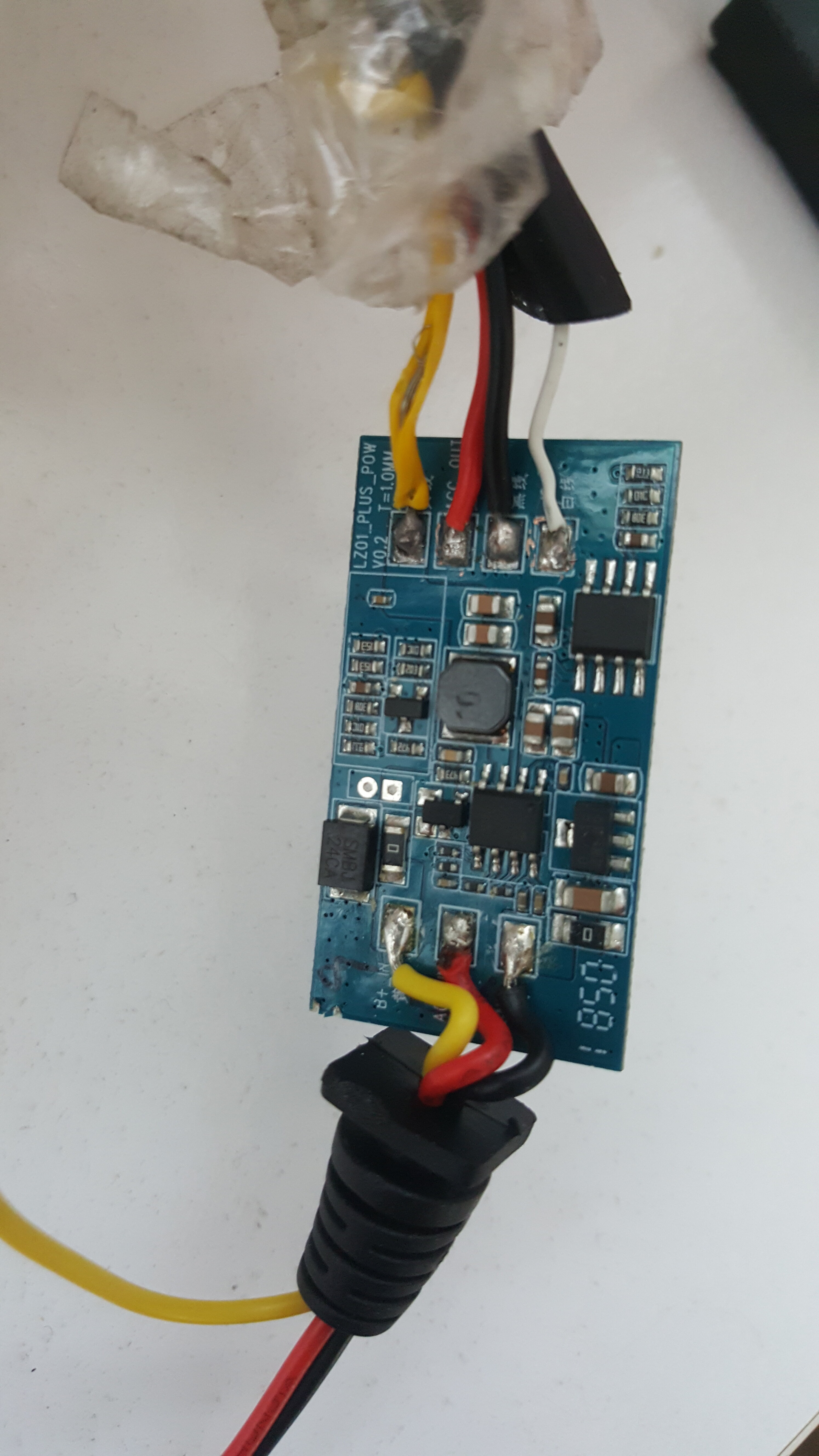

  17. Ребята, напомните пожалуйста, что должно быть на белом проводе (контроль разряда) а то я мерию а там нуль и рэгик постоянно ребутится.
  18. На красном - АСС, т. е. напряжение 12 вольт тогда, когда повёрнут ключ зажигания, жёлтый(белый) всегда должно быть 12 вольт, даже без ключа, чёрный земля(масса), тюльпан - выход AV вр.
  19. Ребята, будьте внимательны!
    И так "таинственная" коробачка она же адаптер DC12/DC5.
    Белый провод! Что должно быть на нём?!
  20. Друг мой, это ты будь внимателен, фотку надо полностью показать, а не внутренности.
    Или ссылку где купил!!!
    Нет такого провода в оригинале, а у тебя видно, что какой то умелец паял провода.
