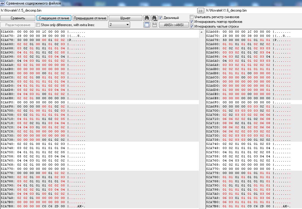

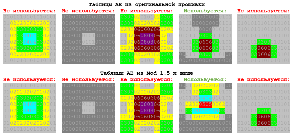

  3. Все верно. Таблицы 1, 2, 3 и 5 не используются. А таблица 4 даже в твоем скриншоте одинакова. Таблицы 1, 2, 3, 5 были возвращены к стоку. Сравни тогда оригинал и мод 1.6 :D
  4. ОК, попробовал ваши, стало хуже, правда с балкона :(
  5. Пробовать надо только одну таблицу. И с балкона она вряд ли так хорошо сработает. Все же, делалась она именно для режима видеорегистратора, когда автомобиль едет по дороге. Вот для наглядности:

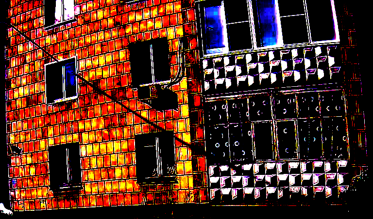

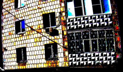

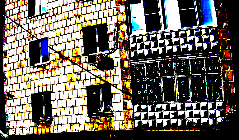

    Теперь покажу что изменилось, так как на первый взгляд в версии 1.7 только картинка стала чуть теплее. Выкрутим ползунки кривых в Photoshop, чтобы увидеть информацию в засвеченных областях (на плитках).
    Мод 1.7 Test:
    Мод 1.6:
    Видите сколько информации осталось в пересвеченных областях с настройками Nutsey!? Хотя яркость обоих изображений на первый взгляд практически одинакова. Продолжаю тестирование.

  9. Ещё для наглядности удобно использовать Image-Adjustments-Equalize...

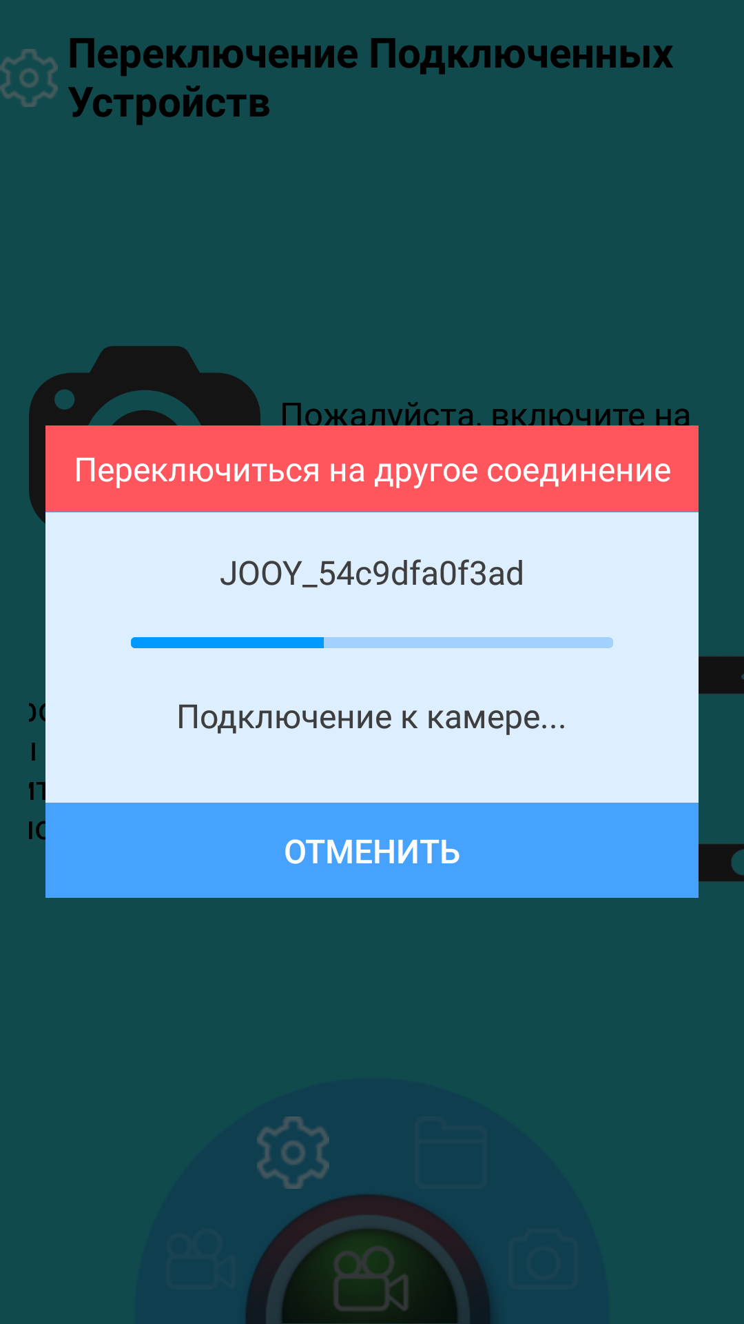

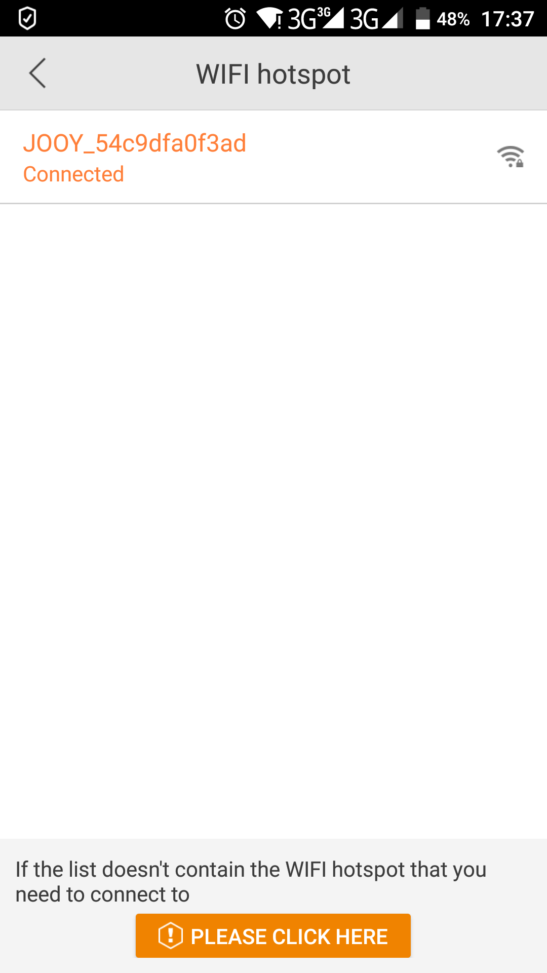

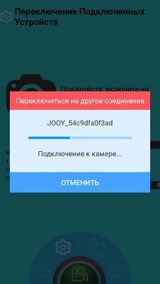

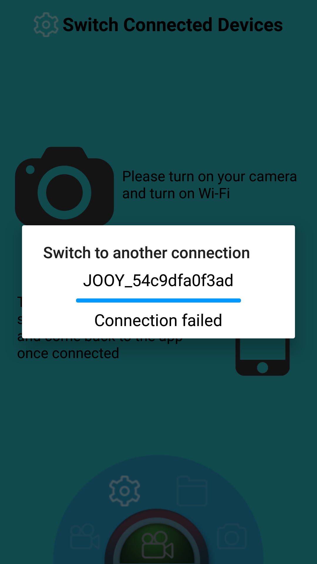

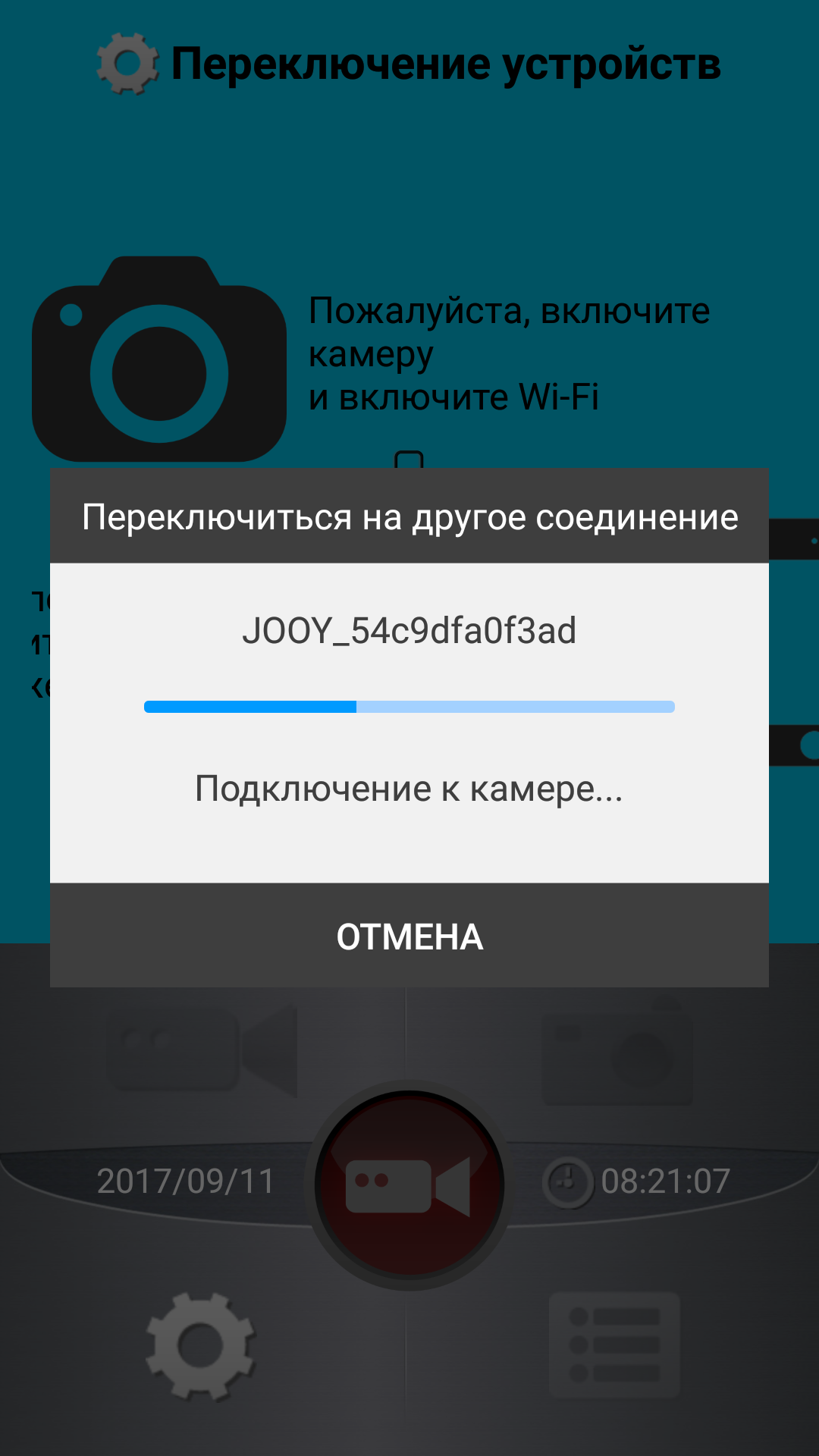

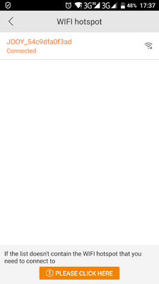

  11. Всем доброго времени суток. Стал обладателем данного девайса. Установил. Провожу подключение по Wi-Fi, удачно, выдает IP. Но есть одна проблема. ПО никак не хочет подключаться к регистратору
    В чем может быть засада? Дальше этого не идет

  12. Перво-наперво попробуйте сменить ПО. На скриншоте что-то непонятное. Скачайте в магазине приложений программу TimaCam.

  13. Это скорее всего программа FMCam
  14. сегодня ее скачал, там вообще ничего не происходит(((
    на скрине ПО LinkInEyes. Lercenker тоже не подключается
    P.S. а что каждое сообщение проверяется модератором? или надо набрать определенный рейтинг? Просто как то неудобно немного ждать пока модератор одобрит твое сообщение(((

  15. забыл добавить что прошивка сток, ничего с ним не делал
  16. У меня тоже так, а вот с этой всё отлично.
    Пробуй!!

  17. а в чем проблема может быть? как бы хочется устранить причину, а не последствия

  19. Результат 0
  20. Ни одно из предложенного не дало соединение. Хотя сопряжение с устройством выполнено
    Открывать спор с китайцем?
    Скачал версию по коду с коробки
    Уже сломал мозг куда копать и где собака порылась

  21. Вы видите сеть, вводите пароль и всё, больше ничего не надо.
    Вы так делаете?
    А то пишите
    Этого не должно быть!!
