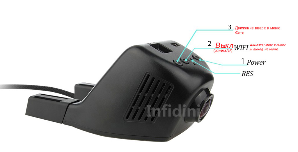

  5. Ищите такой как у меня - с честным фулл нд, со своим меню, только обязательно списывайтесь с продом о вопросе с матрицей - IMX323, что бы не подсунули с другую.
    Там три кнопки и они снизу вр - вот такой.

  8. Ого как всё повернулось , получается что рекиг с двумя кнопками ерунда а надо с тремя? И зачем третья кнопка ? и ляжет ли софт прошивка на ваш от альсофт версия 18

  10. Там же на фото всё написано(передвигаться по меню - как!!!), там ужас сколько настроек...
    Нет не ляжет, ВР ведь разные.
    У меня свои прошивка, даже две - одна под вифи с битрейтом 20 и вторая
    под монитор по AV режиму с битрейтом 36.

    на тот что с шапки я решил внимание обратить потому что все таки прошивки есть и саппорт какой то. а по креплениям 3х кнопочный станет на крепежку стекольную того, который с шапки? а то я приклеил же... и хрен отдерешь =)

  15. Нет не станет, отдирается очень легко в Эпицентре - где плитки на пол, стены, продают пластиковые Клинья монтажные и ими мухой отдираются(я мульён раз - делал), и не надо скотч 3М накладывать на всю плоскость.
    Я в 3-х точках ложу ~10x5мм
