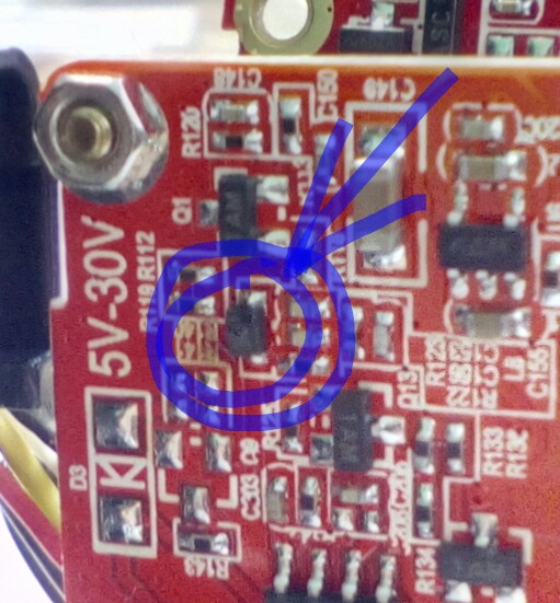

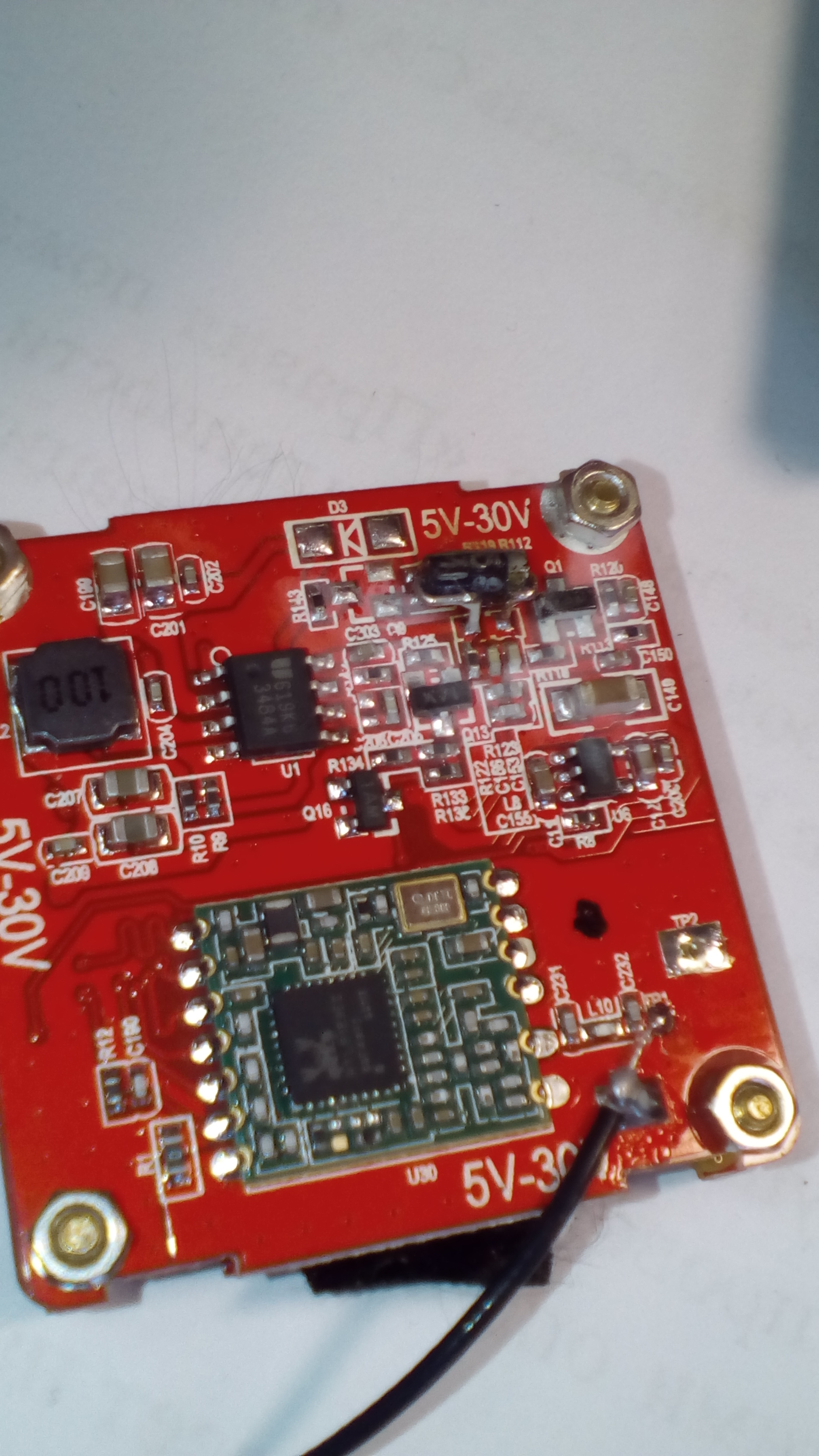

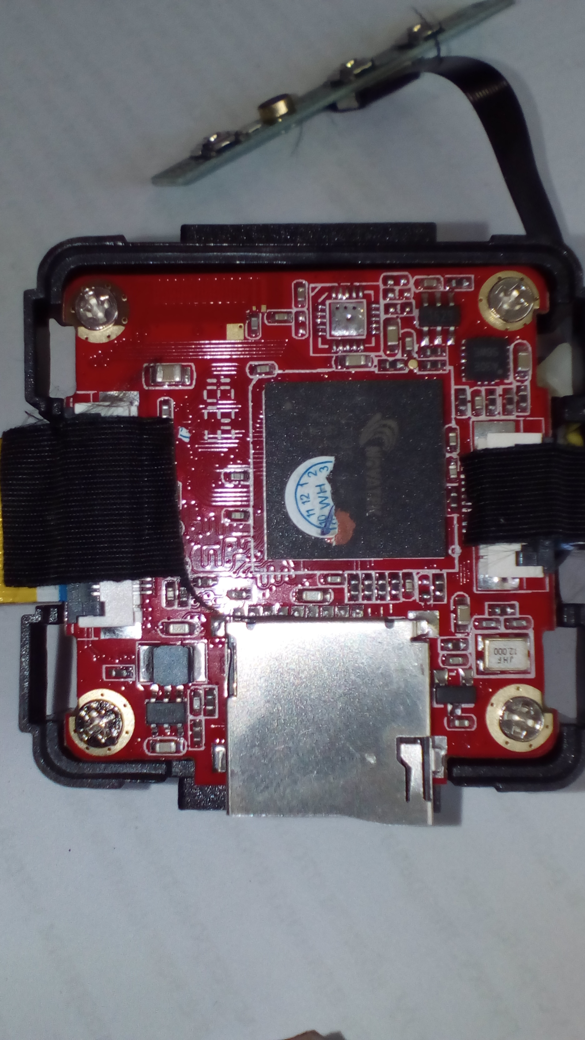

  6. Помогайте сегодня разобрал свой начал фоткать и увидел сгоревший элемент. А предистория такова, что когда я его первый раз включил, то пошел дымок незначительно, но сразу пропал и я отключил отсети, потом попробовал включил и он запустился и работает, потому подумал, что это меня глюкануло. Работает он как часы, но при длительном ждущем режиме , например когда ночью постоит, то сбрасывает дату. И вот теперь на плате питания нашел этот сгоревший элемент. Помогите кто может разобрать свой определить маркировку диода. Фото не очень но больше снять нечем

  7. Похожа с моим "горением", проверьте по моему посту.
    Просто так, ничего не горит.
    Скорее всего, там стоял TVS диод.
    И ссылку на рег киньте.

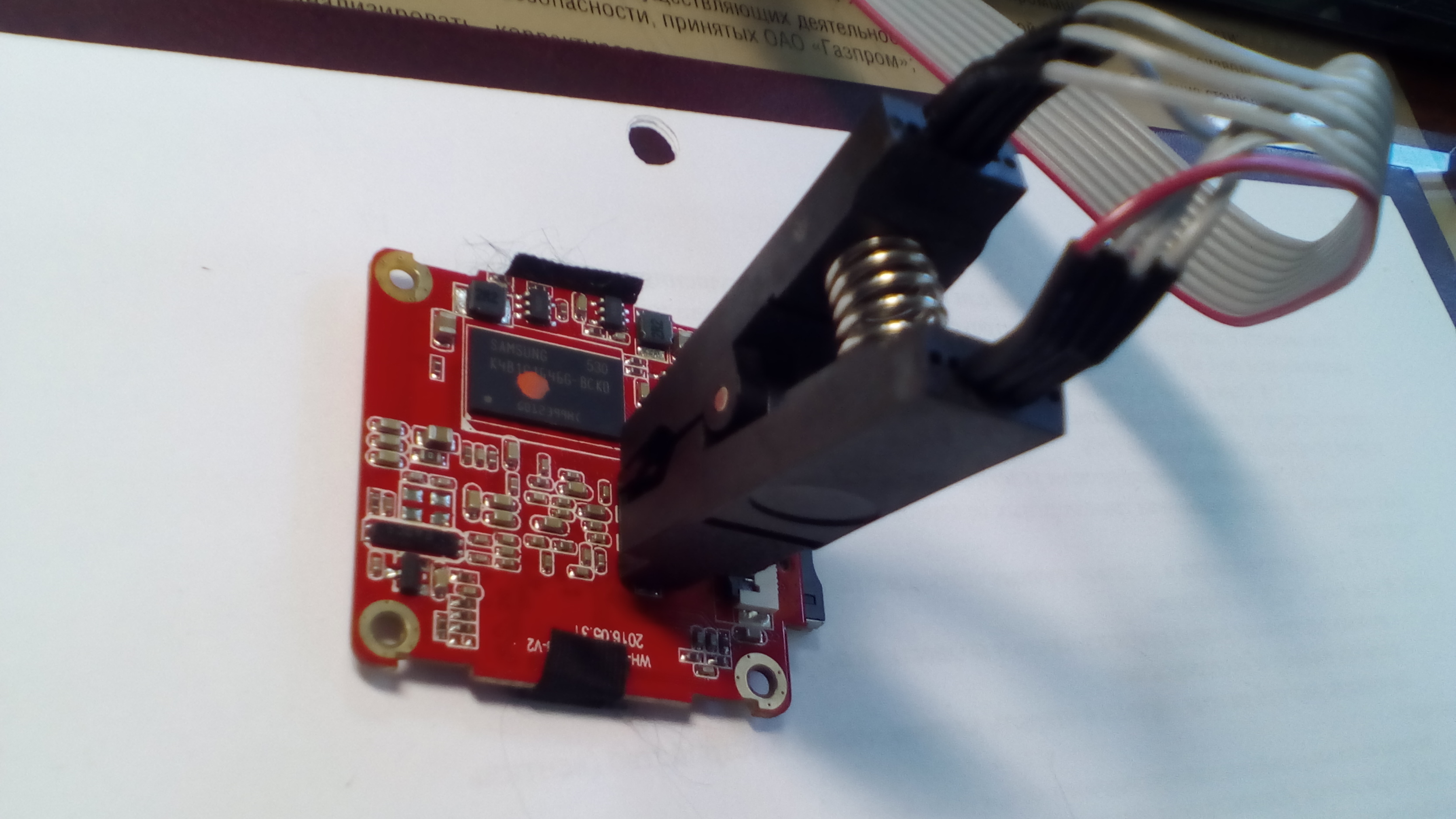

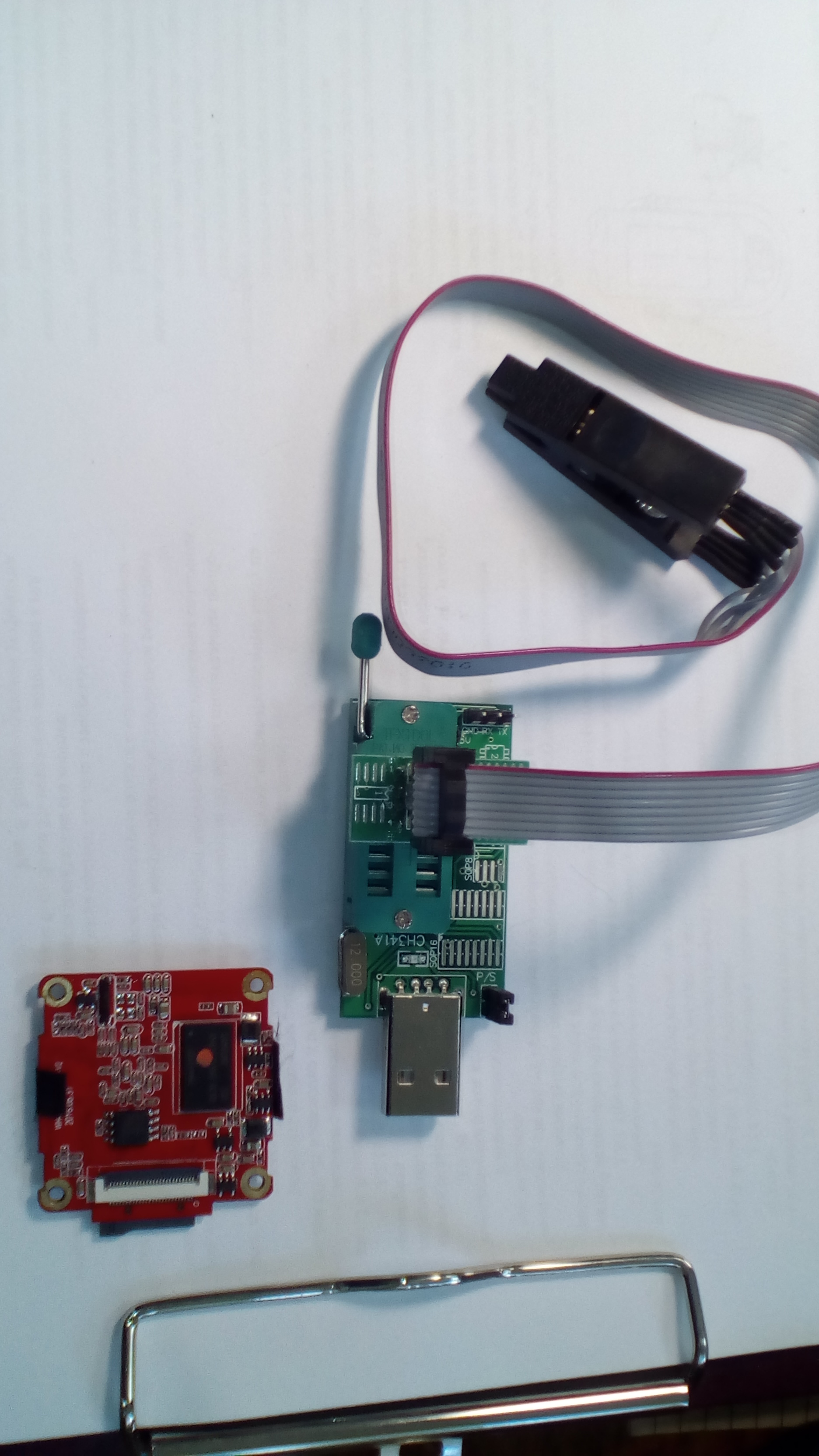

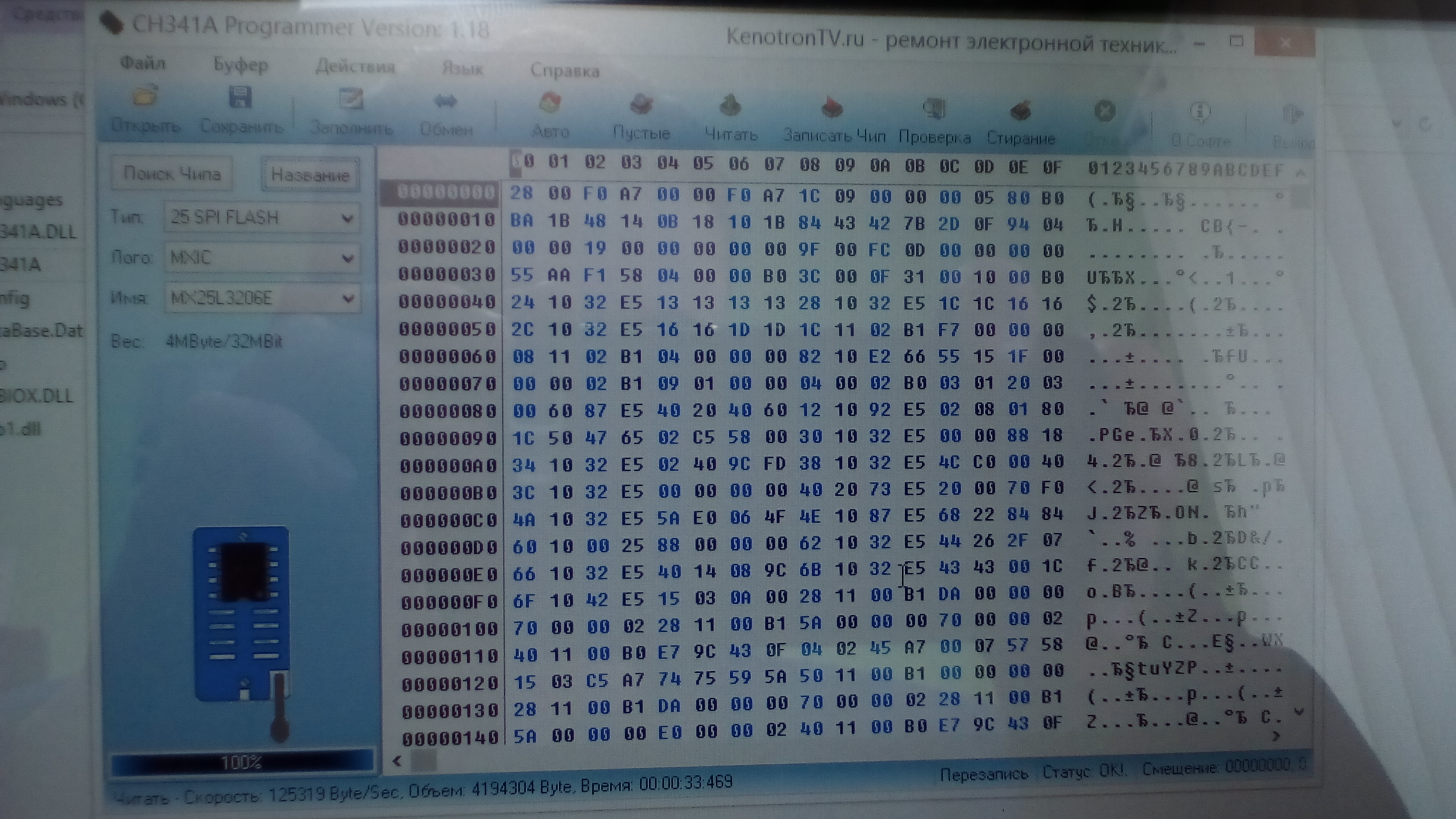

  9. слил дамп со своего, чип MXIC MX25L3206E процессор 96655. сливал CH341A с прищепкой не выпаивая. было бы хорошо если бы кто подправил его для прошивки с флешки, т.к. сам не умею, но буду благодарен. я думаю многим будет полезно.

    Если разобрали рег, от чего не сделать фотки?
    Такие вр штампуют, как оказываются многие товариСщи в китаИ..
    Поэтому фотки нужны.
    Теперь по поводу прошивки, а учится - делать самому - ???
    Может повторюсь, не помню, я далеко сейчас, что бы искать.
    Всё - делается в программе WinHex
  11. Фото есть, на телефон щелкал, как скину на комп загружу. Можно конечно и самому попробовать прошивку поковырять, но это позже, пока на работе завал. Заменил диод, правда в 123 корпусе ничего не нашел, пришлось ставить 1N5819, а стоял с маркировкой В2 - это шоттки 0,5а 20в. Посмотрим как будет вести себя теперь в дежурном режиме.

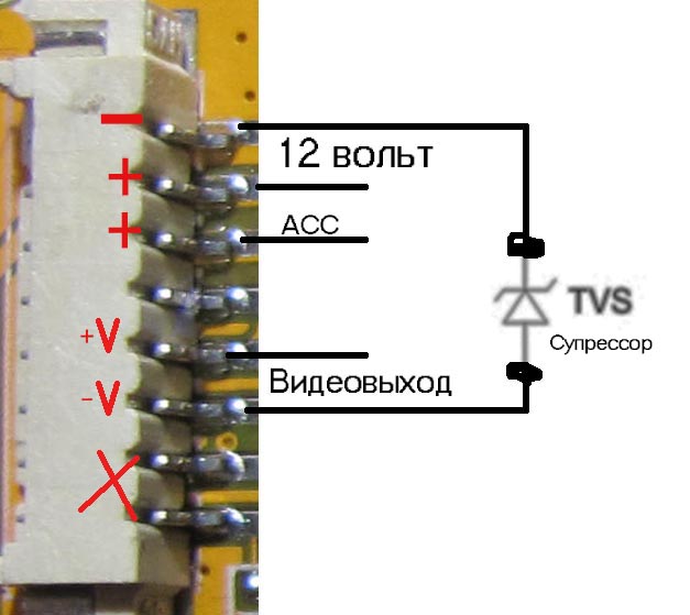

  12. Как узнал?
    У меня тоже все работает по вифи, а вот в/выхода нет.
    Диод горит только, если на него вдруг поступил +12 - вот так он включён у меня, где +V и -V это тюльпан.

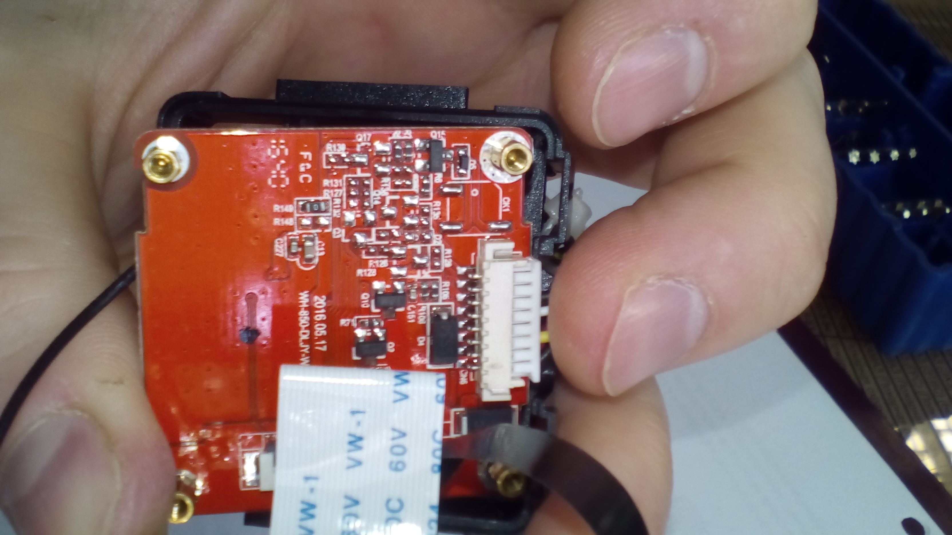

  13. Под микроскопом рассмотрел остатки буквы "В" и 2.
    Я по дорожкам не смог понять, т.к. плата двухсторонняя и монтаж плотный, не видно толком расположение. У меня еще многих элементов нет на платах, хотя маркировка есть.

  14. Естественно, просто надо узнать, от чего.
    Я подозреваю, что в/выхода нет.
    Нужно кабель проверить, омметром межу массой тюльпана и +12 вольт и крутить провода в спайке у меня там был коротыш.

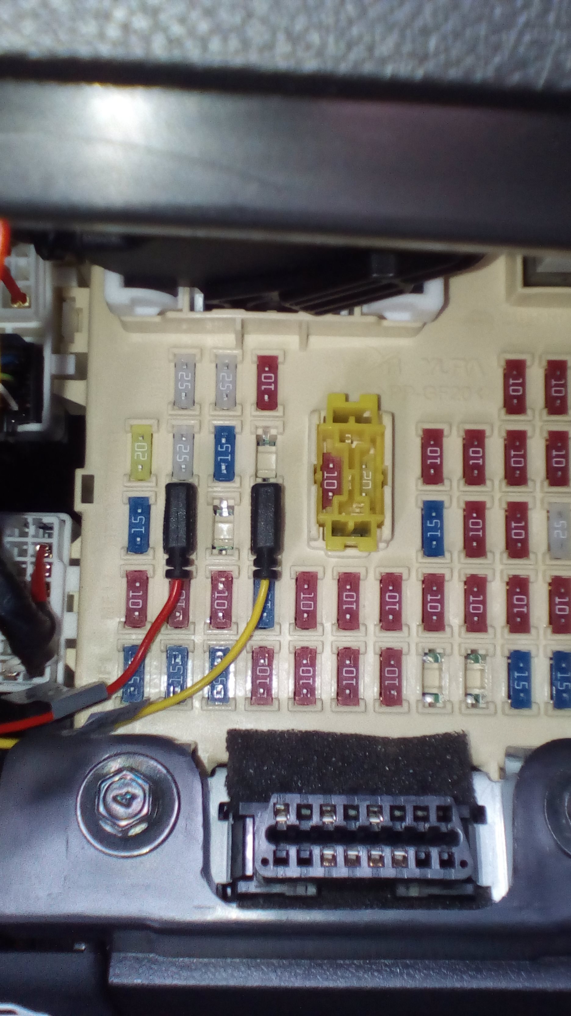

  15. Петлю обязательно через феррит делать? Т.к. уже всё проложено, причём длинны хватило впритык, петлю сделать не могу, нацепил ферритовый фильтр просто на провод, правда не у регистратора, а на противоположном конце, ближе к предохранителям. Изменений не увидел, помехи остались.

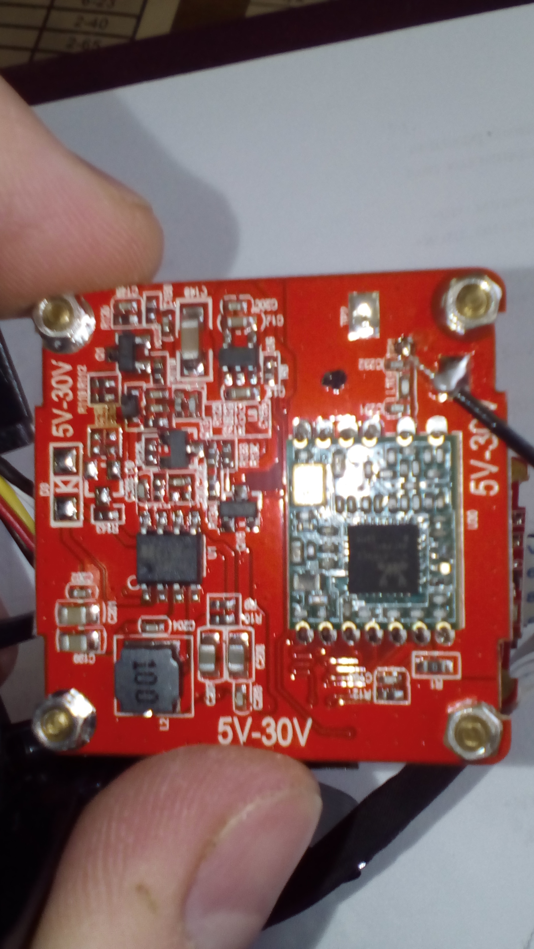

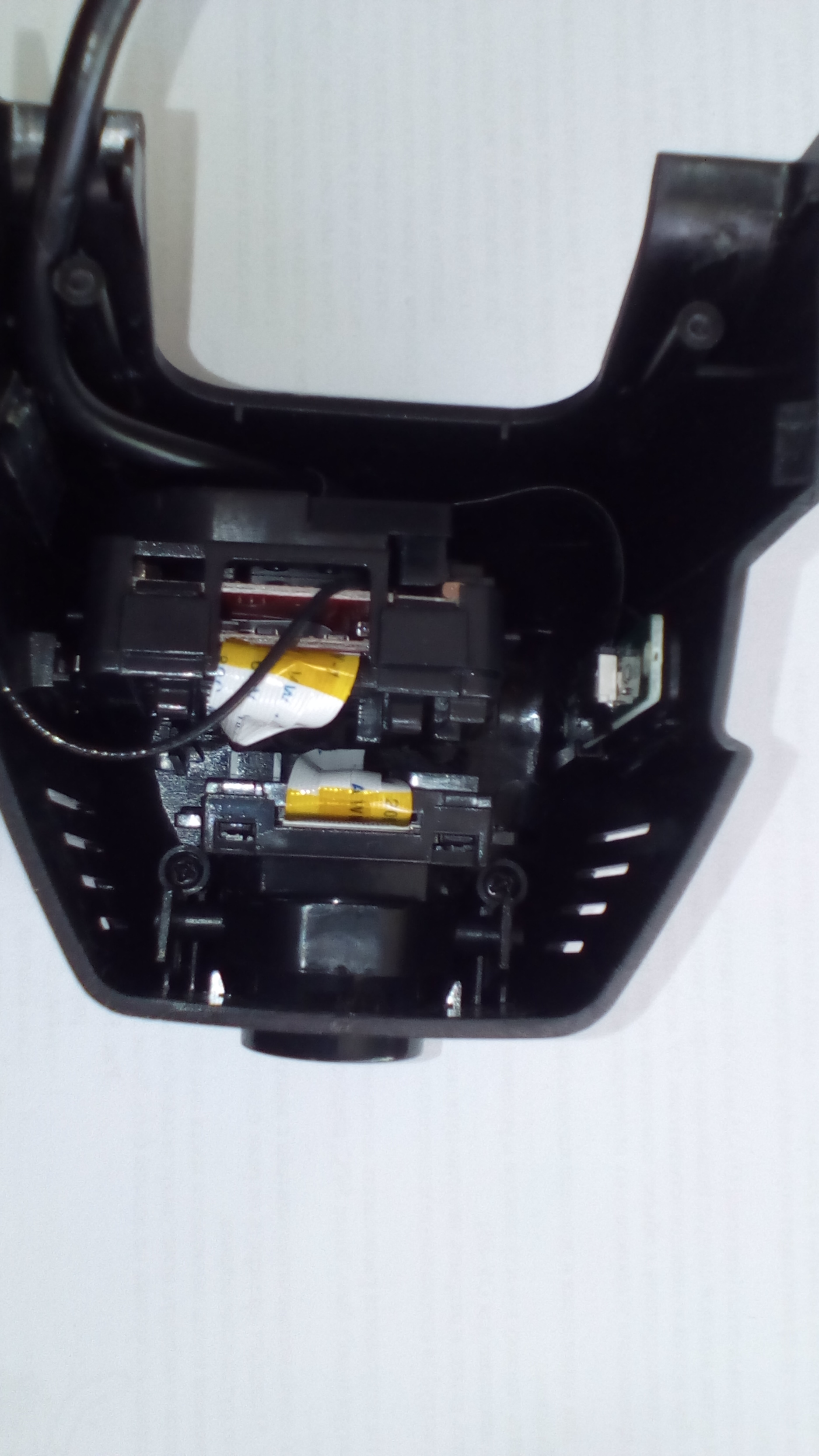

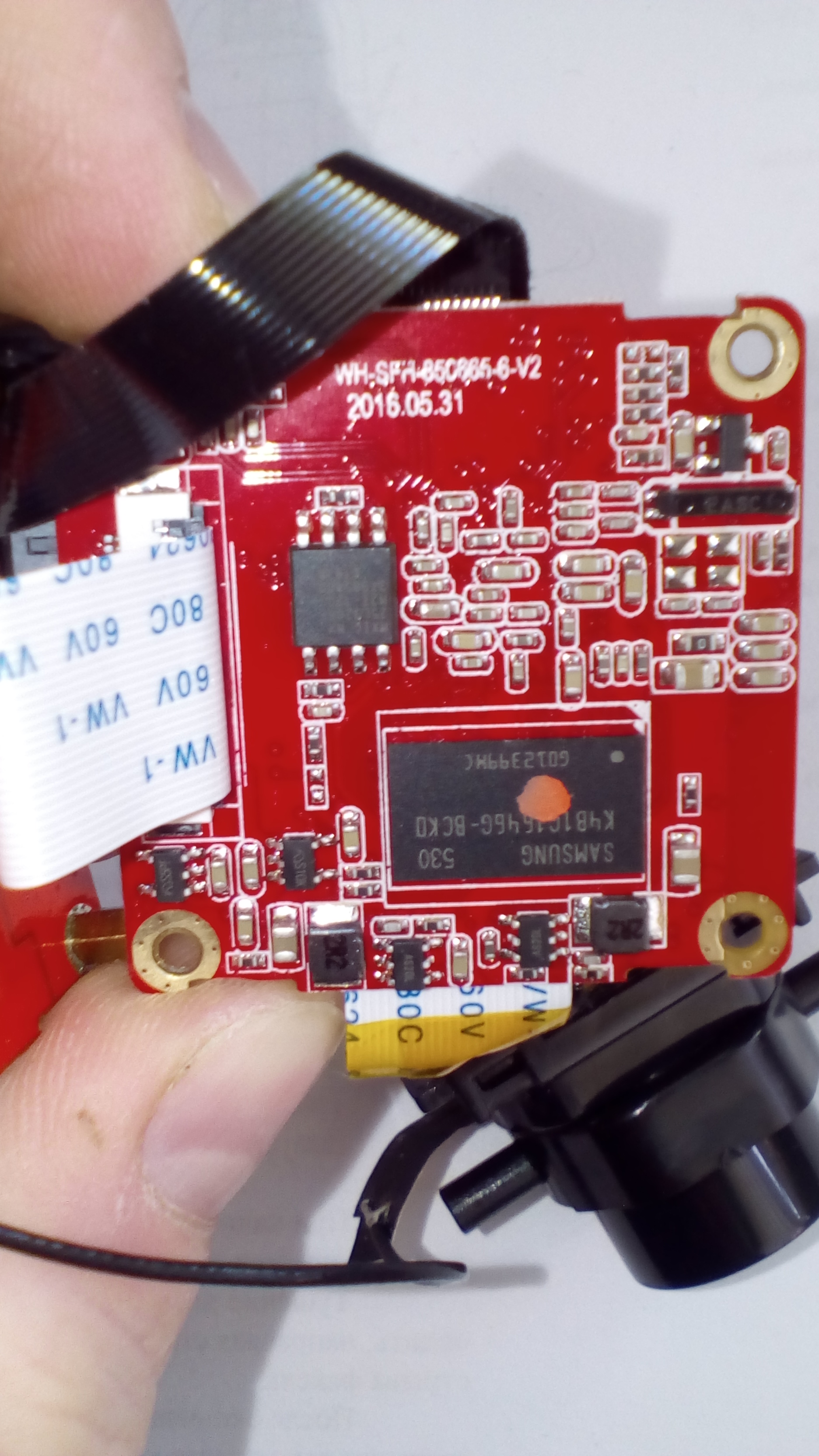

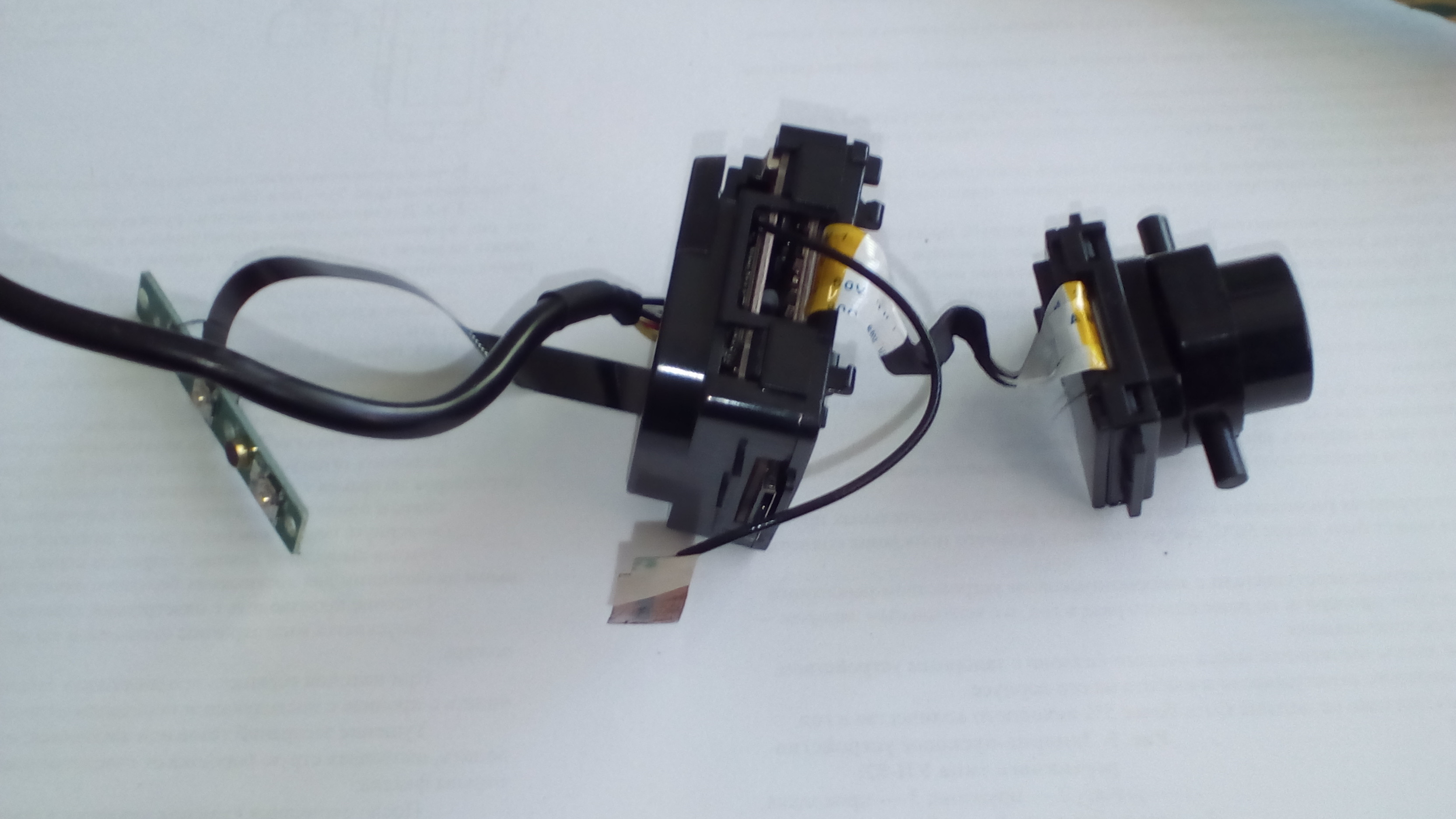

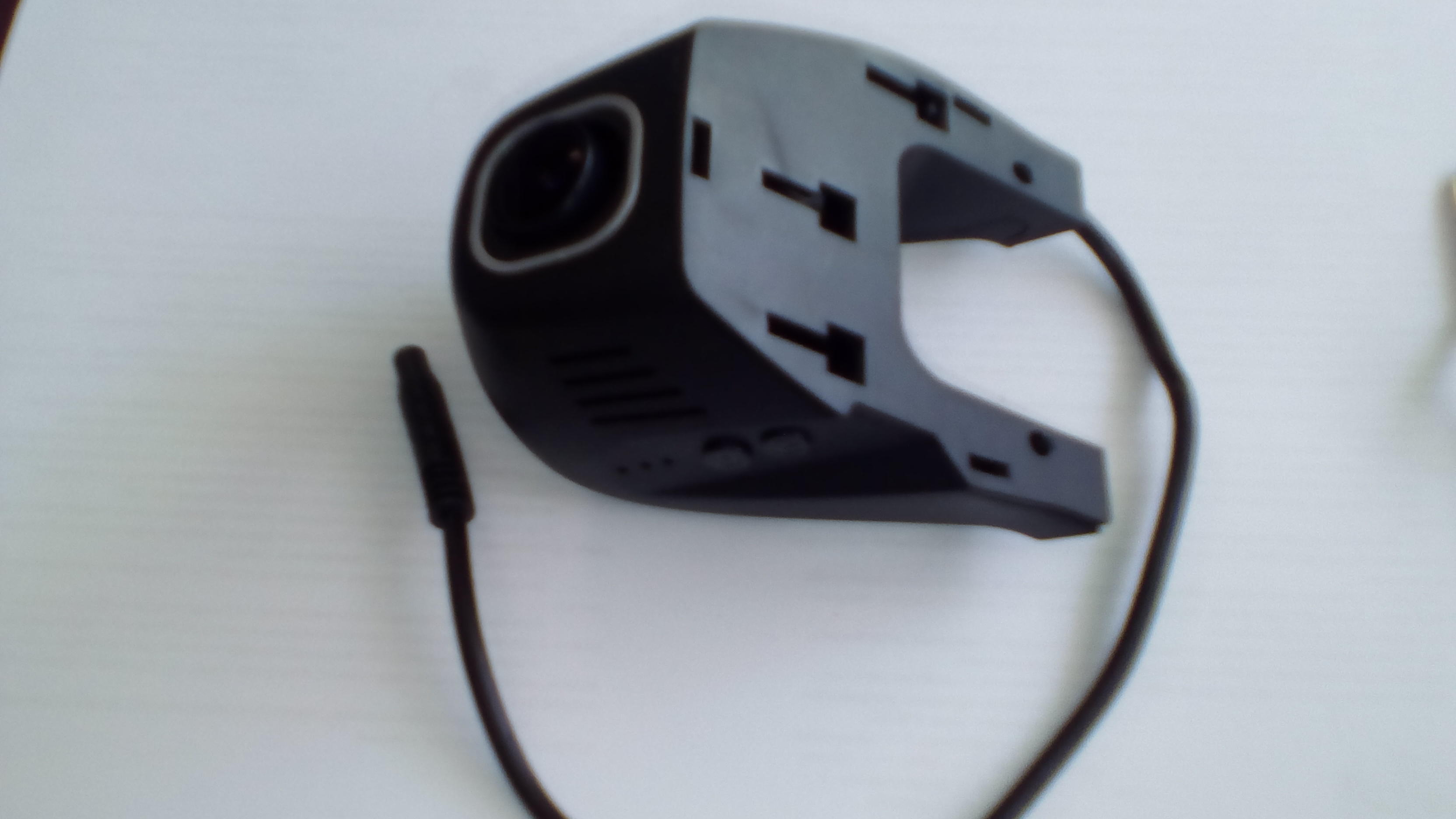

  17. фото junsun s100. качество камеры на телефоне не очень:(
    IMG_20170412_094209.jpg IMG_20170412_100714.jpg IMG_20170412_101036.jpg IMG_20170412_101248.jpg IMG_20170412_101405.jpg IMG_20170412_101417.jpg
    IMG_20170412_134736.jpg IMG_20170412_135123.jpg IMG_20170412_135129.jpg IMG_20170412_135136.jpg IMG_20170412_135317.jpg
  18. не обязательно, но нужно пробовать и определяться по помехам с петлей или без, и по размерам феррита. но я бы лучше попробовал его заэкранировать и на массу возле блока предохранителей (что и собираюсь сделать сам).
  19. Экранировать надо весь провод а не участок.
  20. ну конечно весь, я вроде не писал про участок. только не забываем экран на массу с одной стороны.
    "на массу возле блока предохранителей " - это про соединение экрана с массой
  21. Это повезло, диод абсолютно бессмыслен, только вред один, место него надо просто перемычку ставить.
    Прозвони общий тюльпана и минус вр, они не звонятся как общий!!
    Но при подключении в устройство, они соединяются, т. е. диод коротится минусом питания с двух сторон, схема выходящих проводов выше.
    Почему так - ?, без прин/схемы, не сказать.
    Если бы была перемычка в место диода на МОЁМ вр, просто сгорел бы предохранитель и всё, но.....
    Исправлю рег, обязательно закорочу.
    На брендовом, подобный моему, такого нет, там всё по уму.
