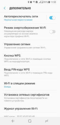

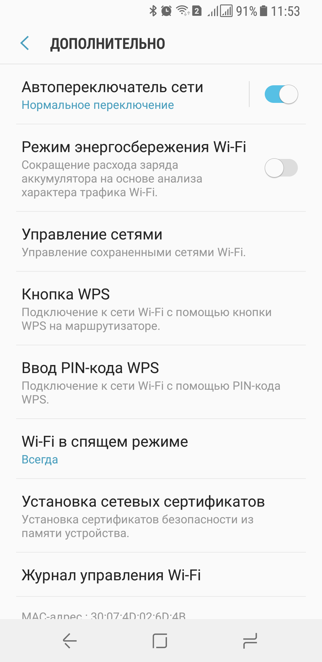

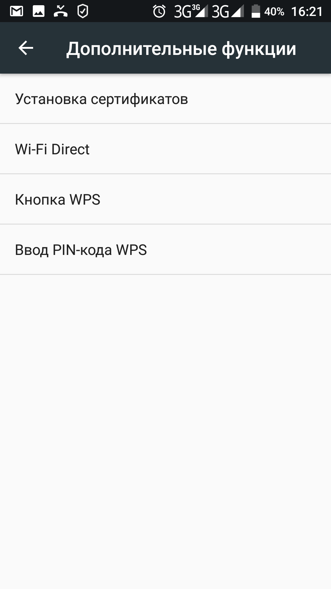

  8. Это зависит исключительно от настроек телефона. В расширенных настройках Wi-Fi как правило есть опция, которая отвечает за автоматическое переключение трафика с wi-fi на мобильные данные, если по сети wi-fi нет доступа к интернету. У меня эта настройка называется "автопереключатель", в других телефонах она может называться по-другому.
  9. У меня такого нету хоть и андрюша 7
