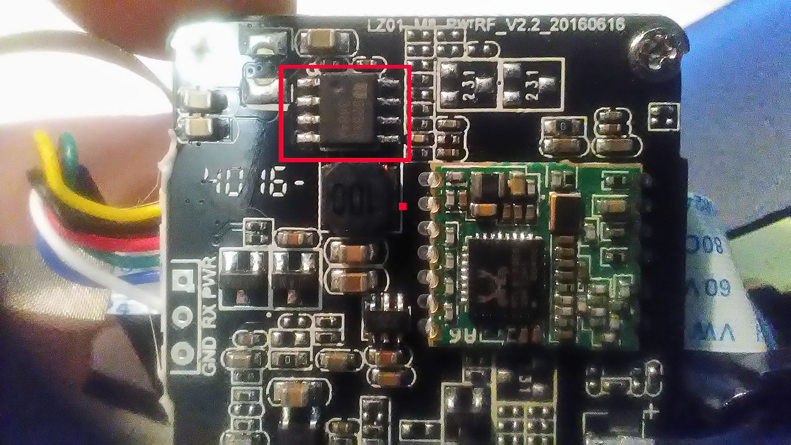

  7. Амне кажется помехи идут от вот это микрухи
    Ибо в другом регистраторе, аналогичного типа. стоит другая, разница в гц (герцах) на этой 300-400- на другой(нет помех (1400), умные люди проанализируйте, возможно ли это?

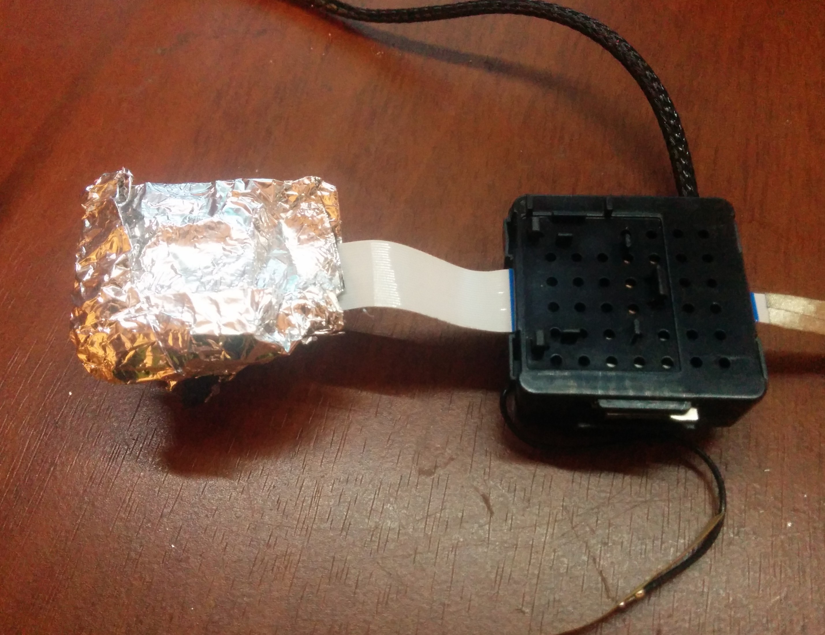

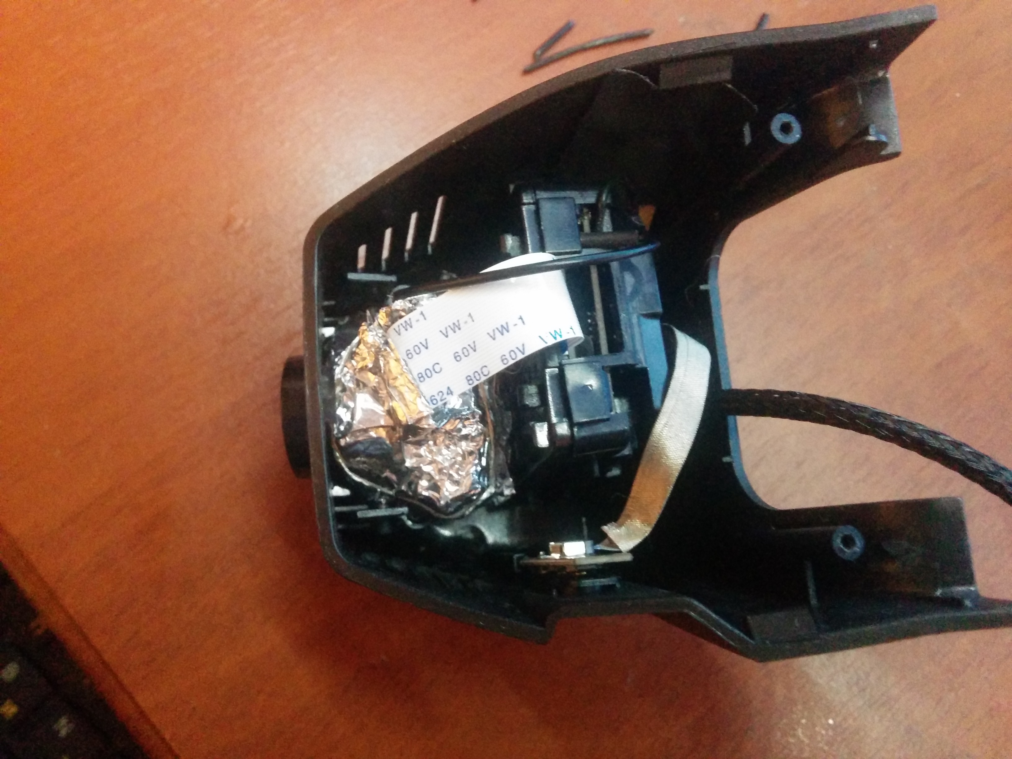

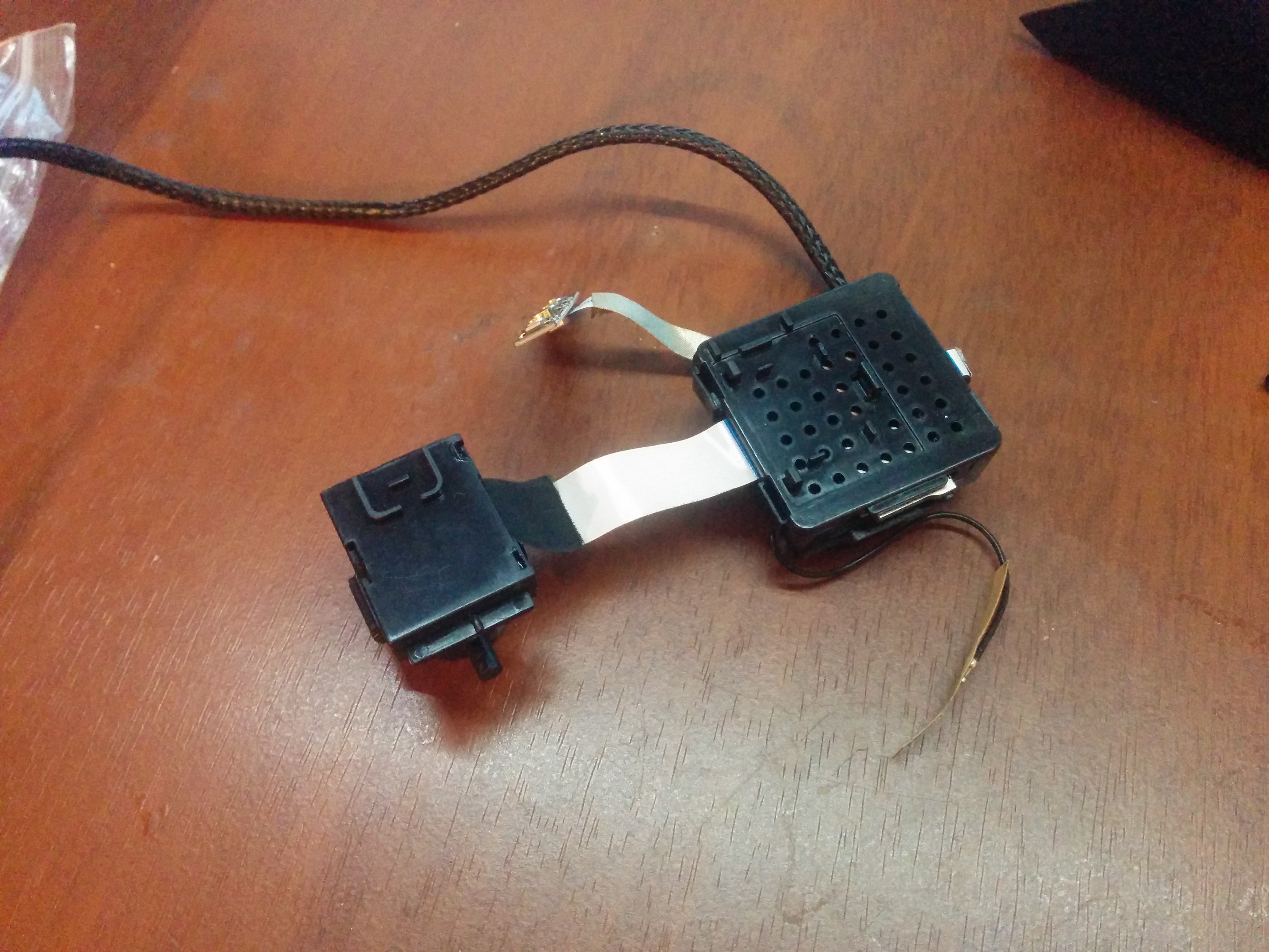

  10. Решил для пробы укутать матрицу в фольгу, а потом накинуть проводок на фольгу и подключить его к GND основной платы. Раньше ловило 1 радио, на остальных шипение. Теперь ловит 10.
    С тюльпаном ничего не делал, он как был воткнут в ГУ так и остался.
