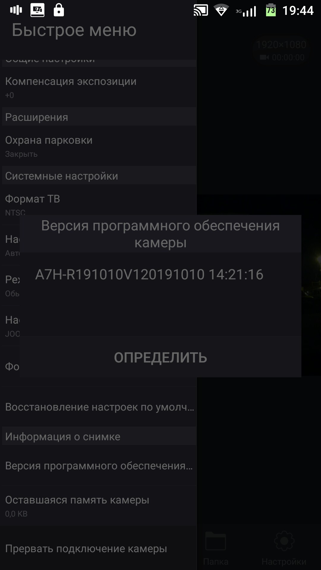

  16. Всех приветствую!
    Подскажите пожалуйста, заказал регистратор в оф магазине.
    Заказывал SONY IMX323
    ВОПРОС №1
    Не пойму, китаец обманул ?
    Версия прошивки A7H-R191010V120191010 14:21:16 (скриншот прилагаю)
    ВОПРОС №2
    Какой прошивкой его можно попробовать прошить ?
    Чтобы не сделать кирпич.
    #2936 leksstav, 22 дек 2019
  17. Это новая версия регистратора. Аппаратная начинка там другая. Прошивки - тоже.
