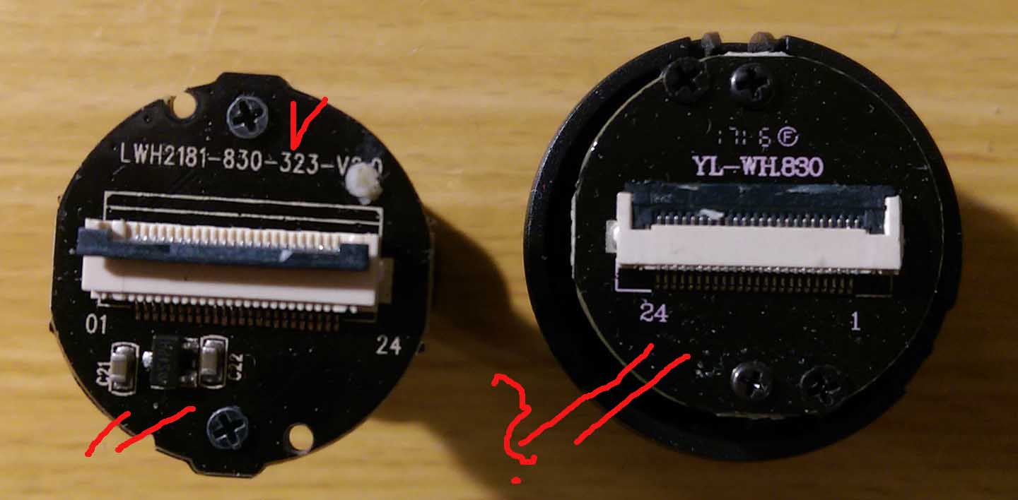

    Они сами могут не знать, я то думал, что у меня сенсор сдох, перепрошился, а рег не пашет, заменил от др. матрицу и всё пошло работать, ну и не гляжу на надпись.
    А это Dex у меня спросил, я глянул и офигел, вот чего у меня рег не работал!!!
    И таких у меня два рега, родич купил, но пока не знает!! :D
    Причём разные поставщики, написал обоим, что ответят???
    #1445 valeri07, 5 окт 2017
  7. Спасибо за инфу! Будем вскрывать при получении и смотреть. На фото это модель матрицы, правильно?
  8. Да, вот как выглядят обе.
    В прошивках прописан тип матриц и на AR0330 двойной архив, просто так не декомпилируешь.
    Не зная точно о матрице, прошиваться нельзя.
  9. Спасибо! Теперь думаю отличу ;) Ну и как всегда будем надеяться на лучшее ;)

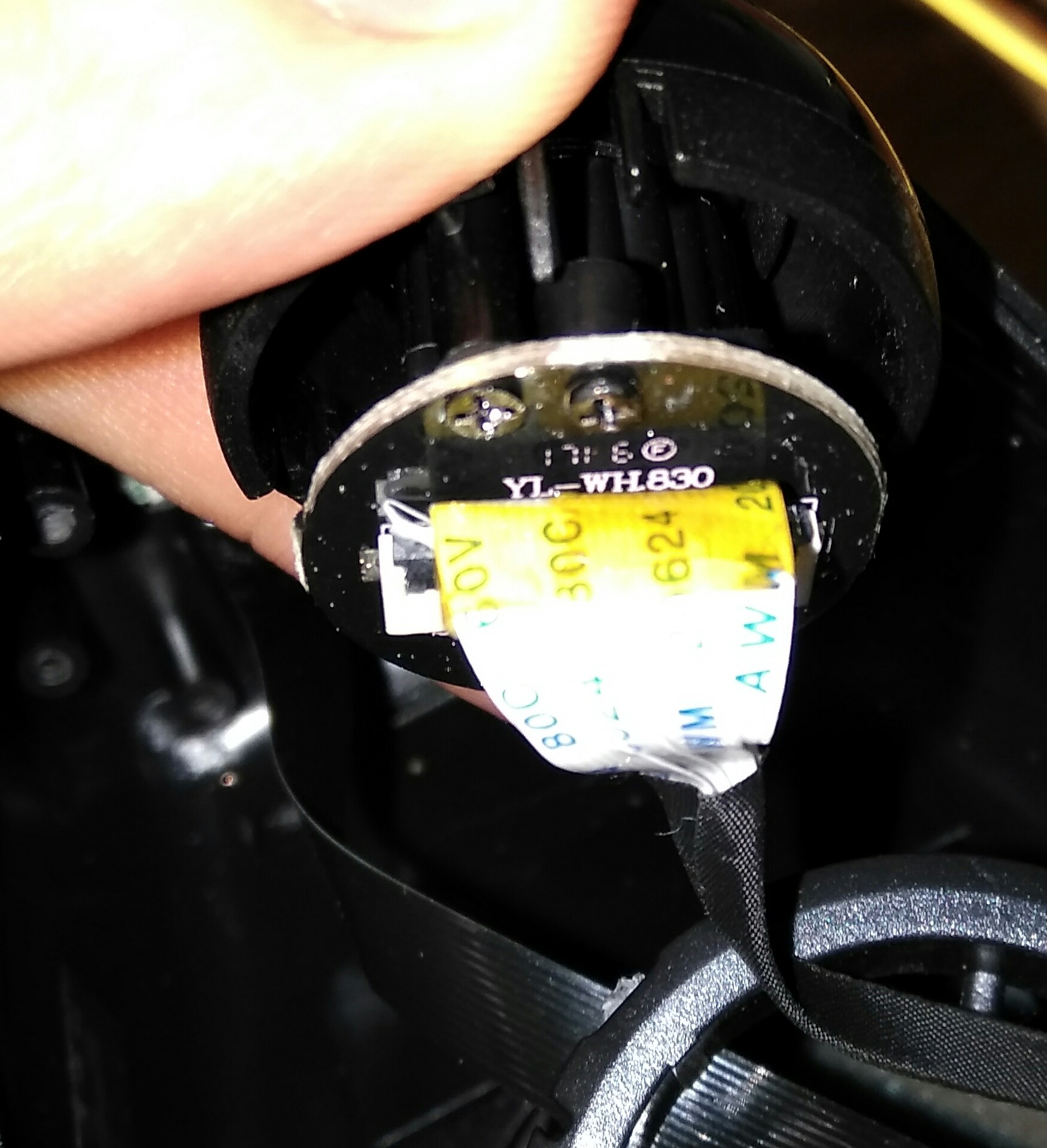

  13. Пришла посылка.Еду забирать.Что посоветуете сделать перед установкой?
  14. 1. Снять дамп прошивки.
    2. Сфоткать надпись как у меня на фото.
    Это самое простое.
    Поскольку пошла такая лажа, пока не узнаете точные данные о матрице, проце, прошивать не рекомендую, получите кирпич.
    Где номер прошивки искать?)
  16. Да не номер прошивки, а надпись там где шлейф входит в объектив.
    Кстати версия прошивки у нашего ВР отличалось только одой буквой, фиг внимание обратишь!!
    WH.161026.00 - на 323, а так WH.161026.00.C - AR0330
    Гляньте в меню на свою версию.
  17. LZ01_SONY_VO.1 201...-3-29 как то так.размытая цифра после 1
  18. То, что сони - радует, надо у ребят уточнить или тут фотки кто -то выкладывал, у меня на трёх разных сенсорах, даже на 323 и нет таких надписей и версия V2, поищу фотку.

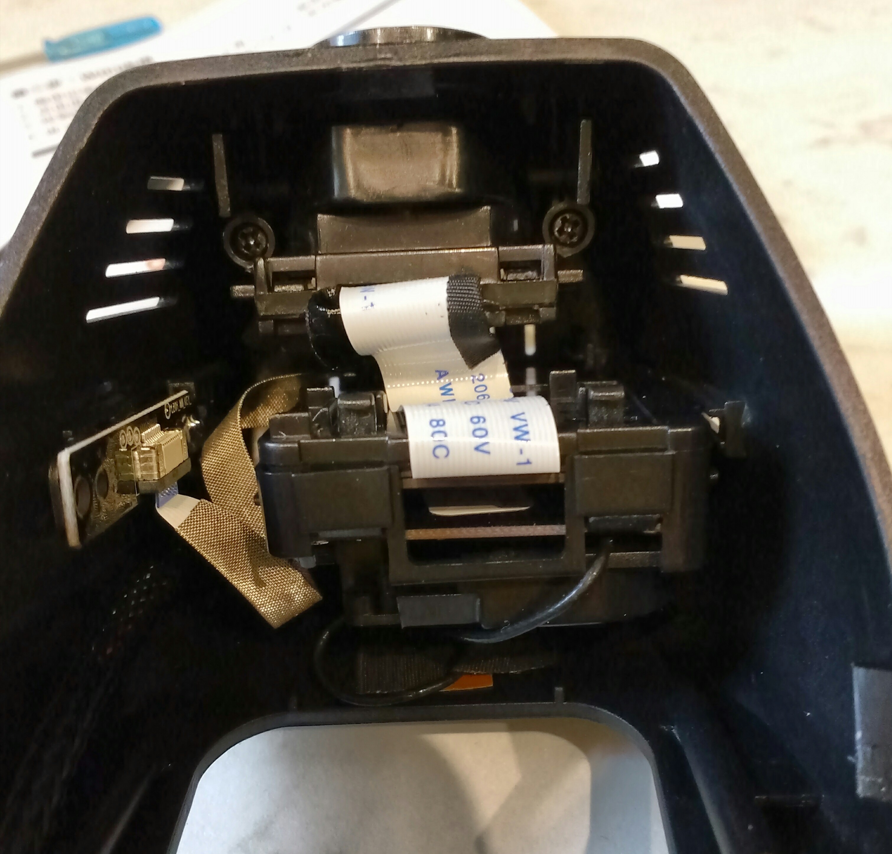

  19. это надпись со стороны обьектива.других не нашел)сейчас доразбираюсь придется выкинуть))
  20. @Роман007 на какой автомобиль, будешь устанавливать?
  21. На Киа соул.на драйве человек ставил такой
