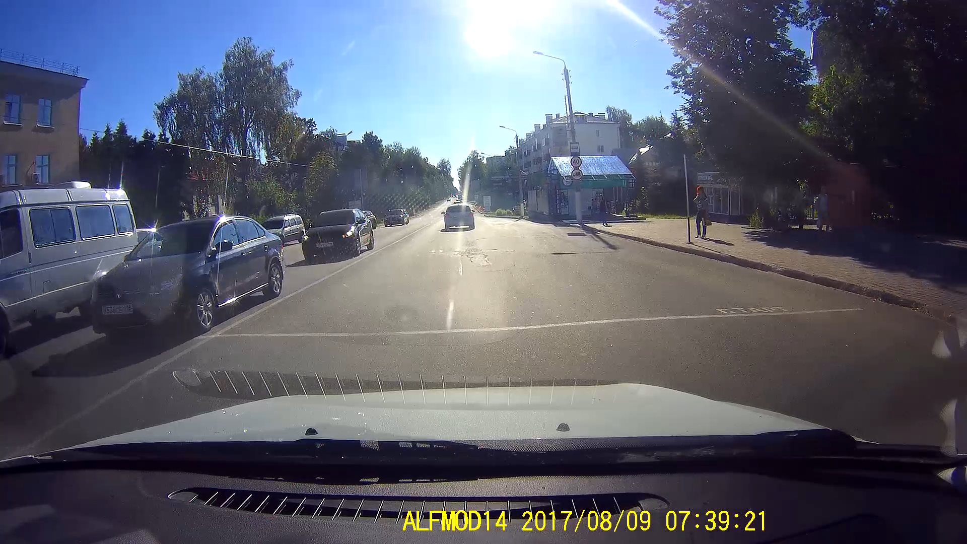

  2. Спасибо! Сегодня буду тестировать. Фильтра нет. Кроме WDR ничего не трогаю, правильно?
  3. @Alfsoft ссылку на прошивку добавил в шапку, шапку закрепил, если что нужно добавить - пишите в л.с.

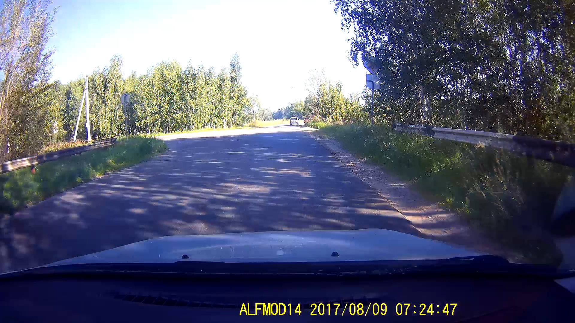

  4. Ну, по сути, да. Хотя можете потестировать со включенным WDR и с выключенным. В версии 1.4 кроме новой таблицы AE все остальное осталось прежним от мода 1.3. Так что смотрите на картинку в части автоэкспозиции (будут ли пересветы картинки с потерей деталей в различных ситуациях).
  5. И желательно снять картинку в одном месте, пусть не в движении (на обочине встать и поснимать), чтобы детально можно было сравнить, насколько WDR влияет и днем (есть ли смысл его включать/использовать или без разницы), и ночью
  6. Скинул фрагмент записи вечером, после захода солнца. Дневная запись затерлась, флешка то 4 гб 4-го класса. WDR включен.
    https://yadi.sk/d/KgSo3fTn3LrVcf
    По моему ничего не изменилось, но качество меня устраивает очень даже. Жаль что радио шипит, особенно когда железный автобус подъехал.

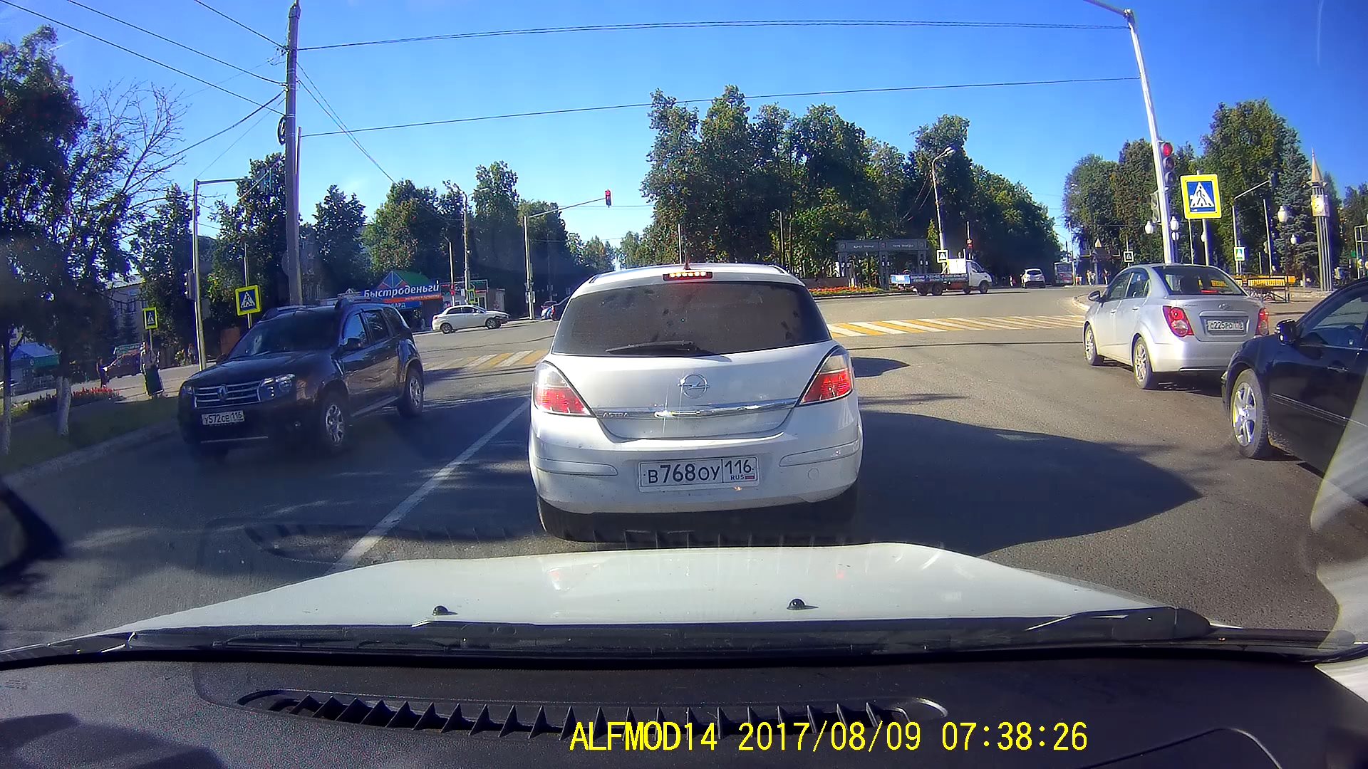

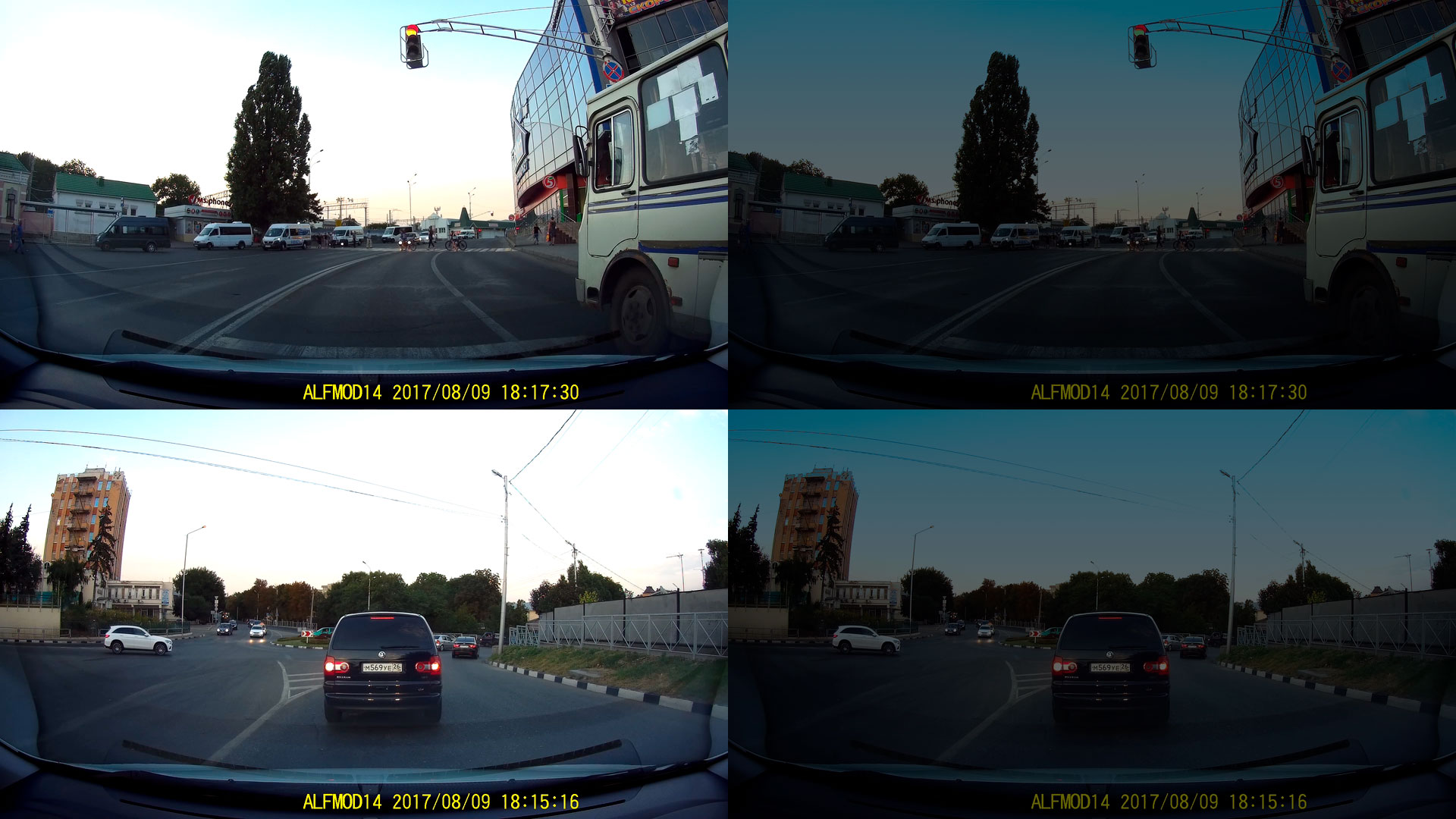

  7. В 18 часов и не один номере не читаемый - мажет!!!
    Надо отключить вдр и включать ночью, номера один фиг не читаемы, так от засветки может помочь.
    Экспозиция сколько стоит?
  8. Спасибо за видео! А вечером, как по мне, и должна быть такая картинка. Ведь вечером небо все равно очень яркое, а прямого солнца нет и получается, что все предметы недоосвещены. Вот смотрите - уменьшил в фотошопе экспозицию нескольких скриншотов из вашего видео и для красоты наложил градиент на участок неба, чтобы якобы проступила синева:
    Видите? Уже начинает теряться информация в тенях. Так что вечером фиг с ним с небом и проводами, пусть лучше детали середины кадра будут видны. Или ждем скриншоты с Vosonic от @valeri07 в тех же условиях. Там, как я понял, CMOS-сенсор APTINA AR0331, который чуть ли не аппаратно конвертирует 20-битный цвет в 14-битный с сохранением всех полутонов. Чтобы понять, есть смысл еще "рыпаться" с таблицами AE на регистраторе или же матрица лучшего качества не даст. Ведь этими таблицами мы не расширяем динамический диапазон матрицы, а всего лишь подсказываем ей на что в первую очередь обращать внимание при построении кадра. Что в нем главное, а чем можно пожертвовать, выбелив или вычернив эти участки в ущерб сохранения информации в главном участке.

  9. Экспозицию не трогал, сейчас вроде все в балансе.
  10. Согласен полностью, меня обстановка в небе мало интересует. В тенях полезней информация может быть. Недоэксп. больше деталей может сохранить, но потребуется обработка.

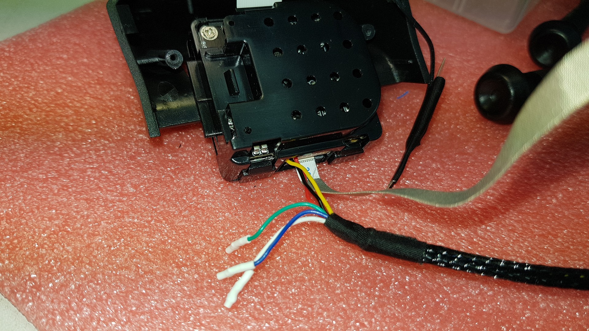

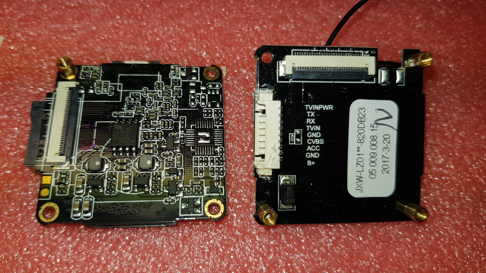

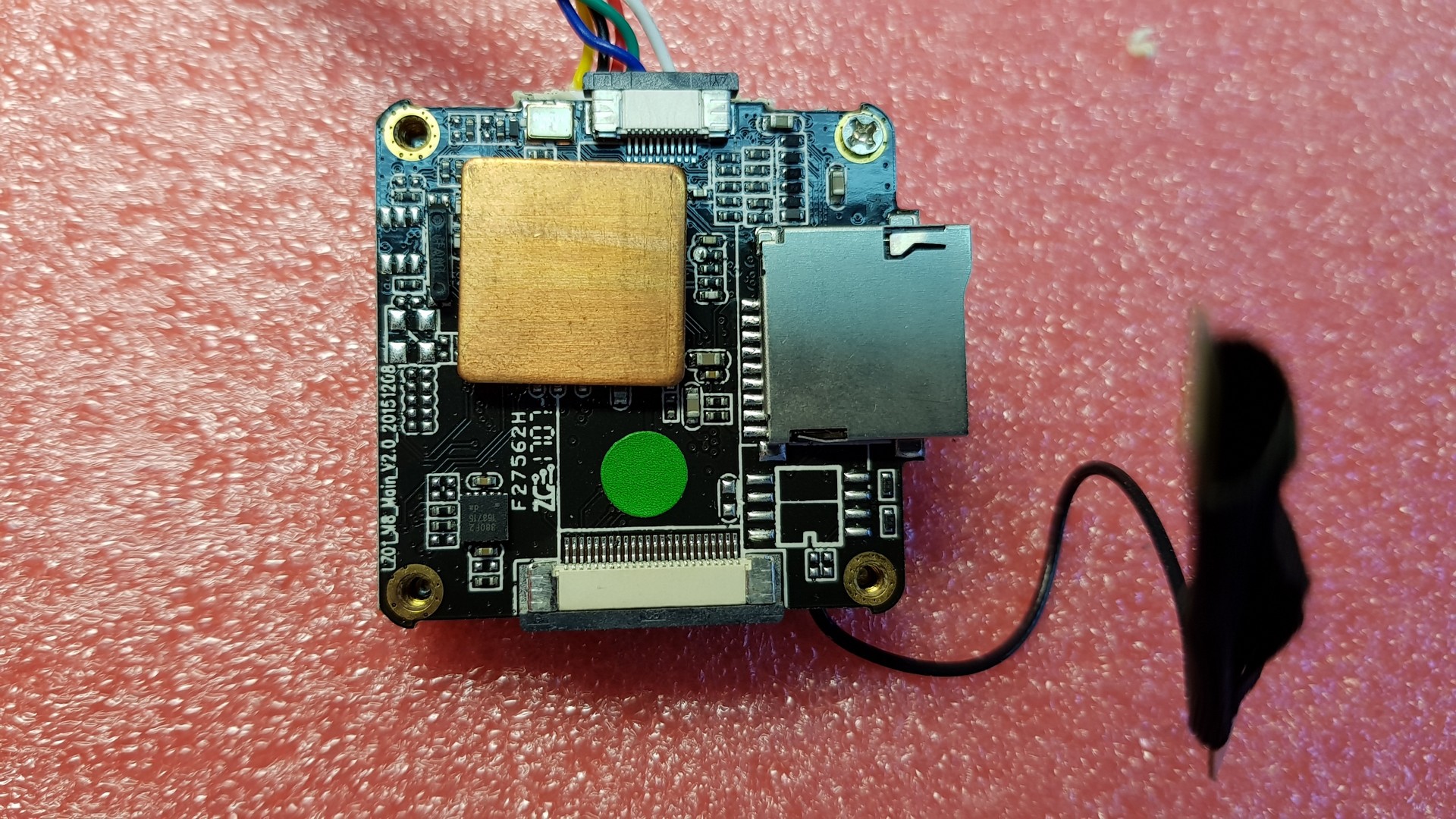

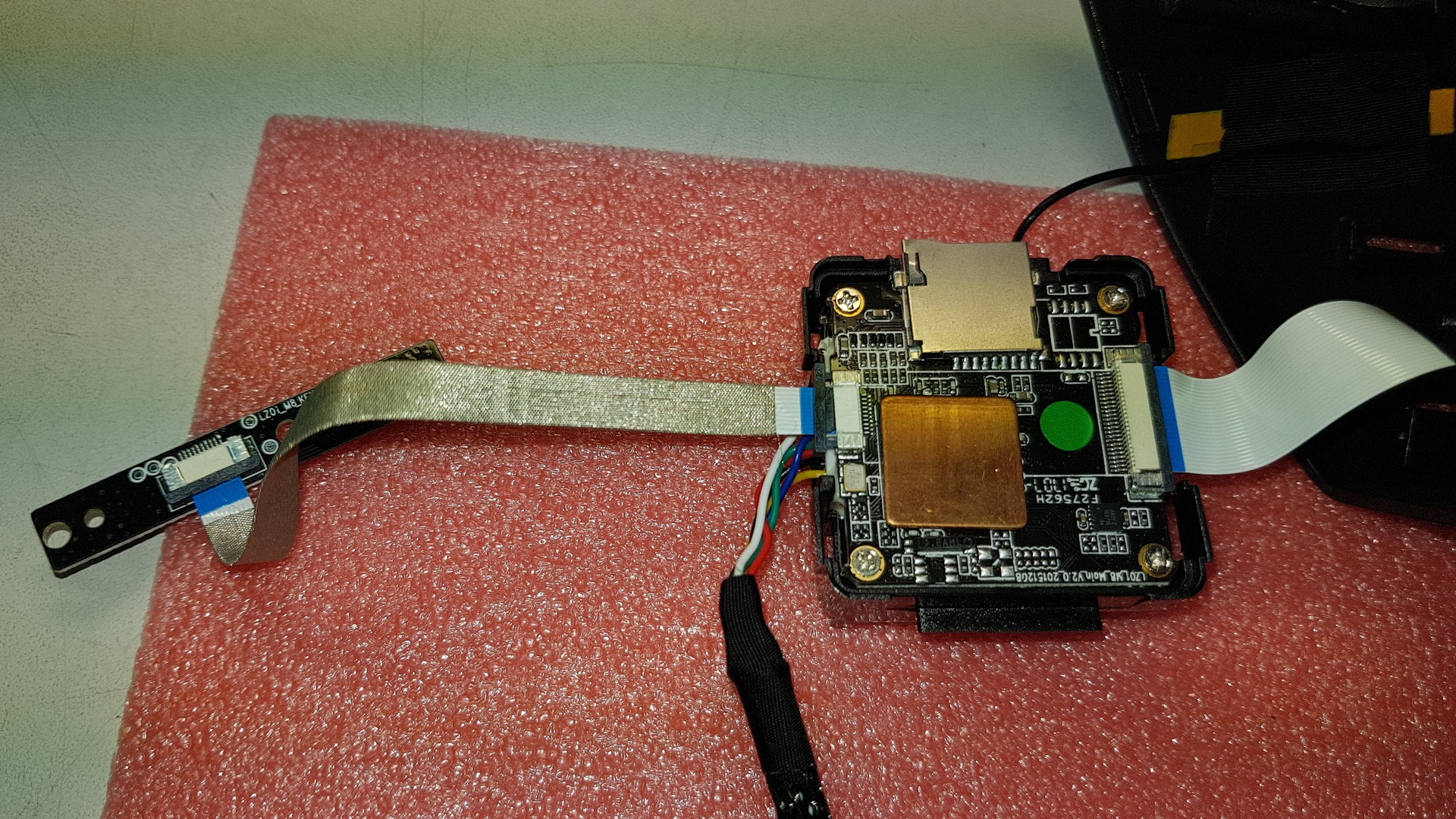

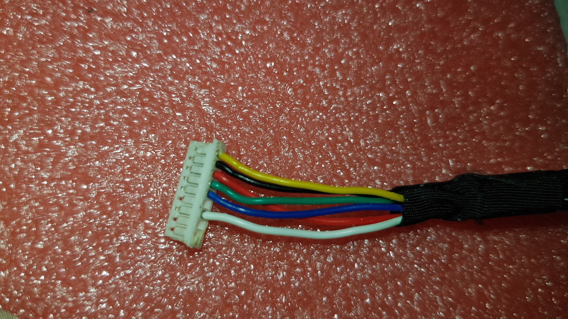

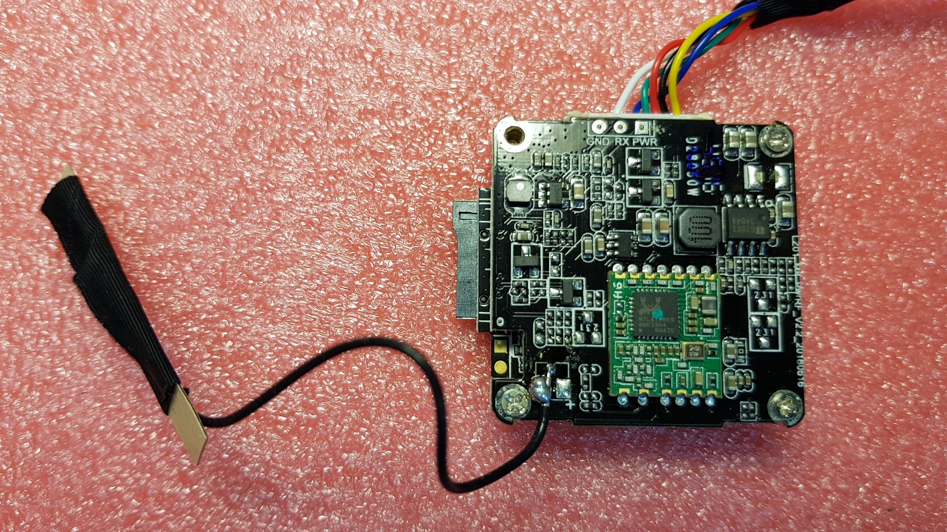

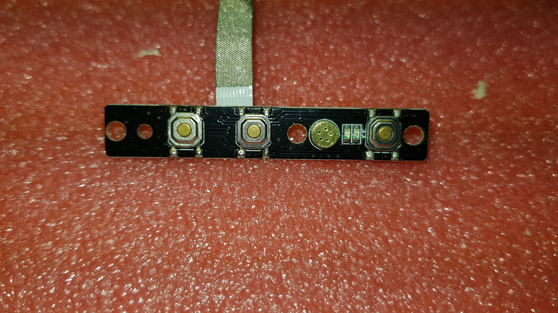

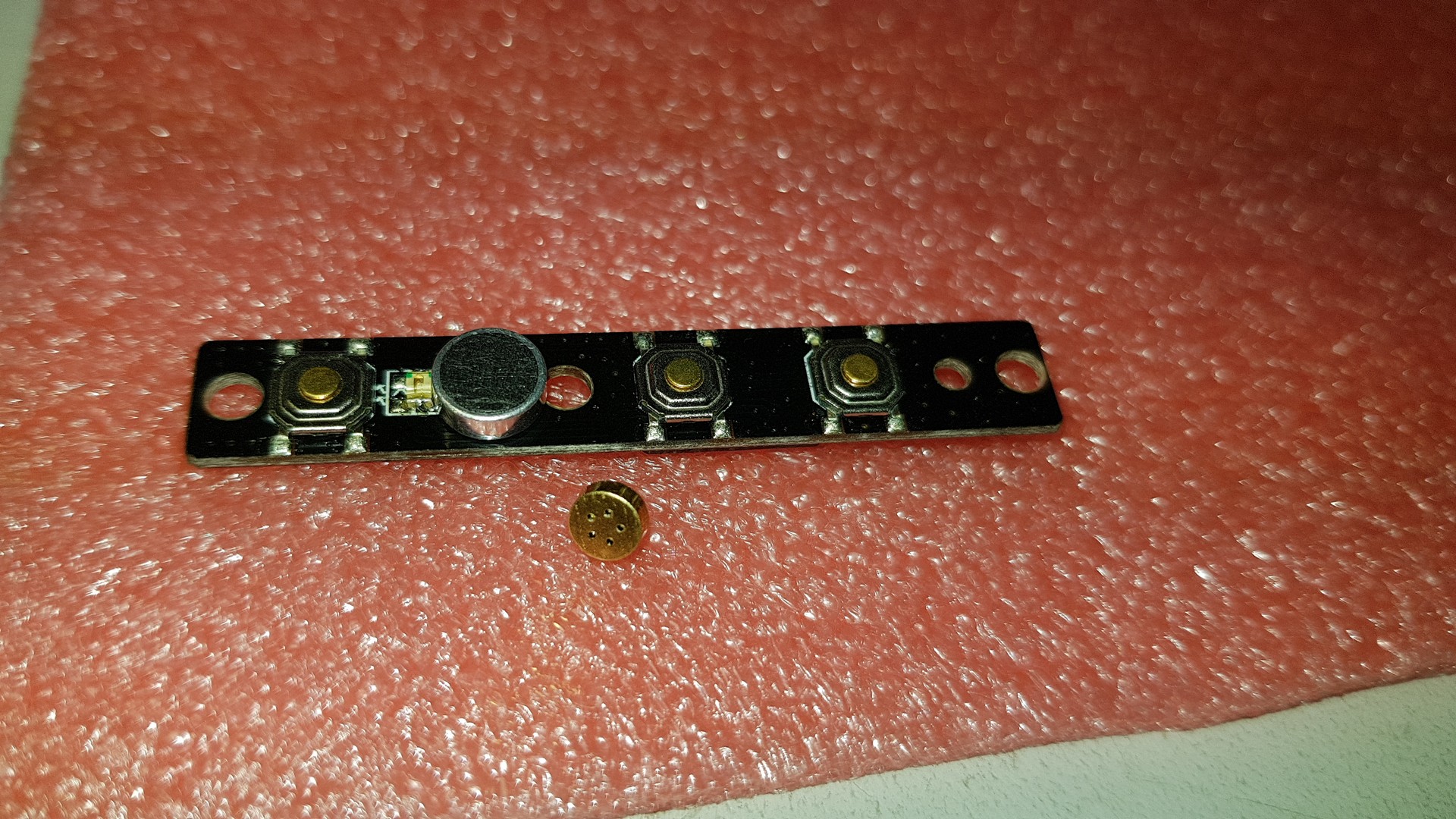

  15. Решил проблему с тихим звуком регистратора - заменил микрофон.
    Штатный микрофон имеет диаметр 4 мм, новый - 6 мм. Покупал на али: goo.gl/G27CS1
    Чтобы его установить на штатное место пришлось пожертвовать светодиодом. Пробовал установить микрофон меньшего диаметра - звук был тихим! Изначально собирался просто передвинуть синий светодиод чуть в сторону чтобы впихнуть микрофон, но оказалось, что светодиод приклеен (!) к плате и отпаять его не повредив невозможно. Самый маленький светодиод, который у меня был на замену поврежденному - 0805. По размеру он больше штатного раза в два, и он просто не помещался в оставшееся место, поэтому пришлось выпаять (тоже с разрушением) и красный светодиод, чтобы на место синего припаять новый. Синий светодиод более важен, без красного перебьюсь пока. Заказал на али набор светодиодов размера 0603 goo.gl/rZRQ3J , чтобы потом все же установить оба светодиода правильного размера. Если вы держали паяльник в руках 3 раза в жизни - настоятельно рекомендую не заниматься мазохизмом, а просто припаять микрофон на проводах и закрепить его где-нибудь в другом месте.
    Для тех, кто надеется решить проблему тихого звука отклеиванием бумажки с микрофона - не питайте иллюзий, это не решит проблему.
    Фрагмент видео с регистратора с новым микрофоном https://yadi.sk/i/M6WQmI8S3Ltaej

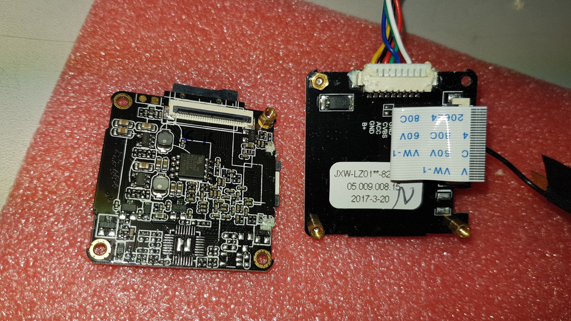

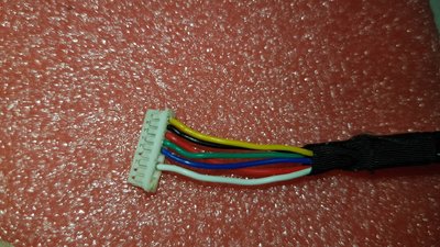

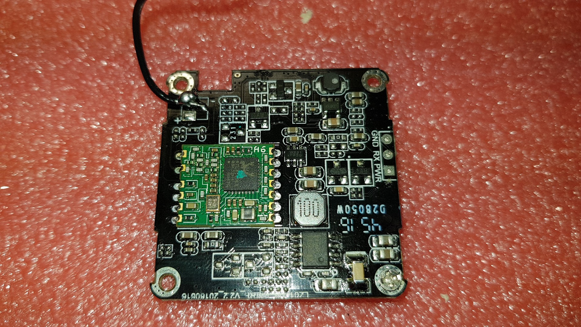

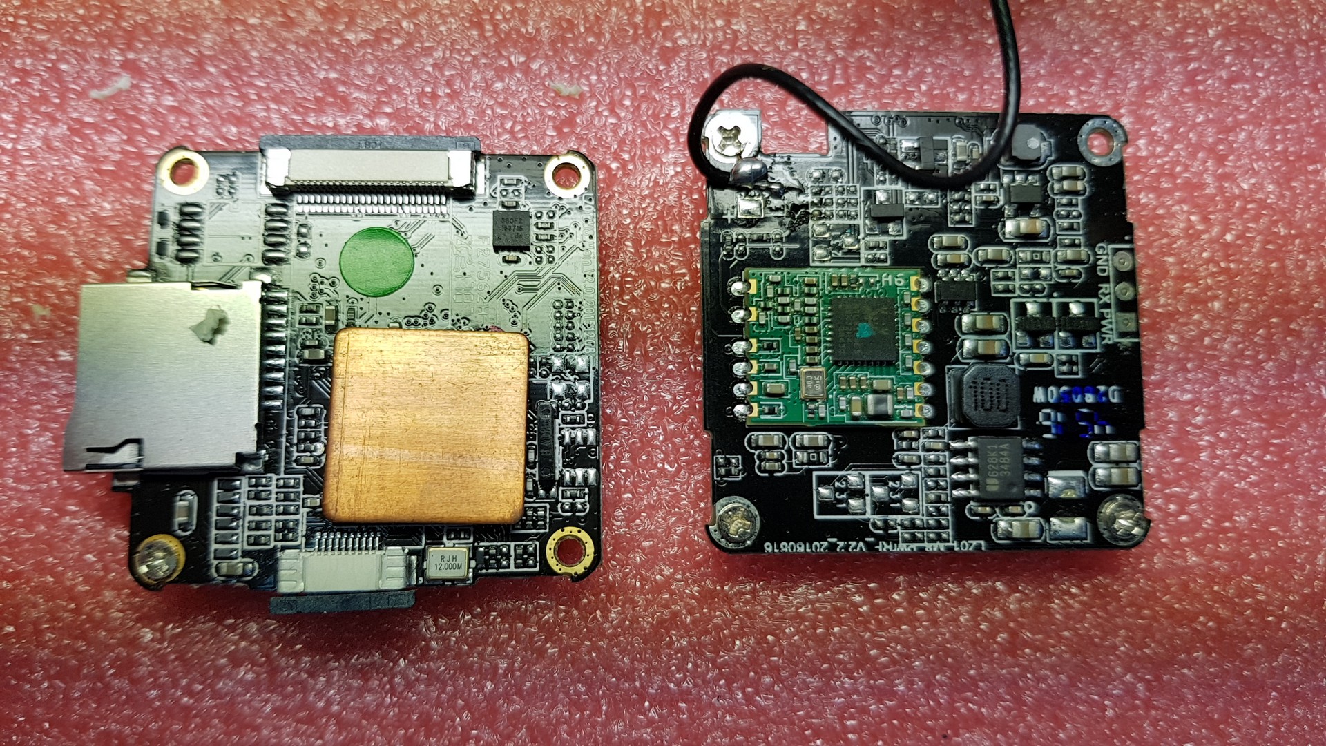

    Фотографии внутренностей если кому интересно:
    2017-08-10 16-24-07.jpg 2017-08-09 08-45-16.jpg 2017-08-09 08-57-44.jpg 2017-08-09 08-57-56.jpg 2017-08-09 09-14-09.jpg 2017-08-09 09-35-17.jpg 2017-08-09 09-35-41.jpg 2017-08-09 10-42-56.jpg 2017-08-09 10-55-15.jpg 2017-08-09 11-24-57.jpg 2017-08-09 11-41-45.jpg 2017-08-10 16-46-44.jpg

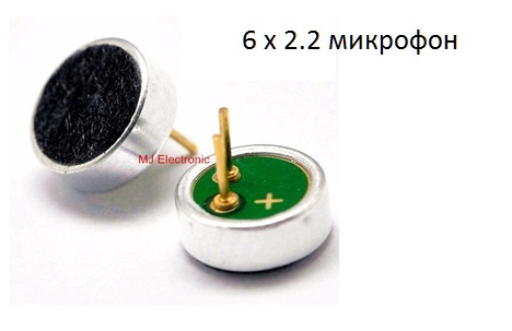

  16. @kroko небольшая ремарка (remark-замечание): все ссылки, которые даются на Али и проч. сторонние ресурсы, через какое то время теряют актуальность и становятся битыми (где-что покупали оно актуально только сейчас), поэтому просьба (и к вам и ко всем участникам форума) - размещайте фото и название той детали, модуля, который использовали. Иначе потом пост потеряет свою ценность, остается голый текст.
    Дополню, какой микрофон использовался:
    6*2.2 мм микрофон/конденсатор/электретный микрофон ( 6*2.2mm microphone / condenser / electret microphone / pickup / MP3 Accessories Microphones)

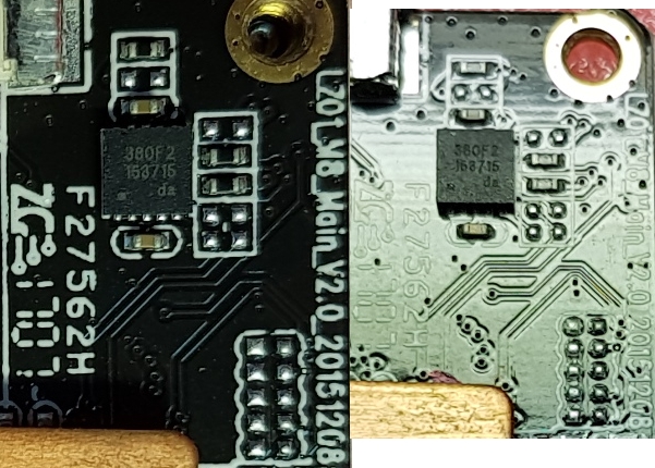

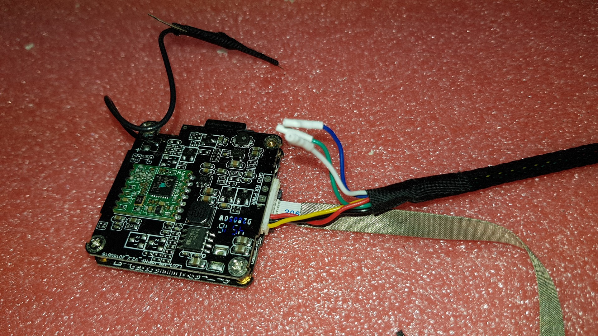

  20. Из неопознанных мною микросхем есть только эта.
    У вас другая проблема - перегрузка и дребезг. Зря отклеивали, и кстати там не бумажка, а что-то типа войлока - ухудшить звук такая наклейка не могла в любом случае.
