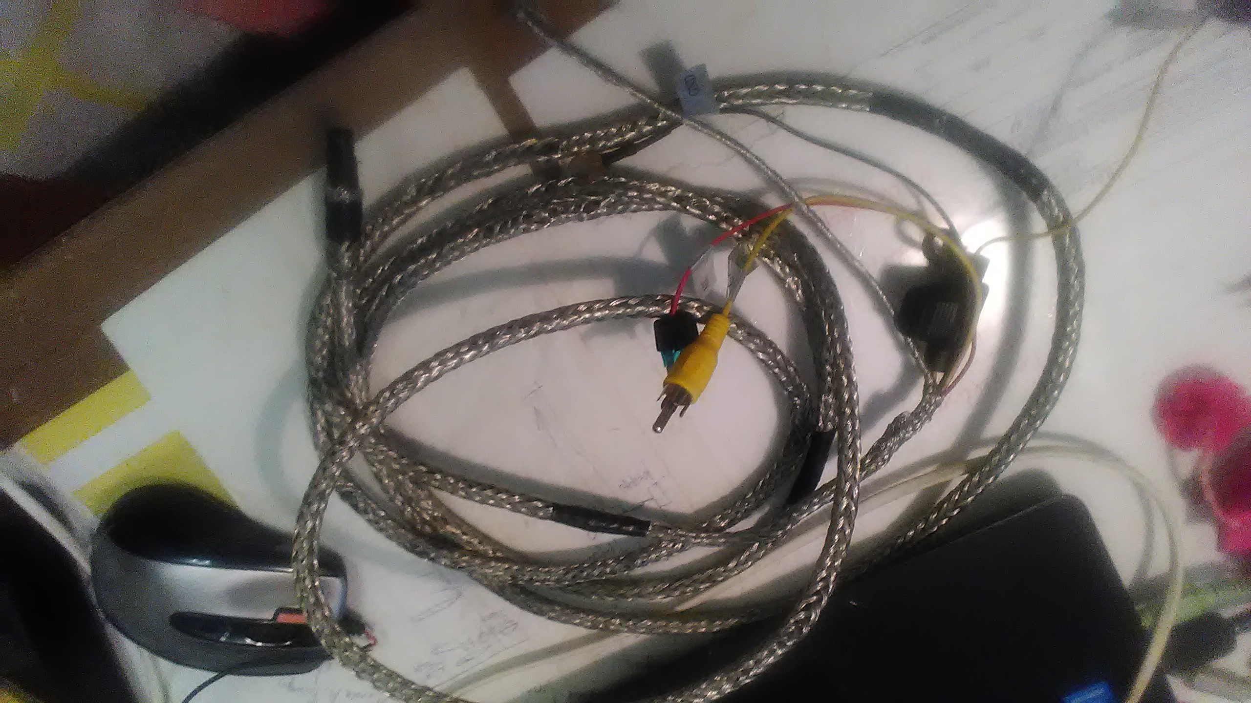

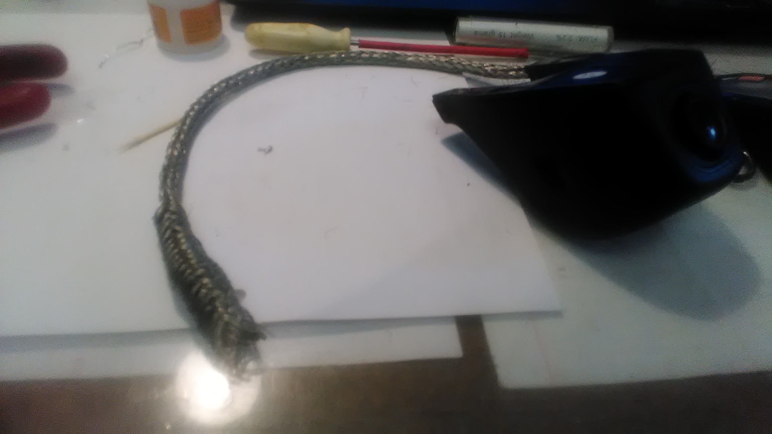

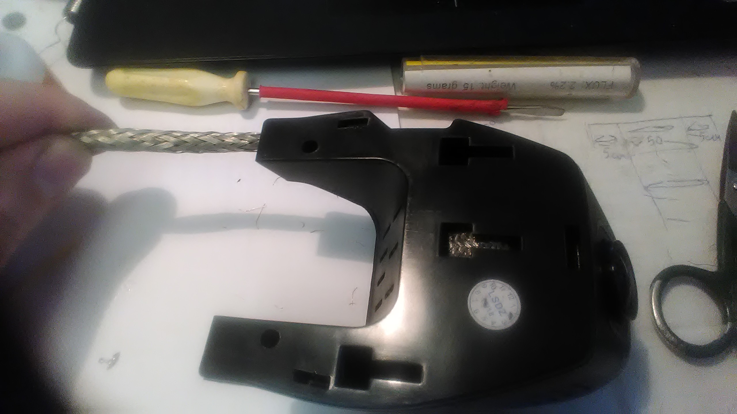

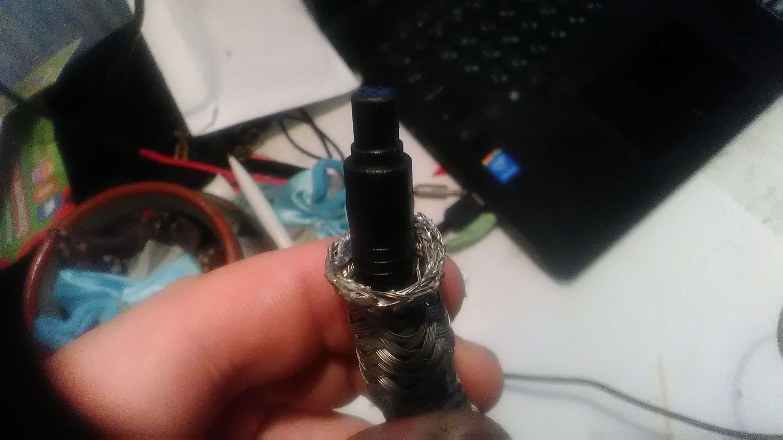

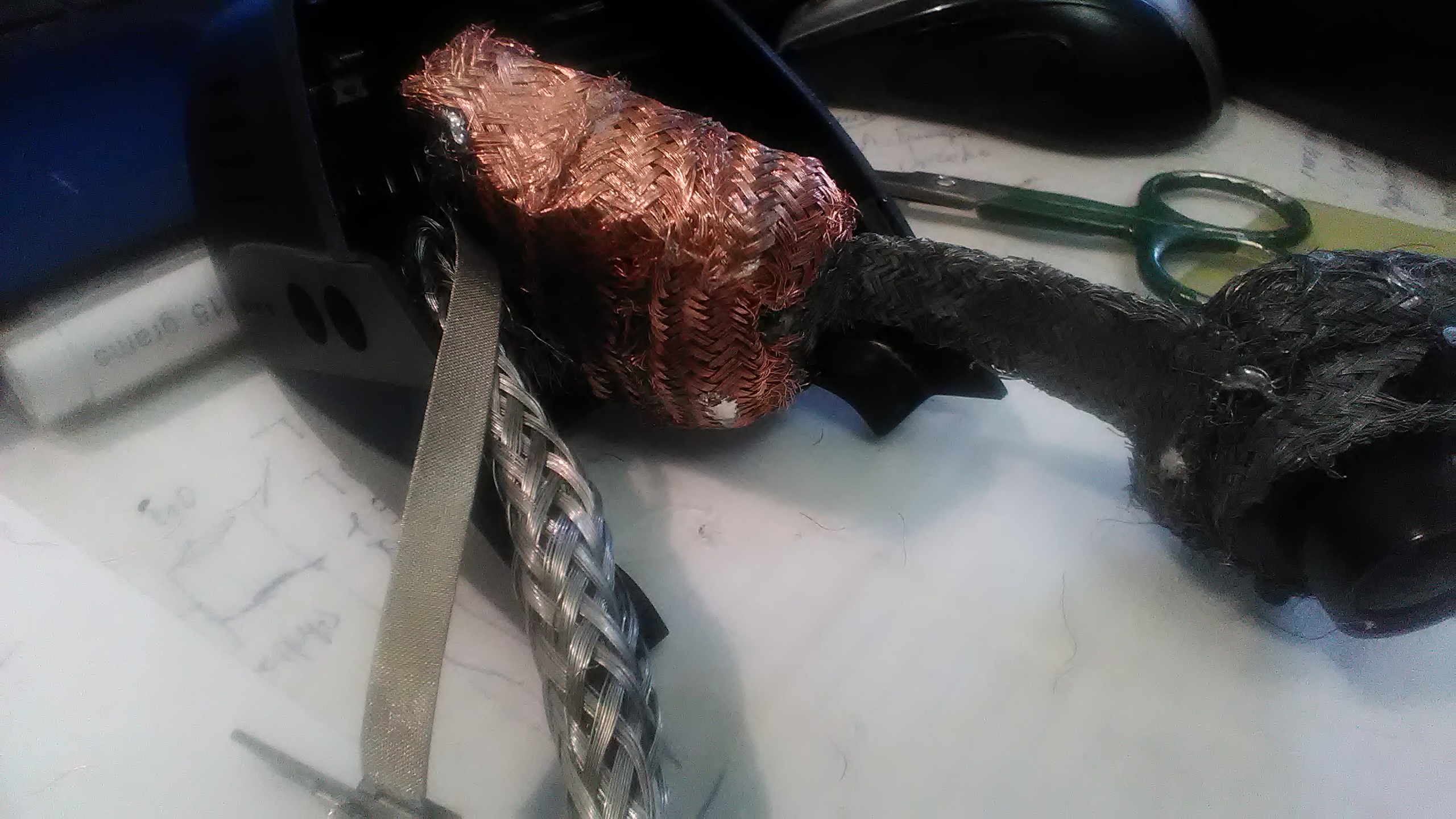

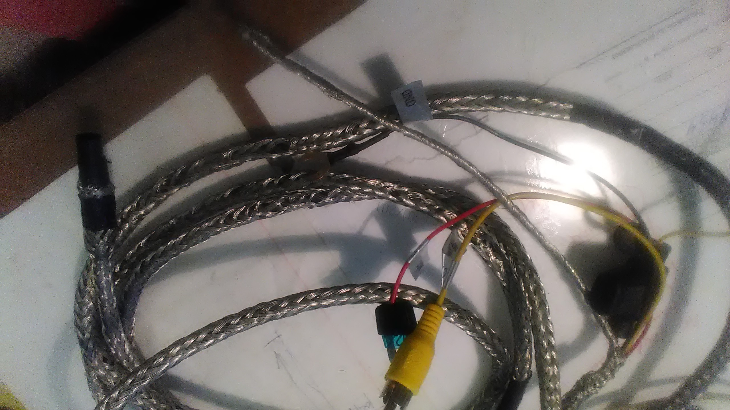

  3. Наконец то!!!! Решил проблему с помехами. Действительно фонит матрица и процессор. Пришлось всё экранировать к чертям собачим! Теперь не шипим!

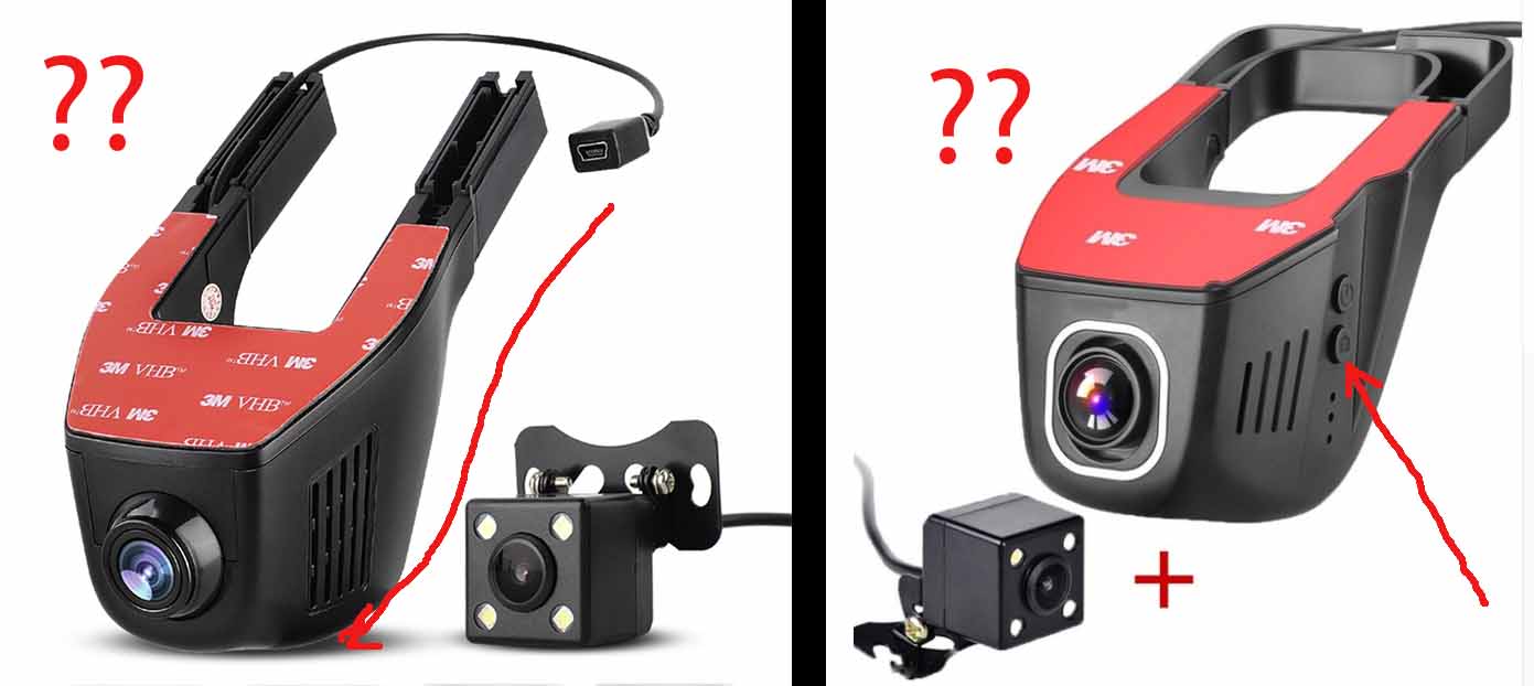

  4. Лазая по Али столкнулся с ВР - 2 х камерный, но цена 30$
    Железо:
    Версия 96658 imx 322
    Неплохой рейтинг продавца - под 70%
    http://ali.onl/K5m
    Причём фотки разные, слева - мой, а при заказе - ваш!!! :D
  5. Так он ещё и с аккамулятором. А отзывы отсутствуют.
  6. Это совсем другой регистратор. У других китайцев есть подобное. Корпус от нашего, начинка плюшевая
  7. Да ещё и в прикуриватель включается
  8. Написал - уточнить, так какой всё таки из этих? :eek:
    Высылает мне, моя Ирен плату с моим 323 сенсором, да ещё и с объективом.
    Таких продавцов - уважаю, держит имидж!!!

  9. Так и не понял, что ты сделал. Просто натянул экран на провод от регистратора и кинул на массу?
  10. А зачем? Тот же провод он же в экране!!!
    Может достаточно экран для матрицы?
    Не проверял поэтапно?

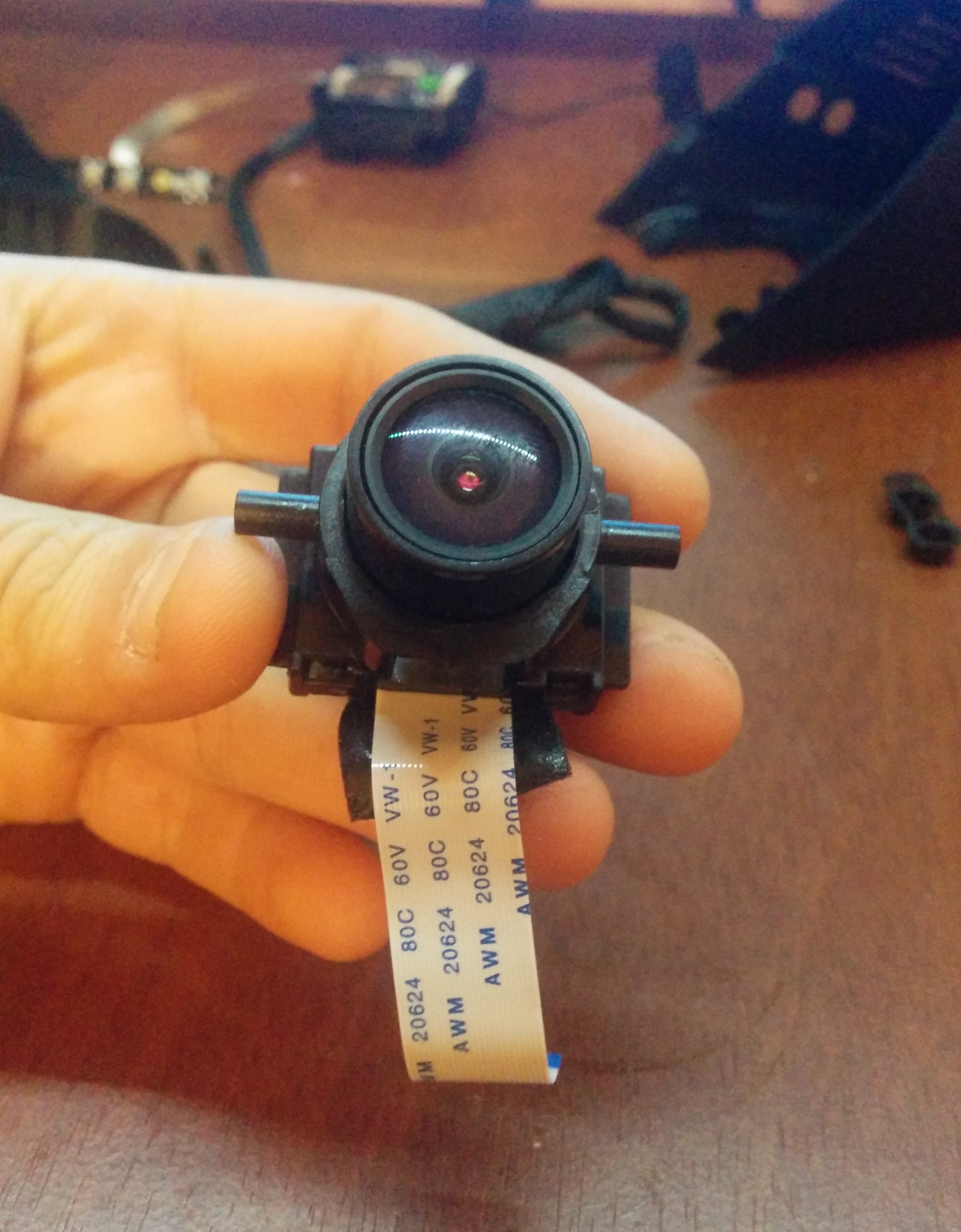

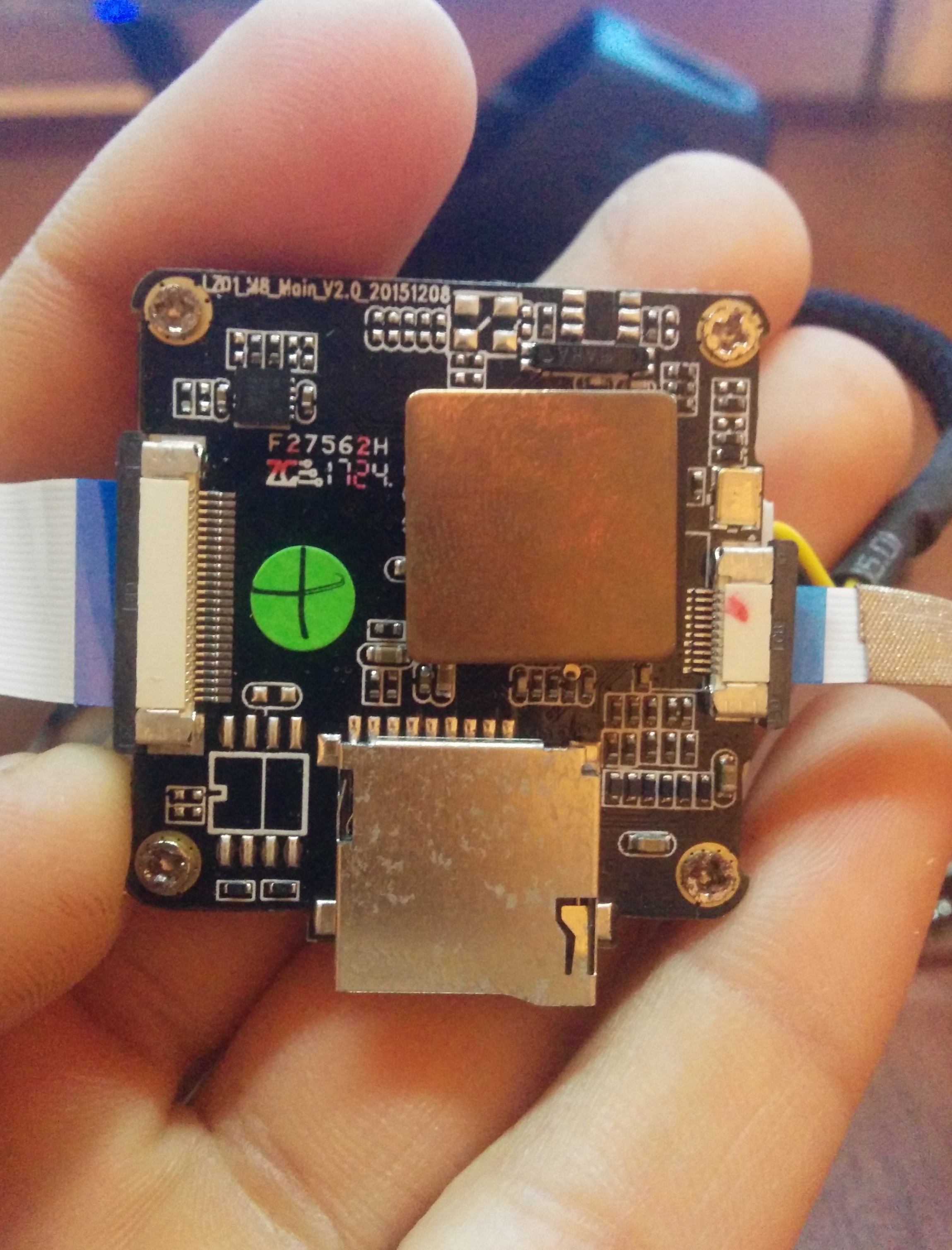

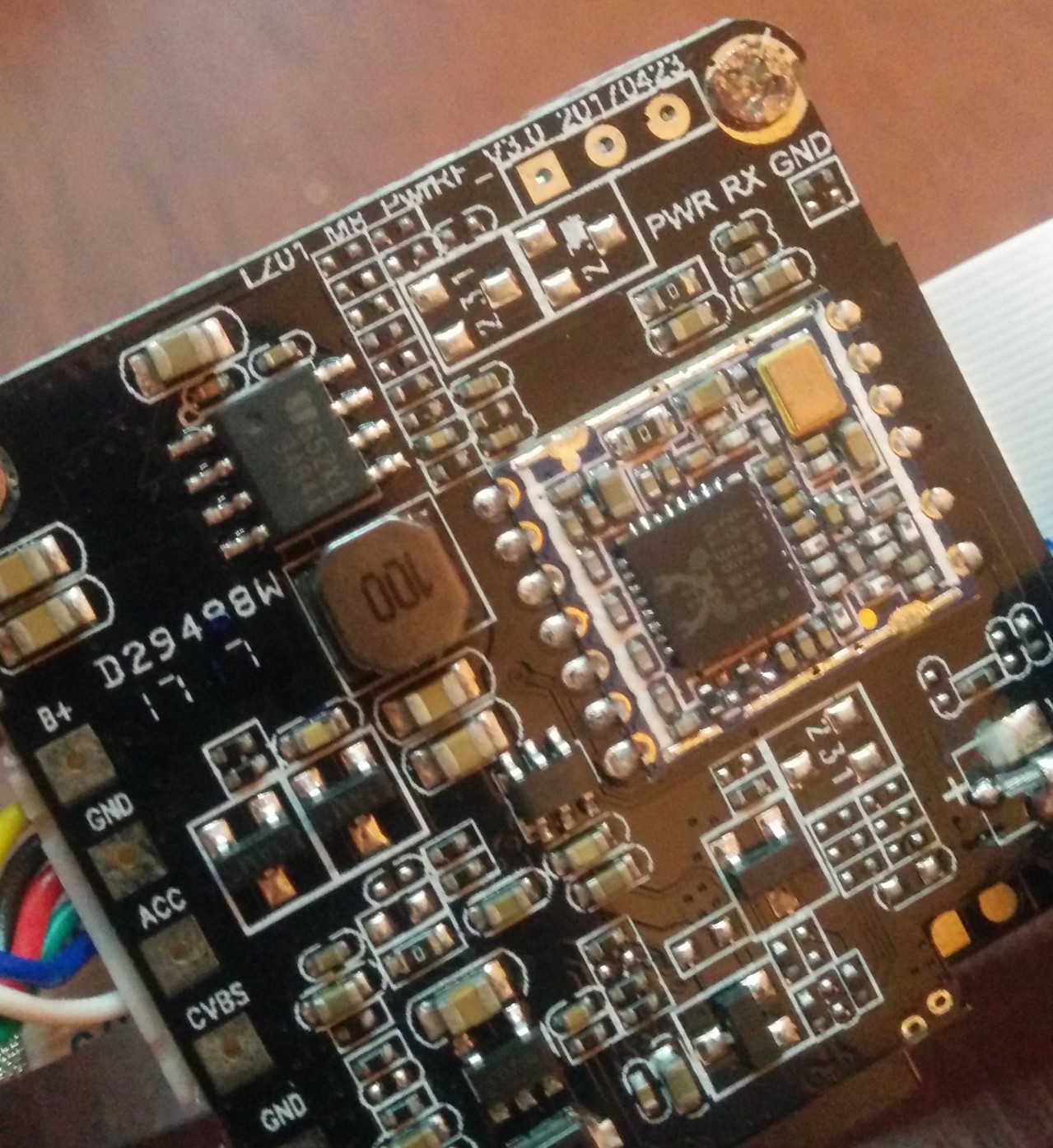

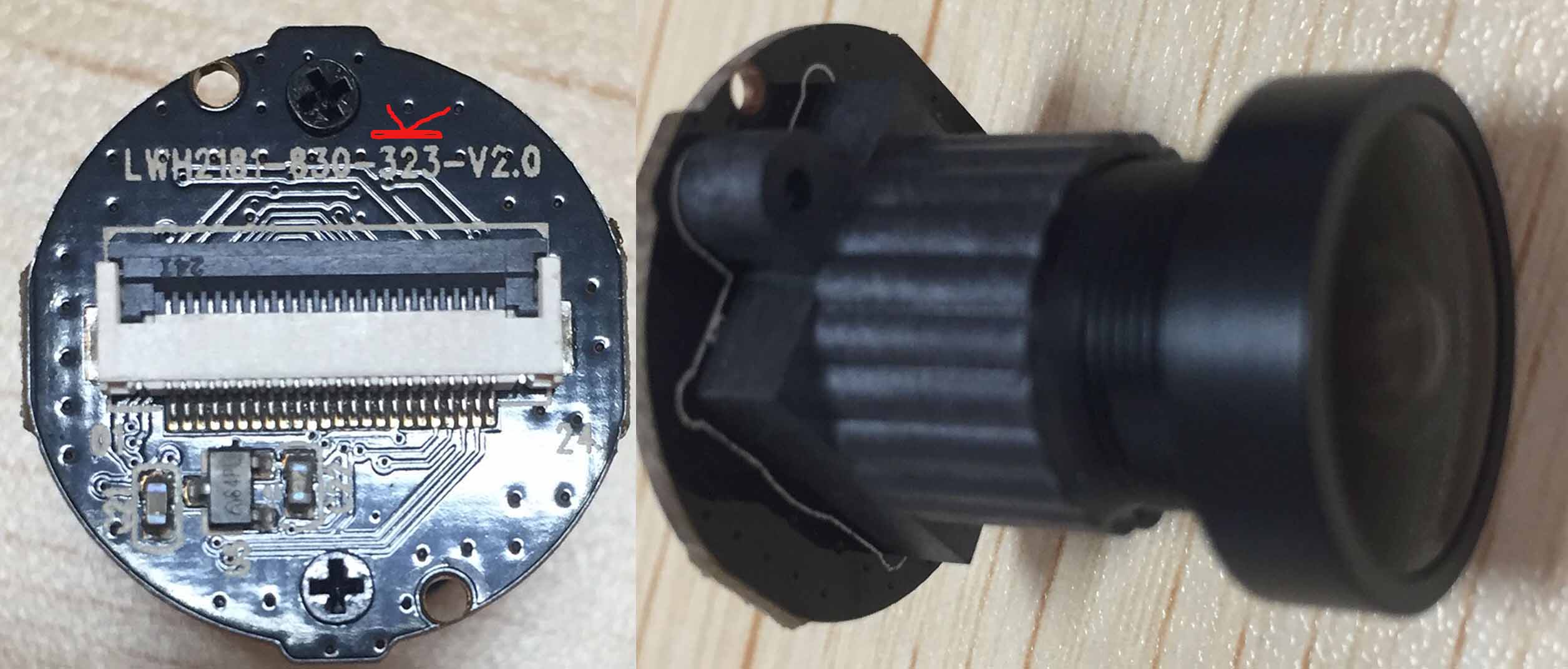

  11. Купил второй регистратор с интервалом в месяц тут https://ru.aliexpress.com/item/Car-...ht-Version-Novatek-96658-IMX/32587756147.html

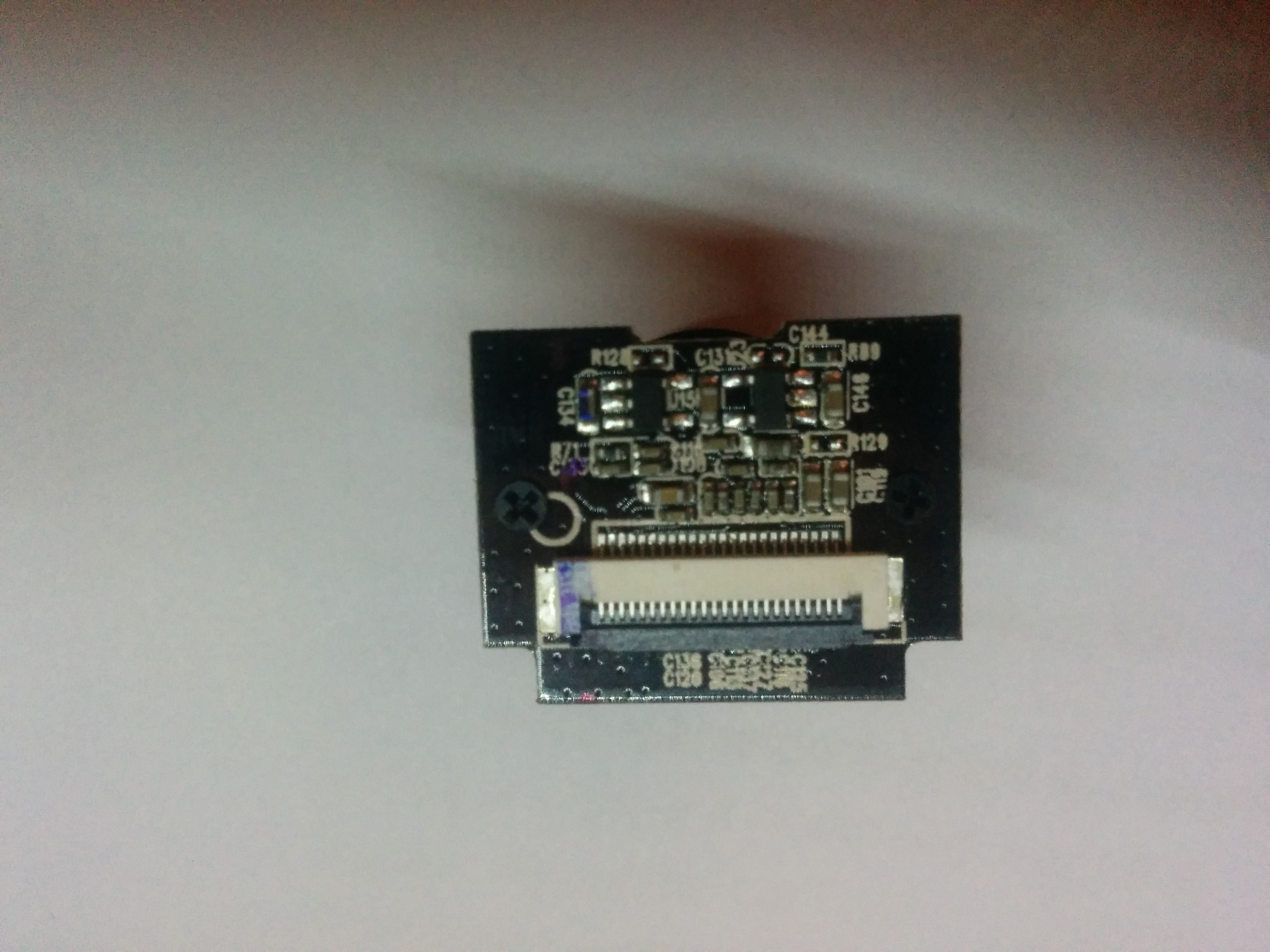

    Первый удачно прошился прошивкой из темы. Второй сейчас пришел, вскрыл. Не пойму, у меня IMX 322 или нет? Со стороны штекера нет маркировки. А с обратной стороны написано "LZ01_SONY_V0.1 2011-/3-29"

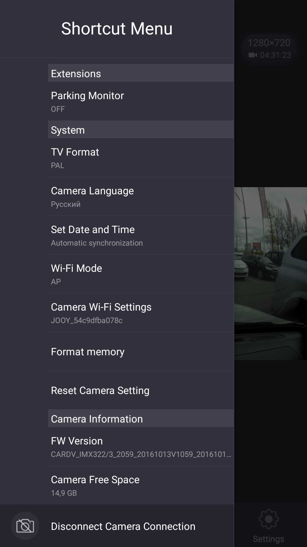

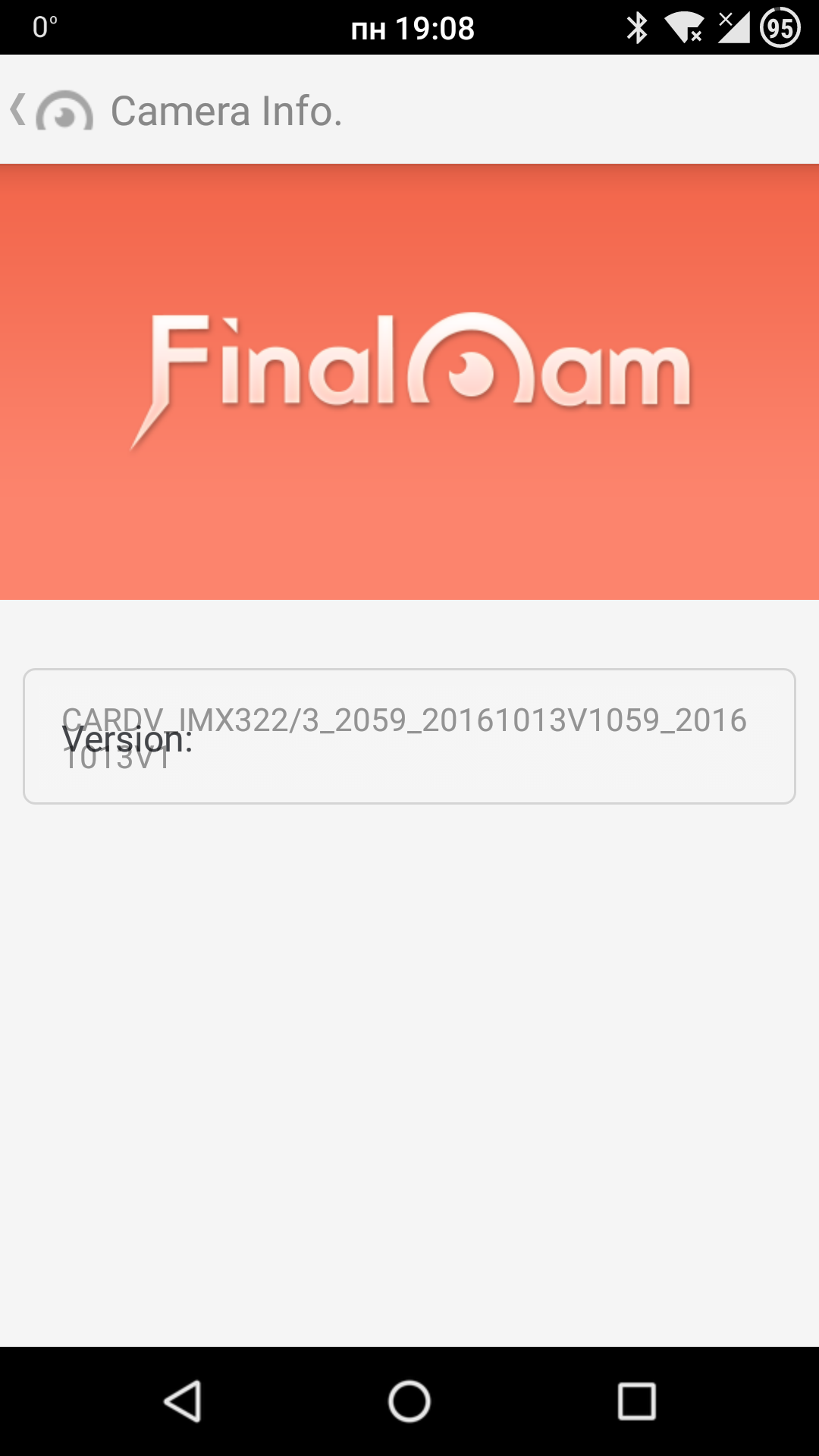

    Подключил к ЛБП, что бы глянуть версию прошивки.

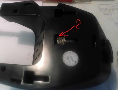

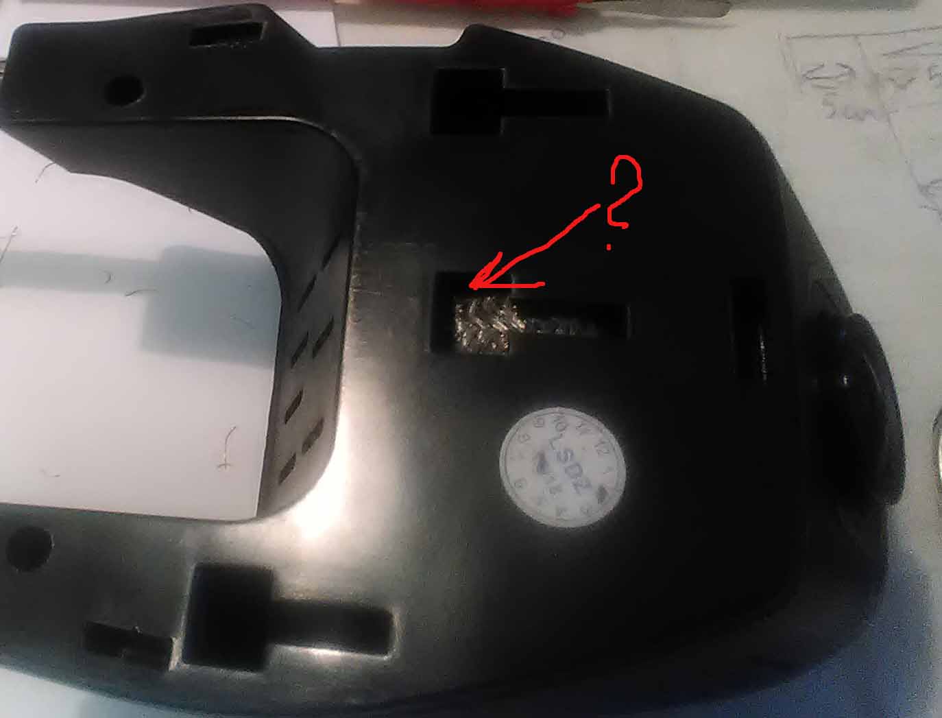

  12. В моем регистраторе шлейфа без экрана, экран только на шлейфе к кнопкам. Но сам экран ни к чему не подключен
  13. Ответил мне продавец, что всё соответствует первому скрину.
    Ещё раз написал, типа куплю, нужен точный ответ - всё как на скрине??
    Пишет
    Странно всё таки!!!
    Правда не понял - куда подключается вторая камера, не вижу ответного гнезда.
    Как думаете???

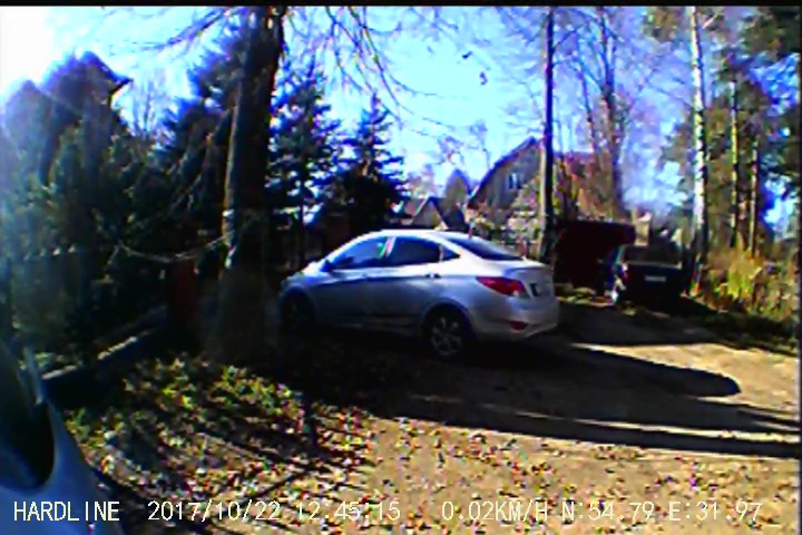

  14. @valeri07 забыли припаять шнурок:eek:, а на корпусе нет никакого mini-USB?
    Вообще камеры такие по AV-in включаются, разьем mini-jack 3.5 или 2.5 мм, какчество VGA 720х480
    для примера сравнение скринов ВР Azdome GS63D / Vizant-220 (там регистратор с экраном и изображение зеркальное выводится, пишет в отдельный файл, 5 kbps)
    Frame 2017.10.22 12-45-51 основная камера_2.jpg Frame 2017.10.22 12-45-14 доп. камера.jpg
  15. Задал такой вопрос, пишет, что всё на картинках.
    А-а понял - отдельная камера заднего вида, написал правду
    На фиг...

  16. это шлейф от матрицы к процессору и он без экрана! поэтапно не пробовал! экранировал сразу всё!

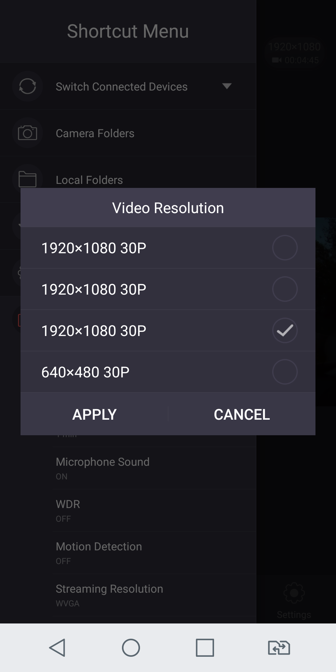

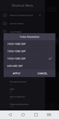

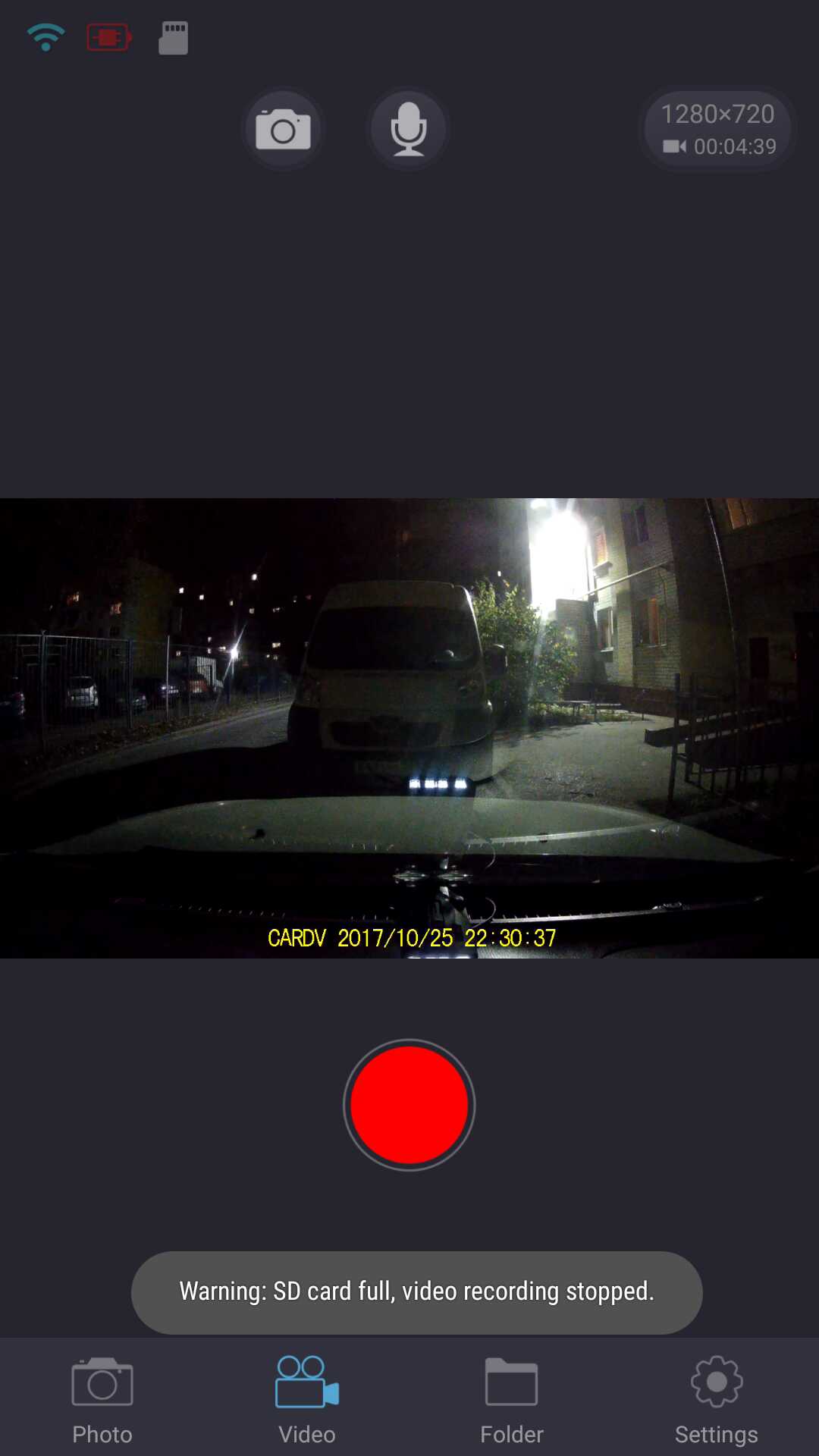

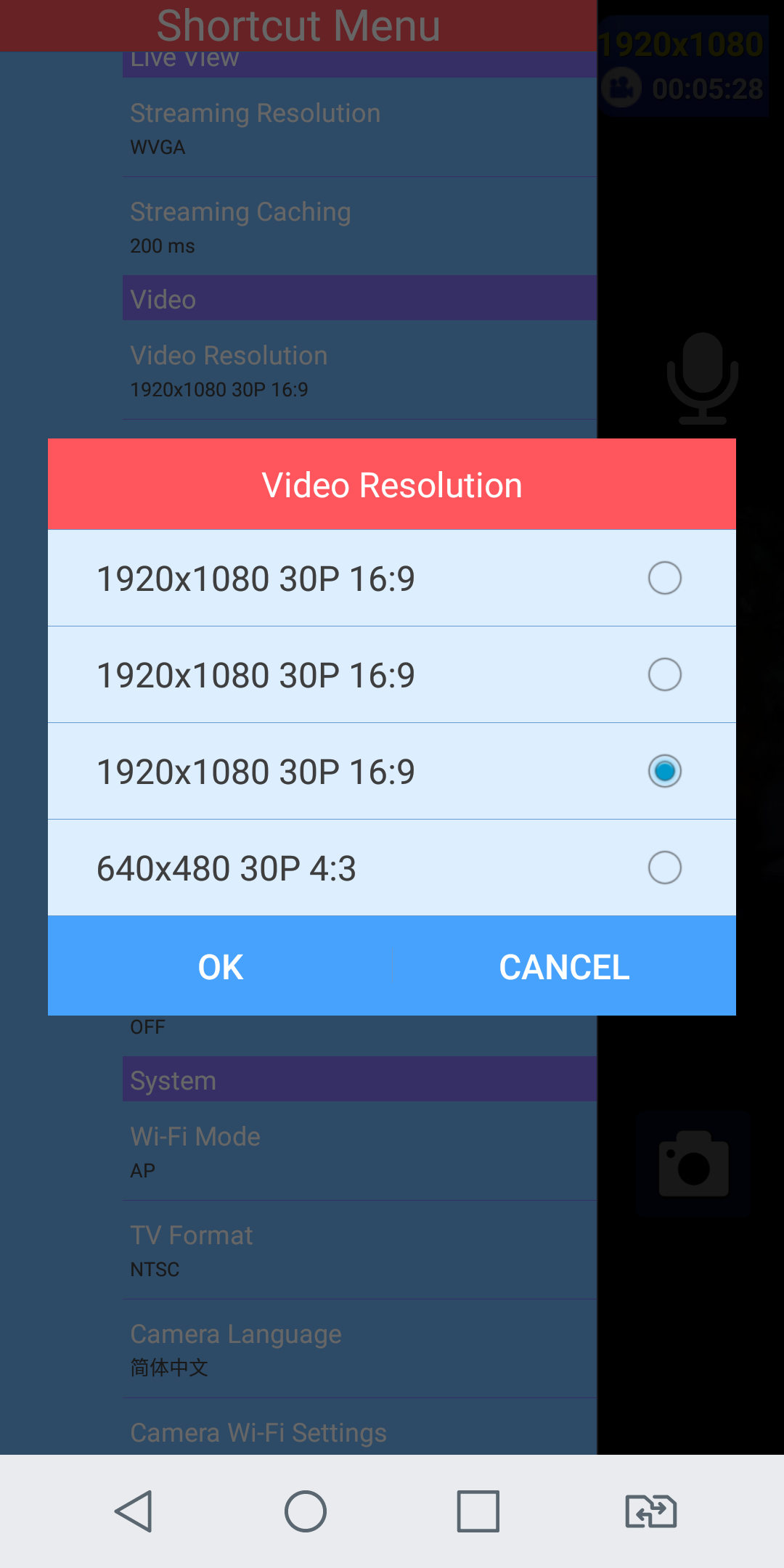

  17. Подскажите, кто сталкивался: регистратор jooy a1, прошивка 1,7 от Alfsoft. В меню программы управление 3 режима FullHD, но работает только 1. При попытке выбрать любой другой (предварительно останавливаю запись) он выбирается но заходишь в настройки - опять тот же стоит (который по-умолчанию). И соответственно записываются файлы в старом режиме. Битрей записываемого видео порядка 8000. Во вложении скриншоты с Lercenker и FinalCam (на них показаны режимы, которые стоят и изменить их не удается)
  18. Все сталкивались! Данные программы не работают с этим модом! Пользуйтесь программой Timacam. Всё будет нормально.
    #1617 Ruslan.spb, 25 окт 2017
  19. Спасибо - помогло
  20. Подскажите всё же по моему комменту выше, матрица у меня та, что нужно или подделка и открывать спор?

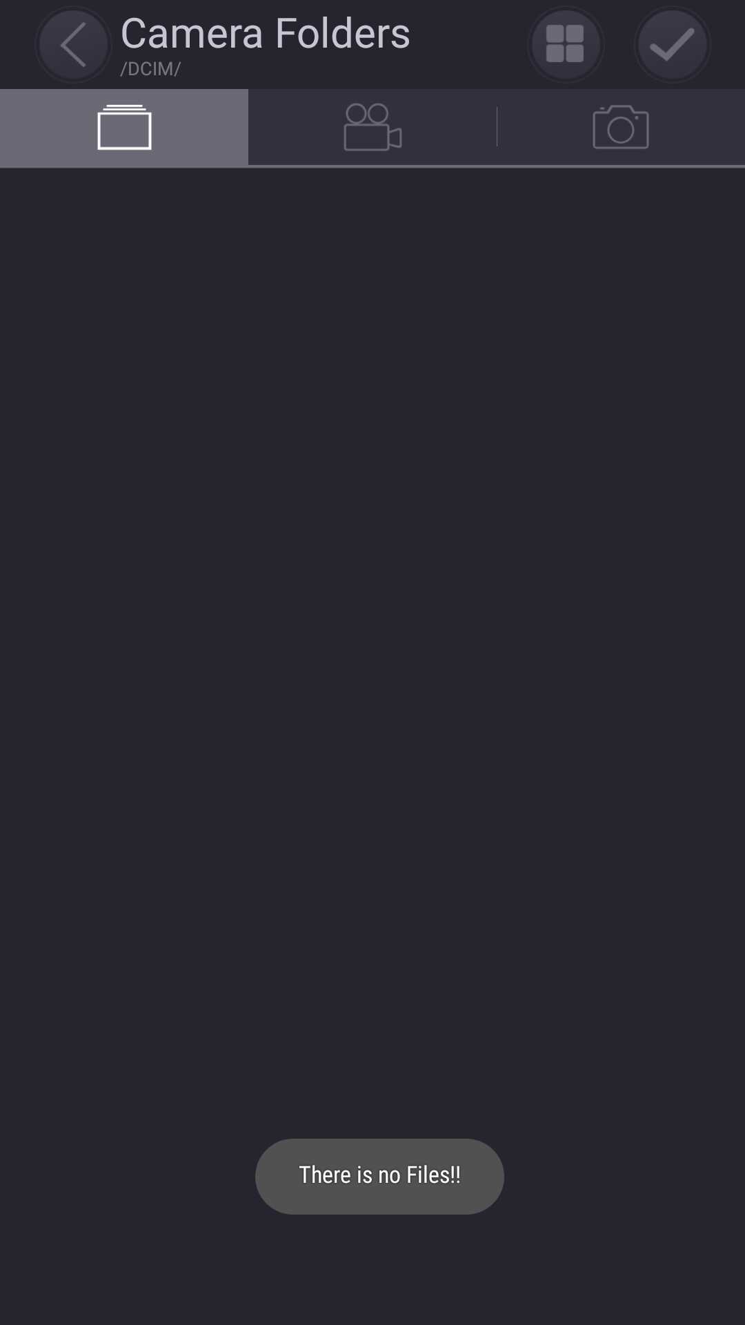

  21. Ребята всем привет. Слущайте заказал регистратор уже пару месяцев назад, но довольно недавно он стал весли себя странно. Начинает моргать красный светодиод и вайфая нет. Приходиться его сбрасывать ресетом, и форматировать флешку, тогда он нормально работает.
    Попробовал разные флешки Transcend, Sundisk, Samsung со всеми он работал какое то время, потом просто переставал писать. ССылаясь на то что место закончилось, или просто файл отличался от других файлов по размеру в меньшую сторону.
    Время спора с китайцем прошло. Могу только ему написать, а спор открыть не могу.
    Вчера думаю прошью, попробую.
    Почитал что как. Убедился что у меня нормальная прошивка, скачал мод 1.7 закинул на флешку. Скачал новое приложение TinyCam сунул флешку, включил он просто моргает светодиодом красным и ничего не происходит.
    До этого эта флешка стояла в реге и все работало, я просто все удалил с нее и закинул файлы прошивки и конфиг.
    Подскажите что делать, наезжать на китайца, или я что то делаю не так? Скриншоты прилагаю.[​IMG]
    [​IMG] [​IMG] [​IMG]
