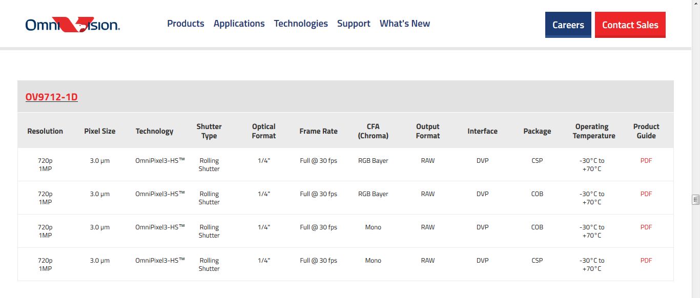

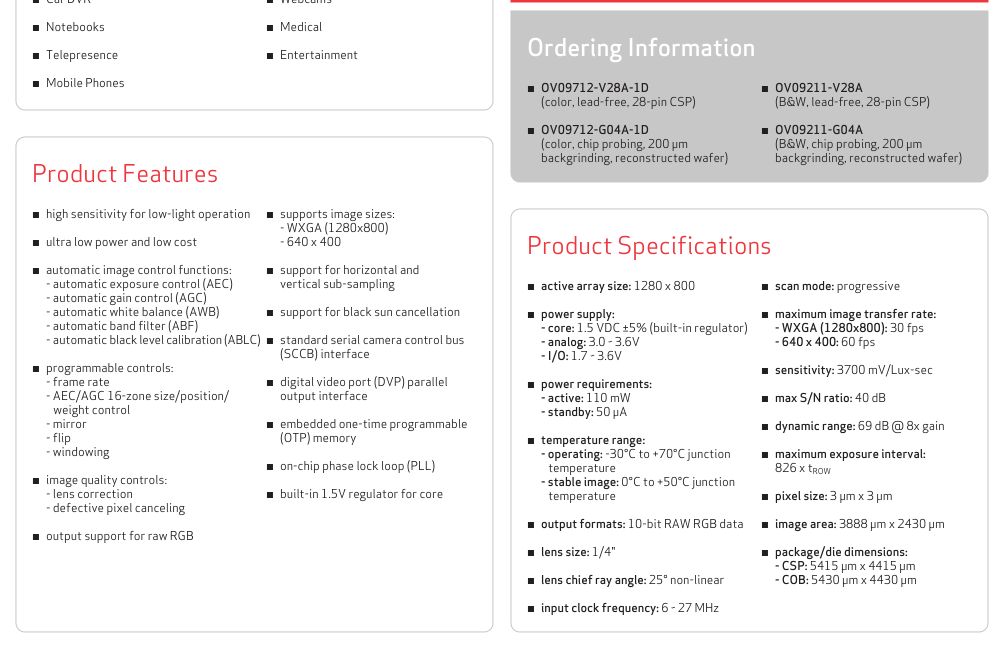

    У вас такая?

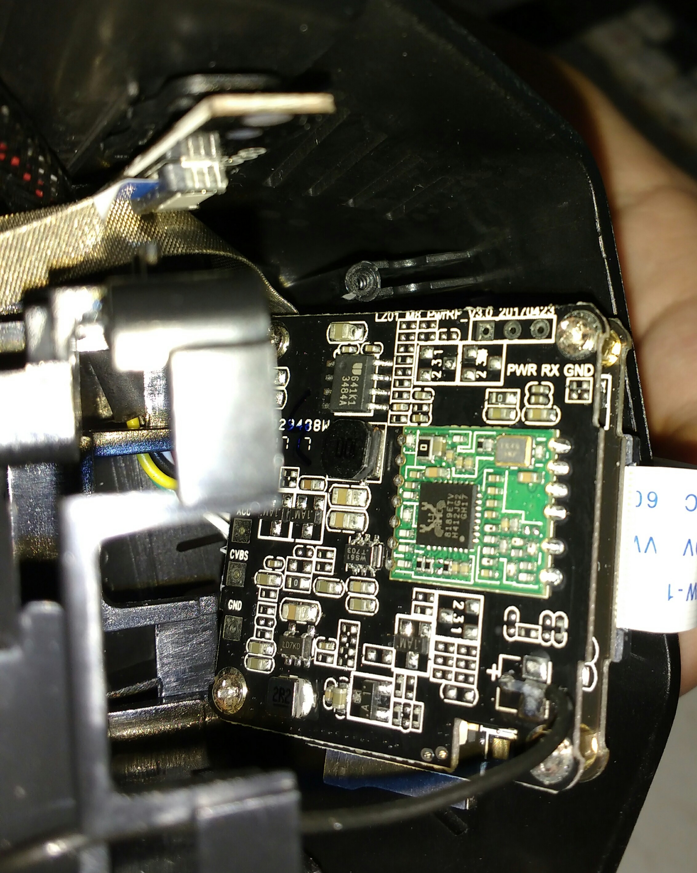

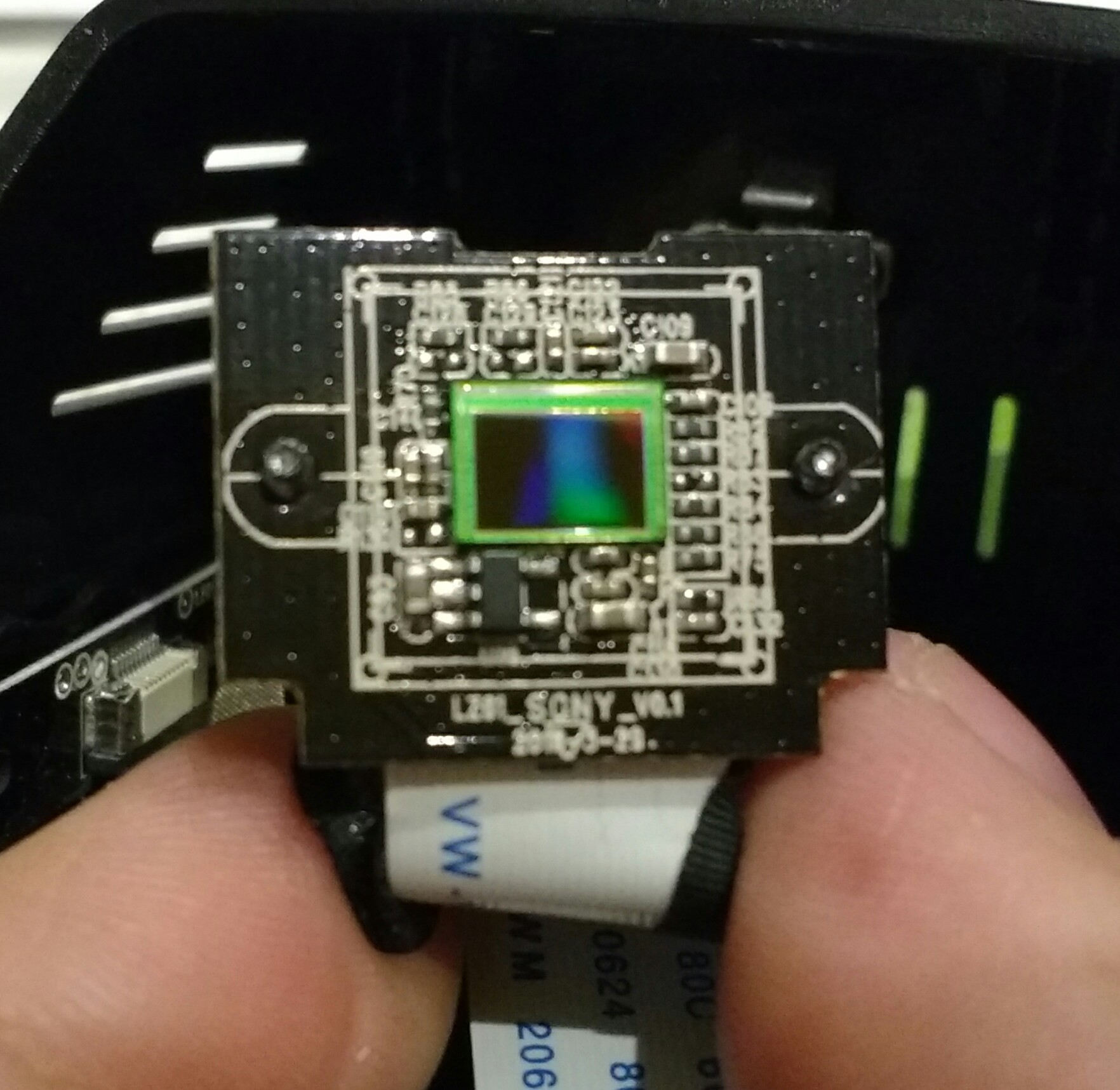

  8. Ещё раз разобрать что ли?Искать на той части где объектив?
    --- Сообщения Объединены, 7 окт 2017 ---

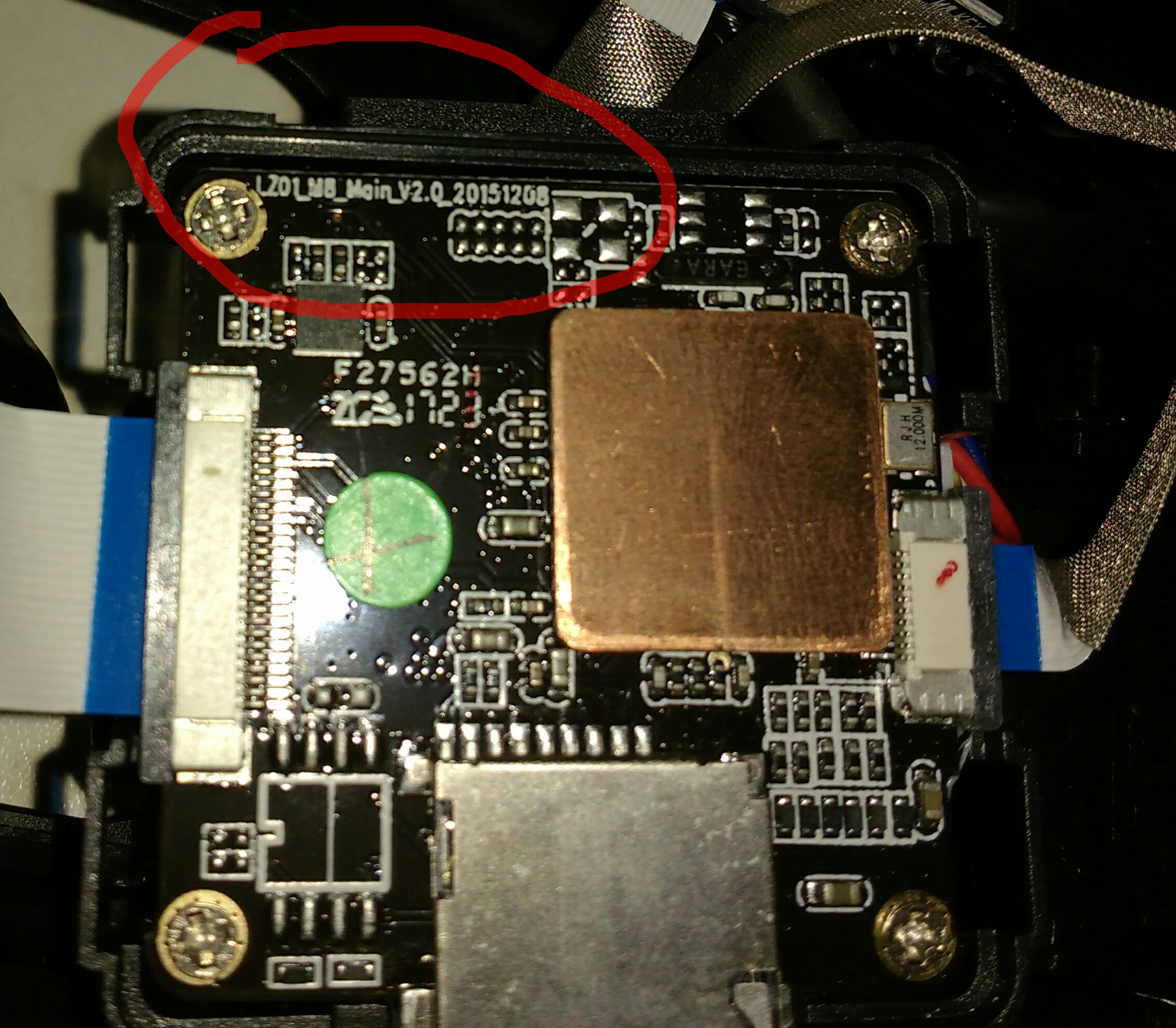

  9. Да именно там, по белому широкому шлейфу смотри, сними шлейф с объектива, сфоткай.
  10. Выше эта фотка.

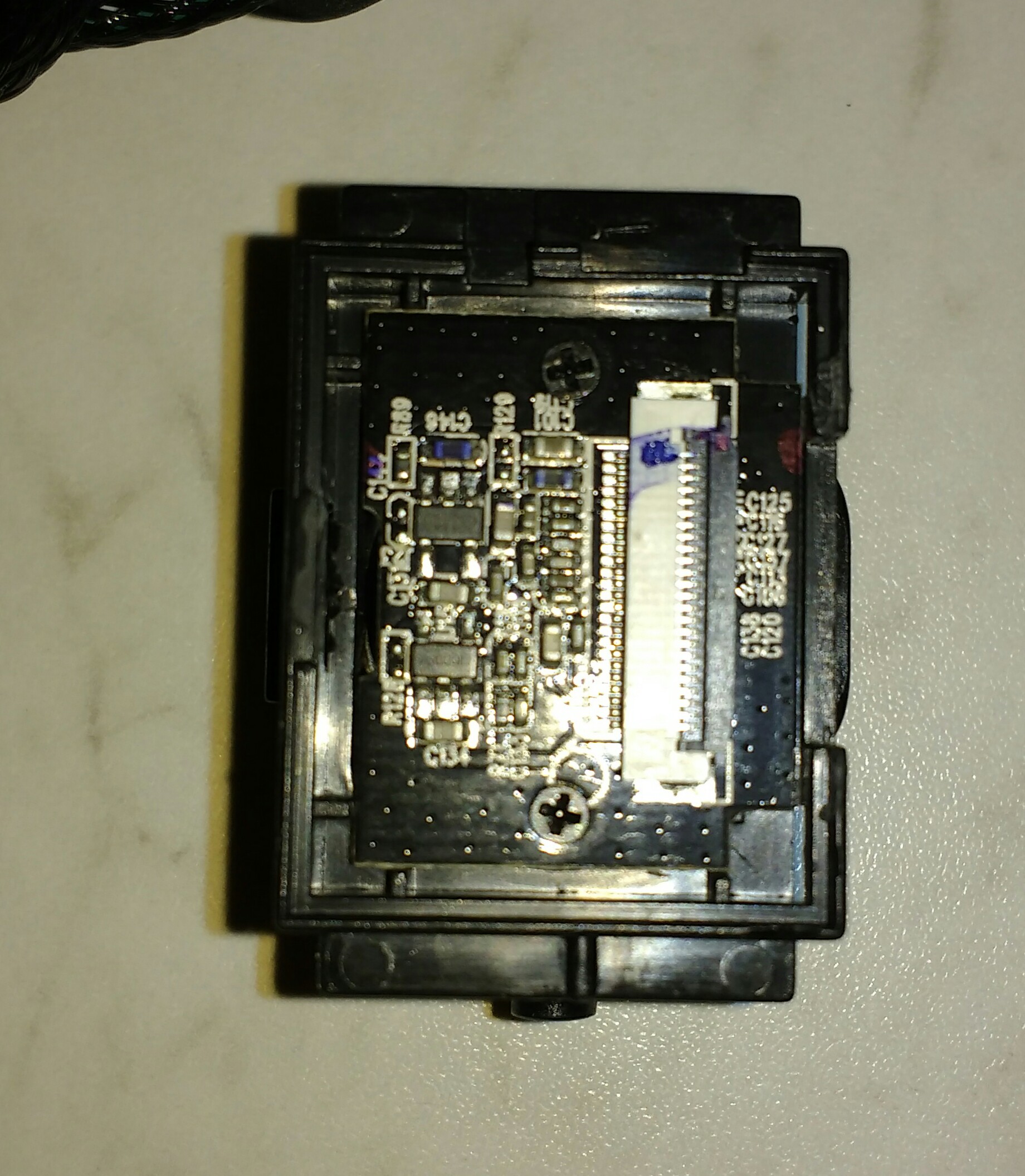

  11. А спереди сфоткай её.
    Это рег от Пети?
  12. Магазин: Shop1197791 Store у них брал
    Она же сзади

  13. Да, уж с сенсором непонятки, я бы дамп снял - 100% лекарство от ошибок.
    Ясно, что не Aptina AR0330 хоть так.

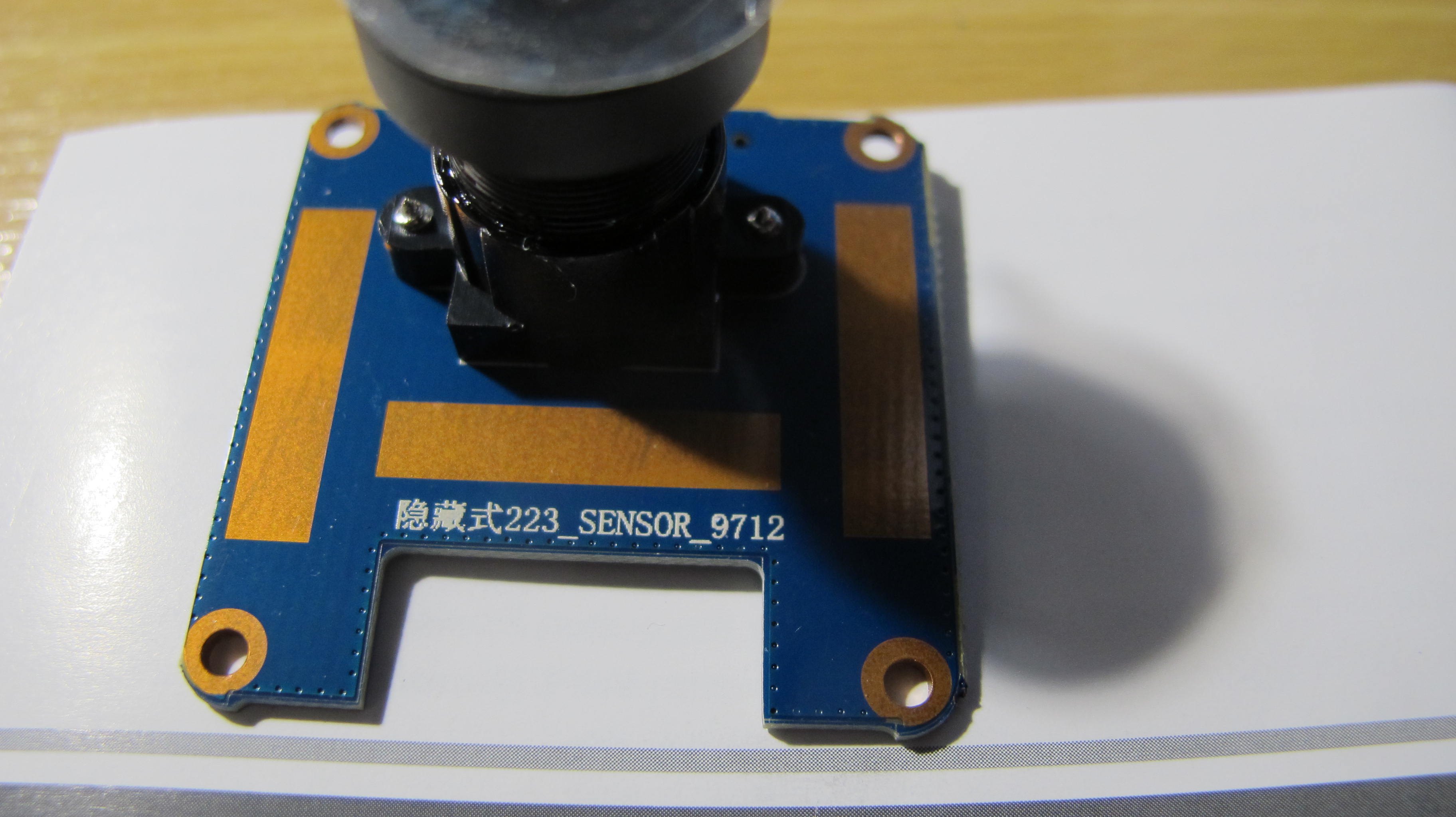

  15. OV9712 - это простенький сенсор 1Мп...

    Кстати, если бы не он, я бы и не знал, что и у меня такая же беда, знаю, что эта плата с сенсором не рабочая, поставил др. и всё ок, а что там другой чип стоит....???
