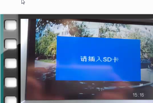

  12. Друзья, купил недавно регик
    Новатэк 96655 IMX 322 брал здесь: https://ru.aliexpress.com/item/Junsun-Car-DVR-WiFi-APP-Manipulation-Novatek-96650-IMX-322-Full-HD-1080p-Universal-Dashcam-DVR/32657846324.html?spm=a2g0s.13010208.99999999.283.pUXSH6
    Все подключил по инструкции, видео выход подключил на башку через AV вход.
    Проблема вот в чем: При повороте ключа, регик включается, но работает примерно 10сек. и вырубается. на экране пишет гудбай! даже с телефоном не могу законектиться! С кнопки так же включается и почти сразу выключается. Reset не помогает. Перед тем как отключиться на экране появляется текст на китайском и он гаснет. Не подскажете, куда копать?
  13. Сфотографируйте текст и распознайте через гугл переводчик. Но мне кажется, все беды из-за некорректного подключения питания.
    --- Сообщения Объединены, 22 авг 2017 ---
    Кстати. Очередной небольшой прорыв в модификации прошивки:
  14. По питанию все ровно подключил. С кнопки включается, но потом гаснет. Но если кнопку вкл/выкл удерживать-он работает-отпускашь гаснет.Всю голову уже сломал..
  15. Ну значит сфотографируйте китайский текст :)

  16. Путают иногда китайские сборщики провода по цвету. Желтый с красным поменяйте местами
    добавлю: на один провод подается постоянный плюс, на другой - плюс при включении зажигания

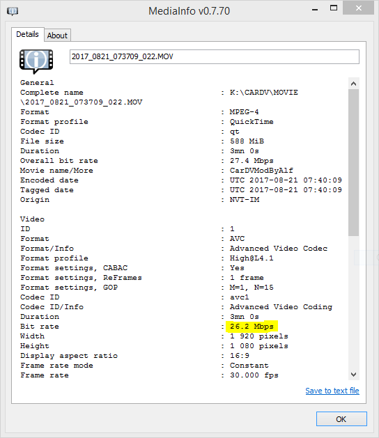

    @Alfsoft
    заметно улучшение картинки?

  19. А прошивку не пробовали менять?
    У меня с родной прошивкой работал мин 5,потом выключался....пока не перепрошил)))
  20. Не, пока не пробывал) вчера только поставил..а какую в него лучше залить прошивку?..я этом дуб-дубом.))
  21. Вот это у меня на экране появляется и он вырубается. Пробывал несколько SDкарт с 10 классом.Результат один. Повторюсь-по питанию все гуд!
    И еще! Перед установкой его в машину, я его потестил так сказать на коленке, подключал все в машине к тем же проводам, что и после его установки...как только наклеил на лоб, подключил к питанию...включаю а он мне выдает эту хрень на экране и гудбай!
