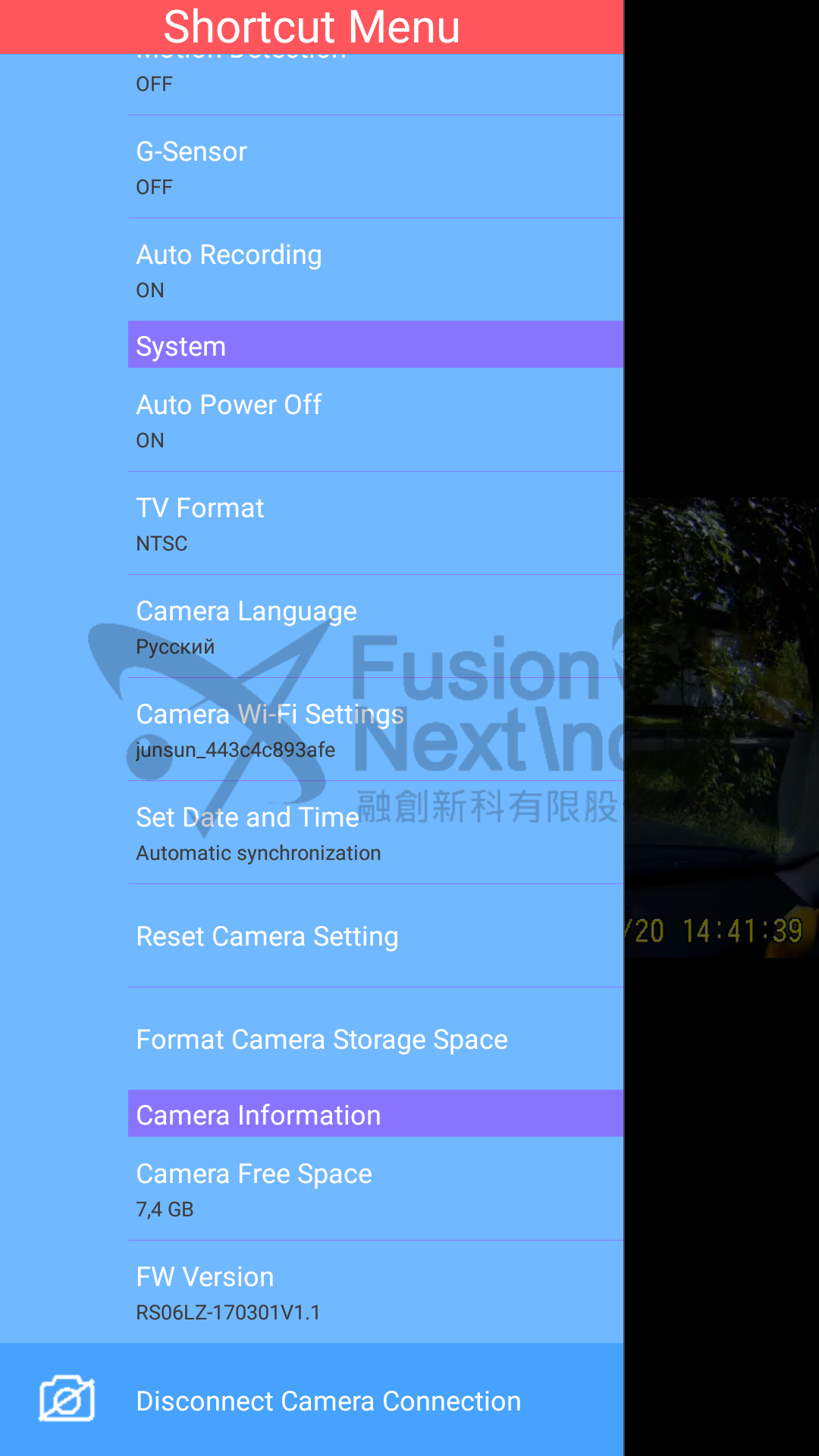

  11. Был куплен тип такого вр. универсальный только фирма junsun s100. В мануале шел QR код по которому выдает программу с помощью которой можно rorocam управлять данным вр. Но проблема этой проги в том что не могу скачать видео фаил на смпртфон. Искал другие программы finalcam тупит, fncam скачивает прямо на телефон также можно просмотреть видео не скачивая, но очень видно эффект рыбьего глаза и реклама на записи мня раздражает. Прошивка Screenshot_2017-06-20-14-41-40-908_com.fusionnext.nv.camera.png Как скачать видео фаил в программе rorocam?
  12. @TicTac там же еще версии есть, или другие не видит?
    RORO CAM
    Версия: 3.3.5 (сборка 4) Размер: 3.9 MB 2016-07-20
    3.3.5 (сборка 3) 2016-07-14
    3.3.5 (сборка 2) 2016-05-11
  13. Стоит 3.9.3. Не скачивает.
  14. Скачал с гоогл плей тоже не скачивает. С китайского маркета . Тоже самое .
  15. @TicTac попробуйте FN Cam (от той же Fusion Next Inc., картинка такая же, как у вас на скрине), 10,04 Мб, у меня скачалась-установилась

  17. Cкачал ROROCAM Версия: 3.3.5 (сборка 4) = 3,9 мб - фигня полная.
    Нет в файле видео - у меня(прога рус. GitUp = FN Cam), логотипа, только в видео настройках смарта.
    И зачем держать вкл. тел. на торпеде?
    Его раз вкл., настроил и забыл.
    И зачем по фиви качать файл ~ 100 мб?
    С карты скачать то быстрей.
    У меня с прогой FN Cam проблемы, на ГУ становится, сеть видит, коннектится, а при запуске проги отключается, без всяких логов и ...
    На ГУ Андюша обрезан, на смарте всё ОК!!
