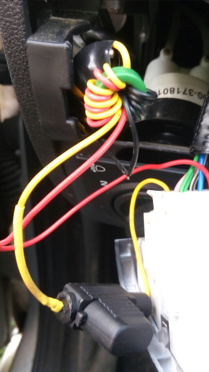

  9. Если ферритовые шумоподавители не помогут, надо применить круглое ферритовое кольцо, намотать на него провод питания и помехи исчезнут. Или снять с USB провода фильтр и попробовать подключить к питающему проводу ВР.

  14. Я про поляризационный фильтр спрашивал, теперь про помехи, установлено ферритовое кольцо, конденсатор и ферритовый фильтр из Китая, только последний уменьшает помехи, остальные никак не влияют. S70519-194108.jpg

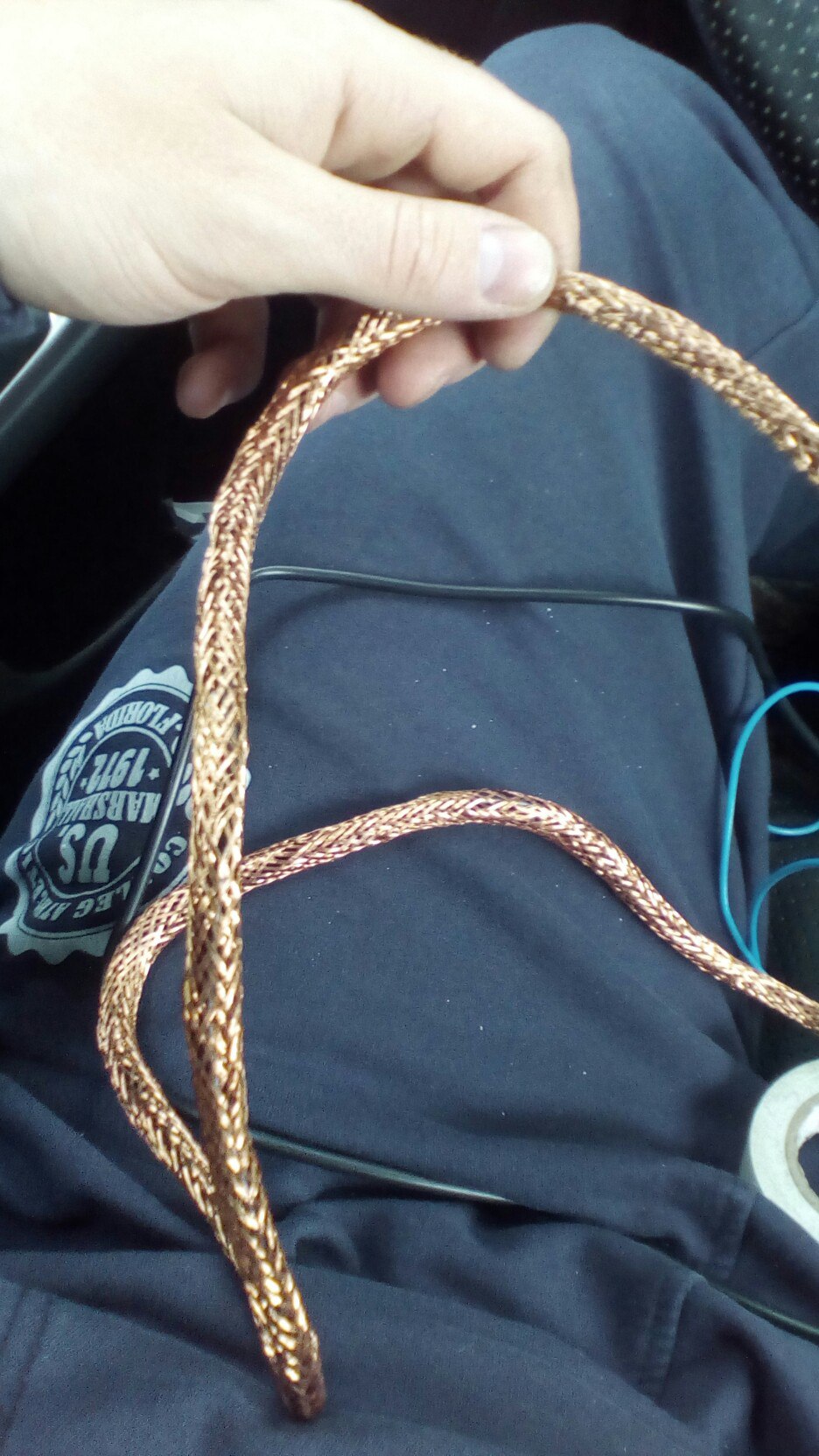

  19. радио не слушаю, но проблема с помехами была на сигналке. до установки вр дальность была около 1км, после установки снизилась до 50м!!! наконец то решил эту проблему. во первых проложил питание вр по правой стойке (авто - солярис провода как раз хватает и не нужно излишки куда то прятать), во вторых - экранирование питающего провода вр медной оплеткой из кабеля ( благо подвернулся кусочек, в продаже таких оплеток не встречал, хотя по идее должны быть)), просто одел ее на провод, потом вытянул, она легла на него и сверху прошелся изолентой. только не забываем один конец экрана на массу ( кузов авто). этот способ реально помог, теперь связь сигналки как раньше.

  20. @alexserg, да, кондёр сегодня убрал. Пробовал ставить ферритовые бочёнки, на оба конца провода регистратора, всё бесполезно.
    На второй такойже машине такой же регистратор, но там не фонит, на ней магнитола китайская и я оборачивал её фольгой, давным-давно, с новья на неё фон был на той машине. Фольгой обернул и перестало фонить.
    На этой же машине магнитола пионер, радио фонить начинает только когда регистратор включаешь. Проводка проложена одинаково в обоих авто.

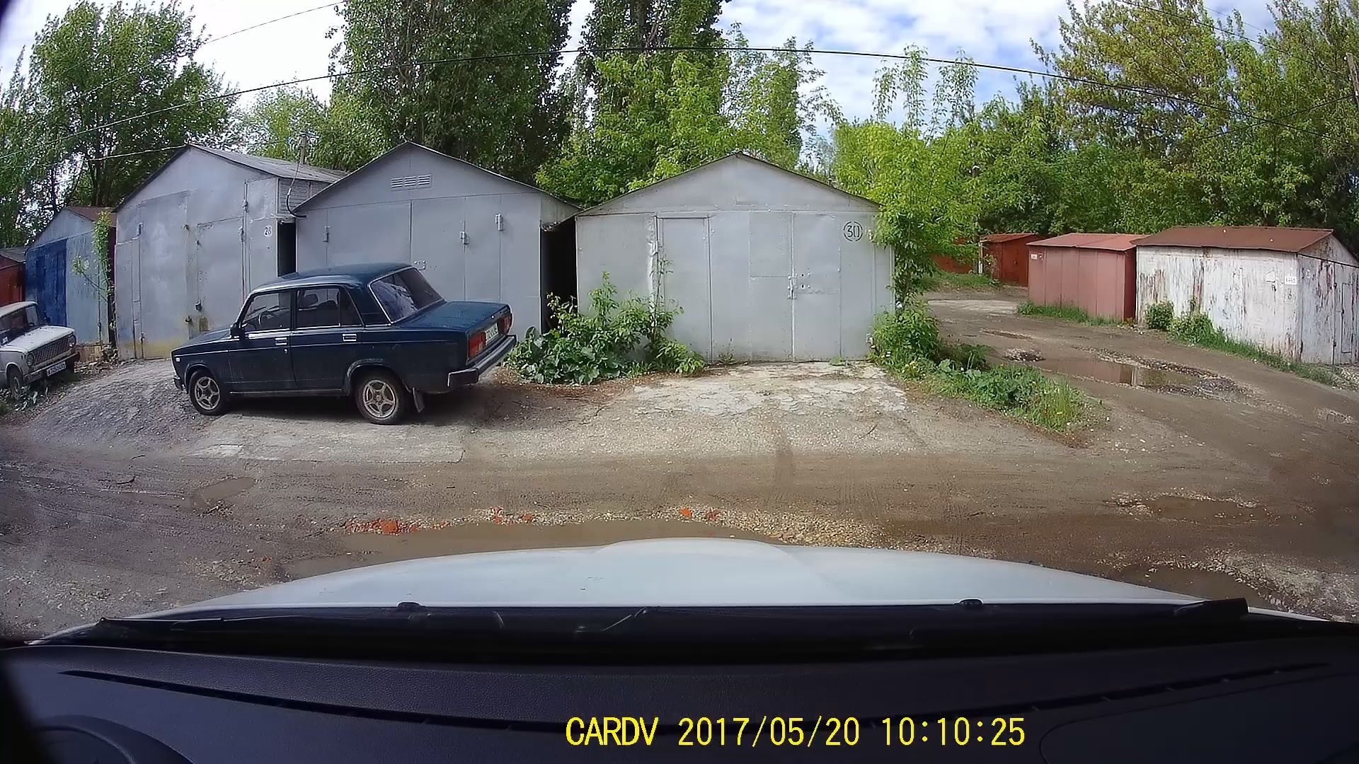

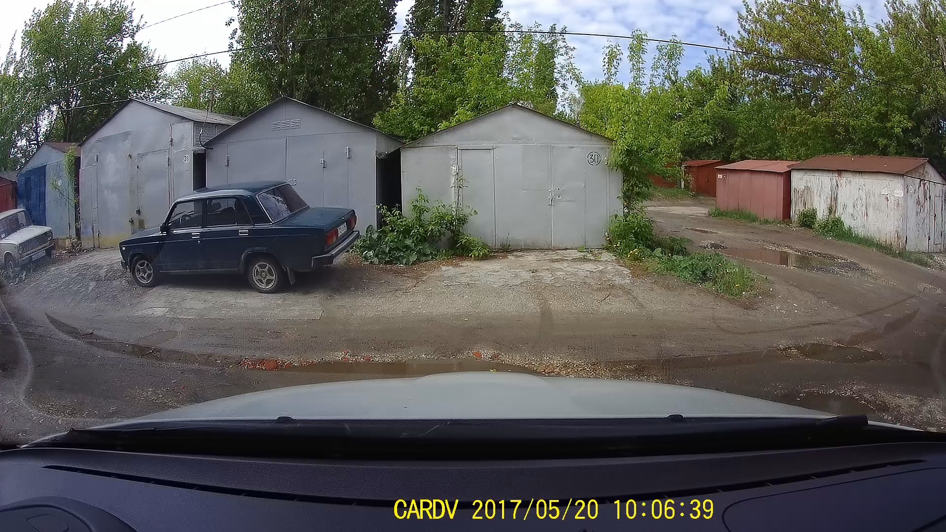

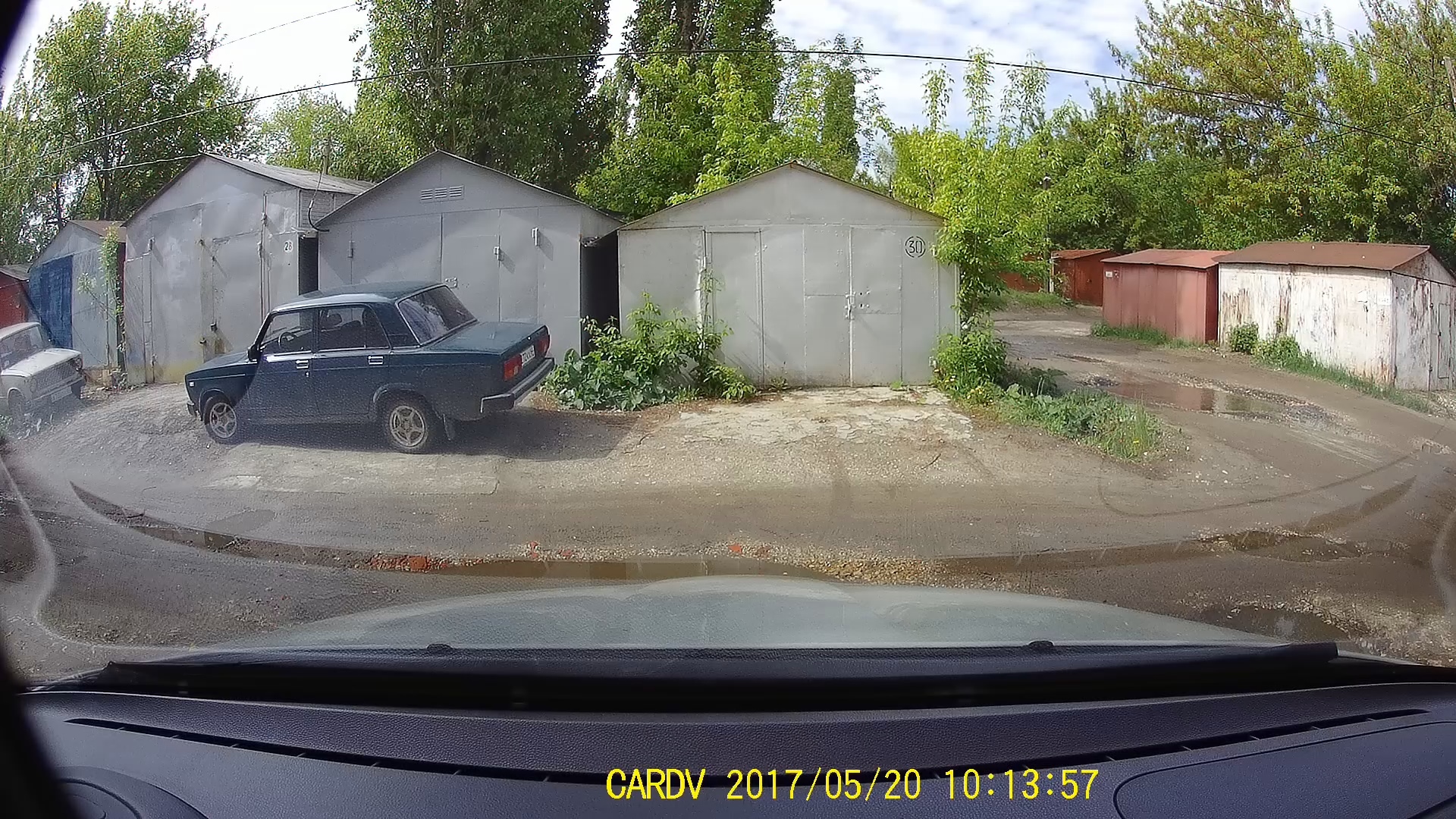

    Ещё сегодня установил регистратор с поляризованным фильтром в машину.
    Зацените.
    Без фильтра
    С настроенным фильтром
    С не настроенным фильтром
    Ну и видосик по заказам публики.
    В самом начале вообще без фильтра, чуть направление объектива. Дальше уже с фильтром. Езжу с фильтром сначала настроенным на максимальное удаление бликов, затем настроенным на минимальное удаление бликов.
    Регистратор на заводской прошивке, битрейт 12000 кбит/сек.
    cpl фильтр вот этот http://ali.pub/1h3195

  21. Это помехи от некачественного блока питания в самом вр, и распространяются они от него как раз по питающему проводу. От таких помех экранирование самый эффективный способ.
    --- Сообщения Объединены, 20 май 2017 ---
    Можно также скотчем медным/алюминиевым.
