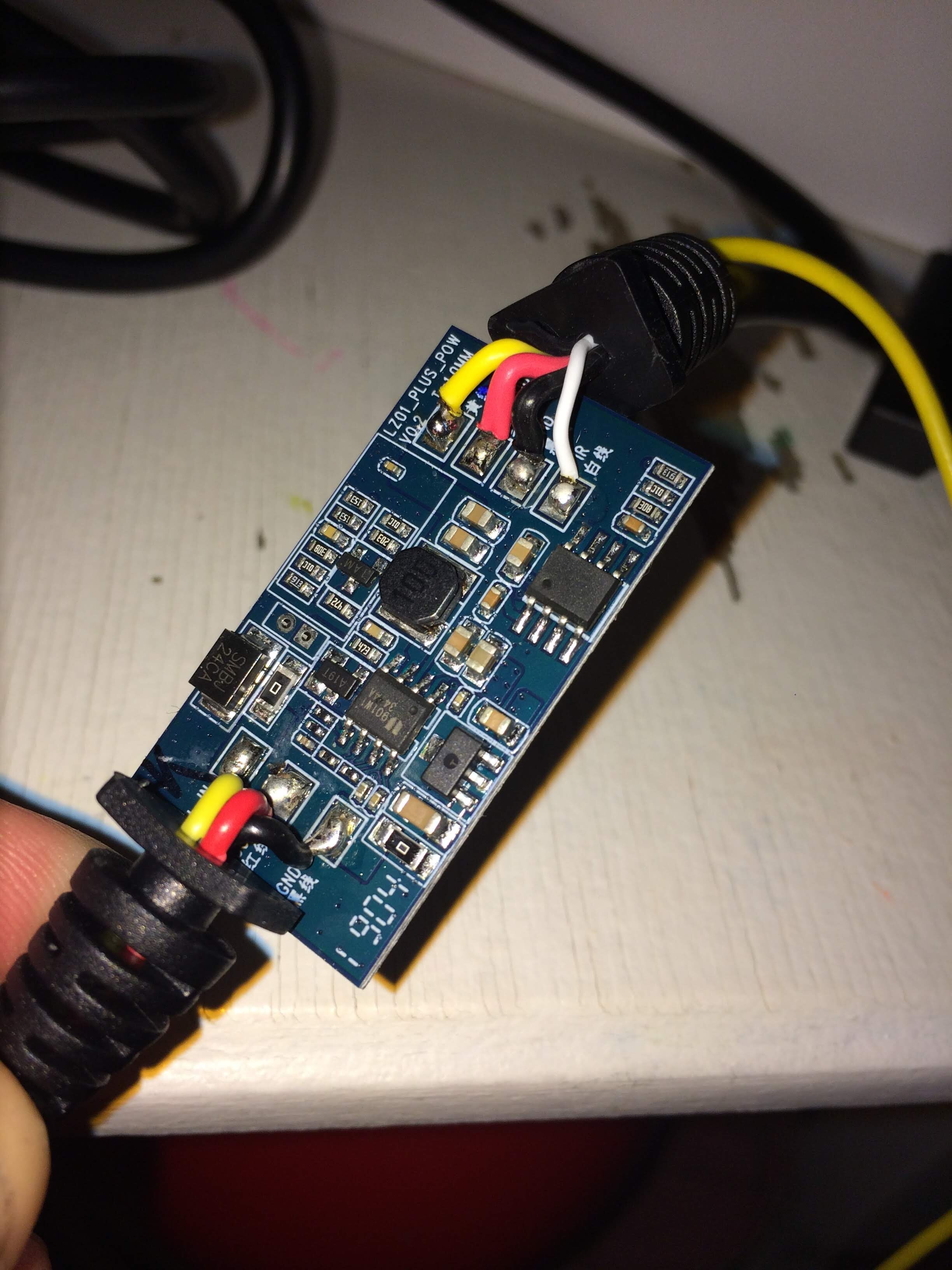

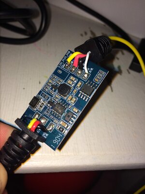

    PS: и вопрос по блочку - сколько проводов из него выходит и куда подключаются? Есть возможность его фото сделать? Это не имеет отношения к вашему вопросу, просто в теме информации про блочок вроде не было.
  19. Дело, действительно, было не в прошивке. Залил флюсом для bga под основной чип. Прогрел паяльным феном до появления подвижности чипа, и рег ожил. Видимо проблема в том, что чип нехило так греется во время работы. Так же обратил внимание, что на SD карте принт потрескался. Это значит, она тоже нехило так нагревается.
    В связи с этим возникла мысль установить термопрокладку между SOC и металлической крышкой. Да и на крышку можно радиатор приклеить. Места в реге полно.
    В блок на кабеле приходят масса, постоянный плюс и зажигание. Выходят 4 провода. Если мне не изменяет память, то масса, +5 (не +12), сигнал зажигания и ещё какой-то белый тонкий провод. Контакт белого тонкого провода на плате подписан как IR. Но я подозреваю, что это сигнал низкого заряда аккумулятора авто. Если рег работает в режиме записи парковки, то при просадке аккумулятора ниже +12, рег отключается.
    Вот фото:
