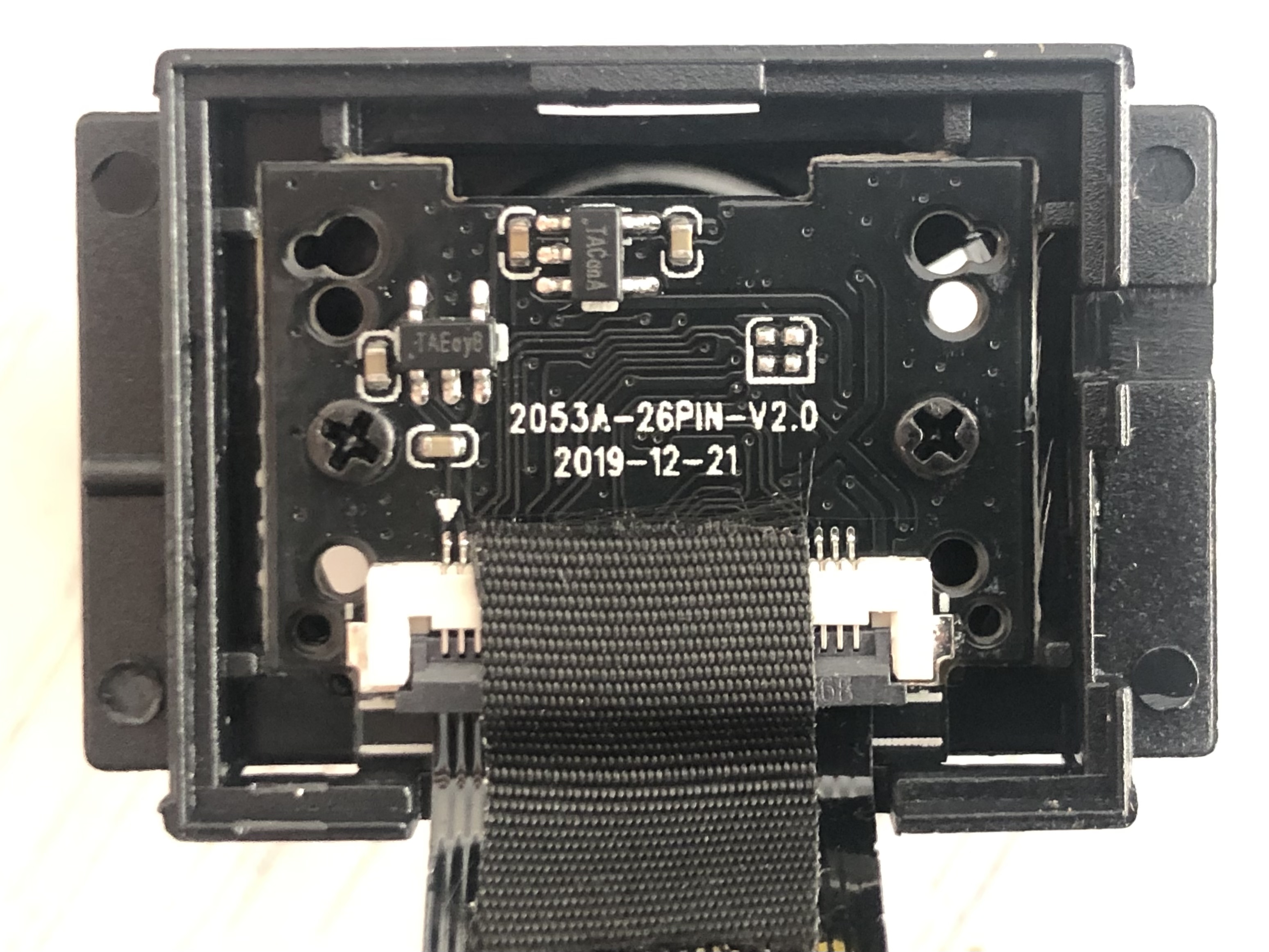

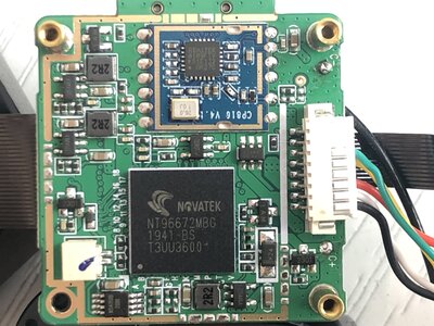

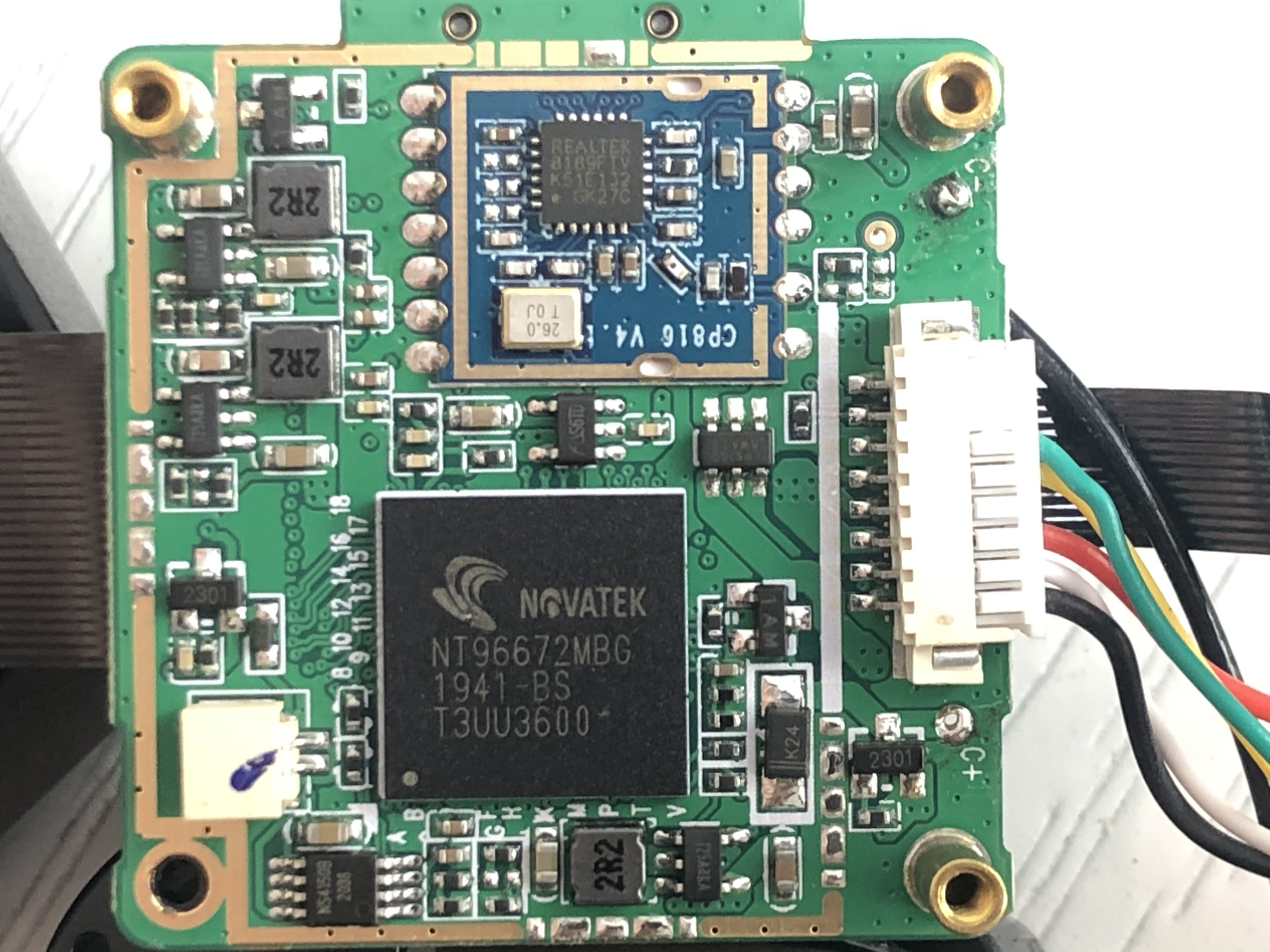

  3. Всех приветствую. Поделитесь опытом... Имею рег на чипе 96672, с матрицей 2053 (хотя в описании у продавца было указанно, что IMX 323). Как думаете, стоит накатывать модифицированные прошивки из этой ветки? Кирпич воскресить вряд ли смогу, т.к. ни программатора нет, ни опыта.... Продавец скинул одну прошивку: https://disk.yandex.ru/d/paUz8cxR0YT4Xg . В архиве 2 прошивки, типа для переднего и для заднего, хотя у меня задней камеры нет. Кто может глянуть, что это за прошивка такая, и почему она состоит только из одного файла? Заранее благодарю...

  4. Уже не важно, что в описании у прода, здешние прошивки вам не подойдут ими даже не прошьётесь.
    Прошивка состоит из двух файлов, нужно её разархивировать, что бы их увидеть!!.
    Прошивка для 2-х камер в прошивке указан ваш проц и матрица так же.
    Пробуйте прошиться из папки Front

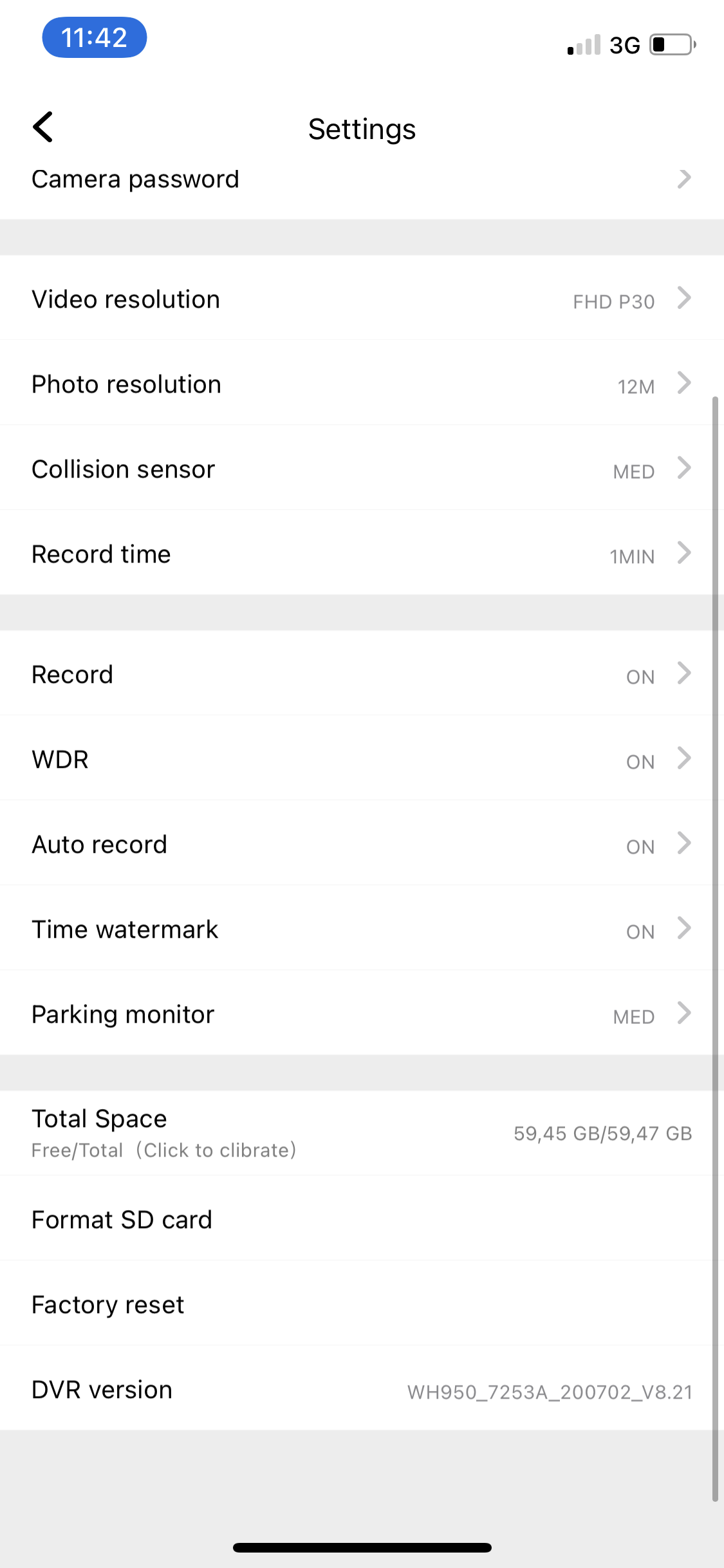

  5. Так и сделал. Встала без проблем. Версия стала 8.21. Видимых изменений не наблюдаю. А по моему регистратору не встречали тем? Может уже кто копал его прошивку...
