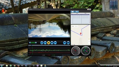

  17. Опять я наверно с банальным вопросом, что не так, если встроенный плеер, воспроизводит файлы вверх ногами и зеркально?
  18. На экране регистратора изображение правильное?? Воспроизводите обычным медиа плеером.
  19. Вот оптимальный плеер https://yadi.sk/d/XRzTPTXvrZY3h
  20. На регистраторе всё норм, ток в плеере встроенном, а так обычным хорошо воспроизводит, но хочется, чтоб с картой и скоростью))
    --- Сообщения Объединены, 9 май 2016 ---
    Спасибо, офигенный плеер, я так рад!))
