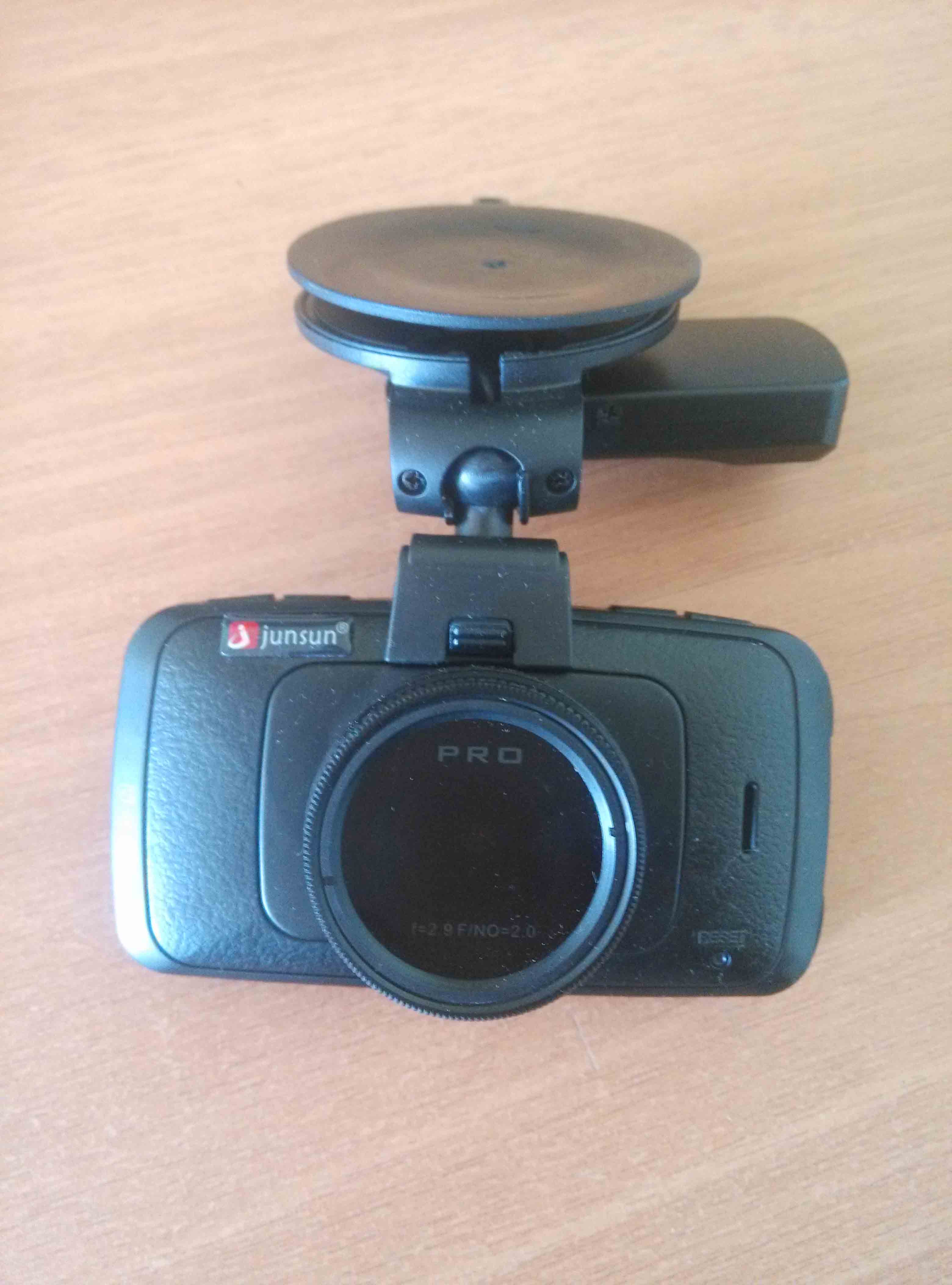

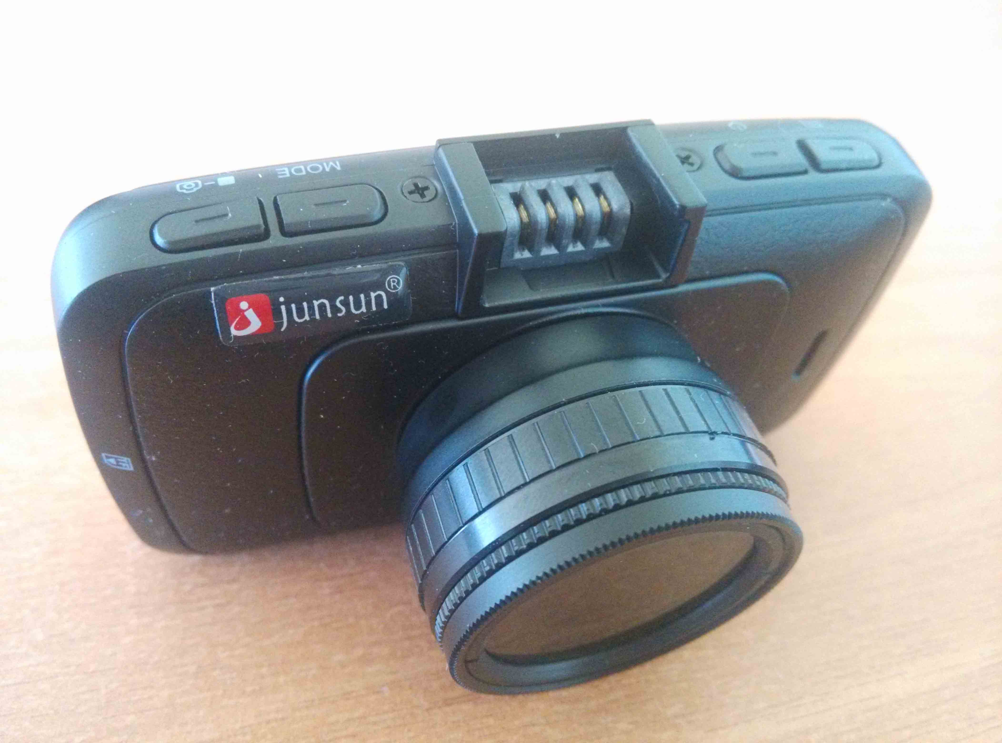

  12. Приобрел junsun. Прочитал всю ветку, если что сильно не пинайте.
    Хочу поставить прошивку от SS 7.2 Какую версию ставить, на сайте 2 версии: SSA7810GPRO.160519.V7.2 и ТОЛЬКО ДЛЯ ВЕРСИЙ С СЕРИЙНЫМ НОМЕРОМ «SM1512******» :
    SSA7810GPRO.160519.V7.2X.
    Потом я скачиваю speedcam, делаю формат внутренней памяти в фат32? Прошивка не слетит?
  13. @logotip,
    1. Не особо критично, у всех греется. Возможно , конечно , зависнет на совсем уже сильной жаре, но массовых нареканий нет. И нагрев больше плохо делает батарейке, чем процессору, она и так у нас еле справляется. Поэтому не оставляйте в машине на солнце по возможности. Приколхозить доп-пластину внутри смысла не вижу, так как тепло будет оставаться внутри корпуса всё равно
    2. Ночной режим называется HDR. Делает светлее картинку при недостатке освещения. Если вас не смущает двоение источников света( из-за особенностей обработки кадра) то пользуйтесь. Лично мне он не нравится.
    3. Это не Х модель, это Стритсторм выпустил новую партию ВР на новой ревизии железа, определить можно по серийному номеру, начинающимся с SM1512. Прошивки от обычных версий убивают звук, поэтому для них своя линейка прошивок - 6.5Х и 7.2Х
    @NOX,
    если у вас клон, то ставьте 7.2 обычную ( без Х ) , но СНАЧАЛА посмотрите что вам китаец туда внедрил, какая версия прошивки изначально стоит и как на ней работают все функции и режимы. Потом проверяете все функции и ставите базы спидкама . Ничего при этом во внутренней памяти форматировать не нужно
