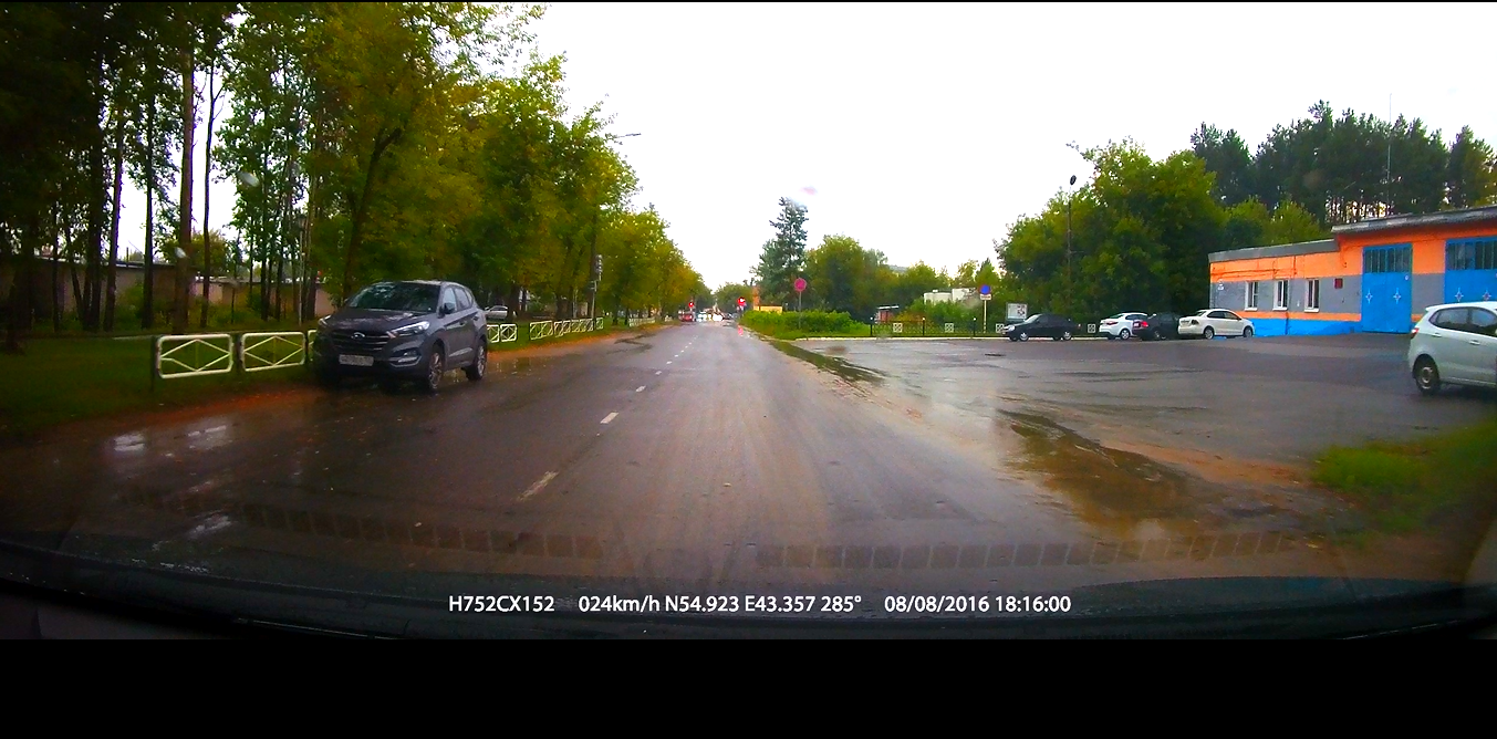

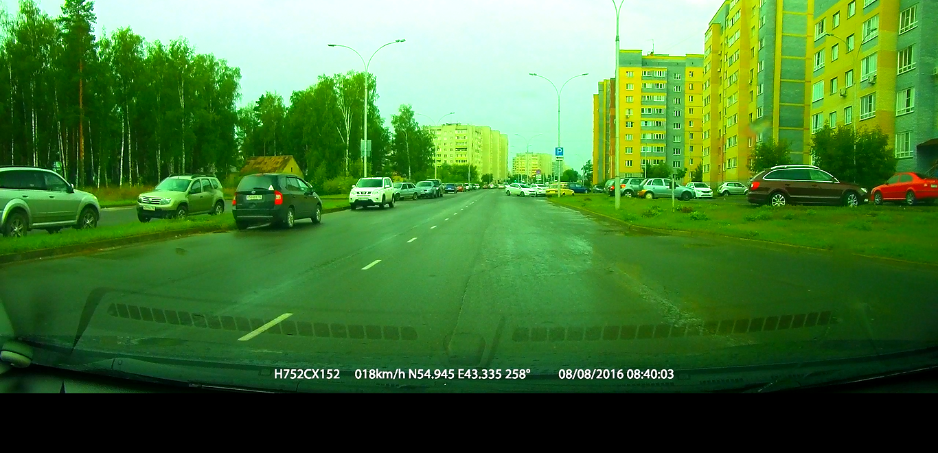

  5. 1. Баланс белого: "Ярко". Что-то много зеленого получилось.
    2. Баланс белого: "Авто". Вроде нормально.
    P.S. 1. На качество картинок внимания не обращайте - просто обрезанные принт-скрины со стоп-кадров.
    2. Погода - пасмурно.

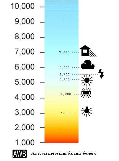

  7. Дать бы расшифровку всех балансов... "Лампа накаливания" для чего? У меня в машине такой нет :). "D4000", "D5000" - тоже не понятно...
  8. D5000 по моему как вариант.
    --- Сообщения Объединены, 8 авг 2016 ---
    Лампу уберем.Поставим другое.

  12. Ну вот... Теперь всё понято. В том числе и с "Лампочкой накаливания". Особенно со шкалой. Спасибо.
  13. Тогда оставлю эту затею.
  14. По опыту-ассоциациям: ксенон с температурой 3000K дает совсем желтый свет, стандарт у производителей - 4300К (но все равно желтизна присутствует), 5000K не намного отличается, и только уже с 6000К заметно, что свет белый, но галогеновые лампочки для такого свечения делают с голубым напылением на стекло

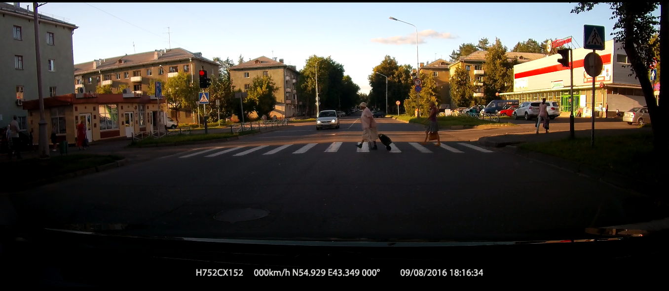

  15. Немного видео с модом SSA7810G.PRO.v7.2mod4 с уменьшенной цветностью из этого поста.
    Все установки - авто или по умолчанию. Битрейт - 36. Таблица - матричная. Светофильтр установлен.
    Впечатления. Картинка хорошая (на мой вкус, по крайней мере). Ну, вроде цветность поменьше, но, всё равно, деревья, освещаемые солнцем, какие-то ядовито желтые. Причем это при просмотре через датакамовский плеер. Картинка же на встроенном в Win10x64 плеере смотрится очень даже естественно. Может, зря грешу на прошивки? В общем, рекомендую к установке...
    P.S. Уважаемый Za rulem, может, цветность еще чуть задавим?

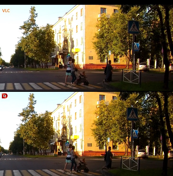

  16. @Dmitry Budnikov на VLC тоже чуть-чуть зеленее
    Скрины с экрана
  17. Хм... У меня на датакаме дом прилично желтее...
  18. У меня 6.0.0.22. Сейчас попробую переустановить...
    P.S. Нет, дело не версии. Что-то другое...

  19. У меня на плеере из мегакодека.Скрин этого же видео с экрана. проверка.png
    Тот же скрин, но с датакама 6.0.0.8. Разница, кажется, есть. Думаю, это у меня какие-то тараканы в настройках...
