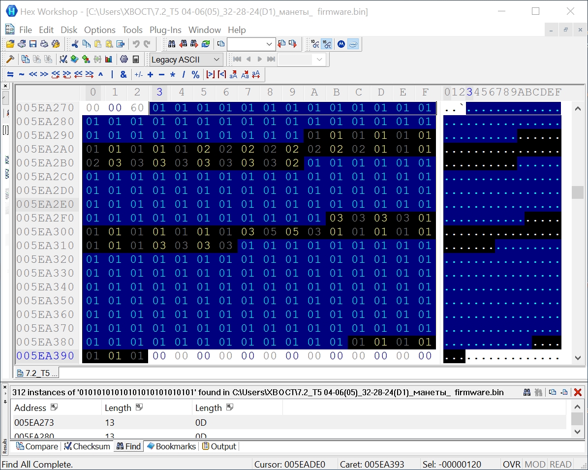

  11. По моим изысканиям к примеру в прошивке 7.2 таблица HDR это :
    Во всяком случае для меня это HDR.:)
    --- Сообщения Объединены, 16 авг 2016 ---
    Опять таки по моим изысканиям берет одну из 3-х.
    Просто в прошивке по умолчанию стоит не как в МЕНЮ,а Центр,Матричная,Точечная. У меня на скрине не стоковая прошивка,поэтому и таблицы расставлены на мое усмотрение

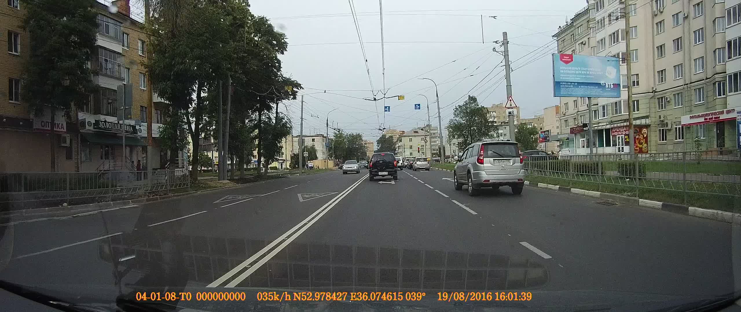

  19. не плохо, но на мой взгляд в мод 4 с насыщенностью и так все более менее хорошо. Черезмерную ядовитость в цветах давала именно "сочность".
    В ASH команде :
    t ia2 -adj ev -1 -1 [vibrance] -1 -1 [saturation] -1.
    это, вроде как, 3тий параметр...
    Потому что на видео видно, что изначально, когда знак "уступи дорогу" далеко, его цвет чуть ли не серый. Но потом, чем ближе и четче он становится, тем больше дает о себе знать "сочность" цвета(становится ядовито алым)...
    Поэтому, по моему скромному мнению, насыщенность лучше оставить как в МОД4 или даже предыдущем моде, а уменьшить, как раз таки, "сочность"...
