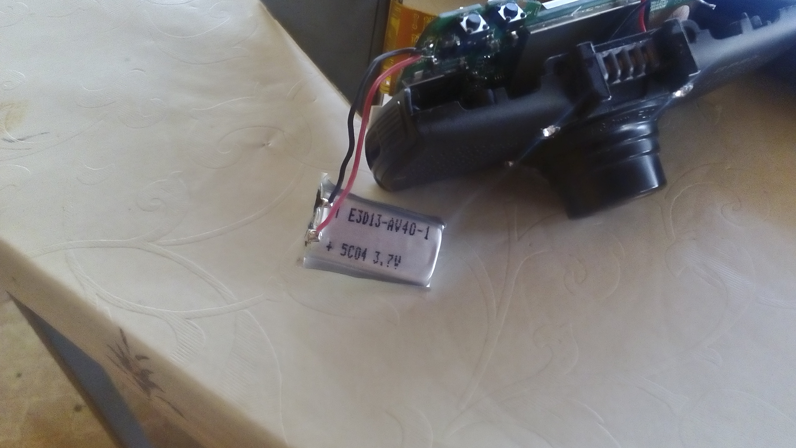

  13. Про АКБ.
    АКБ литий-полимерная E3D13-AV40-1 5C04 3.7V 400mAh

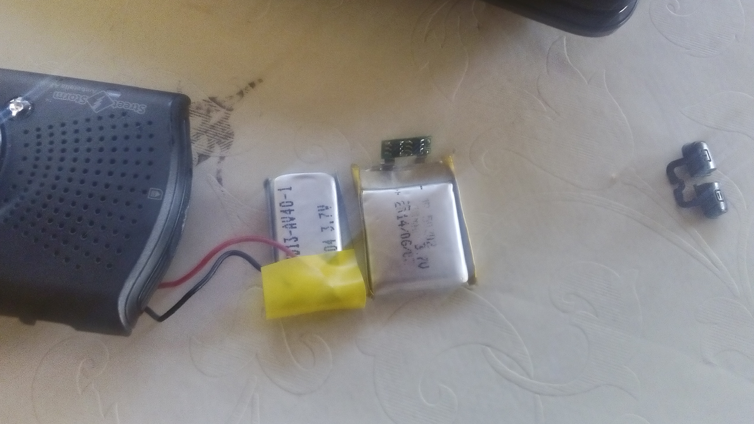

    Сегодня воткнул и вошла со свистом.Не шатается.Правда нет микросхемок на микроплате в ней как раз их убивающих ,но возможно защищающих от перезаряда.Думаю в регистраторе защита предусмотрена.
    Вместо проводков там полоски.Подрезал загнул,отпаял от старой АКБ проводки и припаял к этой.Загнул концы-проложил кусочком изоленты и впихнул проводами вниз.Рядом справа лежит не родной,но влезал и плотно.
    Пока долговечность заряда не проверял,но 400 DSC_0193.JPG DSC_0190.JPG впечетляет.
    Купил за 130 деревянных.Жаль ,что одну..

  15. Полоски с нового АКБ подрезал.Отпаял от старого АКБ от платки провода и припаял к полоскам в новом АКБ.

    В этой сомневался.Взял попробовать.Глядя на габариты думал продаван чешет про 0.4А

  19. Всем привет!
    По плате защиты- плата нужна для защиты АКБ при заряде выше 4.2V ограничивает по напряжению и глубоком разряде меньше 2…3V сохраняя жизнь АКБ. Так что, от этой платки не следует избавляться.
    Функции: PCM, защита от перезарядки, переразряда, защита от короткого замыкания
    Ограничение напряжения зарядки: 4.275 В ±0. 025 В
    Ограничение (отсечка) разрядки: 2.50 В ±0. 1 В
    А это нужно проверить, может на плате ВР микросхема стоит по питанию.

    Что касается защиты от понижения ниже нормы-думаю регистратор сам раньше вырубится.А вот от повышенного можно стабилитрон, диод и сопротивление вставить.Надежней будет чем микрухи.

  21. Дошол до 5 минут с третьего подзаряда.При вкл экране.
