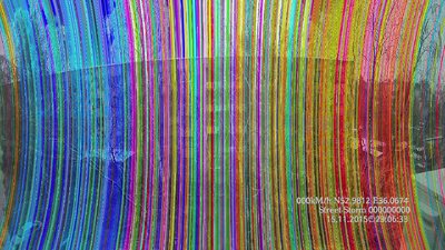

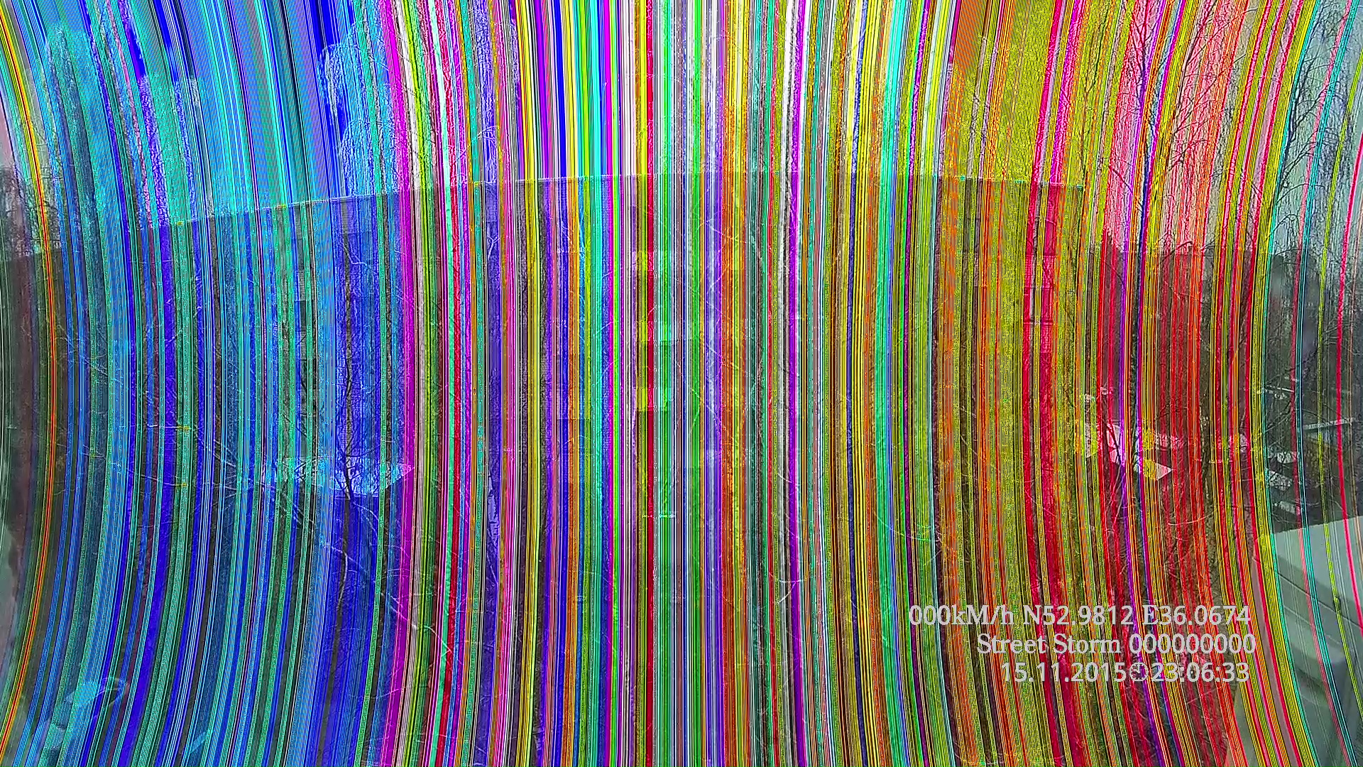

  5. Приветствую, существует мнение, что модели с процессором A750D, в данном случае SS7510-G.v3 не могут работать в режиме 1920х1080 60к\сек . Покомбинировав частями прошивок от разных моделей собрал вариант в котором и 45 и 60 вроде работают без нареканий(несколько часов без остановок). Но тест проводил с окна,машина до весны на приколе. Интересует как будет солнечный встречный держать.
    Но есть и большая ложка дегтя. Не правильно, работает HDR, очень часто так:
    Но самое главное, что реально написать прошивку в которой будет 60 и 45 кадров на этом проце работать, просто не выгодно наверное.ИМХО
    Вот сама прошивка,кому интересно:
    https://yadi.sk/d/Vxfiz-jnkTCYn
    SS..7530-M...151114..MX-3
    Добавлен режим:
    1920х1080 - 60к\с
    1920х1080 - 45к\с
    НЕ РАБОТАЕТ РЕЖИМ HDR (ЦВЕТОВЫЕ ИСКАЖЕНИЯ МАТРИЦЫ).
    Несколько дней 2560х1440 работал на регах без нареканий, но после того как выпал снег, режим стал глючить.
    БИТРЕЙТ ПОСТОЯНЫЙ : 30-28-26.
    В режиме 2560х1080, 2560х1440, 2304х1296- Не рекомендуется использовать "ВЫСОКОЕ" качество (наш 7510-G.v3 плохо справляется с высоким битрейтом на этих разрешениях). Лучше для стабильности 28мб\с и ниже !!!
