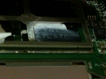

  2. как на фото 2304x1298. камеры все работает, даже когда запись зависает камеры продалжают сигнализировать, на экране показывается скорость итд, но картинка видео зависает. Я разбира сам регистратор и смотрел что на проце..
  3. Были сложности в разборке? Сфотографировать успели?
    Все таки жаба меня додушила, пришлось вскрыть рег, вот фото что там настоящий la70 проц, так что продавца я амнестирую, за свой счет[emoji5]
  5. Потестировал ту прошивку, из поста #1050
    Регик сообщает о низкой скорости карты даже на 1080 45fps. Поставил пока последнюю официальную.
  6. Как предложение, для использующих КЛОНы , в своем профиле указывать свой ПРОЦЕССОР, а то путаница на жалобы по работе прошивок. Бывют пользователи с LA30,50 и хотят стабильной работы прошивки от LA70. Не будет такого чуда, а путаница гарантирована.
  7. Повезло... покупали у того же продавца ? Магазин:Shenzhen Ever Technology Co., LTD я тут брал..
  8. Да у него!
  9. Тоже решил попробовать последнюю официальную. Битрейт высокий, hdr и 60fps. Сегодня весь день ездил, gps ловит сразу, не отвалился ни разу. Погонял в разных режимах, с отключением отображения скорости, вообще без отображения скорости. Все координаты, азимут работают корректно. Может и в самом деле что-то из за шрифтов на модах. Но качество видео на модах всё-таки существенно лучше. Осталось только прикрутить одно к другому ))
