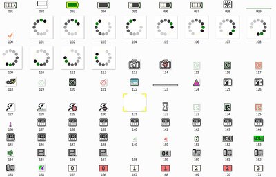

  1. Перед открытием прошивки, подгрузи палитру.
    Settings - Color - Import (выбираешь файл палитры) - Ok
    Потом уже открываешь прошивку, ром и картинки...
