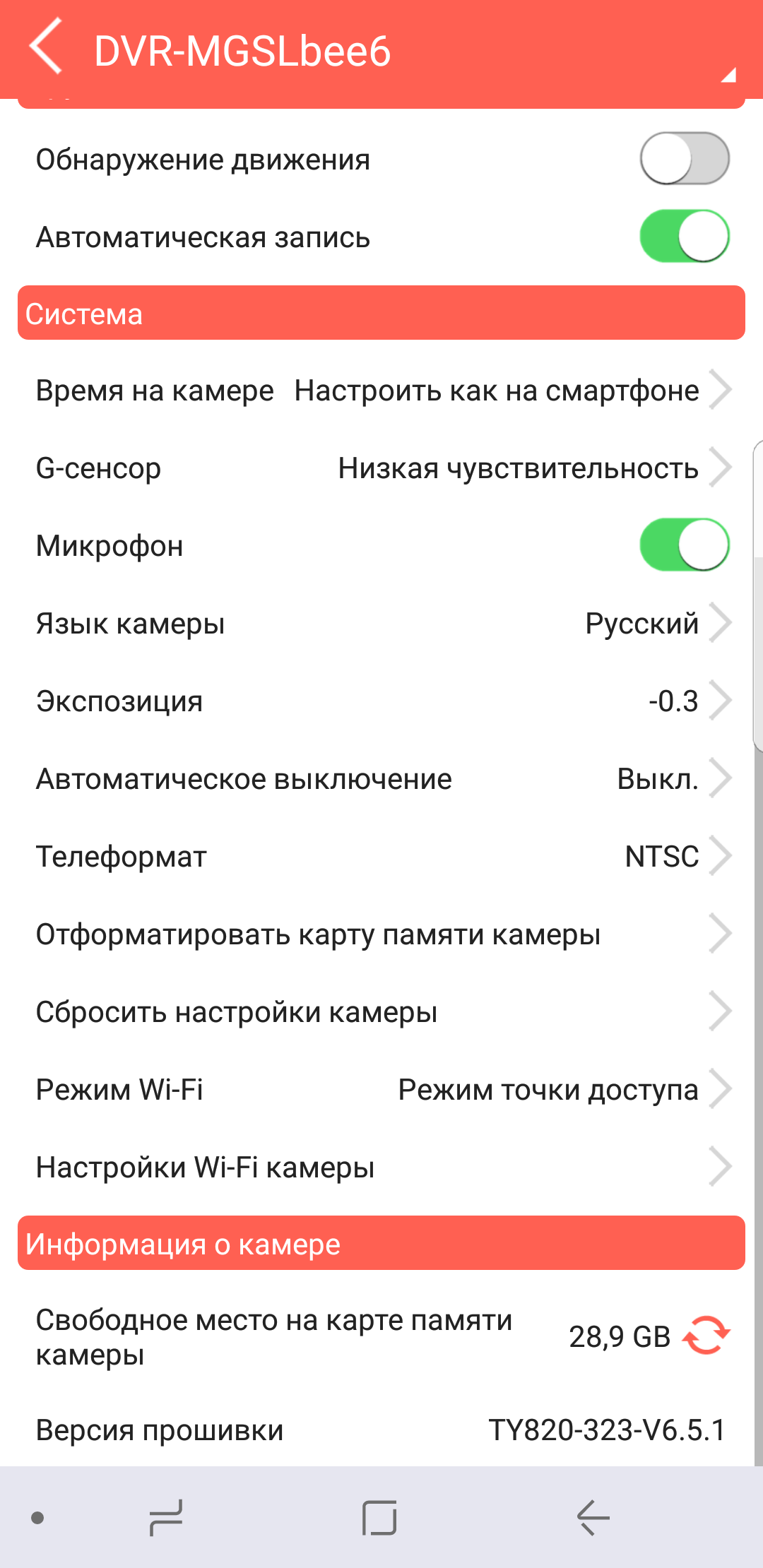

  3. @bes24 ну насчет G датчика думаю ошибаетесь( может ращртца в ВР, у меня sinosmart) , у меня есои стит max, то пишет все кочки, а если min то всё нормально.
    По датчику движения скажу что он у меня отключен, а сам вр подклбчен так, что питание с него пропадает толтео при постановке на охрану, поэтому у меня пижет и так при длительной паркрвке, если я в машине

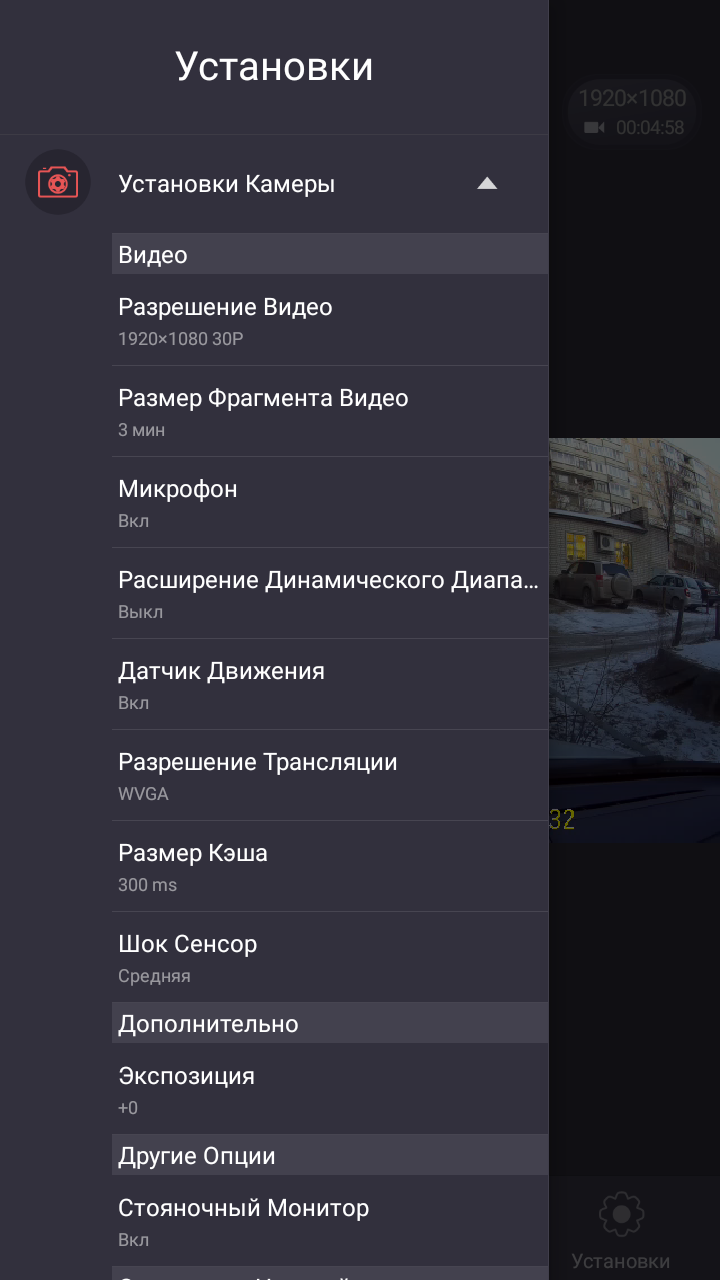

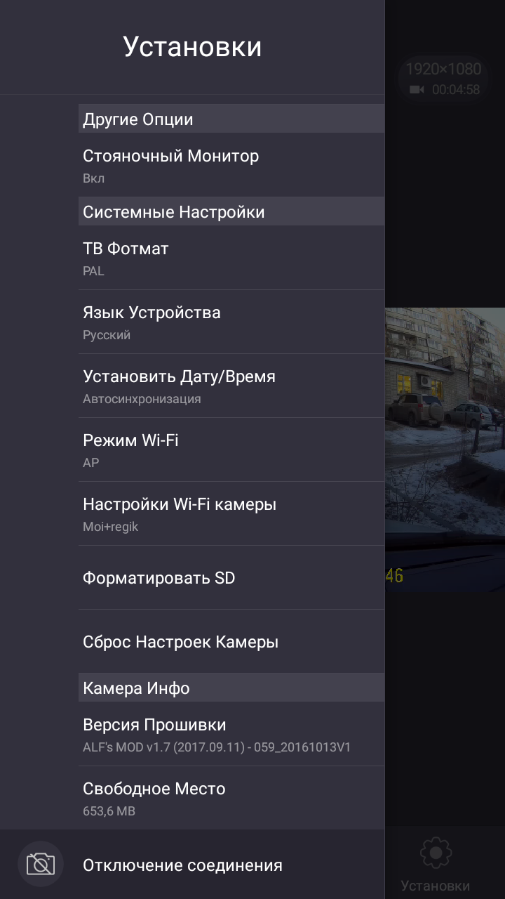

    Вот такие у меня настройки на парковке. Запись начинается только при движении тела попавшего в объектив.
    Screenshot_2018-01-19-08-40-34-349_com.luckychip.nv.camera.png Screenshot_2018-01-19-08-40-47-627_com.luckychip.nv.camera.png

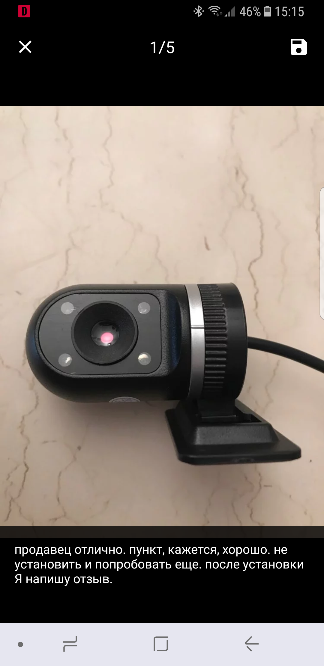

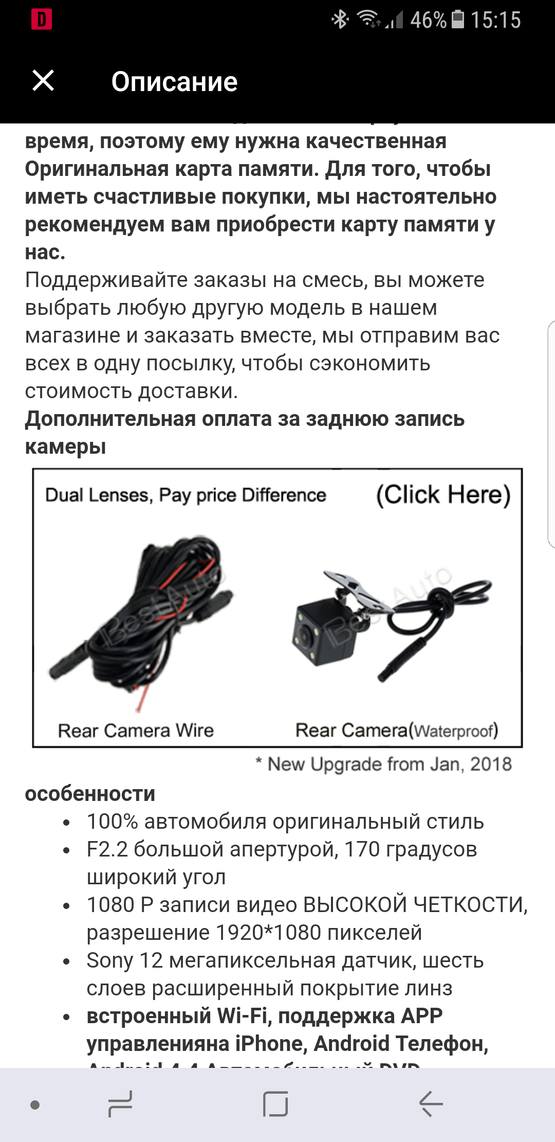

    Кстати у моего китаеза теперь при заказе задней камеры картинка самой камеры, то есть формфактор другой. Задал вопрос жду, может и внутренности поменяли пеовое изобоажение, то что, сейчас у меня, второе что предлагает сейчас
  13. Тебе вторая не подходит, в первой там вся начинка своя, старый проц, матрица, прошивка.
    Во второй только матрица + АЦП идёт под мощный последний проц 96663 + соответствующая прошивка.
    Когда научимся разбирать прошивки 96663, тогда можно более точно что либо сказать.
    Я первым его ставил, но отказался, поставил второй и по сей день.
    Пояснения выше.
    (Если интересно, полистай тему, я описывал как его ставить)
