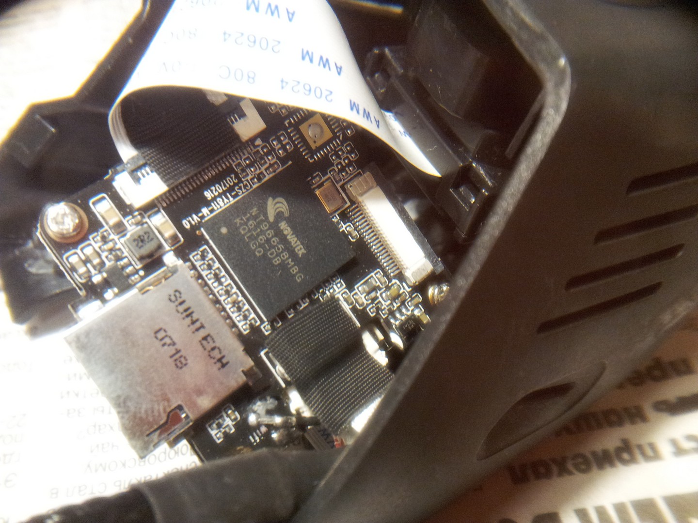

  2. Там не тот проц - Novatek 96655, а у нас Novatek 96658 вы не прошьётесь.

  5. Разбирал, видимо продавец ошибся, там Novatek 96658, вот фотка 20171119_223105.jpg
  6. Тогда всё ок!!
