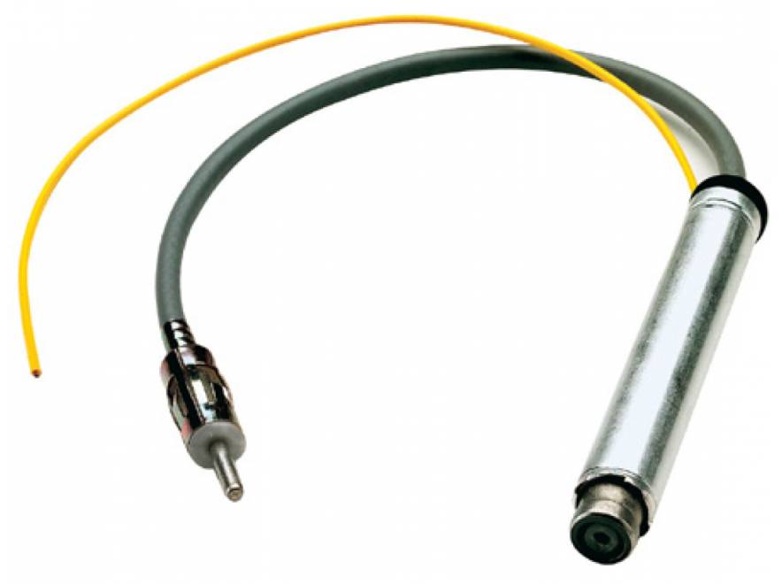

    У меня пропали помехи, Octavia Tour.
    Или приобрести тадаптер типа такого
    и через него подключить магнитолу
    Продаються в магазинах автозвука, или на авторынках.
    Касается только VAG.
    #1841 bucefal82, 25 дек 2017
  3. Спасибо за интересную информацию))) Посмотрел, это устройство для подключения нештатных магнитол и головных устройств. У меня штатная стоит Dance. Все таки думаю с питанием видеорегистратора колхозить что-то нужно.
    #1842 dimalkoy, 25 дек 2017
  4. Это устройство активирует штатную активную антену , магнитола может быть любой.
    Схема аналогична той что по ссылке.Попробовать стоит цена деталей не более 150 рублей и пайка минут 20.
  5. Спасибо! Буду колхозить)))
