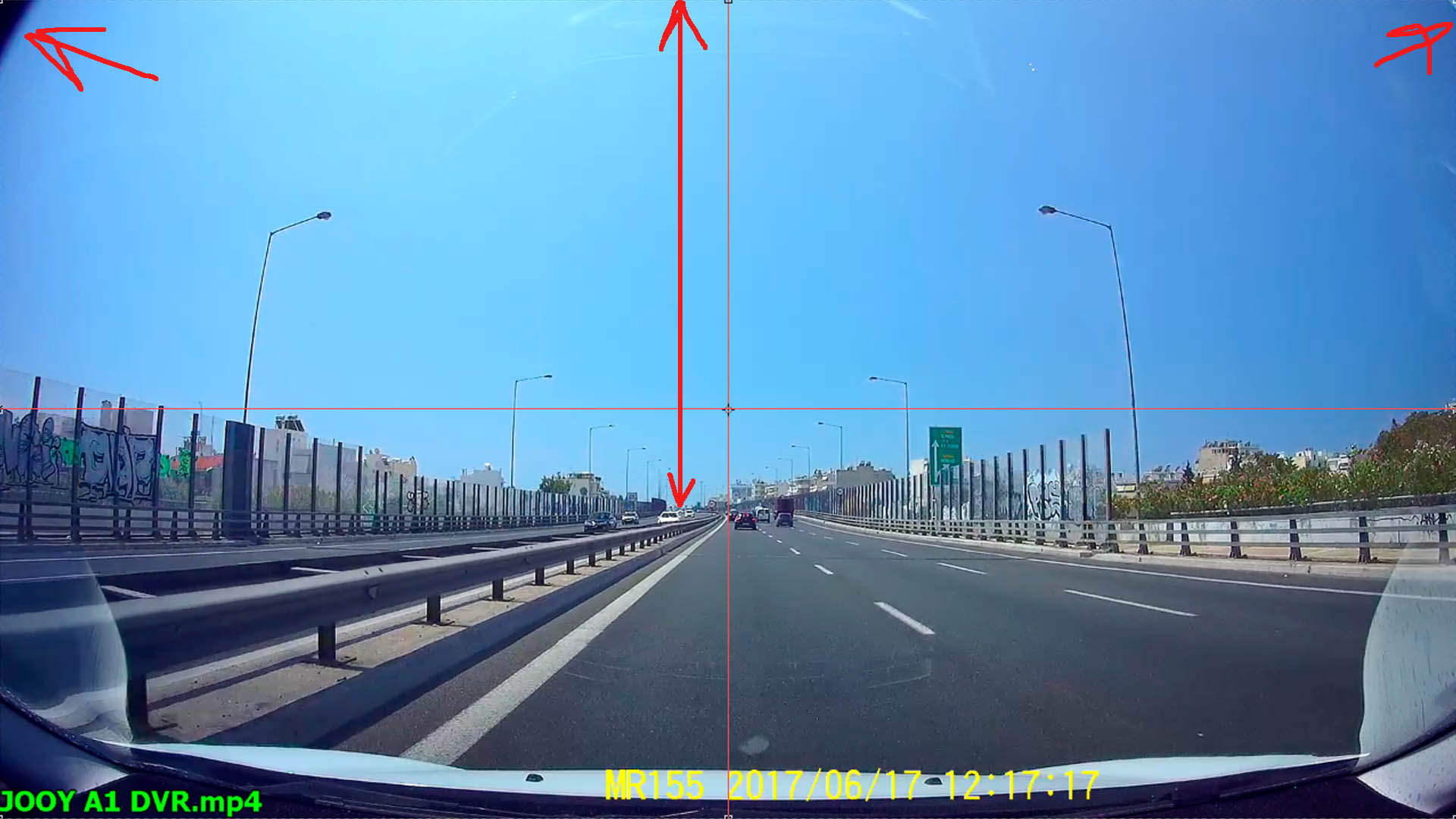

    1. У вас завышен DVR, снимает не нужную информацию - фото + виньетирование и сказывается на работу таблицы ЕС.

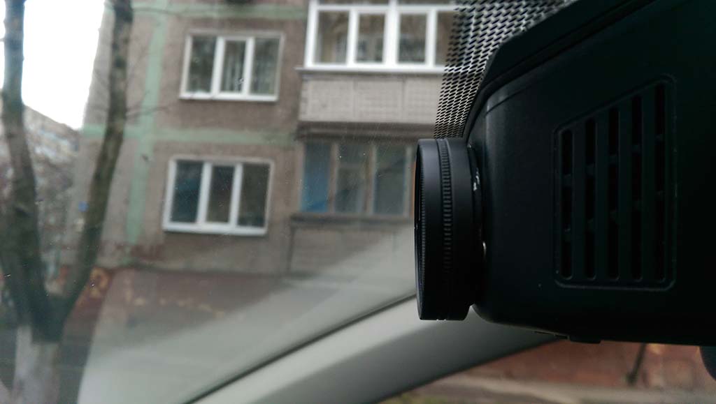

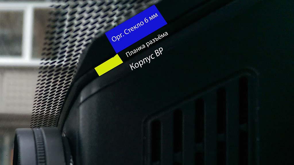

    Как поставить CPL фильтр, что бы не было виньетирование.
    Корпус фильтра упирается в лобовое стекло, поэтому фильтр смещается относительно центра.
    Я брал орг. стекло 6 мм, вырезал фигуру под DVR и болгаркой(конический наждачный круг) спускал на конус.
    Всё - занимает не более 5 минут, далее через 2-х сторонний скотч склеиваем наш пирог, получили нормальный размер для фильтра, мой - 40,5 мм и всё отлично.

  12. Yes i Know that dvr catches much of the sky but i prefer this than seeing the dashboard.I have read how affects the image but i haven't deal with that.

    Да, я знаю, что dvr улавливает большую часть неба, но я предпочитаю это, чем просмотр панели. Я читал, как влияет на изображение, но я не занимаюсь этим.

  20. Нашёл фотку!
