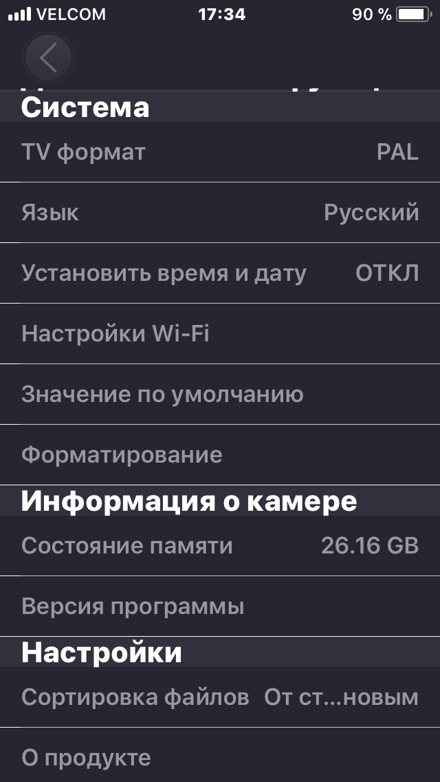

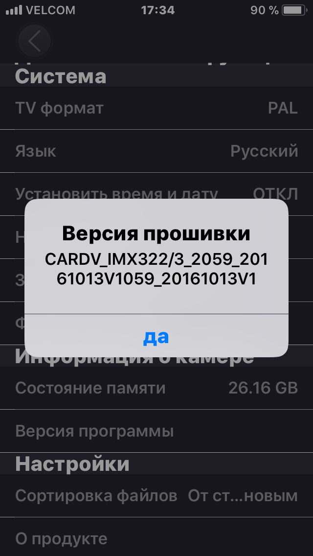

  12. Всё устраивает ,подключил делал пробу записи всё подключилось с первого раза через программу Lincker . Для новичка есть вопросы -просьбы ,если кому не трудно пожалуйста помогите советом и поделитесь знаниями.
    1. Продавец написал ,что при выключении камера автоматом включает wi-fi и работает постоянно ( написал ,что если надо вышлет другую прошивку без wi-fi ,для принудительного включения ) вопрос а это мне надо ? Как то влияет на функционал ?
    2. камера при включении зажигания пишет мгновенно ,что очень радует.
    3. Что такое за режим WDR и нужен ли он ?
    4. какие лучше ставить промежутки записи по времени ?
    5. И кто пробывал улучшенную прошивку взятую здесь , как пишут умные люди которая повышает битрейт до 30 ----- есть эффект или нет ,стоит ставить или нет ?
    Какие лучше всего поставить настройки через Lincker ?
    6. И есть ли возможность мне прошивать мой прибор ?
    Что за прошивка ? я имею виду свежая или нет ,есть ли лучше ? ВСЕМ ОГРОМНОЕ СПАСИБО КТО ОТЗОВЁТСЯ И ВСЕМ РОВНЫХ И БЕЗОПАСНЫХ ДОРОГ.

  13. 0. На чём смотрите вр в авто - только через смарт или автомагнитола с монитором, с AV входом?
    1. Прошивки у продавцов нужно брать всегда, не зависимо нужна/ненужна вам.
    2. Ну так и должно быть, влияет ли вр на приём радио?
    3. WDR - двойная(тройная) съёмка одного сюжета в один кадр, но с разными выдержками.
    Улучшает качество съёмки, особенно в ночное время, устраняет засветку № попутных авто.
    Но в сложных условиях - быстрая смена света/тень(проезд в солнечный день по улице окружённую деревьями) ухудшает съёмку, мажет видео.
    Поэтому в дневное время лучше отключить.
    4. Чем короче файл, тем легче и быстрее его скопировать.
    5. Эффект с битрейтом есть всегда, просто - не всегда явно видно.
    6. Конечно, самые лучшие - :p самые последние.
