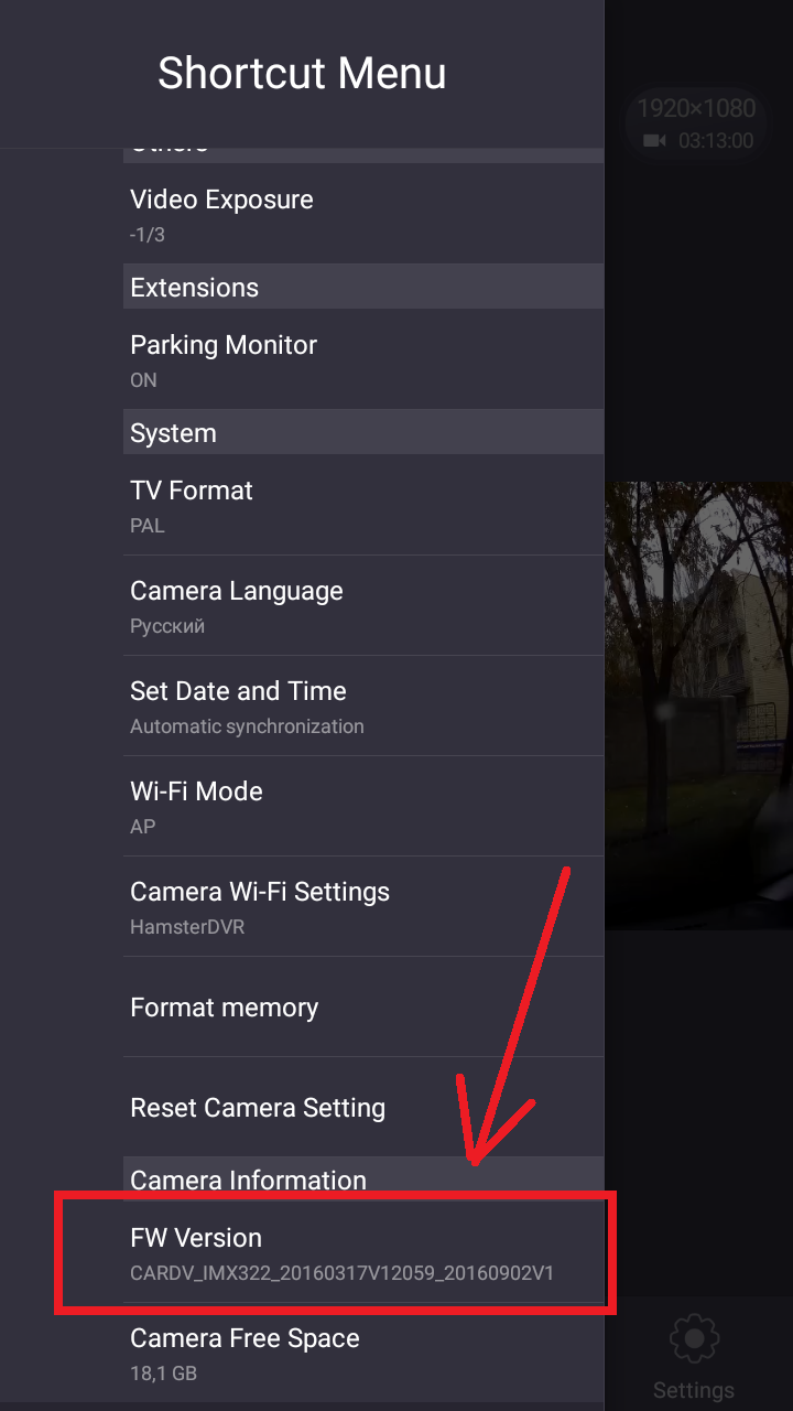

    Если у вас строка версии прошивки похожа на "WH.161026.00", а не на "CARDV_IMX322/3_2059_20161013V1", то не прошивайте модифицированные прошивки - получите "кирпич"!---это понятно а где смотреть ?
  9. это нужно подключиться смартфоном к регистратору через Wi-Fi (программы Lercenker, Finalcam, TimaCam и т.п.) и там можно увидеть версию прошивки

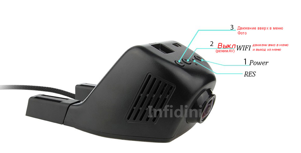

  12. Если сняли АСС рег сам и выключится - в авто выкл. ключом.
    Это не прошивка позволяет... - ВР такой, "полный", "не обрезанный" как в теме.
    http://ali.onl/MUv
    Там три кнопки, фото.
    1. - вкл/выкл ВР, но сам вр находится в режиме памяти, это как телек, он выключен, но красная кнопка горит.
    В авто два подключения, желтый - 12 вольт, присутствует всегда, если его отключить слетят все настройки.
    И красный - АСС, те же 12 вольт,(у меня 5 вольт) только появляются после пуска авто или после перевода ключа в положение АСС и является сигналом для запуска всех систем ВР.
    Если нажать кнопку 1, без ключа авто, то ВР включится и будет писать, но через 15 минут, сам отключится.
    Ещё кн. 1 имеет функцию ОК в меню!!!
    Кнопка 2.
    По умолчанию ВР при запуске начинает работать в режиме вифи, на смарте ставим прогу FNCam, качаем здесь
    https://4pda.ru/forum/index.php?s=&showtopic=716092&view=findpost&p=61517026
    другие проги не работают с этим вр, заходим в настройки смарта, выбираем сеть ВР, подключаемся, вводи пароль 12345678 и переходим в прогу.
    Там на русском, легко разобраться. Смарт сам синхронизирует штамп.
    Если кратковременно нажать кн. 2, вр перейдёт из режима вифи в режим видео - получим как обычный вр с экраном, при этом вифи отключается.
    Идёт запись, короткий жим по кн. 1 и запись останавливаем, жмём и удерживаем кн. 2 и переходим в меню ВР - в режиме видео.
    Это всё видите на экране телевизора, магнитолы.
    Кнопки перемещения - 2 и 3, кн. 1 - ОК, т. е. вход в меню.
    Там можно настраивать и дату, время, выход из меню кн. 2.
    Кнопка 3 ещё для фото, но только при смарте, там тоже куча настроек, но для фото.
    Не пользуюсь.

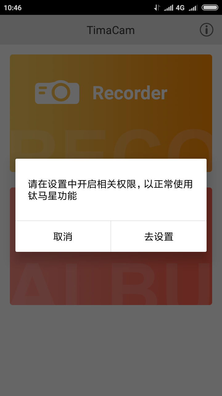

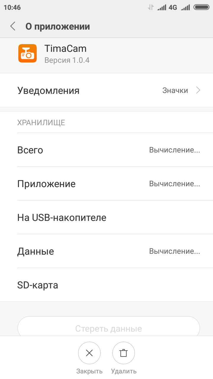

  13. Перепрошил на мод 1.7, теперь проблема настроить, запускаю timacam, выходят иероглифы, если выбираю левые, то ничего не происходит (типа отмена), если правые - то выходит информация о приложении. Как настроить теперь?
    Screenshot_2017-12-03-10-46-08-767_com.tima.dr.novatek.bs.en.png Screenshot_2017-12-03-10-46-13-811_com.android.settings.png

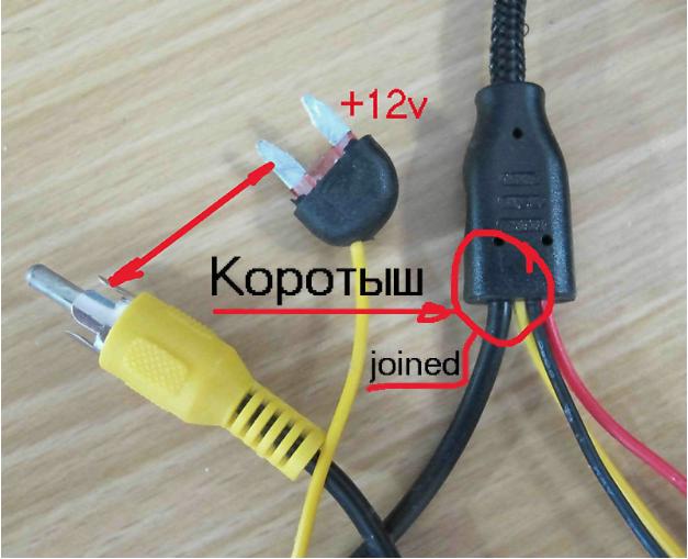

    Если бы был коротыш в колодке провода ВР между асс и +12, вы бы увидели по авто, если только не сгорел предохранитель.
    У меня в этой колодке был коротыш +12 на массу тюльпана, сгорел рег.
    Проверьте напряжение на чёрном, круглом разъёме
