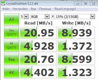

  3. Руслан! А какая карта стоит у Вас в ВР ?
    Вот параметры СД карты которая зависла сразу прописав половину а вторая половина записанного не открывалась.
  4. Эта карта class 6 у вас. А рекомендованная не менее class 10.
    У меня три карты; samsung evo+ 32gb, toshiba exceria 32gb и sandisk extreme pro 32gb. У всех скорость записи не менее 25 Mb/s.

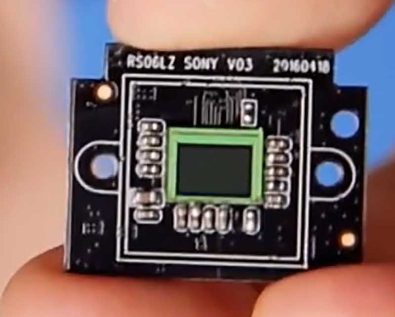

  7. Наткнулся на ютубе
    Там есть фрагмент матрицы 323, вот скрин....

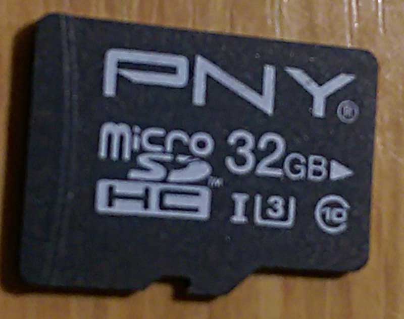

  10. Как мне это знакомо. Первым делом ищем СД карту класса 10 , как писал уважаемый Василий подделок уйма. Без карты конектится не будет( лично у меня) Потом пробуем ресет.
    Прошить всегда успеешь. Я три карты загубил без возвратно и как сказал много Уважаемый Руслан карта класса 6 а выдают Китаёзы за класс 10. Попробуйте восстановить карту программами HDD LOW LEVEL FORMAT TOOL 4.4.0 FREE сотрёт с диска всю информацию от формотировав, второй поставите разделы PARAGON HARD DISK , качаем тут и как делать разделы понятно разьяснено. https://allge.ru/manuals/1141-sozdanie-razdelov-na-karte-pamyati.html
    --- Сообщения Объединены, 18 окт 2017 ---
    Значит U3 надо брать. Спасибо помог.

  14. По мне так это imx 322. :) Чел просто не в курсе! :D
    Даже дата на ней стоит более ранняя! И прошивка под эту дату имеется imx322_20160318V1
  15. Так, что не важно, что там пишут.
    В кодах прошивки стоит имя матрицы imx322, а по факту 323.
    Потому, что они полностью идентичны, разница в цене.
