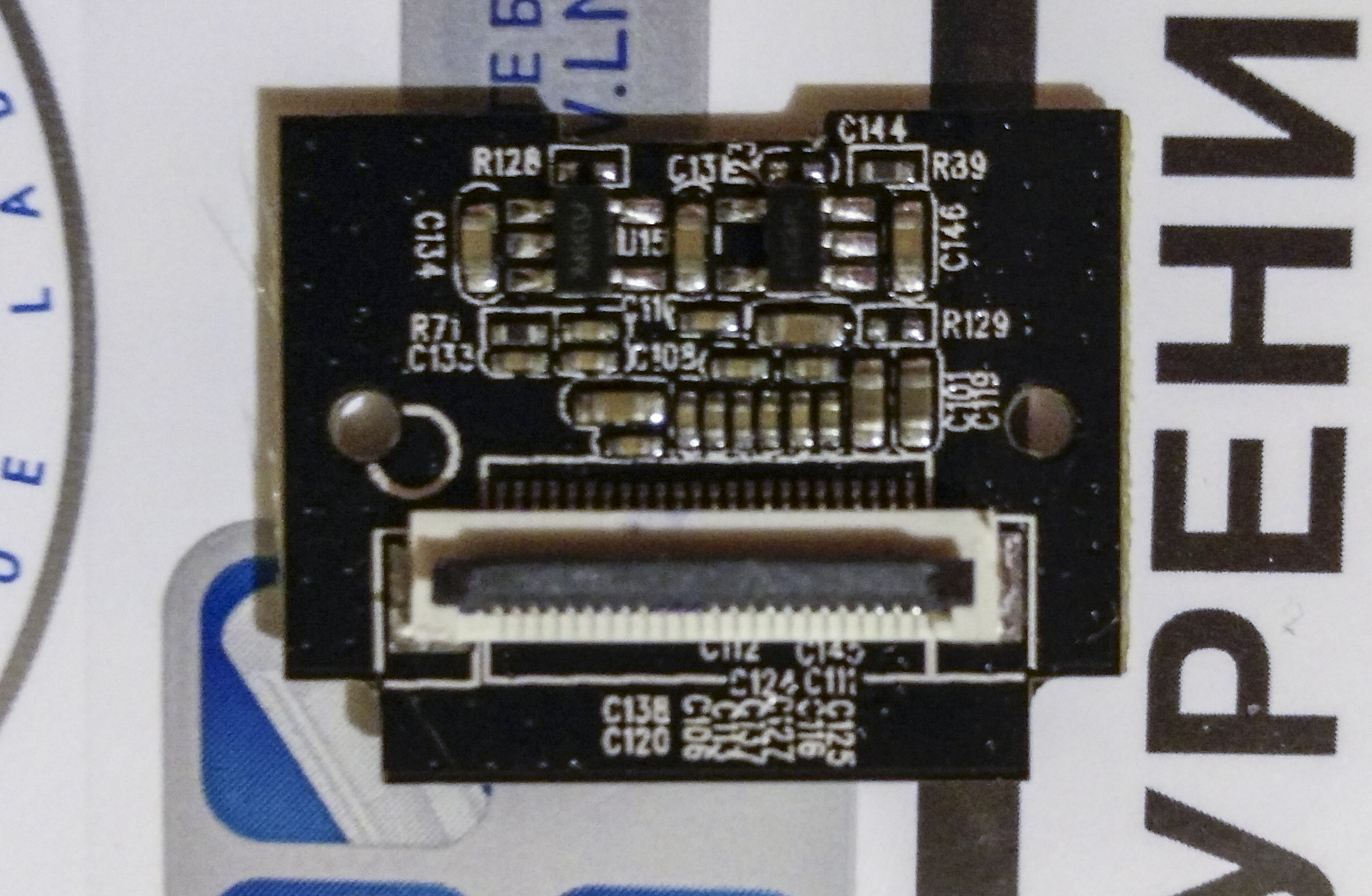

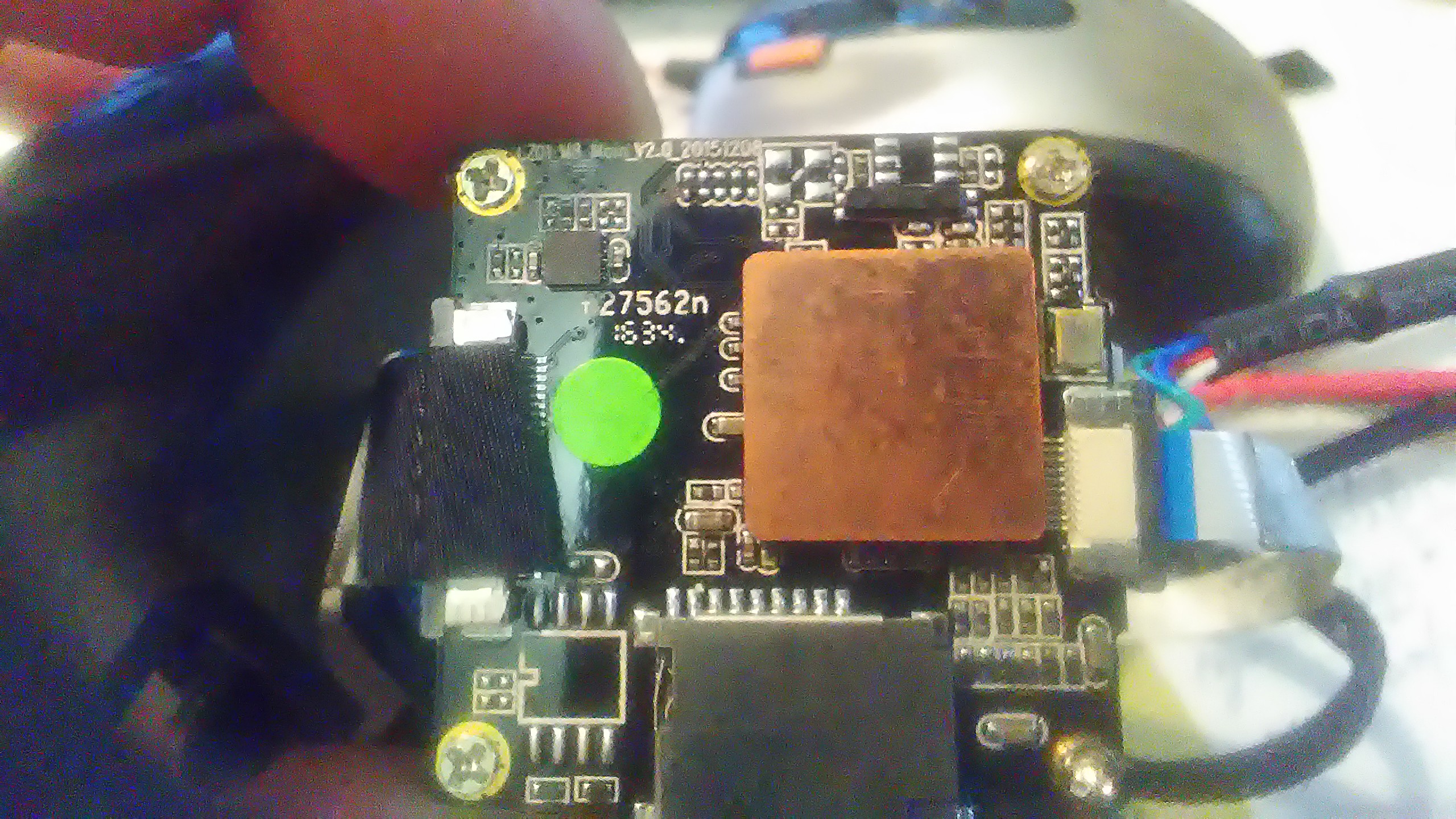

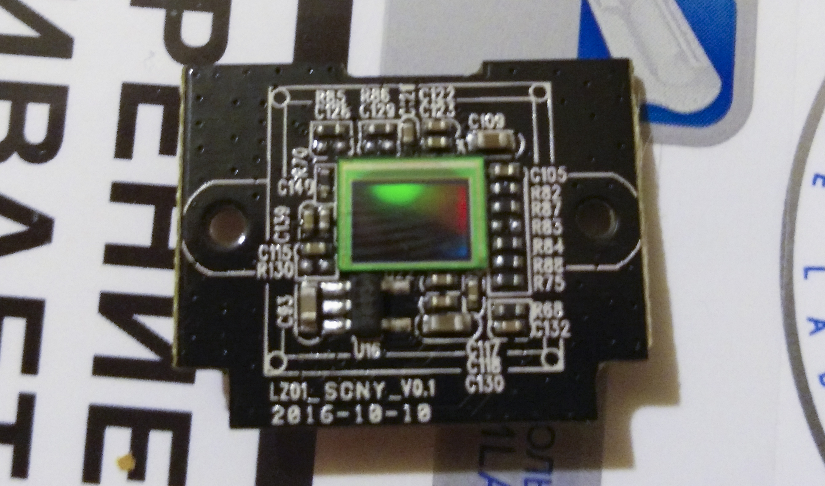

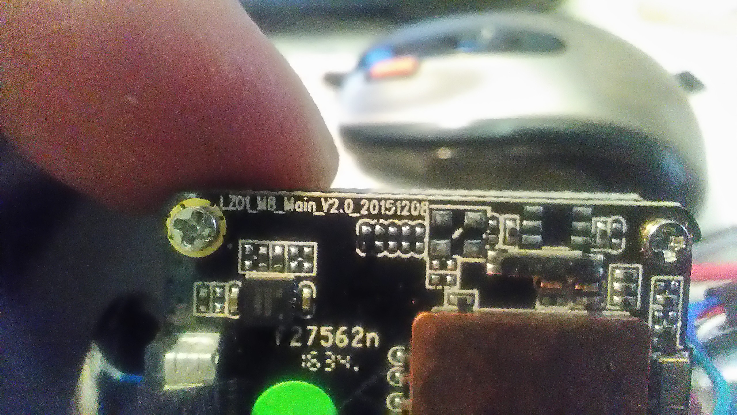

  7. Вот фото платы вскрытого только что на коленке рега.
    Рег не мой. Куплен знакомым у Петьки в июле, бесхозно валялся, ждал новую лобовуху.
    Прошил сейчас модом 1.7 от Alfa, ранее стоял сток!
    Звук такое же говно, как и у моего, еле слышно! Сняли бумажку с микрофона, стало немного получше! Но один хрен, шляпа!
    Хозяин уехал кататься с довольной рожей.

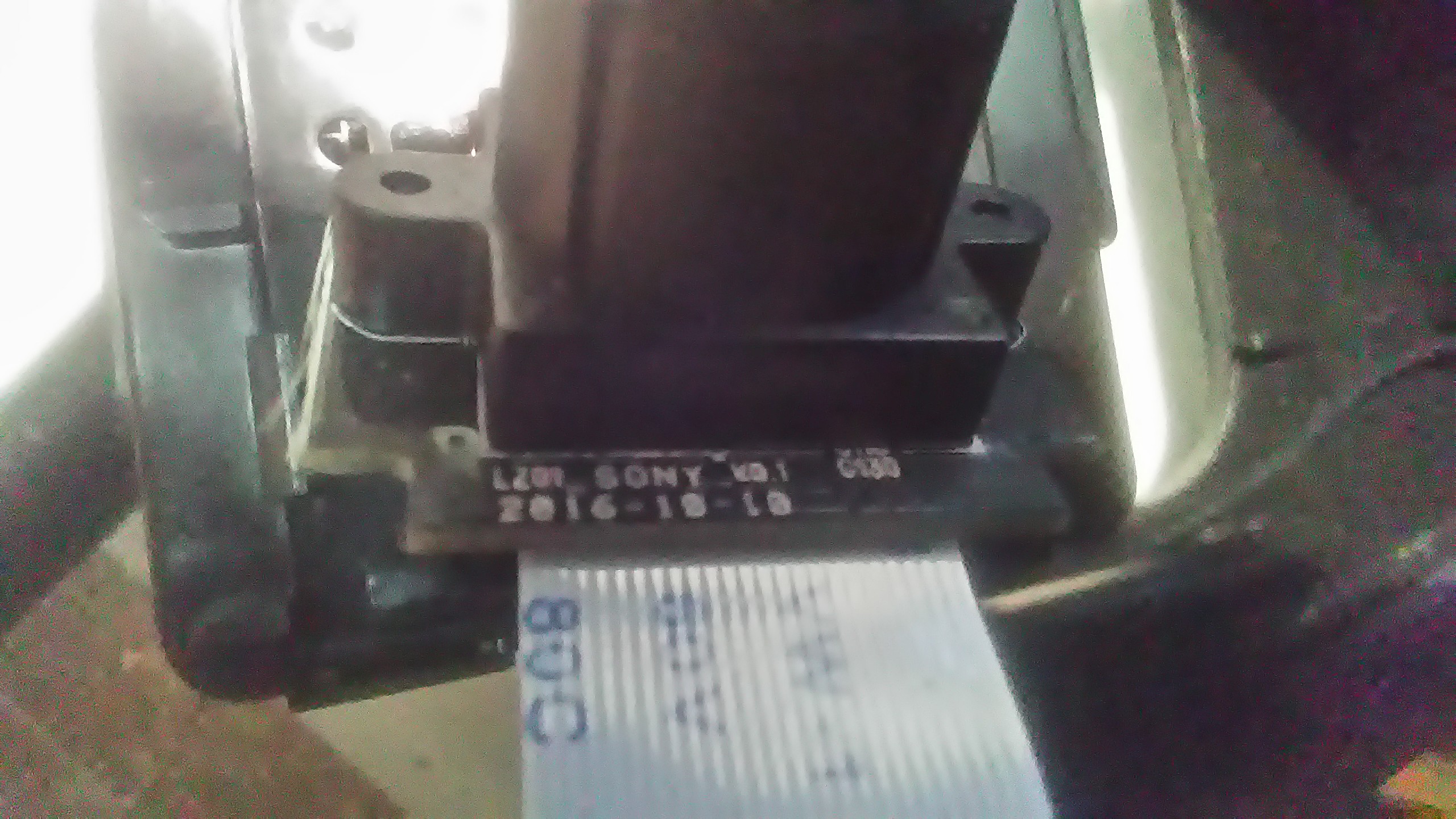

    IMG_20171012_222004.jpg IMG_20171012_222019.jpg Дата на плате 2016.10.10, практически совпадает с датой версии прошивки imx 322/3 2016.10.13 Может не случайно?

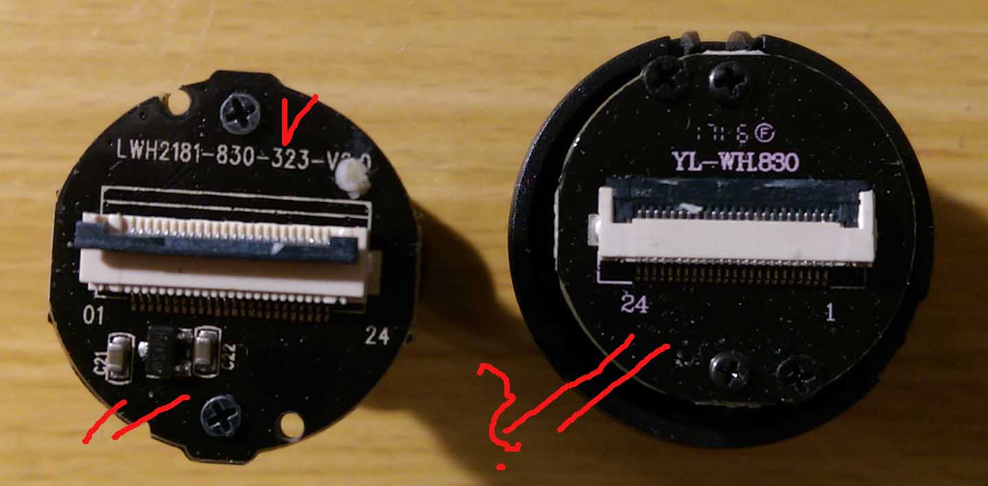

  8. Такая хрень происходит, когда 323ий прошивкой от 322ого шьешь. Я уже пробовал так.

  11. Я так понимаю, что по плате не определишь прошивку. Попробуй сконектиться с регистратором, свяжись с продавцом и запроси пароль . И ещё попробуй ресет.

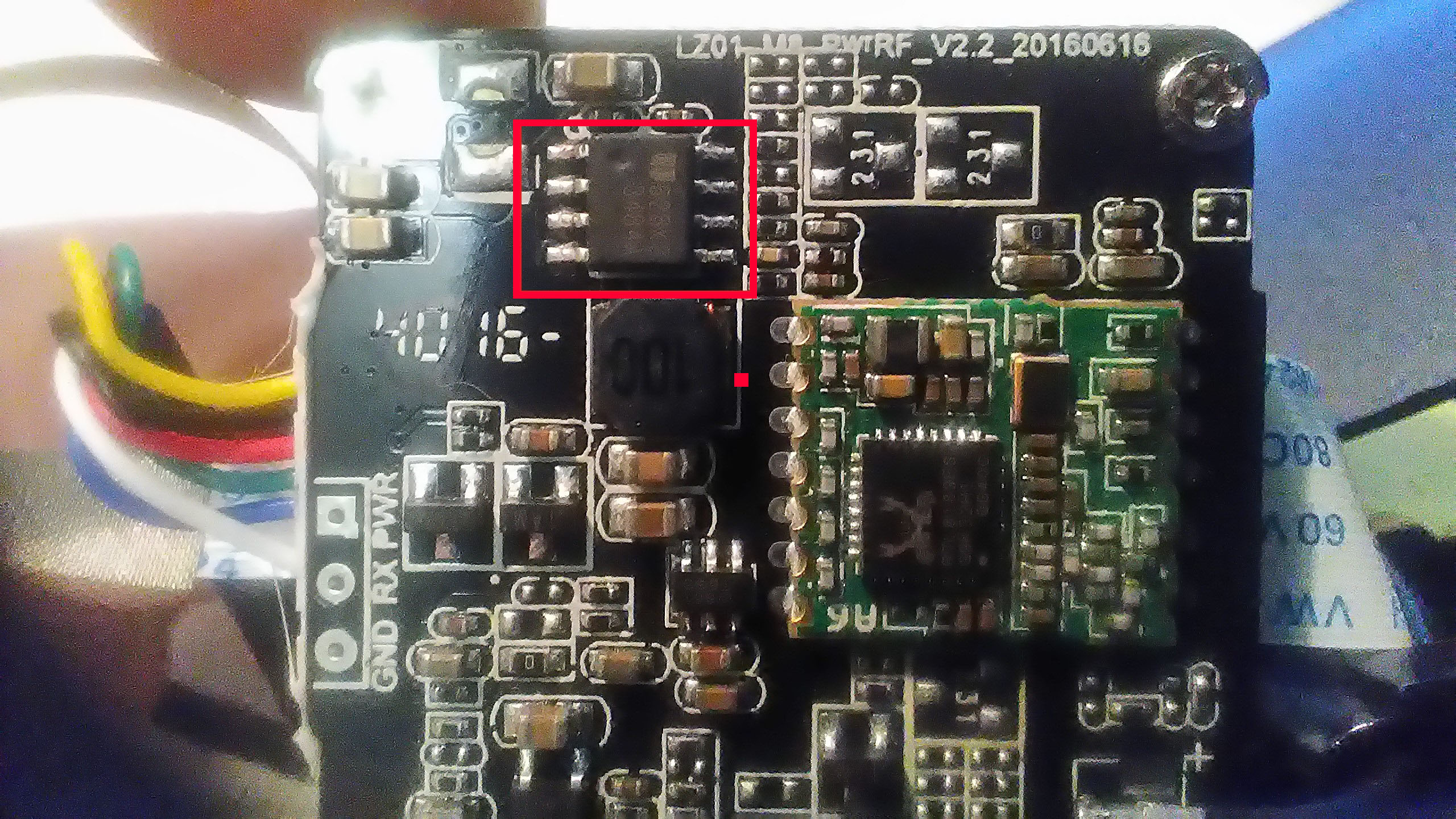

  12. Подскажите что за маркировка на схеме
    выделенной красным на скриншоте.
  13. DESCRIPTION
    The EUP3484A is a synchronous current mode buck regulator capable of driving ЗА continuous load current with excellent line and load regulation. The EUP3484A can operate with an input range 4.5V to 30V and the output can be externally set from 0.925V to 20V with a resistor divider.
    ОПИСАНИЕ
    EUP3484A - это синхронный стабилизатор тока, способный приводить в действие постоянный ток нагрузки с отличным регулированием уровня и нагрузки. EUP3484A может работать с входным диапазоном от 4,5 В до 30 В, а выход может быть установлен с внешней стороны от 0,925 В до 20 В с резисторным делителем.

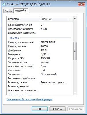

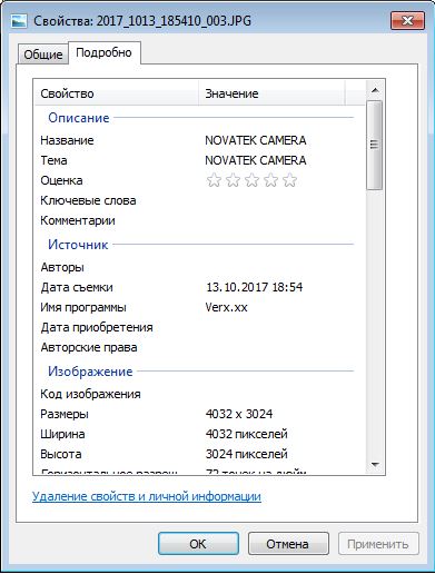

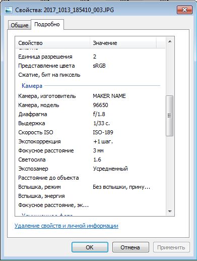

  16. Вот что в свойствах файла пишет, фото сделаны в timacam, finalcam тоже самое.
      45,9 КБ
      558
      47,5 КБ
      536
  17. Ты жмакаешь где, если нужно фото?
