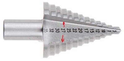

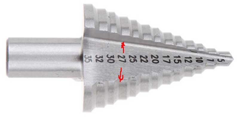

  11. 23 мм
    Что бы приколхозить нужен токарный станок или такое сверло.
    http://ali.onl/JrQ
    Я сверлом пользую 27 мм - корпус фильтра держу в руках :)

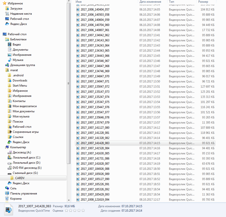

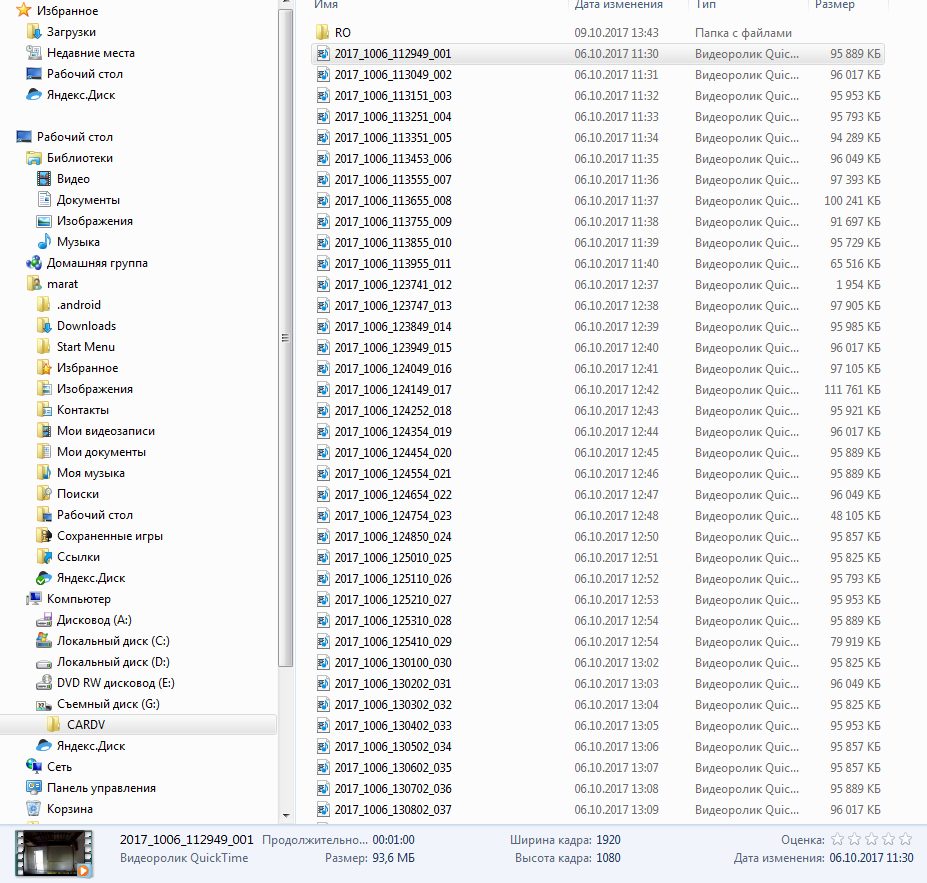

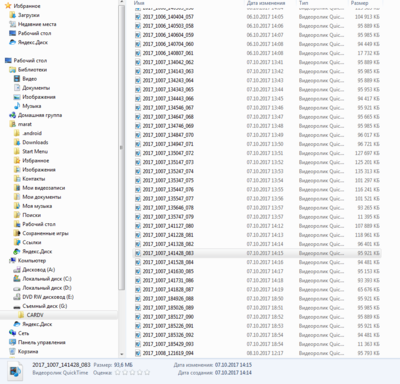

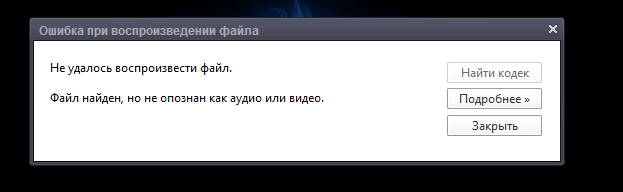

  16. Карта сдохла, то есть не форматируется. Поставил другую а сегодня попробовал третью карту. Светодиод мигает синим цветом и при подключении ввожу пароль 12345678 а в результате не верный пароль и ни как не хочет соединяться по вайфаю.
    На второй карте памяти половина видео можно посмотреть а вторая половина не воспроизводиться, хотя запись производилась. Видео файлы Screenshot-2 воспроизводятся и в нижнем левом углу рамка с первым кадром . А вот на Screenshot-3 не воспроизводятся и в левом нижнем углу какая то картинка . Почему первые нормально воспроизводятся а последующие вообще не открываются? Плеер ругается, что не может воспроизвести файл.

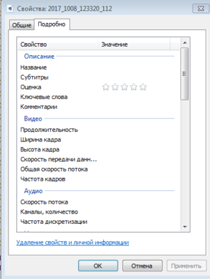

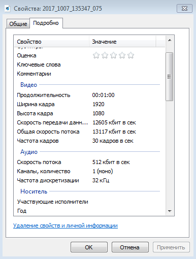

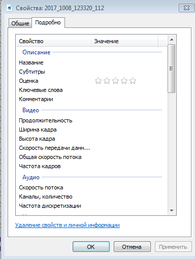

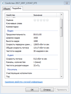

  17. Открыл свойства обоих файлов и вот что увидел.
    1. Файл который можно посмотреть имеет информацию.Screenshot- 3
    2. Другие файлы которые нельзя посмотреть этой информации не имеют.Screenshot- 2
