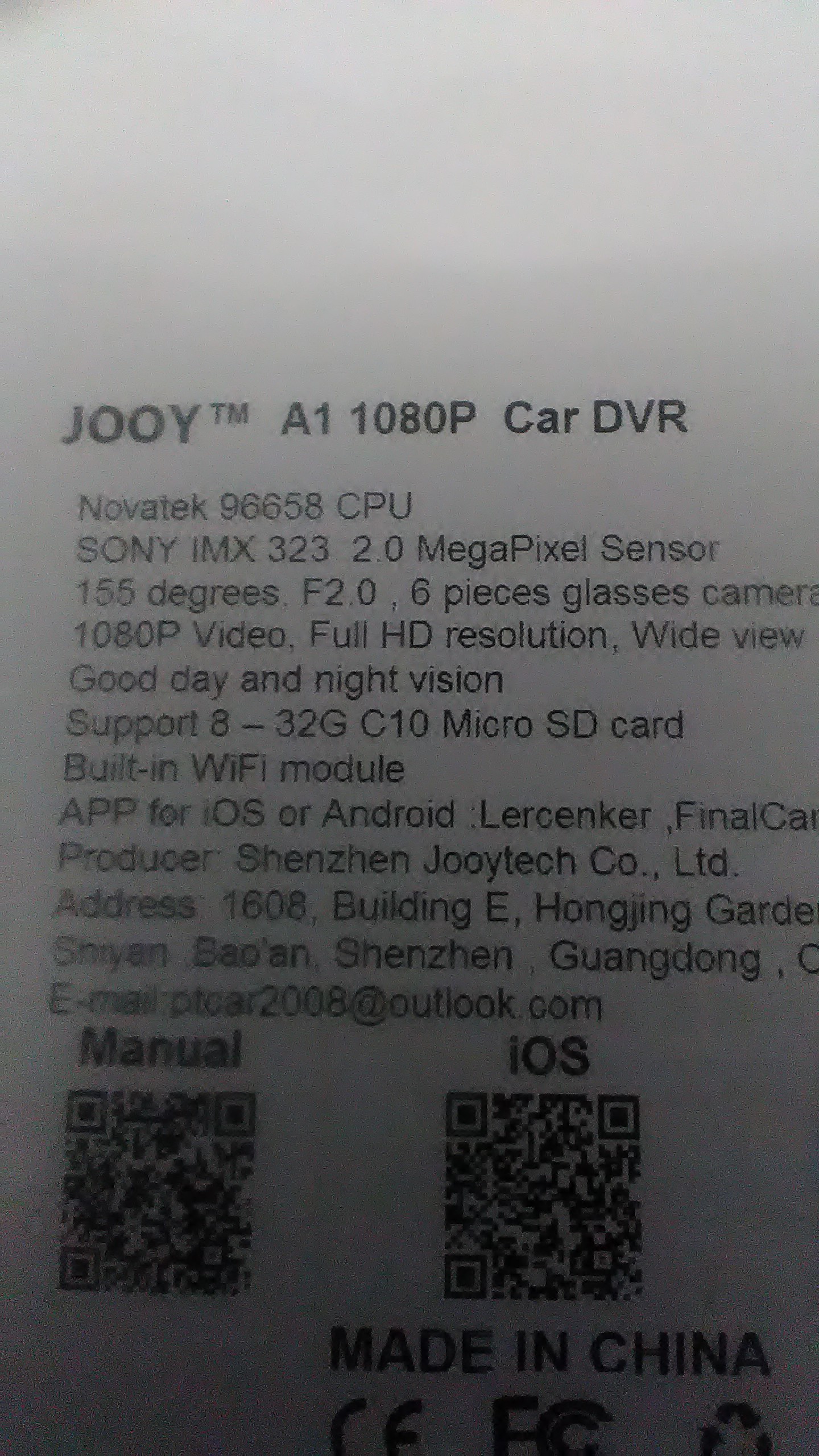

    Тема по ним тут:
    Процессор: NOVATEK 96658
    Матрица: SONY IMX 322
    Язык: английский, китайский

  2. Связался с продавцом.это Peter Li.Отзывчивый.На первое сообщение ответил быстро,далее общались вопрос-ответ.Сказал,что матрица sony imx 323.
  3.
  4. А если он не в курсе?
    Мои вон в шоке, мы свяжемся с заводом, подождите и.....
    Вот ты прошьёшь и получишь кирпич, исправить будет не возможно.
    Просто выкинешь.
    Раз сам не можешь снять ф/прошивку, обратись в любой сервис - ПК, телефоны, там моментом тебе помогут снять фулл прошивку.
    По ней уже точно можно определить сенсор.
