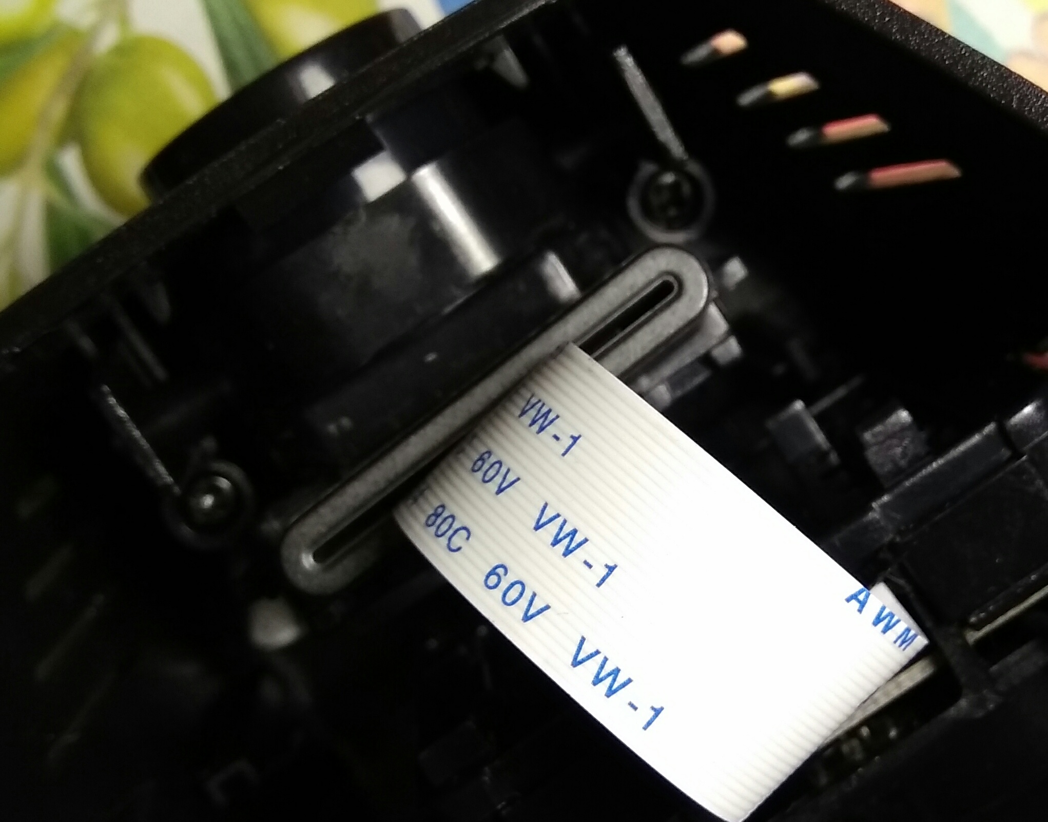

    накопал вот такое решение, заказал на али такие ферриты - будем ждать. Есть еще одно дурацкое решение - площадку крепления проклеить фольгой и заземлить нафиг... До кучи программатор с прищепкой заказал: не первая ситуация, когда прошивку сдуть бы не помешало бы (не с регистратора, а вообще много откуда) так что пусть будет
    ЗЫ помеху одназначно дает регистратор - я брал внешнее питание на 12в - помеха есть. Тоесть она идет не через бортсеть - все фильтры по питанию не дадут эффекта скорее всего. Далее - при скачивании файлов помеха исчезает ВООБЩЕ. Т.е. проблема именно включенная камера (даже когда останавливаешь запись - камера продолжает трансляцию по wifi, а вот при скачивании вся лишняя электроника, похоже, гасится наглухо). Отпишусь о результатах
    ЗЫЫ и вот еще что заметил - скачивание в finalcam помеху не убирает, а вот в lecerker-подобных (okcam и т.п.) - помехи нет вообще

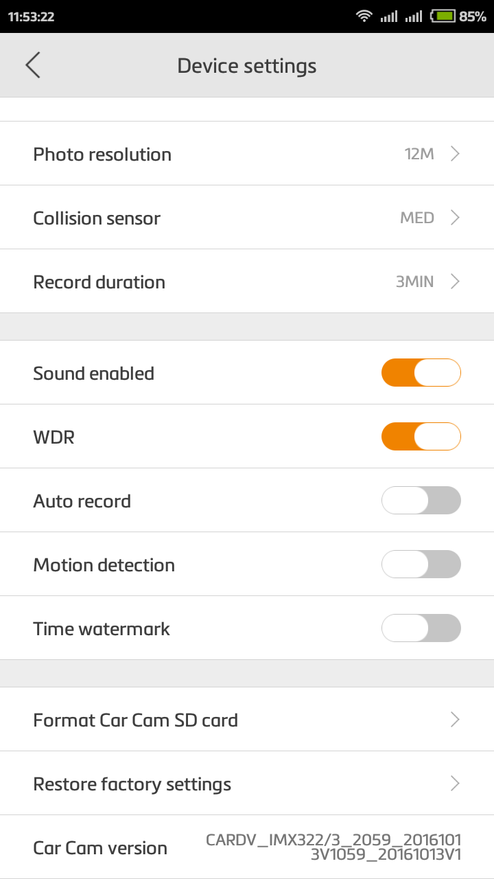

  5. Здравствуйте приобрел сей девайс здесь хочу прошиться на mod 1.7 , но не получается.
    Форматирую карту в Fat32, кидаю в корень два файла config.txt и FW96658A.bin
    Выключаю регистратор долгим нажатием кнопки Power все диоды перестают моргать на AV выходе пишет GOODBYE. Вставляю созданную флешку в регистратор и все он не включается (удерживаю долго кнопку POWER, включаю выключаю зажигание отсоединяю подсоединяю минус, короче пробую все способы).
    Вставляю обратно флешку с видеорегистратора включается.
    Проделываю тоже самое с той флешкой которая была в регистраторе , результат один, не включается если на карте есть прошивка.
    Прошивка устройства:
    Что я делаю не так?
    Куда/в какую папку нужно кидать файлы прошивки?
    Вобщем помогите.
  6. @bucefal82 Попробуйте так: для начала установите в программе переключатель на автозапись (3 переключатель на вашем скрине) , что бы не нажимать, каждый раз кнопку включения.
    1.выключите ВР с помощью кнопки вставьте карту с находящнйся на ней прошивкой в корне sd НЕ В ПАПКЕ! , включите вр нажатием кнопки питания, диоды должны начать быстро моргать, после того как на смарфоне появится сеть wifi видеорегистратора прошивки окончена! после этого обязаиельно отформатируйте sd
    #1425 amihailoff, 2 окт 2017
  7. @amihailoff при включении auto record , пишет filed т.е невозможно включить.
    Кидал файлы изначально в корень ,регистатор не включается если они есть на карте памяти хоть ты тресни, что еще может быть?
  8. @bucefal82 попробуйте другую sd, даже если эта sd карта юудет работать в другом устройстве, не факт, что на это вр запустится, сам так мучился
  9. Эта карта без проблем работает на этом регистраторе, но прошиться не получается, пробовал еще две карты, как только на них кидаешь файлы прошивки регистратор не включается.
    Напишите контрольные суммы файла FW96658A.bin может у меня битым скачивается?
  10. @bucefal82 с этим у меня проблемы, я в этом не прнимаю, попробуйте скачать другую прошивку
  11. Скачал 1.6 прошился без проблем, далее накатил 1.7, почему 1.7 сразу не ставилась без понятия.

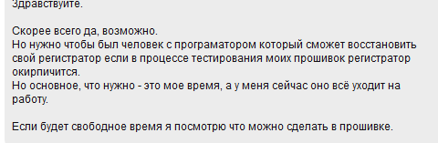

  15. Я спросил у DEX:
    Извините если что не так уважаемый DEX.
  16. Это конечно хорошо, но я не пойму, у вас в прошивке JOOY A1 _658 _imx322_20160318V1 - если не ошибаюсь(бо не помню, такой рег был один день), ведь реализовано отключение вифи и вы ранее писали, что всё работает - ТАК?
    Я глянул/сравнил с М1.7, так например код, который в моде(блок 550F60 - 550F6F), взят из этой прошивки(блок 5445E8 - 5445F7)
    Заменить код с/фильтра, таблицу експо и заменить два битрейта 1080Рх30х21, 720Рх60х21, тем более, что у этого рега разрешения интерполируются, поэтому 720Р практически не отличается от 1080Р.
    Длина номера вписывалась в эту прошивку?
    Работы на пять минут.
    Я же не знаю тонкостей изменений ваших прошивок, почему вы остановились на какой -то другой и почему китаёзы сделали не отключаемый вифи - ?
    Может я не прав, вам видней.
    Я в принципе могу сделать, можете попробовать раз Alfsoft молчит, занят.
    Я только не знаю это ли прошивка с отключением вифи?
