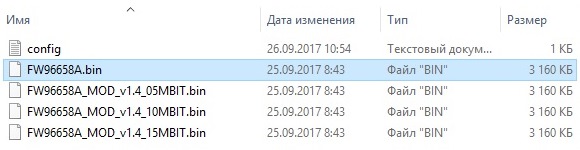

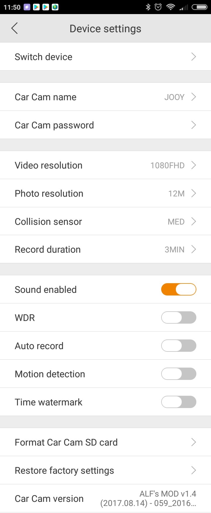

  14. Здравствуйте! Имеется видеорегистратор JOOY A1 Wi-Fi Novatek 96658 IMX 322. Прошиваю модом от Alfsoft, версия 1.4, сборка файла 1920x1080, 30 кадров/с, битрейт 20480 кбит/с. Для настроек, пользую софт TimaCam и Lercenker. Процесс прошивки по Alfsoft мануалу. Регистратор прошивку принимает и в настройках показывает ее версию. Момент первый: после прошивки, настройки не сбрасываются на изначальные! Момент второй: битрейт как был в районе 11600-11800 кбит/с, так и остается. Подскажите пожалуйста, что делаю не так? Заранее спасибо.
  15. Здравствуйте. Значит у вас прошивка не шьется. Вы точно прошиваете строго по инструкции из файла readme.txt?
    Вообще, прошейте версию 1.6 и посмотрите в TimaCam, изменилась ли версия. И для максимального битрейта выберите режим видео с названием "MAXIMUM".
    #1374 Alfsoft, 26 сен 2017
  16. Да! Выключаю регистратор, вставляю флешку, включаю регистратор!
    Вчера шил версией 1.3, сегодня 1.4
    В обоих случаях изменял параметр LogoStampStr и в обоих случаях он менялся на мною заданный.
    Да и версия, с коробочной (оригинальной) сменилась на 1.3, сегодня на 1.4
    Вхожу в настройки, все как было "из коробки" по максимуму, так все и есть!
    Перенастраиваю, без сброса до заводских. Битрейт 11600-11800 ((

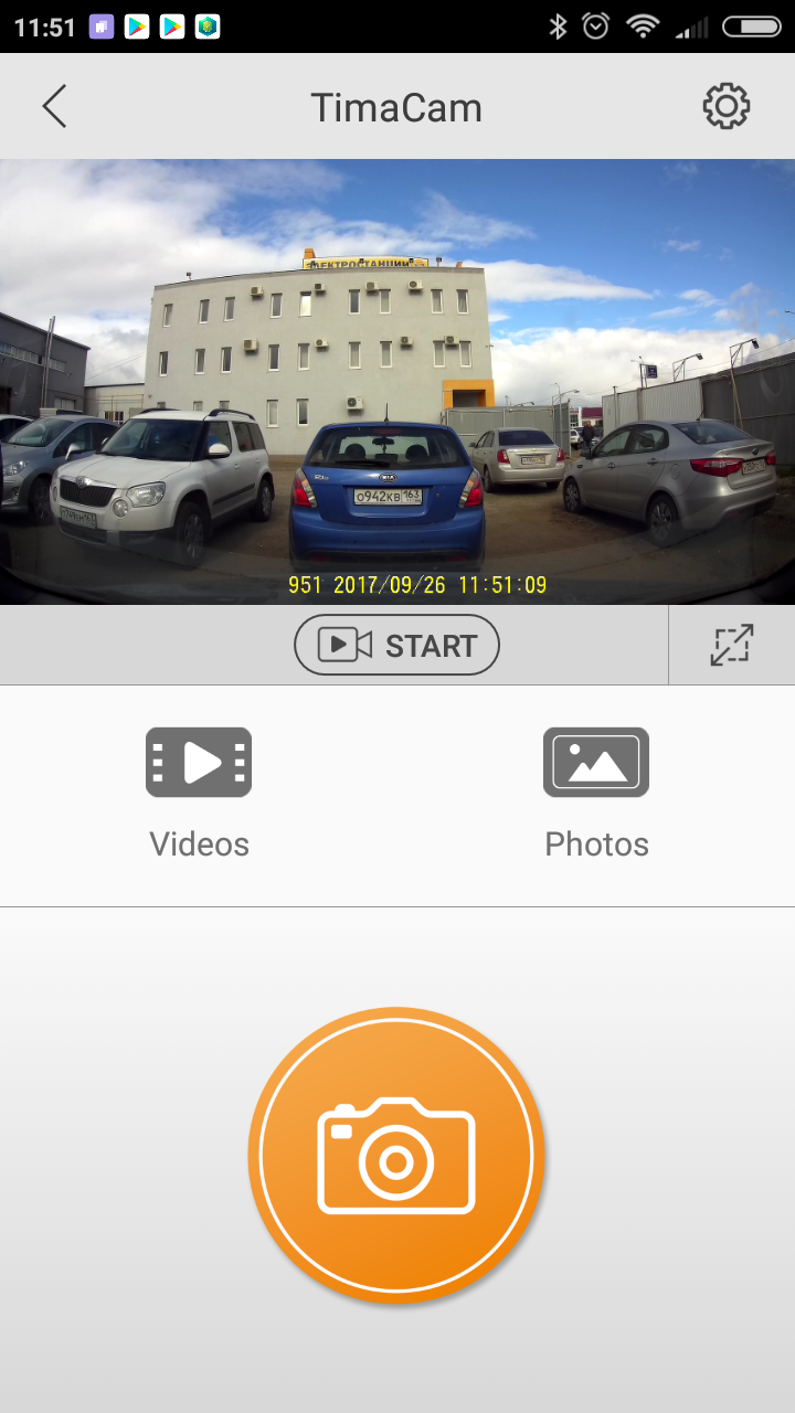

  17. Программа TimaCam? Если заходить через Lercenker или другие похожие программы вроде Okcam, то будет такой глюк - режим записи сменится на самый нижний в списке. К сожалению, последние версии мода работают корректно именно с TimaCam в части выбора качества записи. Где-то выше я уже писал об этом.
  18. Программа TimaCam! Сделал скрины для наглядности...
    Переименованный файл FW96658A.bin - это FW96658A_MOD_v1.4_20MBIT.bin

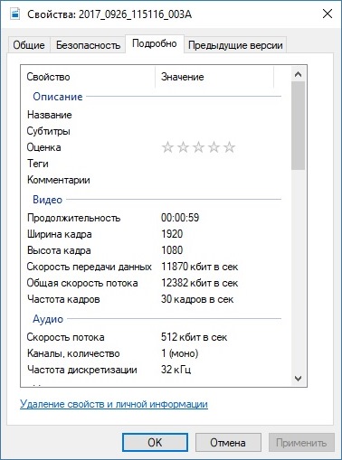

  19. А битрейт видео каким образом узнаете?
  20. 1. AVDUMP (файл прицепил)
    2. Свойства файла->Подробно (скрин прицеплен в предыдущем сообщении)
