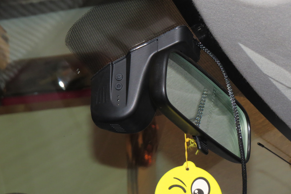

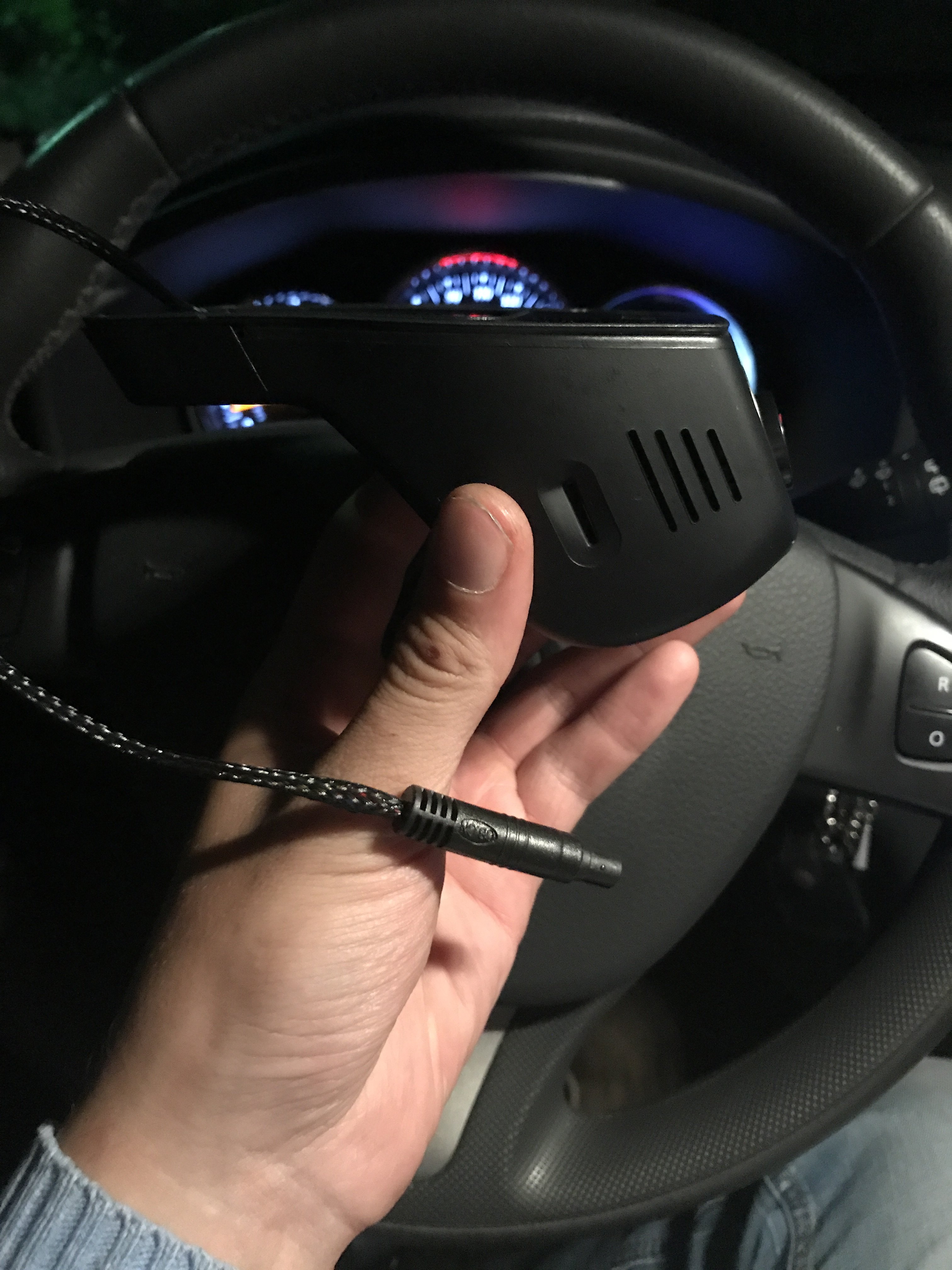

  21. Всем доброго времени суток!

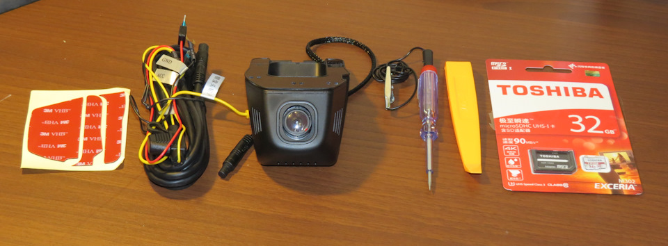

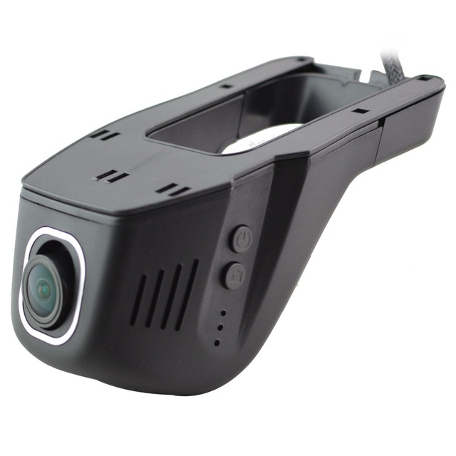

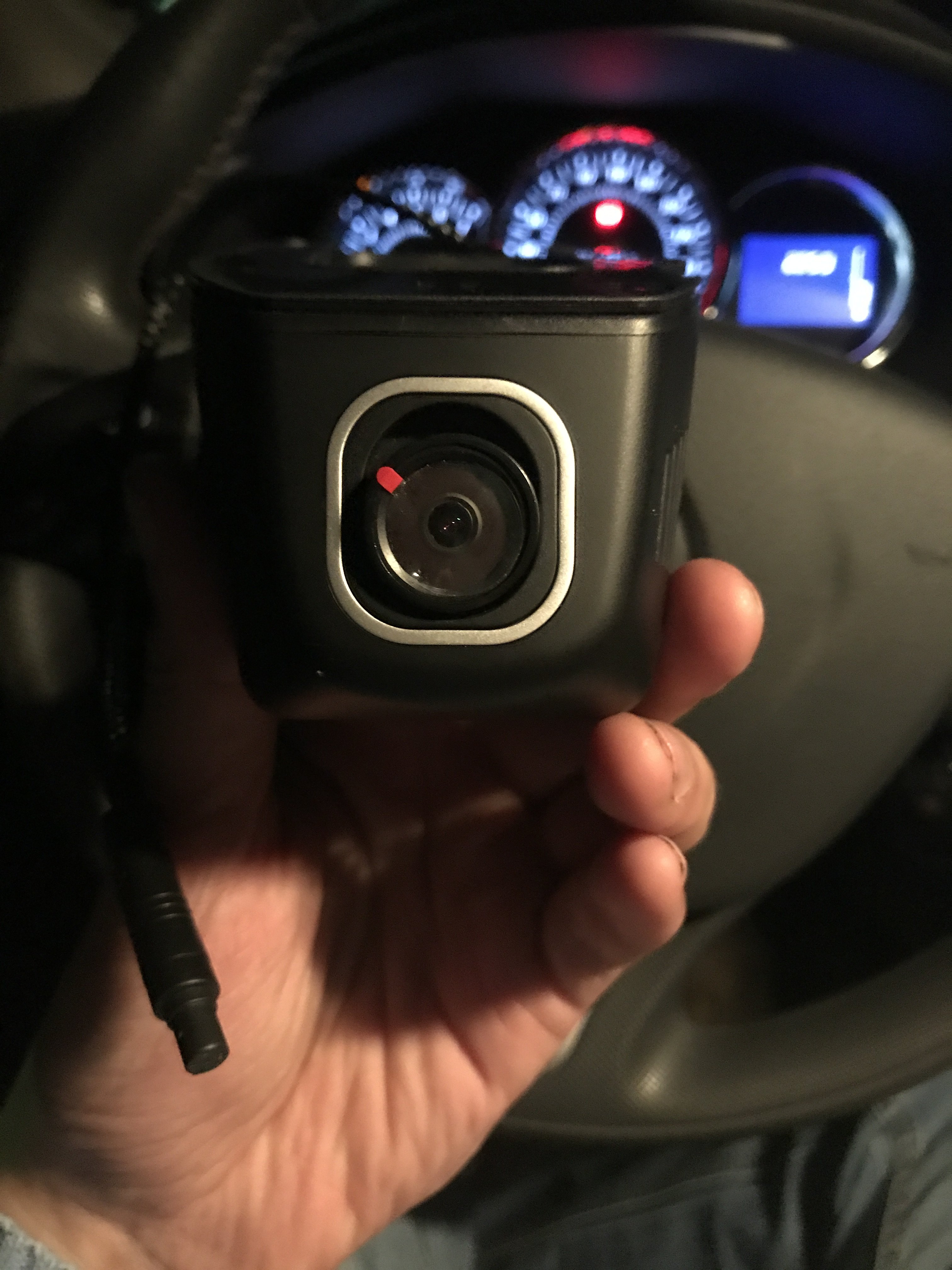

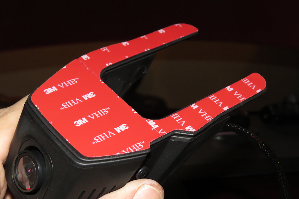

    У меня была масса различных видео регистраторов, но все они меня не устраивали. Во первых меня напрягает то что он висит на лобовом стекле, занимает место и "призывает" воров его украсть, от него висит провод, который так же меня раздражает, вечно занятый прикуриватель, ну и в конце концов, большинство плохо снимают видео в темное время суток. Не так давно я нашёл просто идеальный вариант! Он не очень заметен снаружи, он не занимает лобовое стекло, его вообще почти не видно в салоне, нет никаких проводов, он сам включается, имеет датчики движения и настраиваемый датчик удара, а главное он снимает просто БОЖЕСТВЕННО! обладает массой настроек и очень недорого стоит. Правда недорого он стоит только у китайцев. Это регистратор штатного типа
    IMG_0922.JPG IMG_0924.JPG IMG_0939.JPG IMG_0940.JPG -.jpg_640x640.jpg 9c2c19es-960.jpg a7cc19es-960.jpg d22c19es-960.jpg
    Novatek 96658 Wi Fi. Из названия понятно что управляется данное устройство по wi fi с помощью вашего мобильного телефона или любого другого гаджета. Вы можете сохранять на телефон любой записанный файл. а можете по старинке достать флешку и принести ее домой для просмотра видео. В ночное время он снимает ну просто божественно. Подключается он в штатную проводку автомобиля, на у провода для подключения выполнены в виде предохранителей, поэтому врезаться в штатную проводку автомобиля не придётся. Видео к сожалению добавить нельзя, но на просторах интернета обзоры имеются. Вот ссылка на товар регистратор то того продавца у которого брал я. http://ali.pub/1ukodi Да и чуть не забыл!
    Многие покупатели подобного регистратора жаловались на то что при его работе помехи на радио. Но у данного продавца таких проблем не у кого нет!
