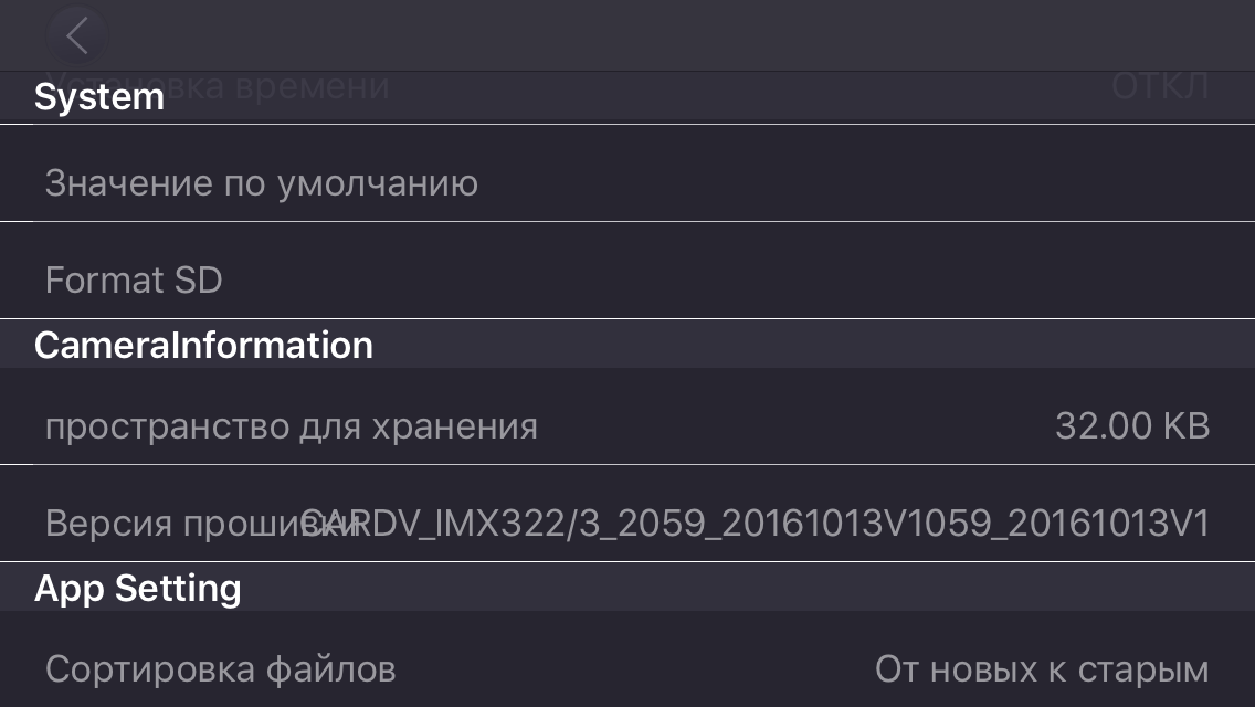

  5. Вот что щас при подключении без карты памяти
      969,3 КБ
      601
      58 КБ
      602

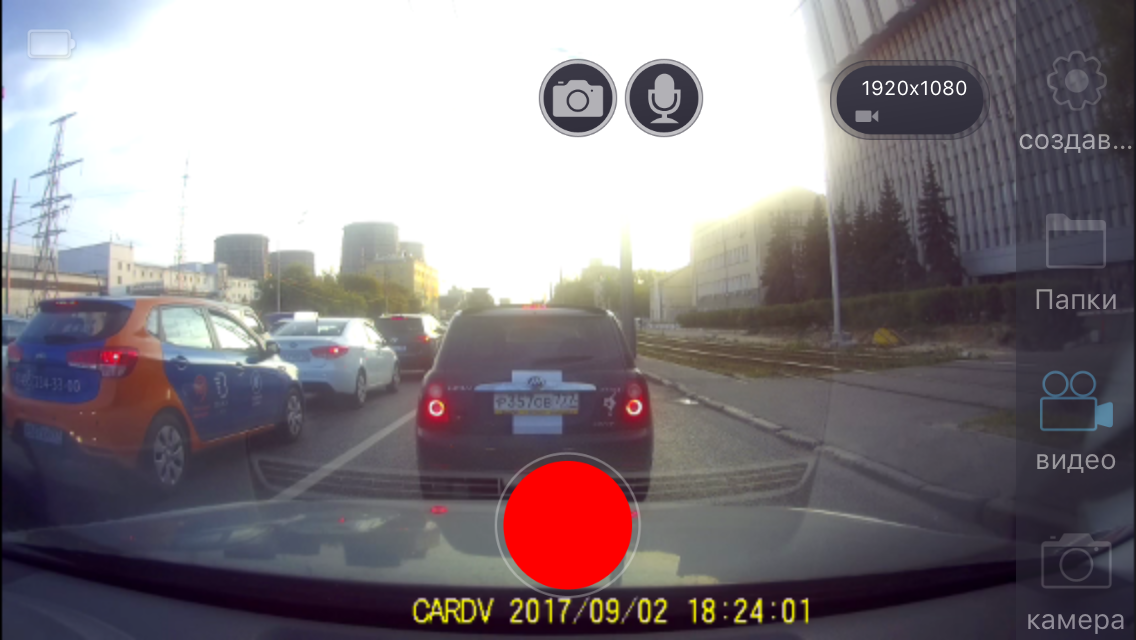

  7. ПРошил ему 1,6 версию, купил новую карту памяти и все заработало, и пишет вроде как без перебоев, только вот немного засвечивает из-за яркого неба мне кажется его малек, в течении дня скину видео

  10. Друзья, ну так кто-нибудь даст ответ на мои вопросы? наименование прошивки нынешняя вот такая TY811-323-V6.1.0

    На последней прошивке( 20161013V1)звук очень плохо пишет микрофон, в отличии от 20160318V1...здесь вообще великолепно)))..Не думал,что от прошивки зависит(случайно заметил,решил проверить)...
