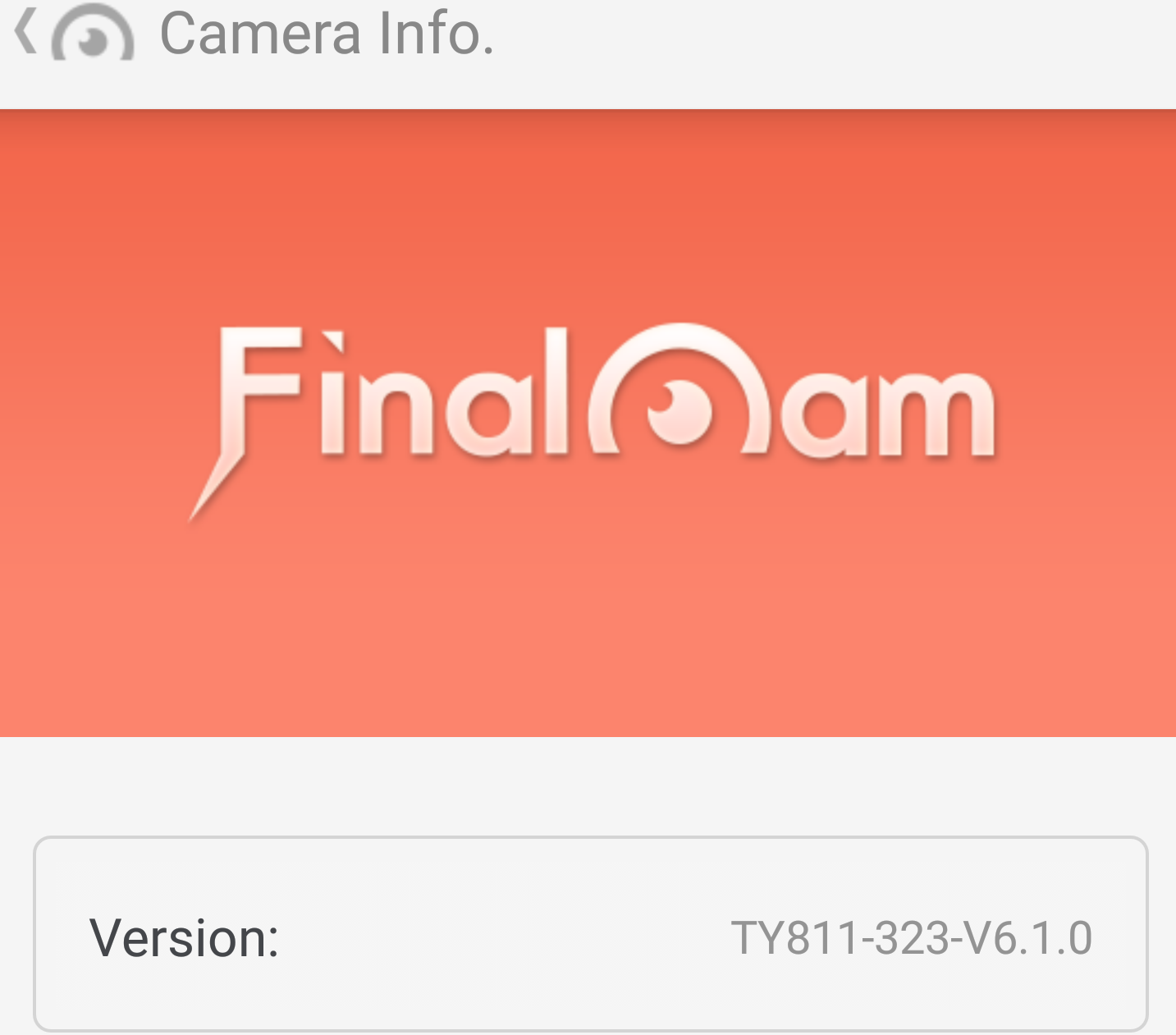

  3. @amihailoff версию прошивки, какая установлена, сможете выложить? Возможно, это ускорит... (в шапке же написано предупреждение, на пальцах же это не обьясняется)
  4. Да и вот про тоже, я читал предупреждение, выложить только версию со скриншота могу
  5. @amihailoff а и надо пока просто буквы-цифры номера/наименования прошивки, или скрин

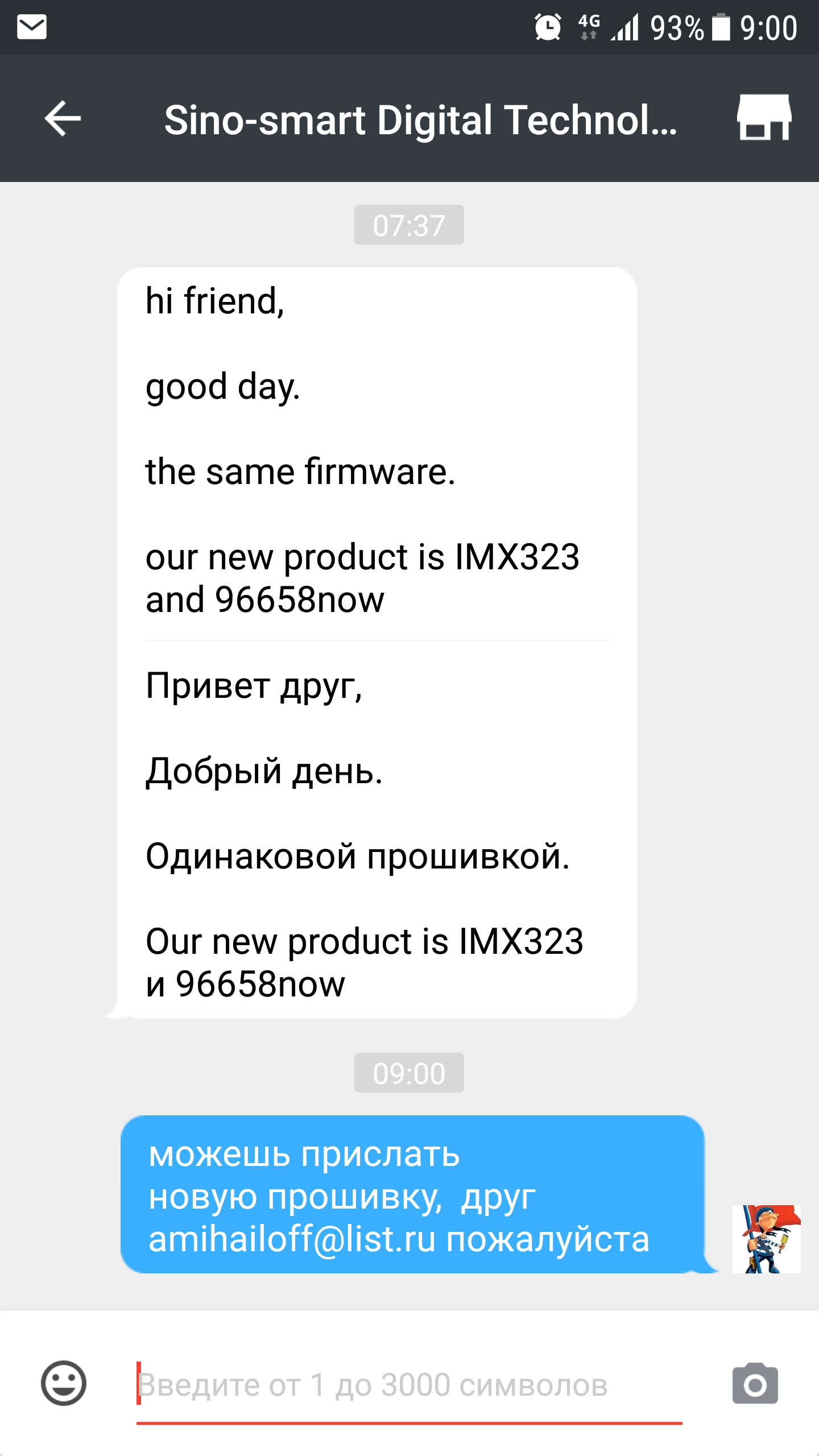

  9. По прошивке китаец прислал вот что, значит получается можно прошить альтернативной прошивкой
  10. Надо точно знать вашу версию прошивки, а то и на моём ВР то же железо, а прошил и кирпич.

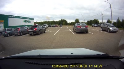

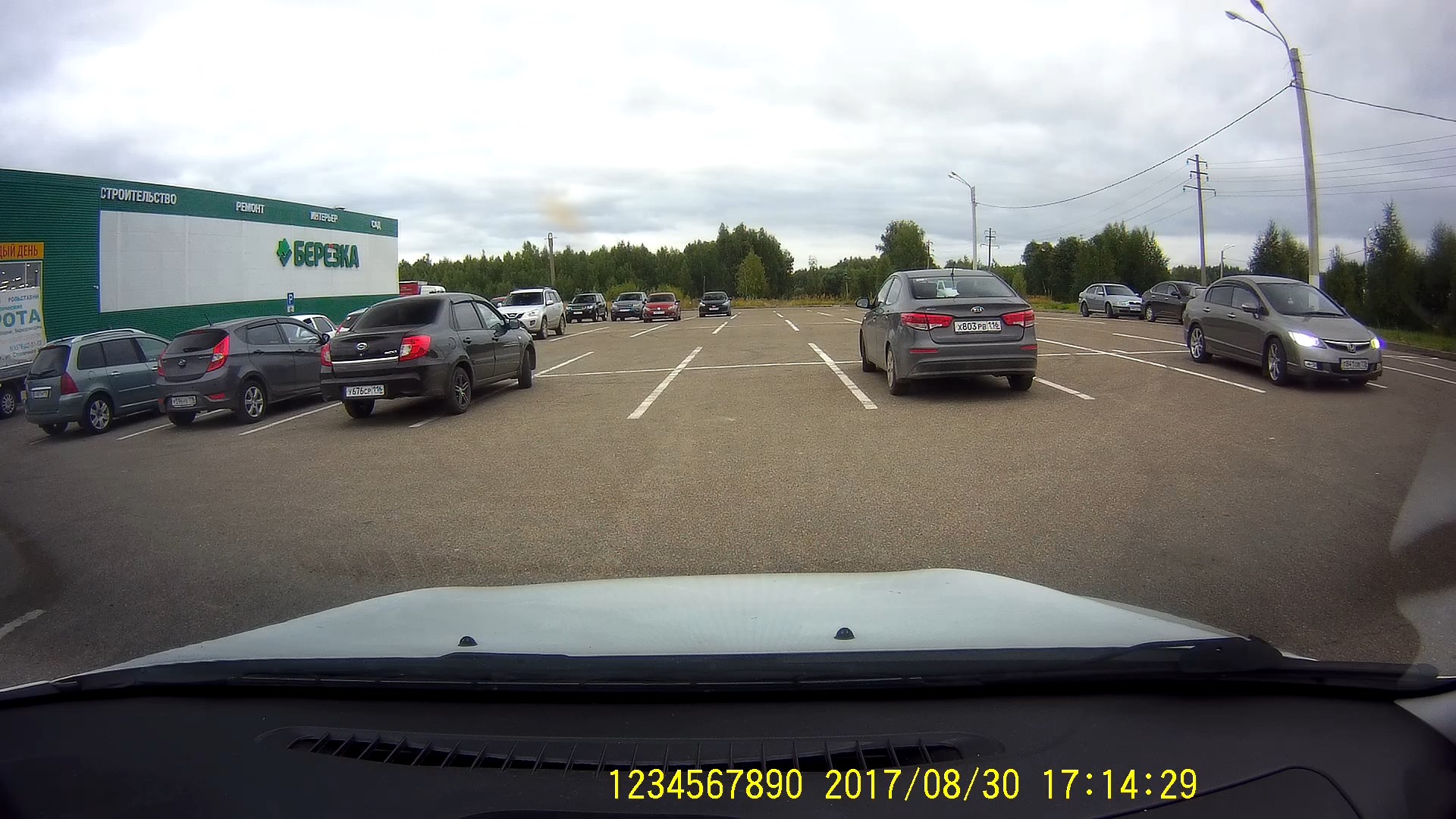

    Вы скрин своего видео сделайте или посмотрите скрин других, если штампы =, шейте.
  11. Друзья! Я списался с человеком (привет, Dex!) на другом форуме, который очень здорово разбирается в ассемблере, отладке и прочем. Он сделал пропатченную прошивку на основе оригинальной (той, на основе которой я делаю все моды), в которой попробовал увеличить длину пользовательской надписи на видео. Но он предупредил, что не имеет возможности ее проверить и что есть большая возможность получить после прошивки "кирпич". Поэтому ищу добровольцев с программатором, которые смогут безболезненно для себя проверить прошивку. В личку вышлю ссылку на архив :)
  12. Если запущу jooy, после перепайки проводов, могу попробовать.
    Парой сообщений выше есть скрин.
    Штамп на видео несовпадает, расположен слева белого цвета без надписей, только дата и время

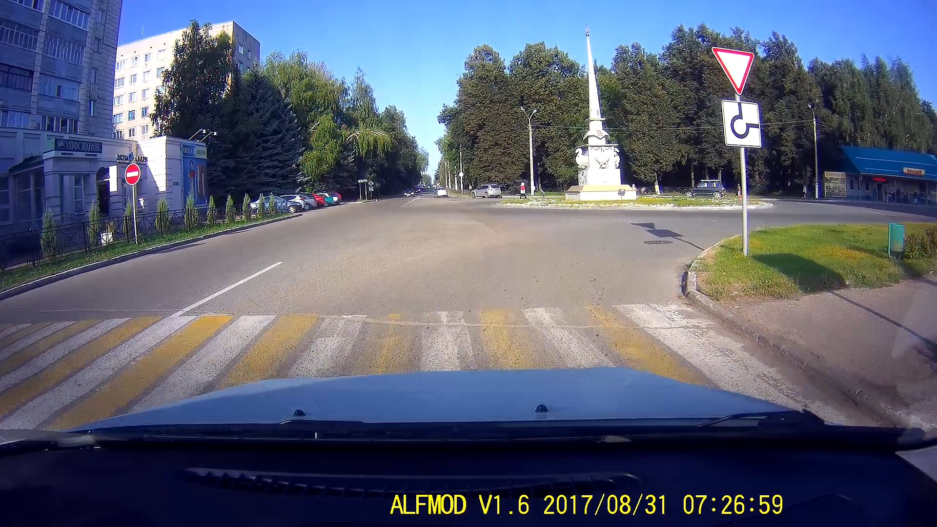

    + Отличные новости! Увеличена длина пользовательской надписи в видео с 8 аж до 15 символов (!!!) благодаря патчу от уважаемого Egor Kin (Dex). Теперь номер автомобиля будет вмещаться полностью! Напомню, что за это отвечает параметр LogoStampStr в config.txt.
    + Переработан файл config.txt. Комментарии стали на английском языке, убраны лишние строки, версия прошивки содержит актуальные данные (чтобы владельцы знали какая версия мода у них прошита в данный момент).
  20. отличные новости, можно просто на чистую карточку закинуть в корень файлы и вставить в регистратор и он таким образом прошьётся?
  21. Так точно. А потом в программе проверьте версию прошивки. Если будет "Alf's MOD v1.6...", то вы прошились. Не забудьте отформатировать карту после прошивки. Ну или прочтите Readme.txt в папке с прошивками, там полностью описан весь процесс :)
