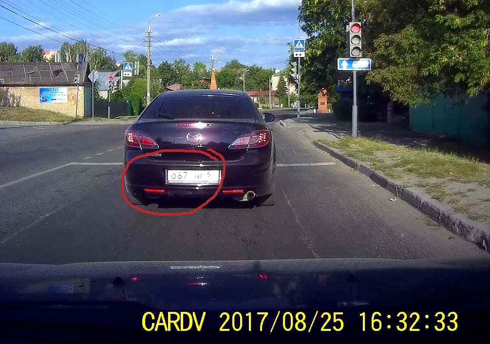

  4. На фокус - никак не влияет.
    Нужно экспо. хотя бы -1 сделать, а не ноль.
    Видишь, что с номером делает.

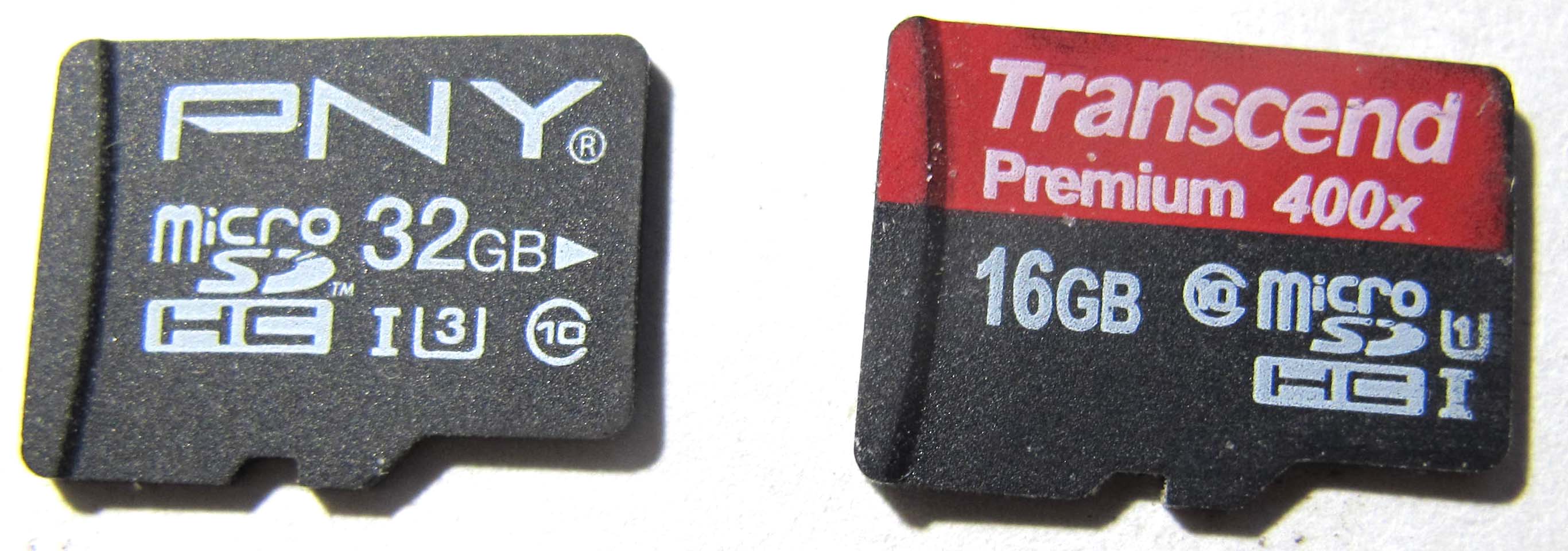

    Карта, ставьте 10 класс, очень много подделок.
    Вот я только такими и уже много лет - за шесть лет, только одну сменил.

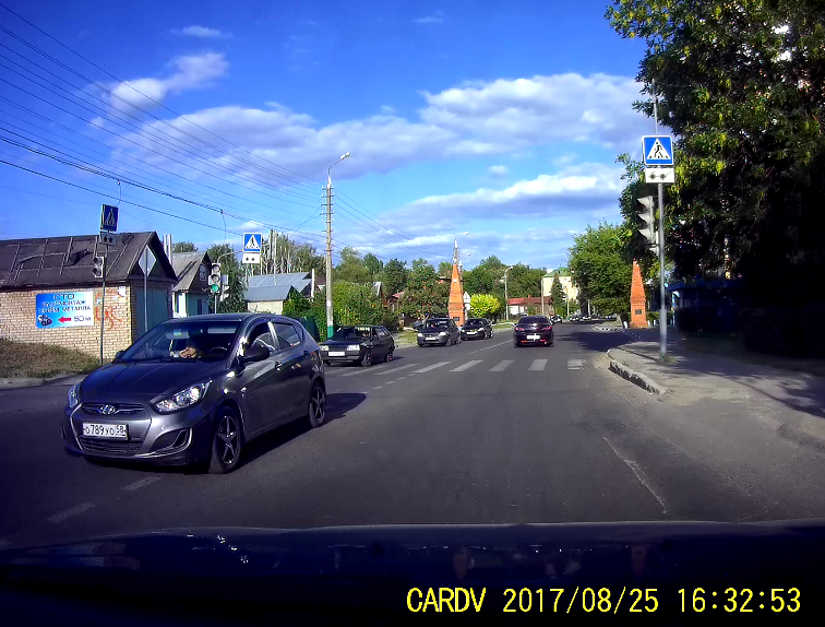

  7. @valeri07 -1 и стоит! возможно плёнка на номере. а вот через 2сек. встречька,на ходу Screenshot_1.png
  8. Да, я видел и удивился.

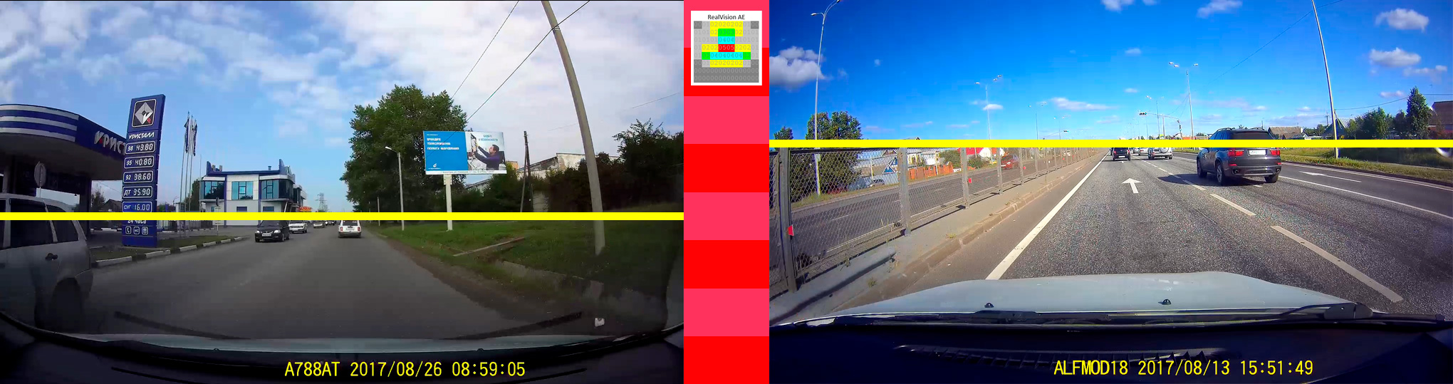

  12. Ну я же писал уже :rolleyes:
    Все-таки у вас регистратор слишком задран вверх. Таблица рассчитывалась при другом положении линии горизонта:
    У вас, как ни настраивай, небо занимает слишком большую часть кадра, а небо - самый яркий источник освещения днем и оно слишком непредсказуемо. Нельзя составить универсальную адекватную таблицу и для пасмурной погоды и для контрового света и для вечернего сложного освещения при таком количестве неба в кадре. Попробуйте опустить объектив регистратора на один "щелчок" вниз и поездить немного. Ведь всегда можно вернуть назад, если не понравится :)

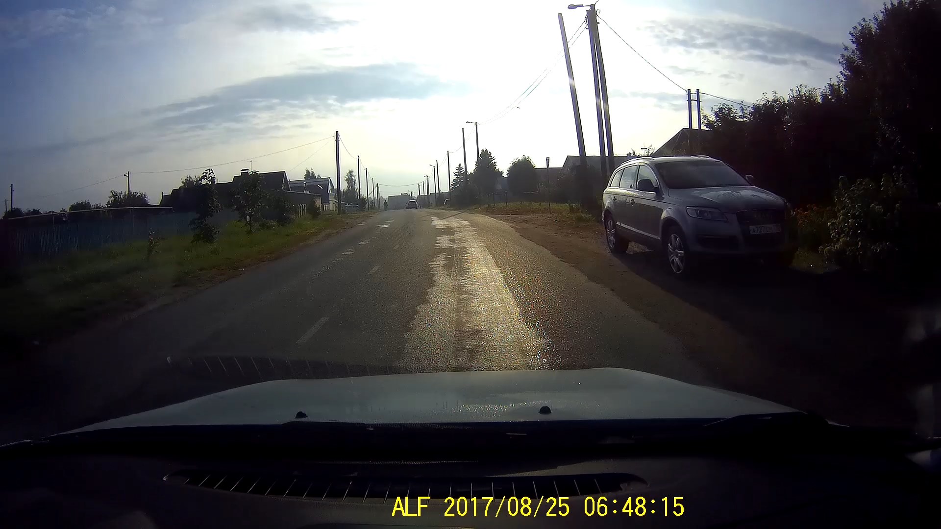

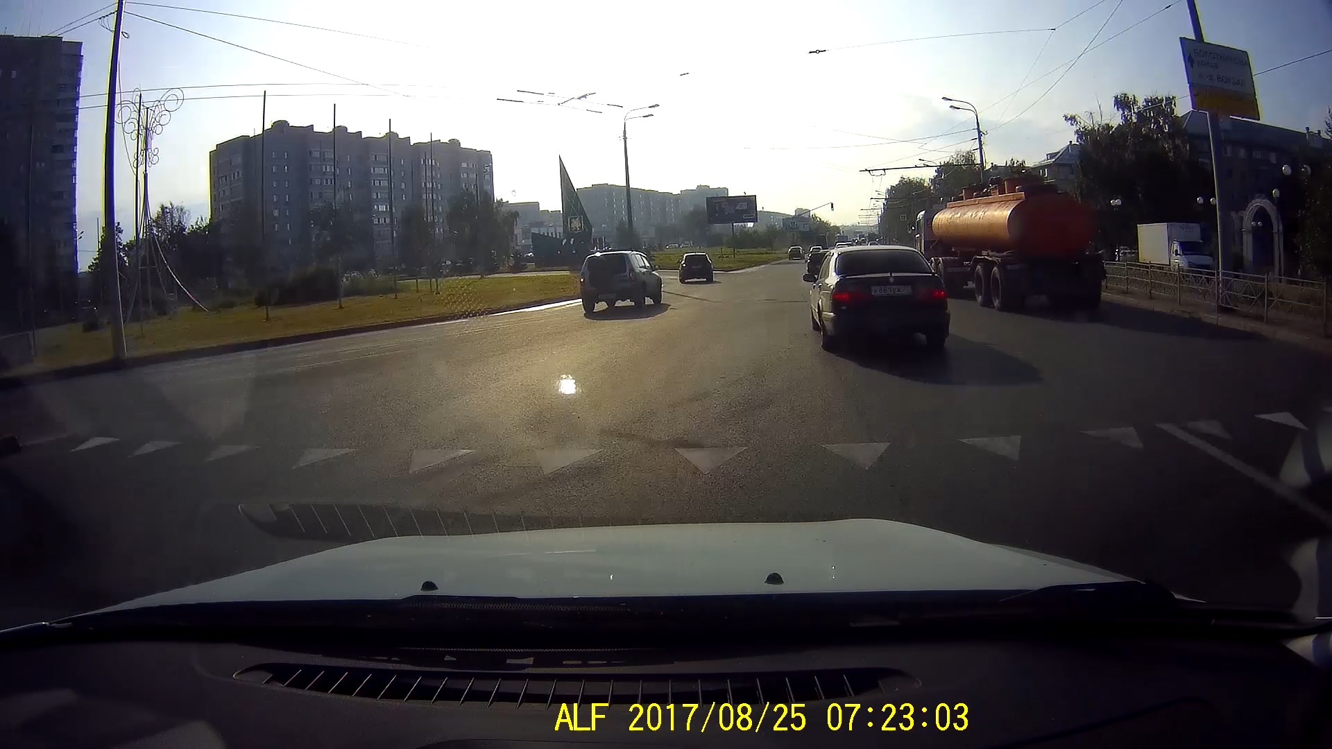

    Чтобы не быть голословным про уровень горизонта. Вот скриншоты из моего видео, когда солнце светит прямо в глаза. Когда условия ну просто капец :D. Я глазами видел примерно такую же картинку, что и регистратор. Хоть она и темная, но регистратор пытается выровнять яркость верхней части дороги, высветляя при этом небо и вместе с этим избавляясь от полной черноты по бокам, оставляя там детали. Например, здесь довольно спокойно можно различить номера автомобилей.
    2017_0825_064631_004.mp4_snapshot_02.23.jpg 2017_0825_064631_004.mp4_snapshot_00.04.jpg
    Люди, призываю попробовать настроить положение объектива регистратора примерно так же. Пусть даже вам будет казаться, что это непривычно.
    Так же кажется непривычным и даже неудобным, когда впервые правильно настраиваешь положение боковых зеркал. Но когда поездишь так неделю, возвращать их в старое положение просто не захочется.

  15. Да, иметь бы такую матрицу(MT9M034) и по фиг солнце. :D

  16. Дополню: при настройках посмотрите, где у вас встречные машины по левому краю кадра скрываются из вида, по высоте примерно посередине должно быть или выше
  17. Опустил на 1 щелчок камеру, результат есть.
    Сейчас горизонт чуть выше центра кадра. Если камеру опустить ниже, то я думаю будет еще лучше, но в моем случае будет торпедо на пол экрана, смысла снимать торпедо нет, а вот с неба что-то может прилететь )
  18. Определенно, определенно есть! Вы даже время и условия для сравнения выбрали практически одни и те же, так что все видно наглядно.

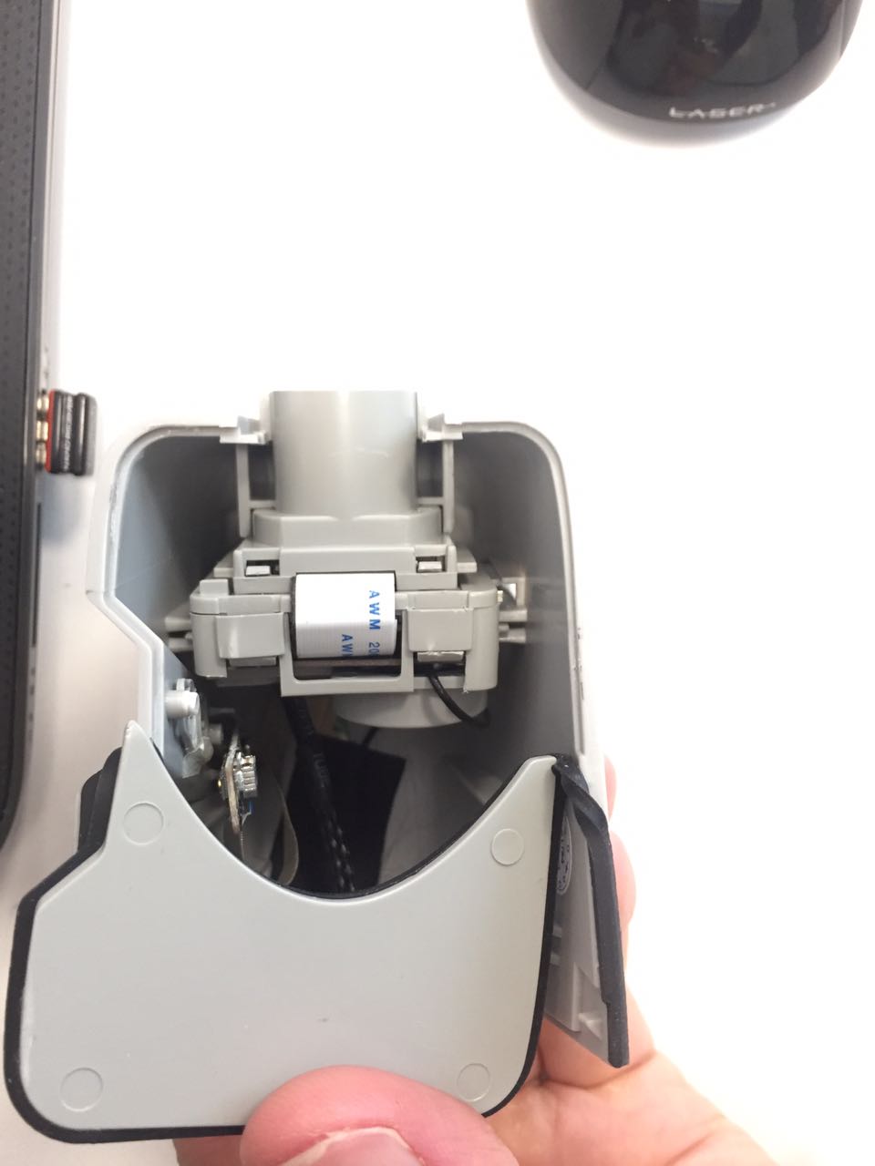

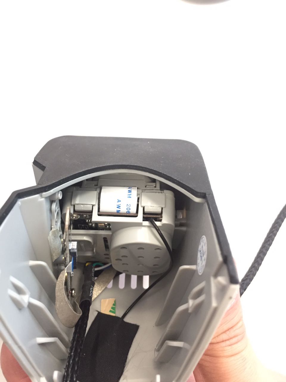

  21. всем привет! подскажите пожалуйста те кто разбирал этот регистратор, как вынуть его начинку ничего не сломав из корпуса. вроде на полозьях - пальцами двигаю - микролюфт есть - значит не приклеен, а достать не могу, как будто что то где то надо отогнуть...
