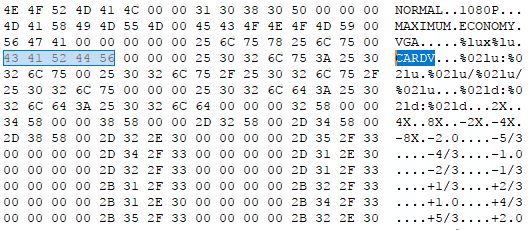

  12. Прописать полностью номер из 9 символов у меня получилось только в прошивке от 20160318V1. Что там изменили китайцы в других версиях не известно...
  13. Да уж, видимо, действительно только в старой прошивке помещалось 9 символов. Потому что я помню, что давно как-то пробовал вписывать свой номер в формате "A123BC116" и все помещалось. В прошивке эти строки, которые я меняю, выглядят так:
    Видно, что на каждую надпись выделено 8 знакомест. Но! И в старой прошивке, где все работало, было выделено столько же. И тем не менее, там надпись из 9 символов загружалась. Так что скачал дизассемблер Ida Pro и буду пытаться найти участок кода, откуда считывается это значение, чтобы увеличить длину. Но надежды мало, программист я так себе :D
    Старую прошивку модифицировать не вариант, так как она не будет универсальной и рабочей только на матрицах IMX322, а IMX323, которые уже давно ставят в наши регистраторы, будет глючить. Уже давно тут это проверяли.
