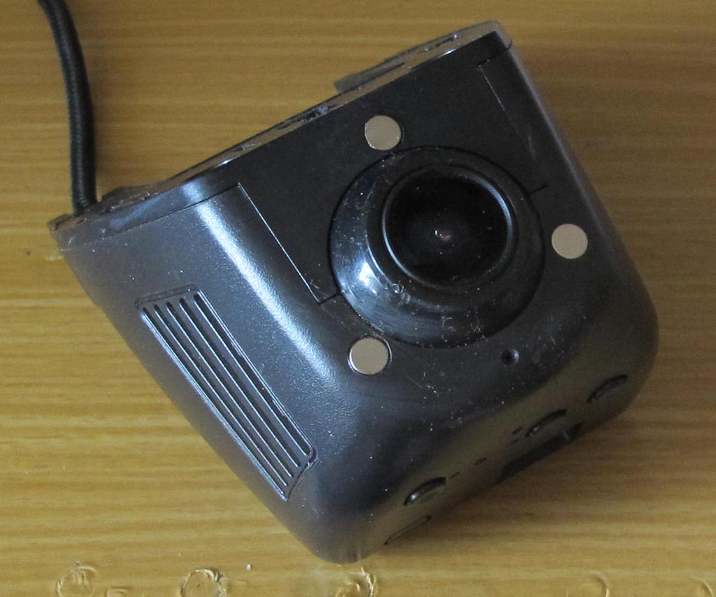

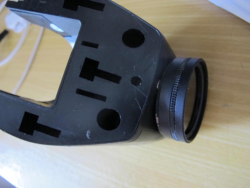

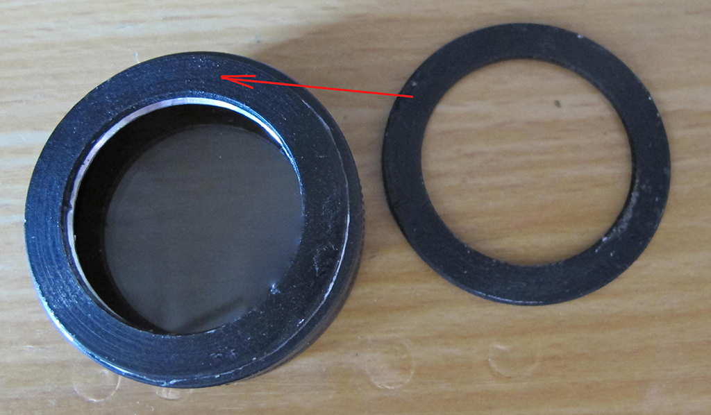

    CPL поставил, очень картинка изменилась, правда для мого 37 - чуток мало, заказал 40,5 уже в пути.

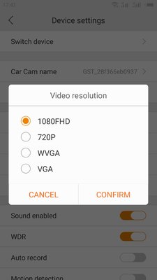

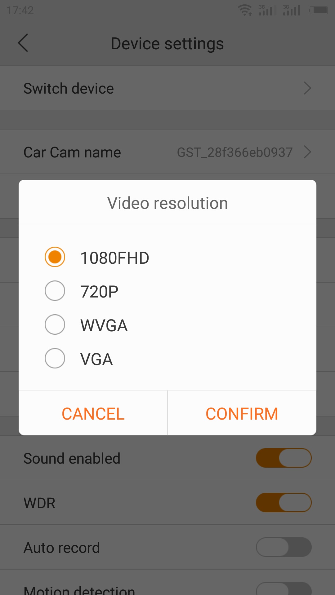

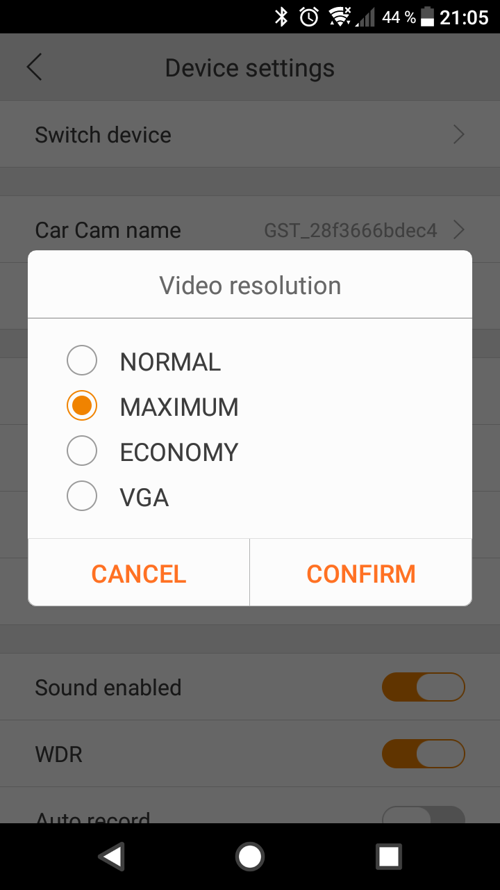

  9. Я прошил на 1.5,а меню выглядит вот-так.почему,что я не так сделал?
  10. Шили точно 100% правильно в соответствии с Readme.txt? То есть, переименовывали файл прошивки как написано?
  11. Он уже переименован в FW96658A.bin
    --- Сообщения Объединены, 23 авг 2017 ---
    но шил 1 файлом без config
  12. Точно, извиняюсь. Тогда чтобы удостовериться, включите, пожалуйста, режим 720P и попробуйте записать видео. А потом скачайте файл на компьютер и посмотрите разрешение и битрейт в свойствах. Если битрейт будет 25-26 мбит/с, а разрешение 1920х1080, то это мод 1.5. А глючит программа. Если нет, то что-то у вас пошло не то при прошивке и она просто-напросто не прошилась.
  13. Ух, ты. Тогда это будет своего рода практический эксперимент. Попробуйте прошить с файлом config.txt и если после этого названия поменяются, то вы подтвердите догадку, что прошивка без наличия config.txt не шьется. А то к своему стыду я сам это никогда не удосуживался проверить :)
  14. Что то не шьётся не х...Прошил и с 2 файлами, настройки не сбросились! и пароль и логин прежний остался. 3 раз начал шить он вообще перестал шиться, горят красные лампочки и прошивка не начинается, карту вынул,прошивку удалил,он не запускается,горят красные лампочки и всё . потом всё таки запустил кое как (

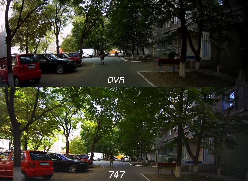

  16. Alfsoft, поздравляю!!
    Таблица супер хороша, поставил себе, вот фотка и - в сложных условиях. Даже надо ес сделать -1(стоит -2/3), ну - потом.
    Хотел кино сделать с 747, но оказалось, что прошивка на 747 стояла древняя, как она там оказалась - мистика!!
    (Закусывать надо!!) :mad:
    Мой вр с битрейтом 50, работать не захотел.
    Прошивку поставил и превратился просто в в/камеру без записи.
    Всё показывает - AV, а писать не хочет. Ну и фиг с ним.
  17. @Alfsoft Так и не получается прошить на 1.5 ( прошивка проходит а меню с выбором качества остаётся старое! выбираешь hd и пишет 720p ! На 1.5 версия прошивки какая отображается ?
  18. Я никогда не менял версию прошивки на модах. Надо будет начать чтобы удостоверяться в том, что прошивка прошла успешно. Ну а старые моды шьются? Вот например если прошить Mod 1.4 с битрейтом 5 мегабит, видео станут писаться с этими самыми 5 мегабит? Для проверки, что прошивки вообще у вас шьются.
  19. @Alfsoft ОК завтра попробую !
