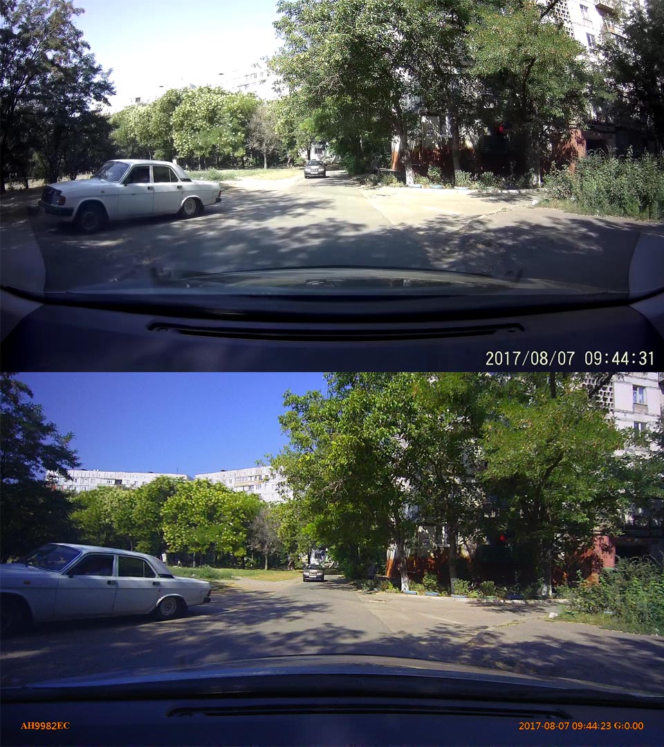

    Сравнил работу прошивок и WDR программный.
    Таблицы у них одинаковы, а вот выдержки разные, поэтому новая прошивка проигрывает, старая ближе к истине.
    Alfsoft
    Вот поставил таблицу, что ты привёл, как и говорил, она не годится, смотри - куда делся дом??
    Кино у DvrCam с молочным небом, так же от таблицы.

  15. WDR факт - запись с вр V747W с матрицей APTINA AR0331 и DD = 100 дБ.
    И так мой глаз видит данный сюжет, поэтому - факт. :p

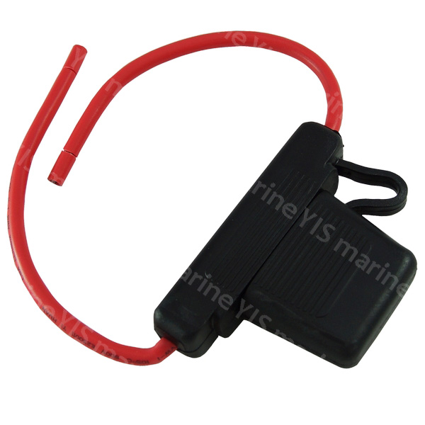

    По подключению, я применял вот такие держатели.
    И питание на вр пустил через китайские платы(http://ali.onl/FnS), учёл сгорания вр от прыжков напруги, одна только 12 вольт - для +Б.
    Другая для асс, асс стал питать 5 вольт, смысла нет асс на 12, потому, что в вр стоит куча преобразователей с 5 на 3 вольт.
    Всё прекрасно работает.

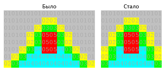

  16. Видимо, прошивка для Ambarella. Не могу разобраться с редактором прошивок, а может в нем просто нельзя редактировать или смотреть таблицы AE для процессора A2. Может быть, проще тогда, если ты сразу выложишь значения таблиц AE своего регистратора, если не сложно?
  17. Да.
    ОК!
    • Таб 174.txt
      756 байт
      681
  18. Большое спасибо! Напрямую скопировать твою таблицу ("центр") не выйдет, так как она размерами 12х8, а на JOOY 8x8. Но попробую сконвертировать примерно и завтра потестировать.
    Update: сконвертировал вот так. Жду восхода солнца для тестирования :D
    #1137 Alfsoft, 8 авг 2017
  19. Ок, скинешь результат.
    Завтра CPL получу, сделаю и то же займусь прошкой.
    Надо приблизить к WDR факту!!:mad:

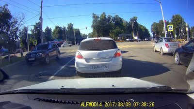

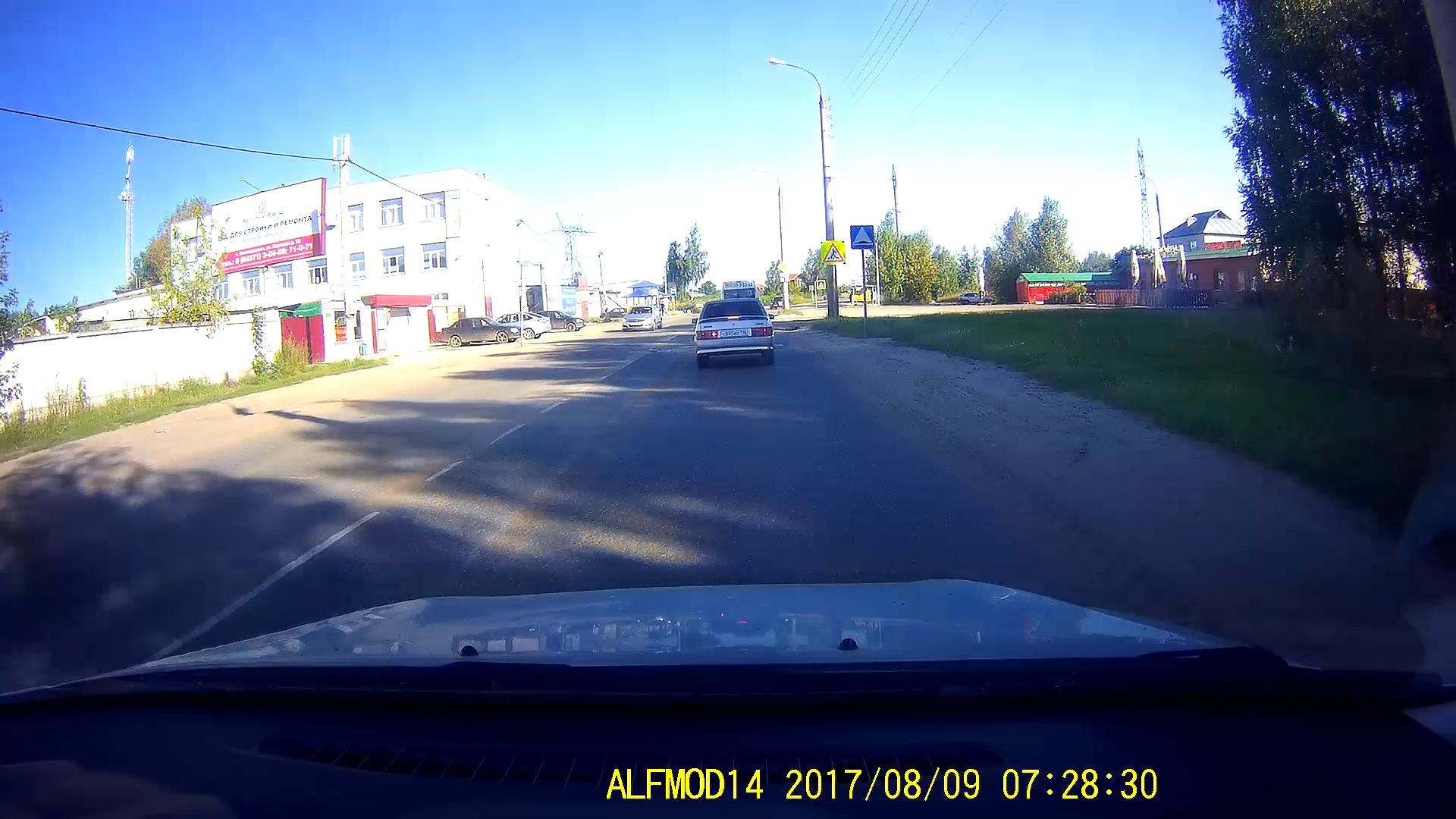

  21. Протестировал утром новую таблицу экспозиции от @valeri07. WDR включен, экспозиция -2/3, поляризационный фильтр.
    Сложные условия (яркое солнце и небо, машина в тени, небо закрыто деревьями с двух сторон). Результат - небо выбеливается, общая экспозиция увеличивается, чтобы не потерять детали дороги, общая экспозиция могла быть чуть меньше:

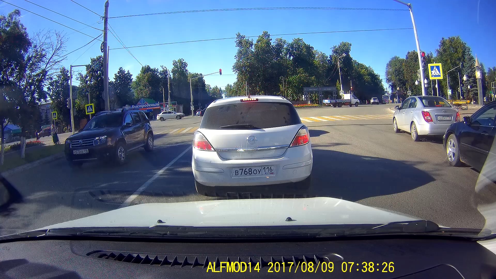

    Не очень сложные условия (яркое солнце и небо, машина в тени, небо закрыто деревьями с одной стороны). Результат - небо выбелено лишь в центре, провода видны, общая экспозиция хорошая:

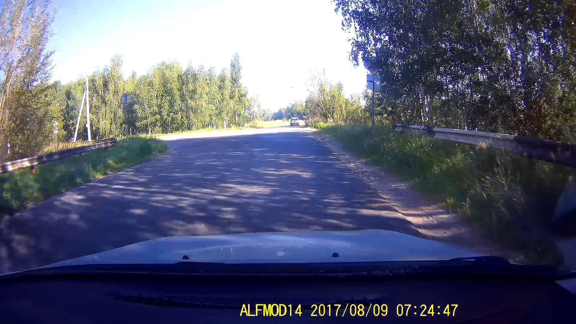

    Хорошие условия. Результат - отличное синее небо, общая экспозиция замечательная:

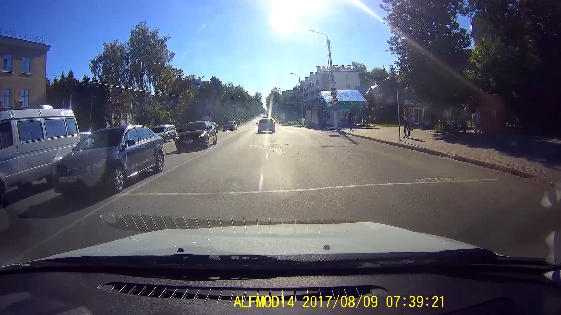

    Против солнца. Результат - удивительно, но небо не выбелилось:
    Если хотите присоединиться к тестированию, вот ссылка на прошивку (Mod v1.4 Test):
    https://yadi.sk/d/RhWHZz4j3LqByo
    Особенно жду от вас скриншоты без поляризационного фильтра :)
