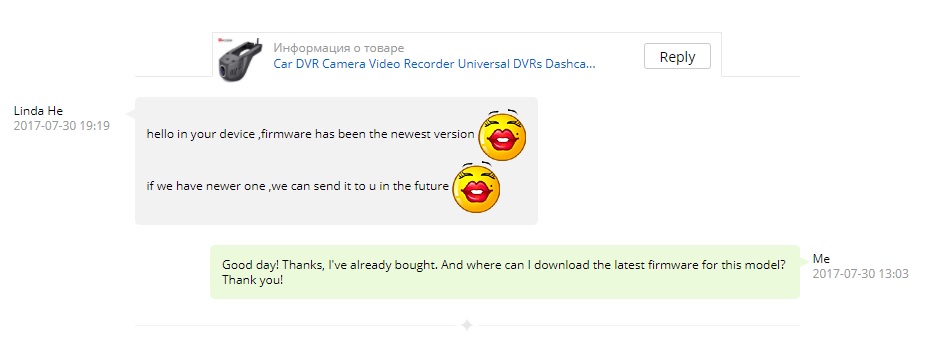

  4. Ответили, что регистратор обладает новейшей прошивкой, если будет что-то новей, то вышлют. (
    Ну у меня даже радио шипит как от JOOY A1, наверное такое-же железо. Неужели вскрывать придется? Или может как-то можно программно посмотреть HW или SW версию?

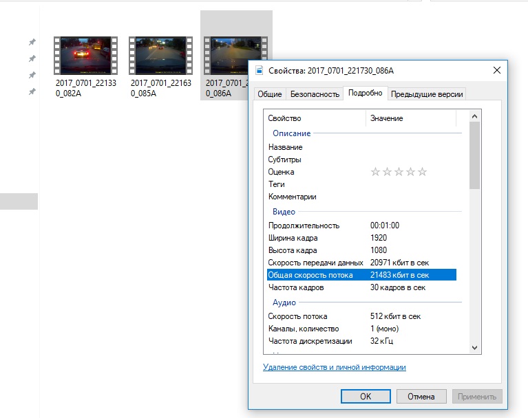

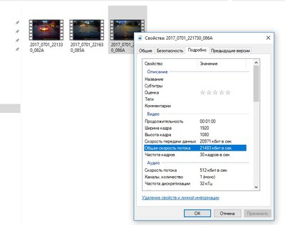

  5. Хорошая картинка, кстати файл оригинал и битрейт 20 реальный,
      89,7 КБ
      806
  6. Естественно, а какой ещё может быть?
  7. Такой и должен, если файл оригинал.

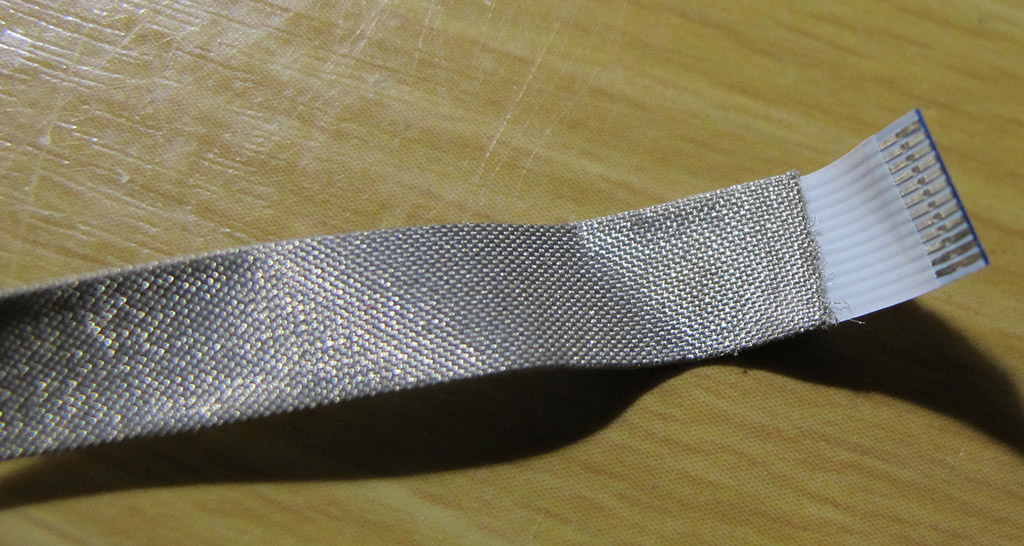

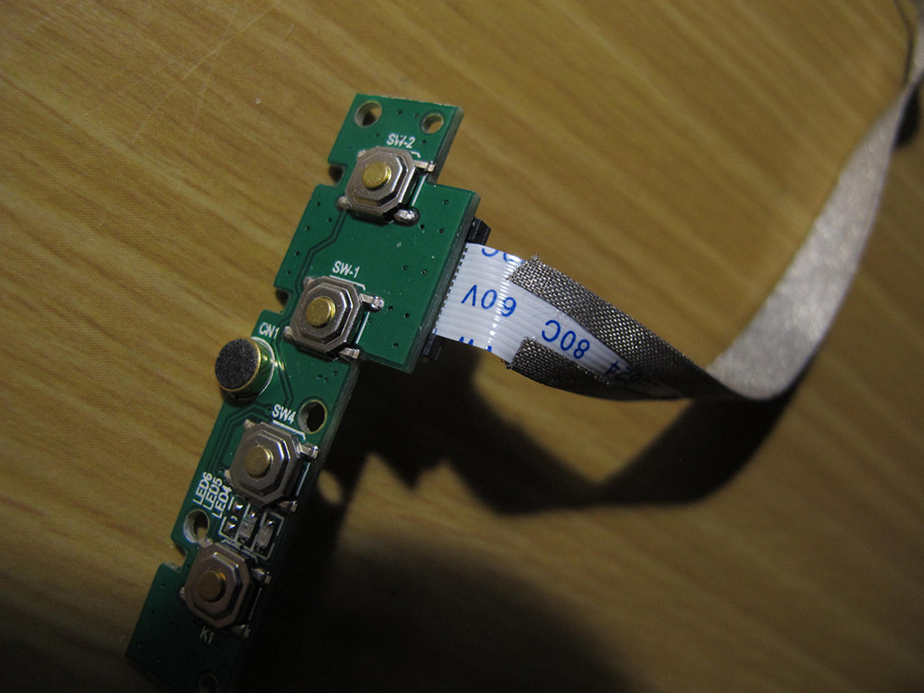

    Парни, всё забываю сказать, может поможет у кого помехи!!
    Фотку лень делать.
    У меня шлейф от платы до платы кнопок в экранированном чулке.
    Может поможет - ведь не даром сделано.
  12. А Вам помогло?

  13. А у меня нет и не было проблем.
    У меня подняло.
    ВР у нас разные, только внешне похоже.
    Я сегодня испытал на столе, свою новую схему автоматического переключения на AV, завтра соберу окончательно и сниму кино про битрейт для вифи.
  14. У Вас в смысле регистратор похожий на JooY A1 и у него шлейф в экране? Т.е. в Вашем случае предусмотрели помехи?
  15. Он заземлён? И куда?
  16. Я не знаю на счёт помех, но в экране, а может, что было, то и воткнули.
    У меня ещё два сгоревших, там не в экране, поэтому - ???
    Когда я их восстановлю, одену в фольгированный скотч.

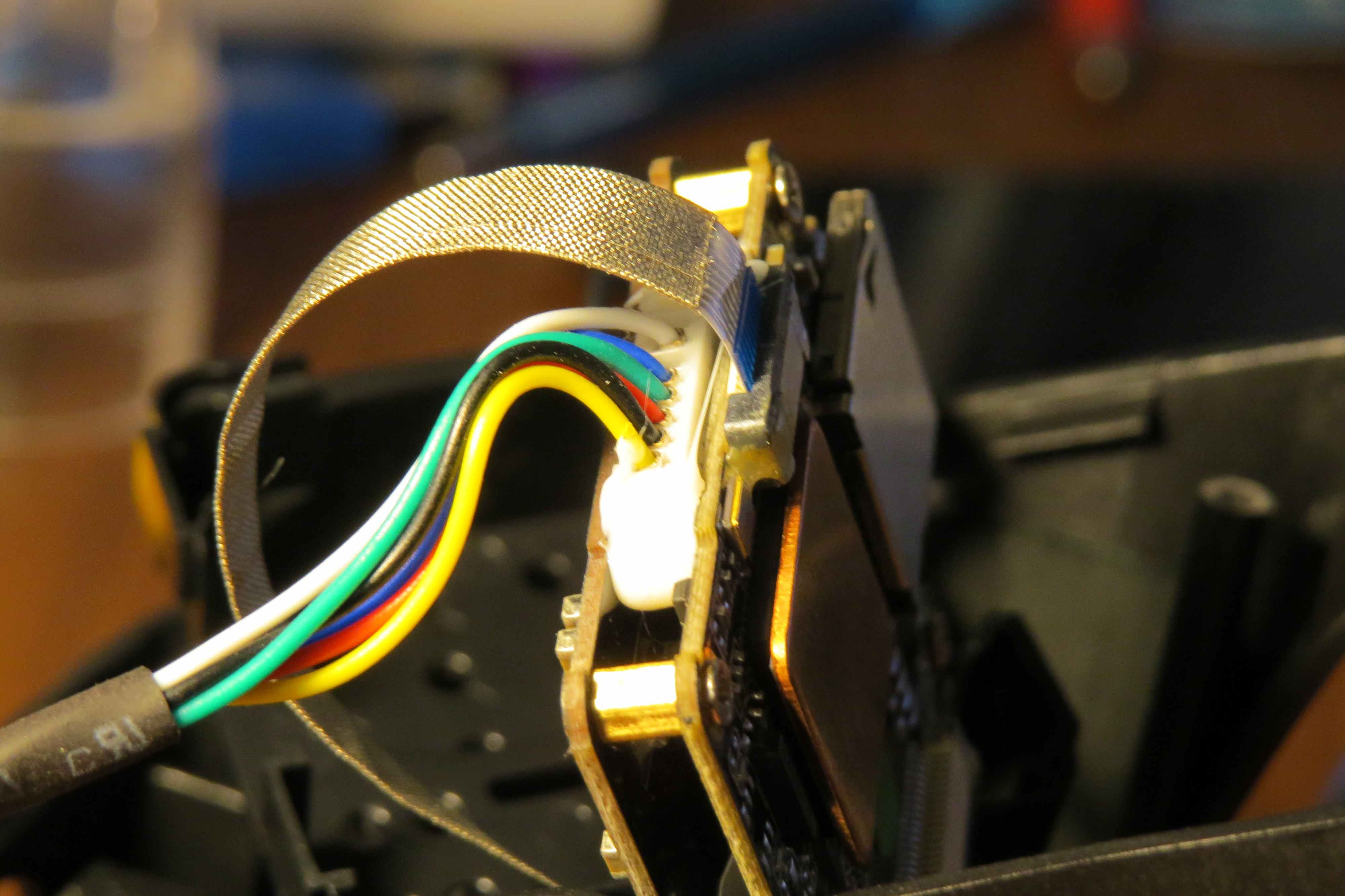

  18. Примерно так и планировал сделать как у Вас на фото. Интересно, будет ли результат. А что это за модель ВР? Как так получилось, что 2 сгоревших?
    Спасибо за фото!
  19. @valeri07
    Посмотрел свои фото, тоже есть. Так что не в этом дело.
