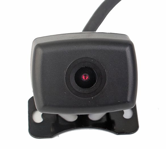

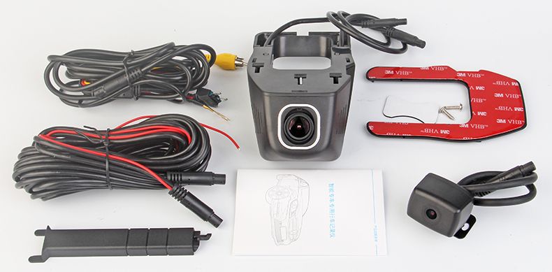

  13. тоже присмотрел такой от Kailuke, написал по поводу светлого кольца вокруг объектива, просил/предложил сделать чёрным, прод ответил что пока с черным кольцом не ожидается

    Package
    • 1xCar DVR
    • 1xRear Camera
    • 1xPower Cable
    • 1xVideo Cable
    • 1xCover
    • 2x3M Glue
    • 2xScrews
    • 1xManual

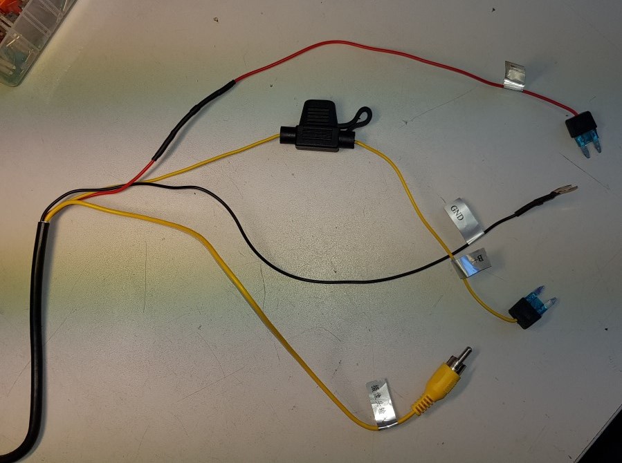

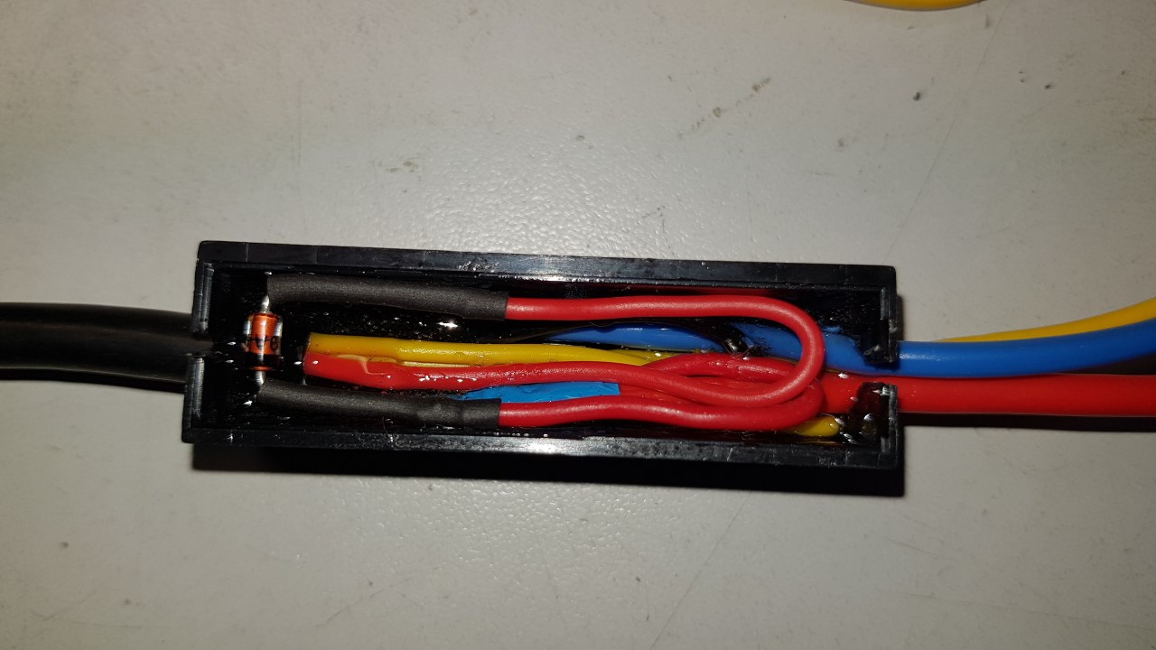

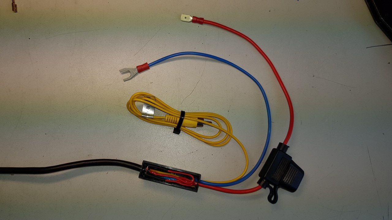

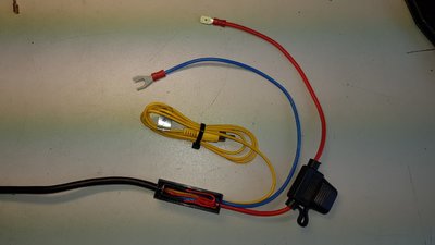

  15. Схему рисовать смысла нет, так как всего один элемент добавился. Первоначальный вариант доработки был такой (стабилитрон на красном проводе в черной термоусадке):
    Потом решил переделать (укоротил кабель, сделал толще провода подключения, заменил клеммы):
    Стабилитрон заменил на 8,8 В (был 9,0), чтобы автоматическое выключение происходило на 12,1 В. Отключение происходит через минуту, после того, как напряжение упало ниже порога.
  16. Посмотрел регики по твоим ссылкам, понравилась возможность использования и задней камеры. Я правильно понял, что они пишут и вперед и назад? И обе камеры пишут видео 1920х1080? Или задняя камера пишет в 720 и это маркетинговый ход богов китайского маркетинга?
  17. Чипсет 96663 100% умеет обрабатывать оба потока в честном Full HD 30 FPS. Так что уверен, что эти регистраторы тоже используют честное разрешение без интерполяции. Мало пока по ним отзывов. Да и вообще пока мало информации по регистраторам с чипсетом Novatek 96663.
