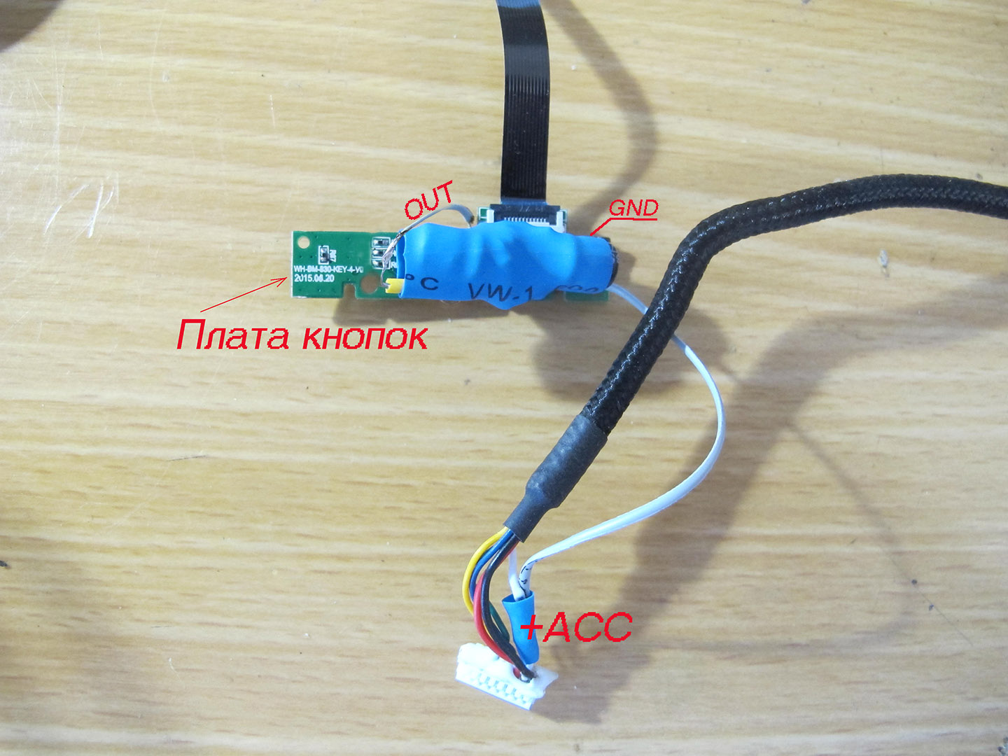

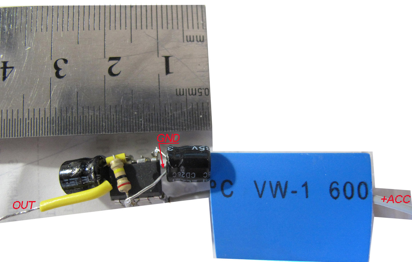

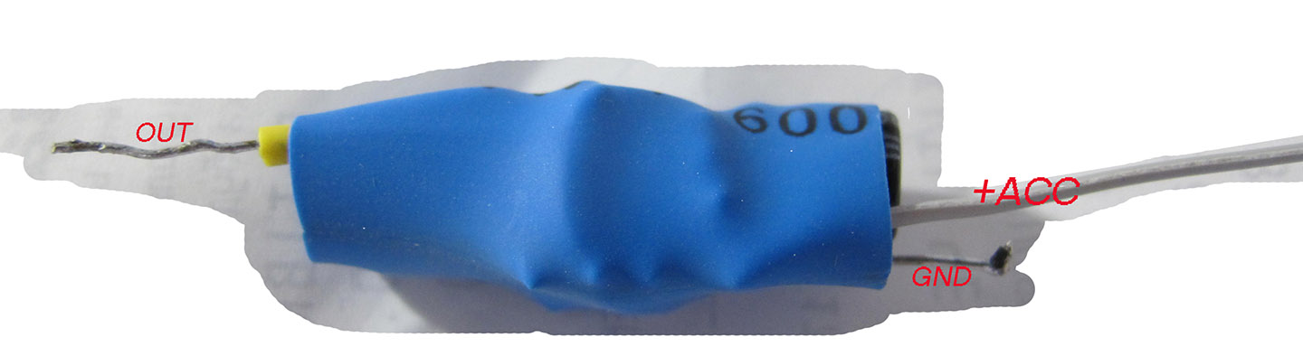

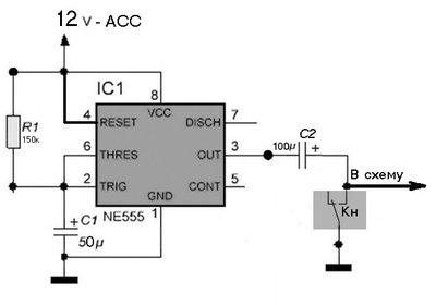

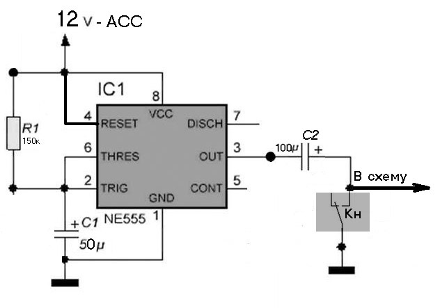

  11. Пока с прошивкой буду возится, сделал переключение вифи аппаратно.
    Через ~ 10 сек. переключение. На работу кнопок - не влияет.
    Сеть Вифи - естественно исчезает.
    Вот схема, легко поместится на плату кнопок.
    #990 valeri07, 13 июл 2017
  12. @valeri07 здорово, теперь бы для особо продвинутых описание с пояснениями. Видео это красиво, подтверждает работоспособность схемы, но кратенько не помешает - что, откуда-куда, зачем (и кто такой Сидор ©:D), т.е куда врезались, исполнительный модуль - готовый с Али или сделайсам, что происходит, какие настройки/подстройки, как управлять
    PS: что-то давно подсказывало - чем мучения с прошивками мучать - поставить рубильник на этот Wi-Fi и всё - самый надежный безотказный вариант
  13. Али нет, чип NE555 в любом р/магазине - таймер, размером ~ 7х5 мм.
    При подачи 12 вольт - ACC на выходе 3, будет 1, т. е. кондёр С2 не даст пройти 1 в схему, заперт.
    С1 начинает заряжаться через R1, время заряда 10 сек, определяется параметрами RC - T=1.1*R*C.
    После этого сработает таймер и на выходе 3, будет ноль, что подключит С2 к земле.
    В момент заряда - короткое замыкание, что равносильно, нажатию в ручную, кнопку переключении с вифи на с/видео(это на моём вр!!)
    Зарядившись, кондёр опять разорвёт цепь таймера со схемой ВР.
    Нет никаких настроек, 10 сек - с головой, 5 сек., мало то вкл, то не вкл.
    И весь фокус. :)

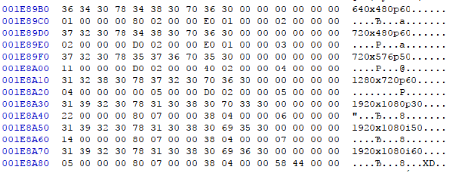

  15. Друзья, по мимо вай-фая еще вопрос, можно ли как то регистратор расширение не MOV а MP4 писать в названиях файлов ? удобнее потом прям на телефоне видео обрезать и редактировать разными программками, еще 1920x1980 i60 не удавалось включить ?
  16. Novatek (NT9665X) не поддерживает такой режим, только 30.
    То, что в прошивке есть - стандарт, не используется.
    Сегодня собрал приладу в рег и проверил, всё отлично работает.
    Вот как - готовое выглядит.
    Да, обязательно проверяйте провода - по расцветки они на плате не совпадают.
    Вдруг задымил рег, причём сгорел шлейф от кнопки.
    Я землю - GND не тянул отдельно, а брал в шлейфе....
    Именно земля в шлейфе - первый и последний проводник, и сгорели.
    Разбираюсь, пока не повторяйте!!
    Дефект найден, это сгорел чип таймер!!
    Надо питать от 5 вольт(Imax = 5 ма), а не 12(max = 17 ма), вздулся именно в районе 1, 8 вывода.
    Исправим - просто.

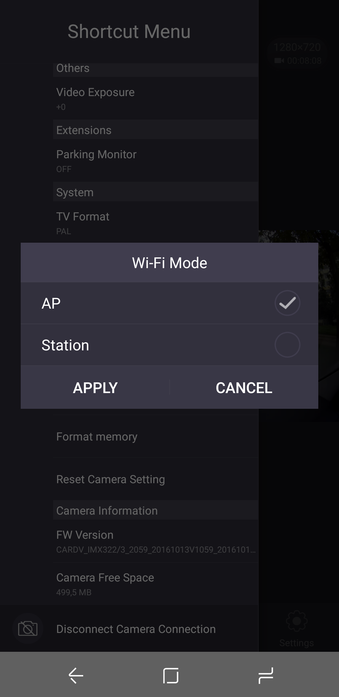

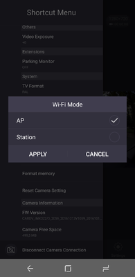

  21. Кто пользовался режимом Wi-Fi "Station" вместо дефолтного "AP"?
    Я предполагал, что в этом режиме регистратор должен коннектиться к телефону в котором включена точка доступа, но реально этого не происходит. Wi-Fi просто отрубается и больше не появляется пока не сделаешь сброс.
