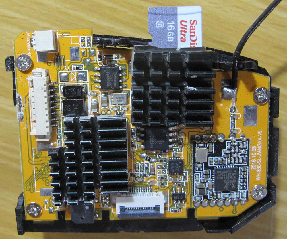

  2. Ещё разок - фон НЕ от вай фай. В ролике видно, что хожу по папкам и фона нет. Как только появляется видео - получаем фон.
  3. Внимательней посмотрите. На телефоне хожу по папкам через вай фай и фона нет.. Как только включается видео - сразу фон. Вай фай тут не причём!
  4. Да, правильно.

  5. К стати, тоже такое заметил но сразу как-то не придал значение. Как-то подключился к регистратору, фон был, запись остановил - помехи пропали.
  6. Да, в машине радио всегда фоном играет, а с работающим вр всегда помехи эти слушать приходиться.
    Так же машина с автозапуском. И уже из окна с ним машину не завести...
  7. А при записи, но с откл. вифи, как?
  8. помехи есть
  9. А провод с-видео с нагрузкой?
  10. Нет, свободный конец. ГУ также нет.
  11. У меня отличается от вас, что на столе, весит нагрузка 75 ом.
    Железо то одинакова, позже проверю - сняв нагрузку.
    Проверил без нагрузки - по фигу всё отлично.
    То там с осциллографом надо сидеть, что сложно из-за мелкоты!!
    #970 valeri07, 4 июл 2017
  12. Не подскажите через какие предохранители можно записаться. Врезаться в проводку не хочу. Машина Рено Дастер. Сейчас запитан на предохранители 10а зажигание и габариты.
  13. В ВР с отдельным адаптером 12В->5В часто проблема с помехами решалась заменой на нормальный преобразователь. Вхолостую он не "шумит", а при включении нагрузки -начинает.
  14. Именно поэтому решил обратиться к специалистам, гуру паяльников. Но пока никто проблему решить не смог. Мой запрос был именно таким - вынести преобразователь из корпуса. Чтобы сразу приходило 5В... Но что-то не получается. А я, к сожалению, специалист абсолютно в других областях!
  15. Во первых - нереально, тащить ещё двухжильный +5в проводник + остальной колхоз...
    Во вторых - не решает проблему, надо найти виновника и не факт, что - чип 3484A.
    Там ещё пара преобразователей 5->3 вольта.
    Попробуйте на столе менять внешнее питание на связке +Б, АСС от 5-12 вольт, будет эффект?

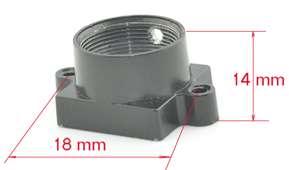

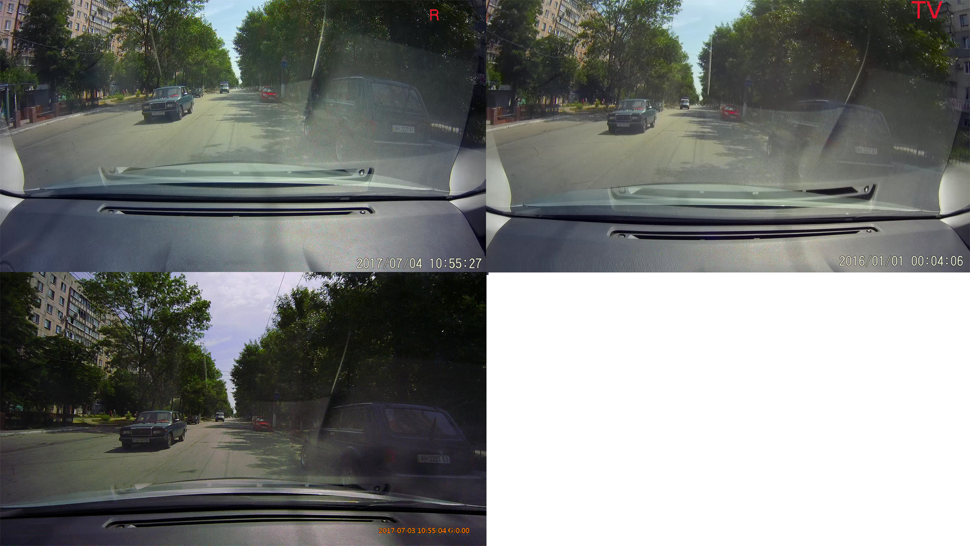

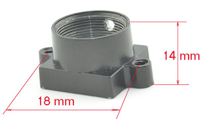

    А, забыл показать, вот фотка трёх объективов, R - родной, TV - от trend-vision и 120 гр. от старенького V747W.
    Здесь не надо присматриваться к номерам, фотки < на 1000 пик., качество теряется.
    Общее представление.
    Как видно разницы между R и TV практически нет, фотки спецом с бликами взял.
    Так, что родные объективы нормальные(то мой, второй, был испачкан при сборке)
    И, что хорошо - на солнце, фокус не плывёт, бо метал. холдер, нужного размера, я не нашёл - фото, есть, только высота 10мм.
