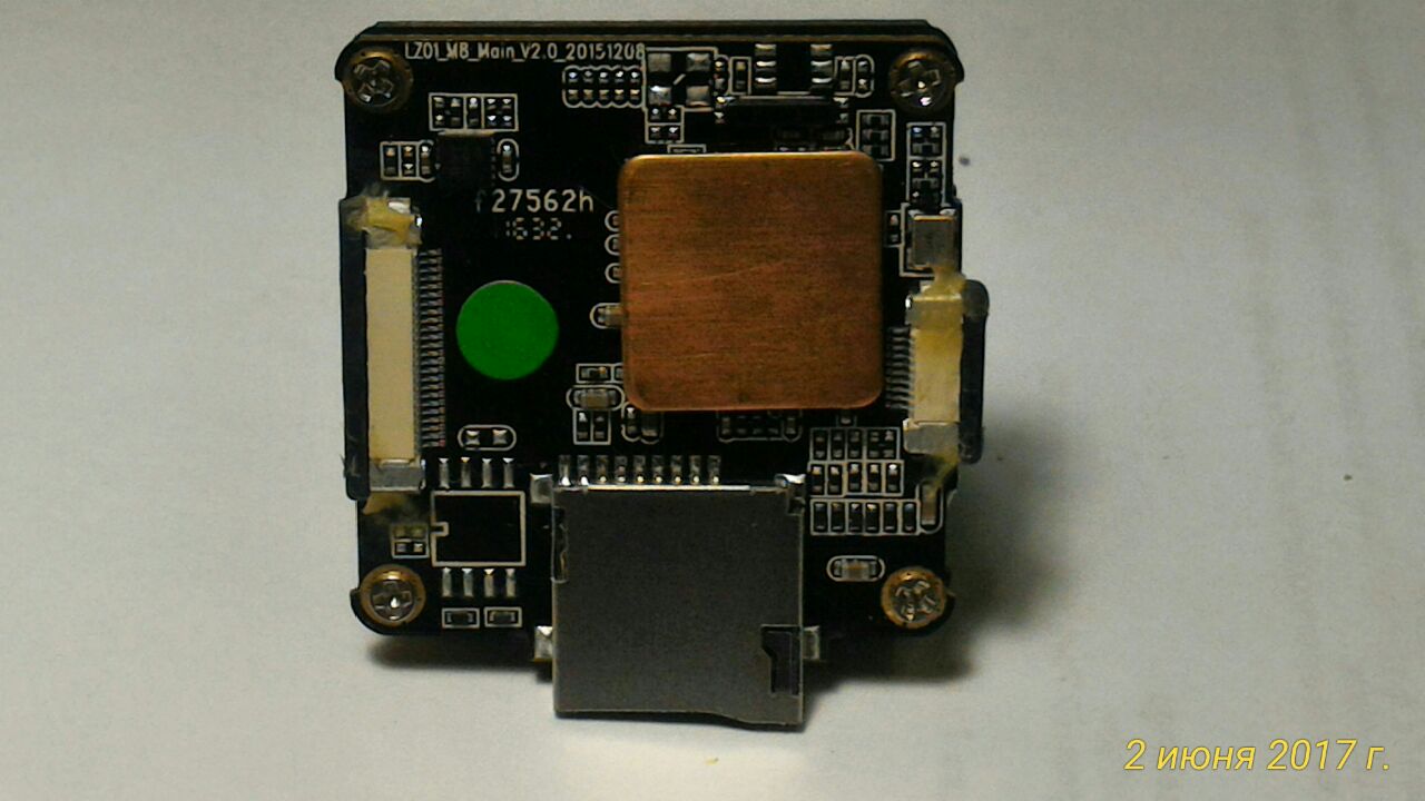

  17. С прошлого года побывал мой рег в нескольких ремонтных мастерских. Нигде не смогли дать ладу. Припаивали и конденсатор и еще что-то. Кончилось тем, что рег стал выключаться самопроизвольно. Доремонтировался, блин...
    Обратился к Пете. Он как-то просил ему ролик подарить. Подарил. У него на сайте висит. Вот теперь попросил его мне помочь и выслать эту плату. Три дня уговоров по вацапу и вуа-ля. Рекордная доставка за 7 дней и плата у меня.
    Рег как безбожно фонил, так и фонит.... Очень он мне понравился, но похоже придётся с ним попрощаться.
    Вот еще ролик делал, где видно, что фон именно когда включается матрица. Обычный серф по папкам по ви-фи помех не даёт.
  18. @Zzzhyk про какую плату речь?
  19. Та, над которой колдовали.
