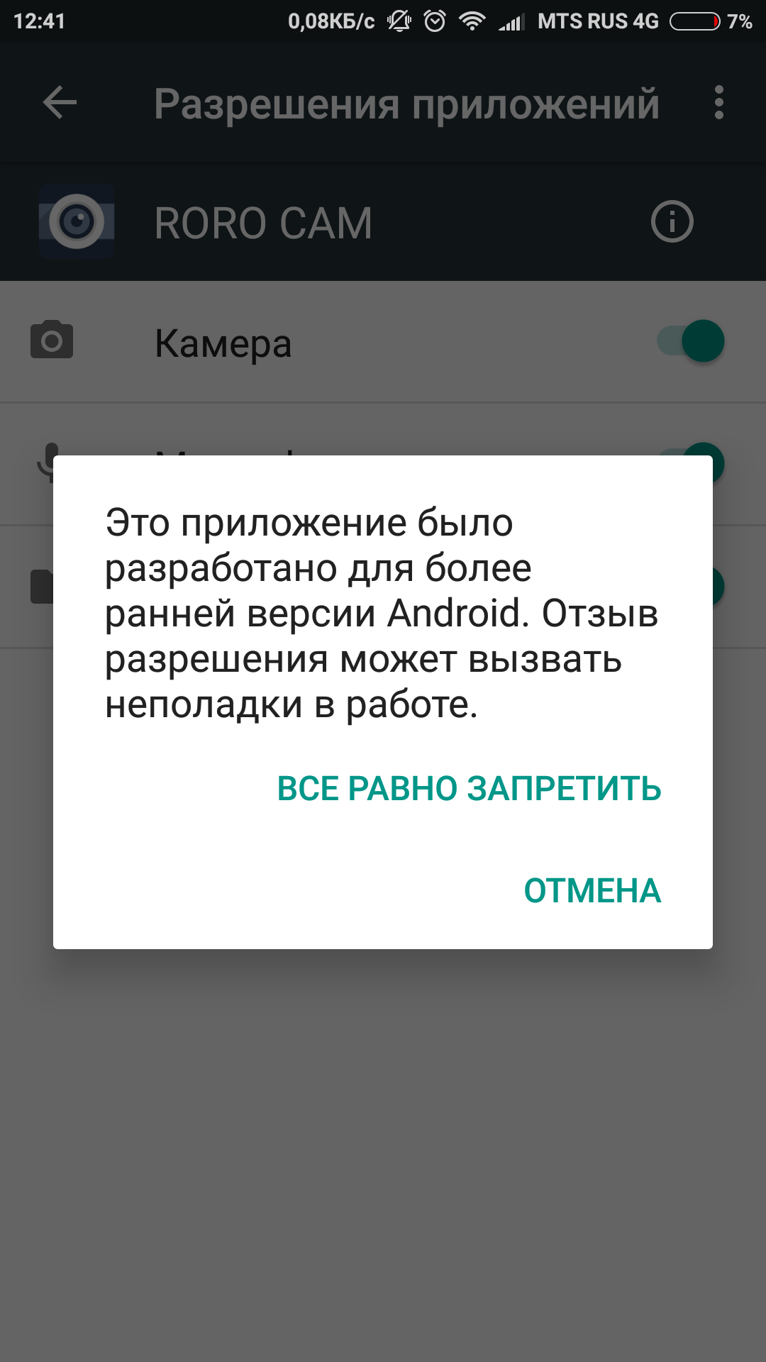

  3. Спасибо, но дело оказалось в адблоке, добавил в белый список и все заработало.
    Все другие варианты не работали.
    Отправлено с моего Redmi Note 4 через Tapatalk
  4. Так интернет не включен . Только по вифи с вр. Или надо в настройках вифи поковыряться?
  5. Да встречался! У меня LG G2, на нем прога не работает идет постоянный разрыв сети. Попробовал на редми 4х все работает стабильно! Причина у меня скорее в старой версии Анройд (4.4.2) .
  6. Так и есть.
