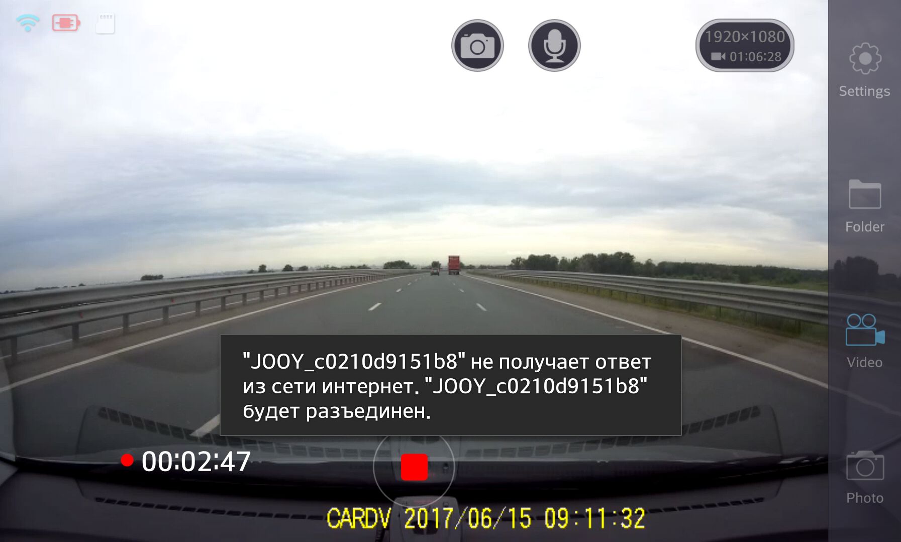

    Дайте совет как решить проблему. Купил данный ВР, установил.
    Но у меня есть проблема с сетью , подключаюсь к ВР через телефон все работает, но спустя 10 секунд сеть разрывается и так постоянно. Не успеваю не настроить ВР не скопировать файл.

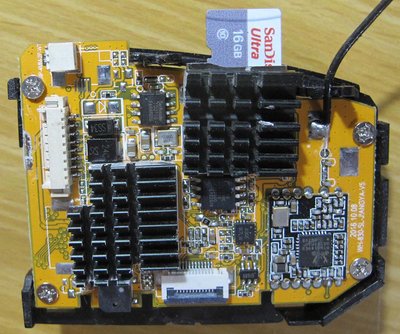

  6. Цепляю радиаторы на проц и на приёмник карты.
    Термоклей и полчаса, и мэртво
    STARS-922
    Испытал - битрейт 36, карта холодная.

  7. @valeri07
    Нормально значит тепло отводит от картридера, не замерял до и после инсталляции.
  8. Установил все возможные приложения, но результат тот же.(
  9. У вас была такая проблема? Данная ошибка похожа на отсутствие интернета. телефон может его видет как роутер и поэтому отменяет соединение тк инета нет?
  10. Другим телефоном не проверял?других источников Wi-Fi рядом нет?
  11. Интернет тут совсем не причём и он на фиг не нужен, как и др. сети рядом.
    Вы в смарт установили прогу, далее заходите в настройки телефона, вифи и ищите сеть от в/рега.
    Имя, пароль сети вы должны знать, жмакаете по этой сети и подключится, вводите пароль(это делается один раз), смарт сообщит - Подключение к хххххх есть. Закрываете настройки и жмакаете уже иконку проги и если прога состыковалась с ВР то увидите работу.
    Если всё, что я описал, вы делаете и у вас всё же слетает вифи, жмакните кн. сброс на зав. настройки, скачайте модиф. прошивку....
    Если - не поможет, нужно менять блок вифи, дам ссылку - так на всяк. случай.

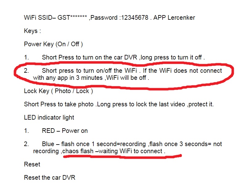

    После включения зажигания видеорегистратор включается и начинает быстро мигать синий светодиод. Как я понял, это режим постоянной видимости Wi-Fi. Как написано в описании, этот режим через 3 минуты должен смениться на обычный режим записи без видимости Wi-Fi(медленное мигание синего светодиода). Однако, видеорегистратор находиться в режиме видимости Wi-Fi постоянно, перейти в другой режим можно только коротким нажатием кнопки включения или коннектом с регистратором в программе Final Cam. Однако, после выключения зажигания и последующего включения все повторяется снова и остается режим с постоянной видимостью Wi-Fi. Подскажите, кто знает, отчего такое происходит? Вылечиться ли это перепрошивкой устройства?
    #893 Sergeyspb2012, 18 июн 2017
  14. Где вы такой мануал нашли?
    Быстрое мигание - режим прошивки, а медленное мигание - режим записи.
    Что значит - перейти в другой режим?
    Без остановки записи вы никакого режима не поменяете.
    Прежде чем прошивать, нужно, что бы работало.
    Рег пишет или нет, на карте нет прошивки??
    Вставьте чистую карту, 100% рабочую.
    И на фига фотка, лучше ссылку кинули.
  15. Нашел в шапке этого обсуждения. Вот выдержка из инструкции:
    Это если файлы прошивки есть на карте, если файлов нет, то при включении быстрое мигание означает видимость WiFi.
    Пункт 2 инструкции - переключение режима WiFi
    При чем тут это.
    У меня и так все работает, запись идет, с приложениями коннектиться, только WiFi не отключается через 3 минуты как положено по инструкции и как было на прошлом видеорегистраторе.
    Пишет без проблем, карта была изначально чистая и отформатированная.
    На прошлом регистраторе(был такой же, сгорел недавно) эта карта работала без проблем
    Не суть важно, понятно о каком регистраторе идет речь.
    #895 Sergeyspb2012, 18 июн 2017
  16. Режим поиска,часто мигает..подключились по WI-FI,медленно начинает мигать(у меня это на последней версии прошивки 20161013V1) Если все работает и не напрягает частое мигание(хотя его за зеркалом не видно) то и не трогайте не чего))) Есть прошивка (CARDV_IMX322_2059_20160318V1) ..здесь в определенный интервал поиск автоматически прекращается,но ,есть один минус,если хотите подключиться по WI-FI,нужно будет ручками кнопочку на ВР нажимать)))
  17. Понятно. Значит это версия новой прошивки. А то я думал, что это только у меня одного такое. Просто сравниваю с прошлым регистратором, там прошивка прошлым летом была датирована. Так там все корректно работало, через 3 минуты светодиод переходил в режим медленного мигания. При этом, с программой регистратор коннектился без проблем и лишних манипуляций(главное для начала их нужно было просто подружить, а после этого они уже нормально работали). Насколько я понял, режим видимости WiFi, который включается на 3 минуты после включения устройства, нужен только для первоначального подключения регистратора в приложении.
  18. Таких ВР море и все по разному, поэтому и говорю о ссылке.
    На моём нет такого, вкл. и сразу медленно мигает синим и запись.
    И пофиг есть/нет связь с прогой.
    И рег был от Пети, там так же запись сразу, но не утверждаю, не помню.
  19. @Sergeyspb2012 не только у тебя так, у меня на двух регистраторах так же. Вай-фай вообще не отключается, только кнопкой. Сначала хотел перепрошить, но теперь мне это кажется даже плюсом этой прошивки, всегда можно подключиться к регику и подглядеть.
    Например, вот у меня авто стоит рядом с офисом, буквально в 3-5 метров от стены, но окон на эту сторону нет, так я периодически подключаюсь к регику и смотрю что там происходит или на мойке тоже так делаю.
  20. Это происходит от того, что китайцы по многочисленным просьбам внесли данную функцию в последние версии прошивок, что бы можно было в любой момент подключится к регистратору, не включая wifi принудительно. Если хотите, что бы wifi отключался спустя 3 минуты прошейтесь прошивкой JOOY A1 _658 _imx322_20160318V1 либо её модификацией с увеличенным битрейдом.
